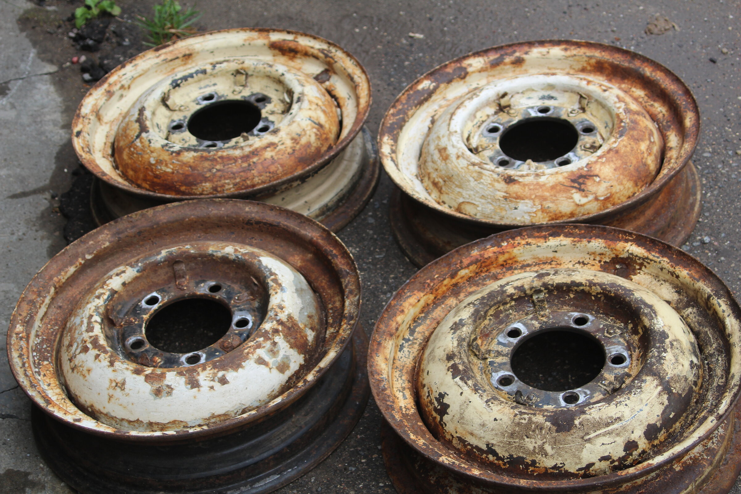

На самом деле тема очень болезненная и проблемная. Я всё собираюсь отдать пару дисков шиномонтажнику ,правящему литые диски . Мастер сказал что без нагрева победовский диск откатать весьма проблематично. Цена за один диск 3,5 т. р. Пока других проблем хватает. Но зимой наверное займусь вопросом правки дисков.

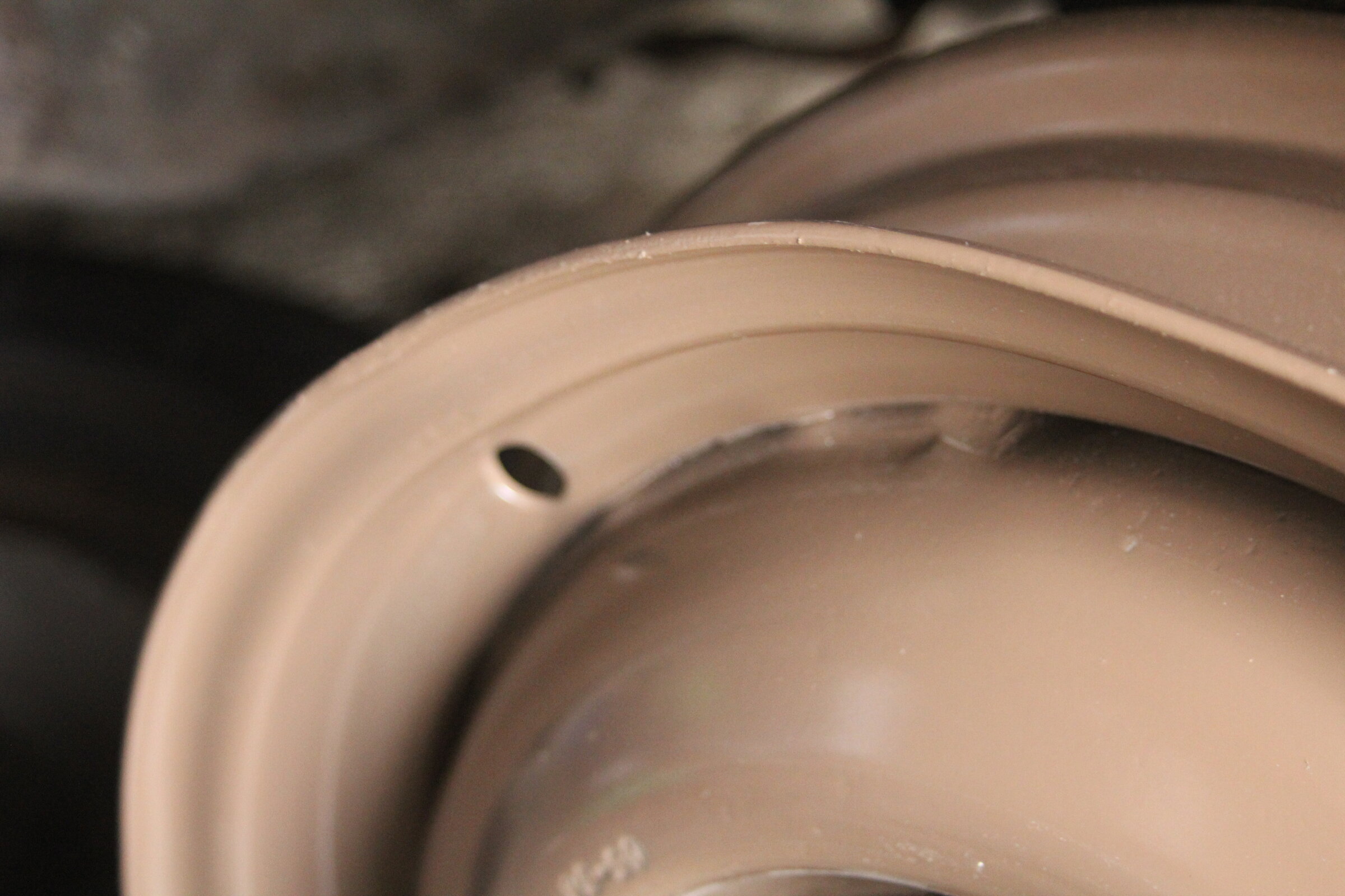

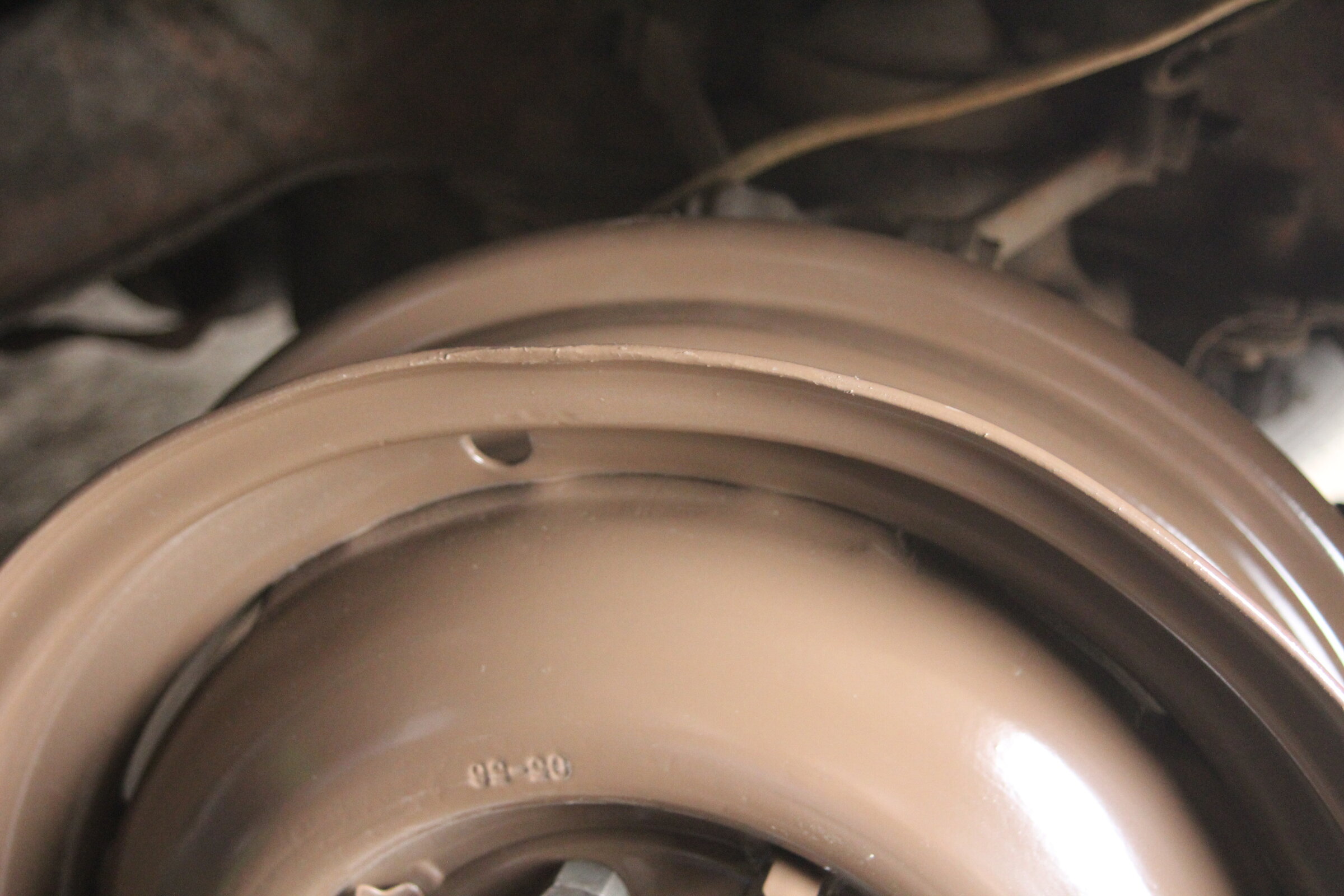

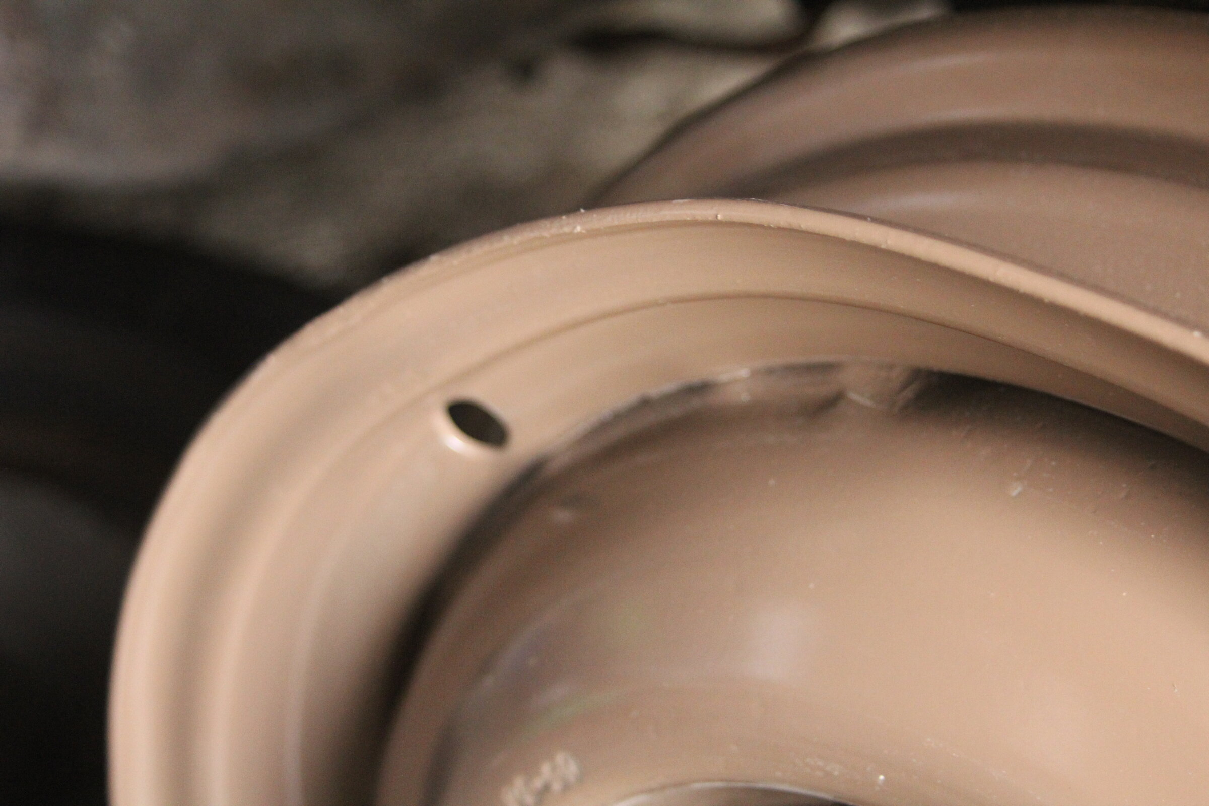

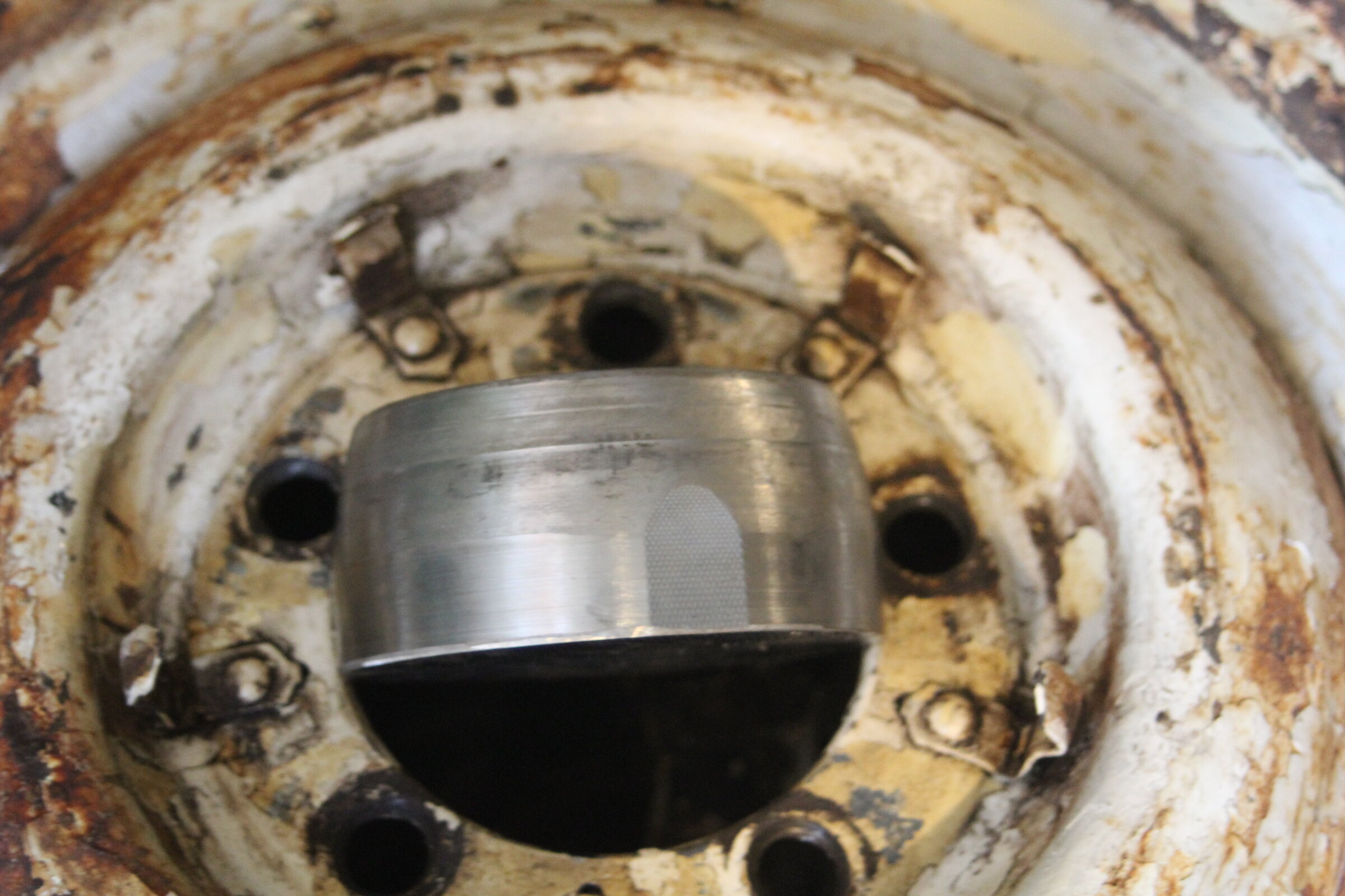

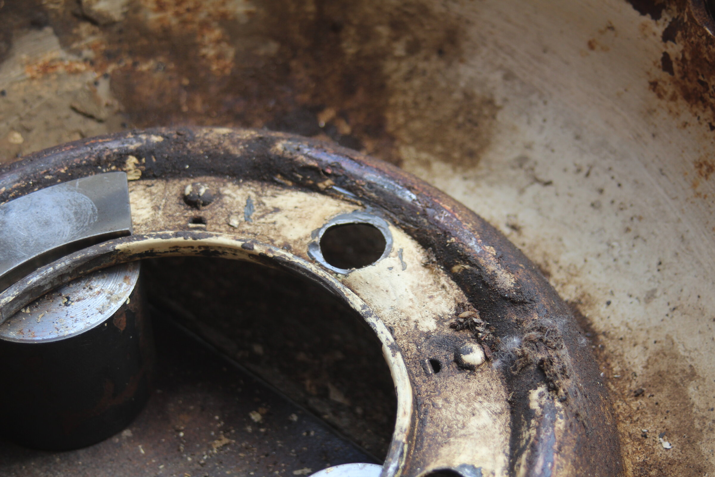

Прокатали мне диски, я их отпесочил и покрасил. Вчера поставил на переднюю ступицу, крутанул и огорчился... На одном диске остался прямой сектор от хорошего удара, второй, скорее всего родной, на котором моя "Победа" с завода выехала, за 76 лет повидал больше, обода на нем еще более кривые...
Посмотреть вложение 237352Посмотреть вложение 237353
Так что дилемма! Найти хорошие диски с заклепками сложно. Найти хороший ремонт дисков, где им вернут геометрию - еще сложнее!
Если не принципиально что бы диски были именно победовские, с заклепками, то искать запчастевые без заклепок или польские!

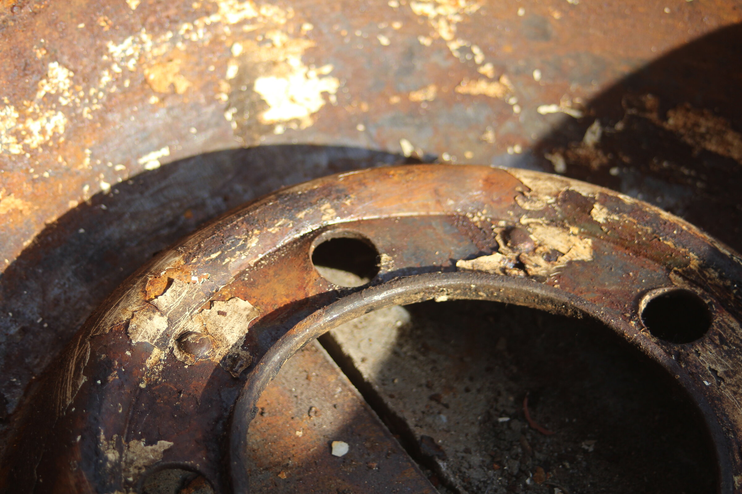

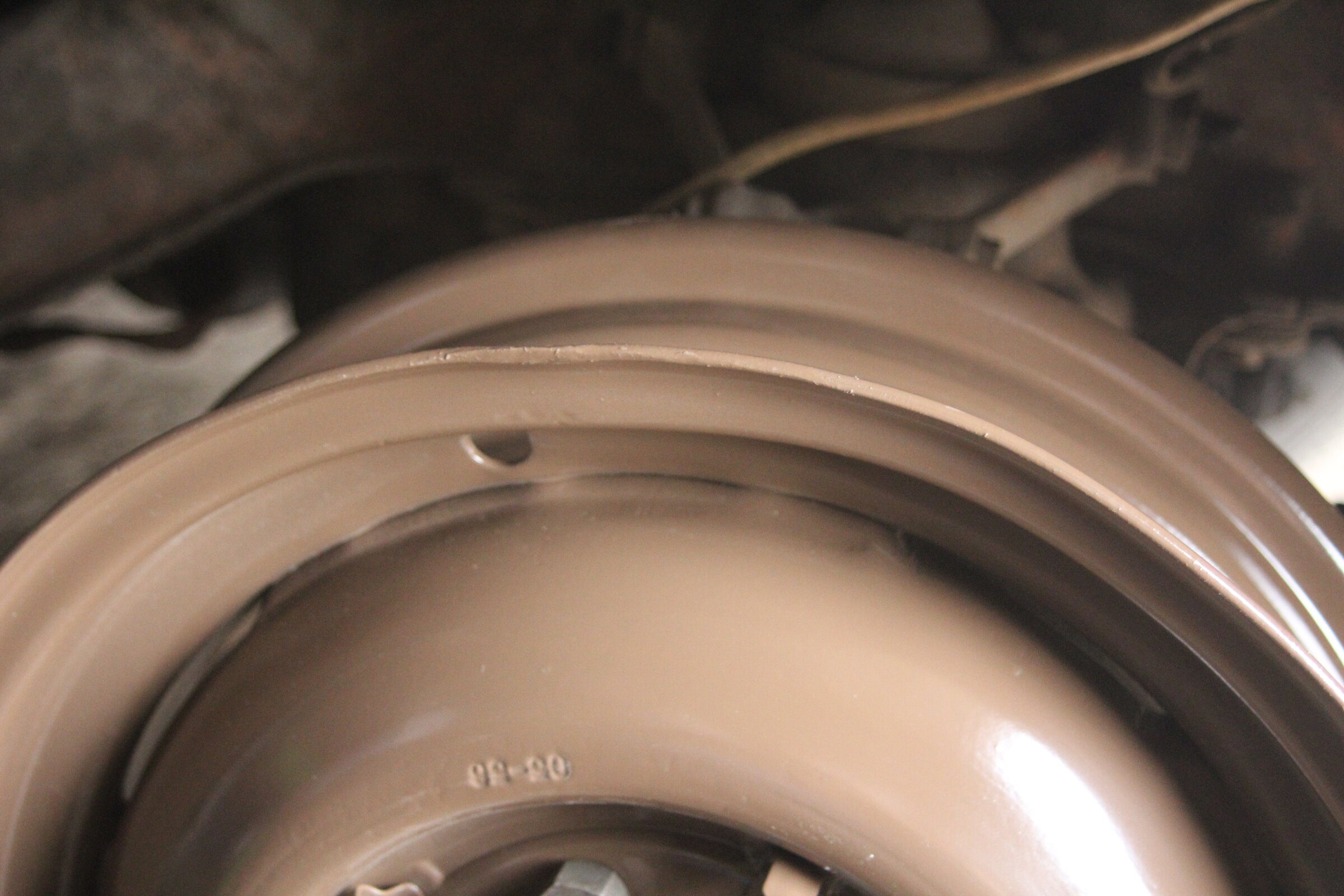

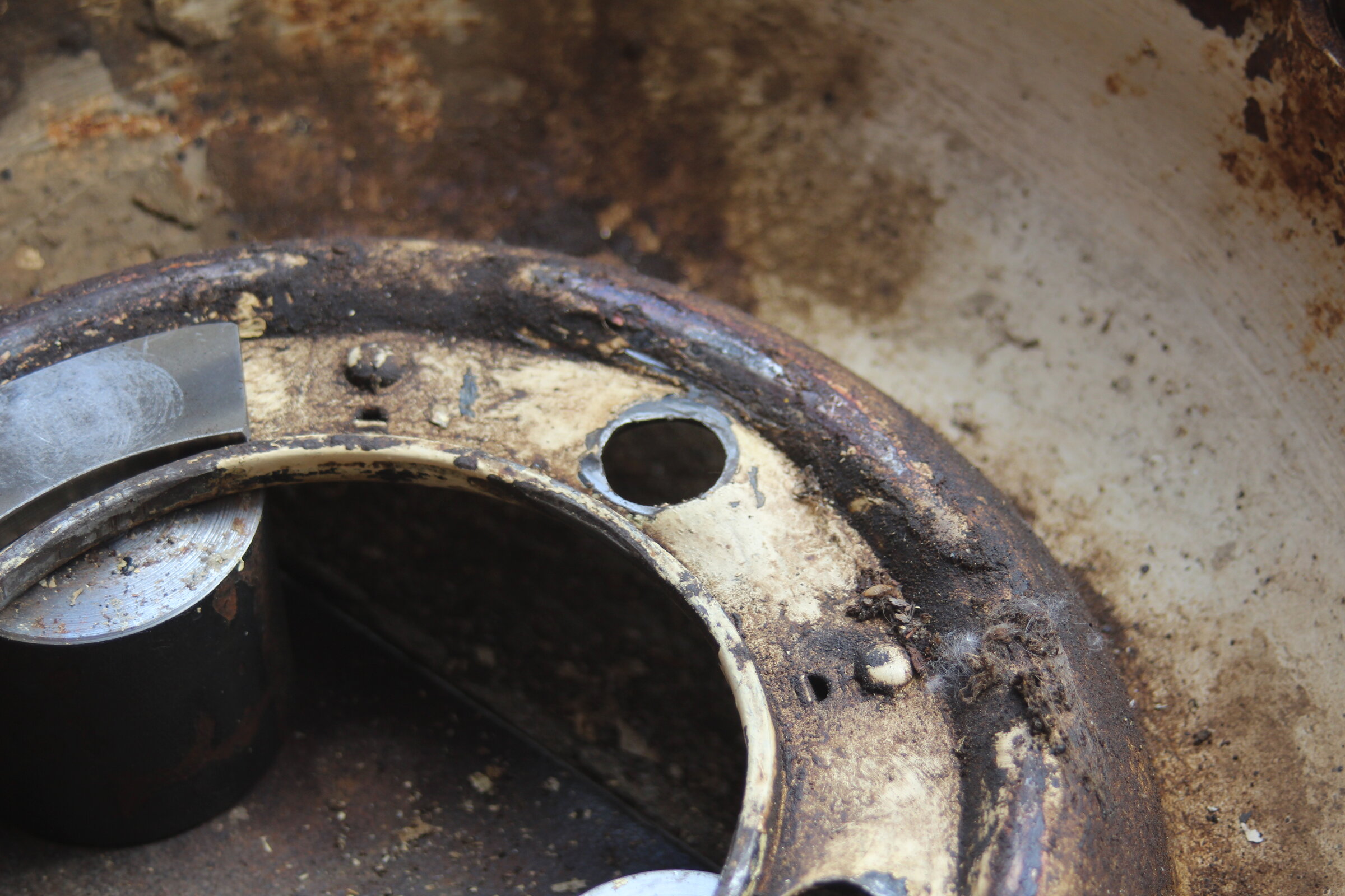

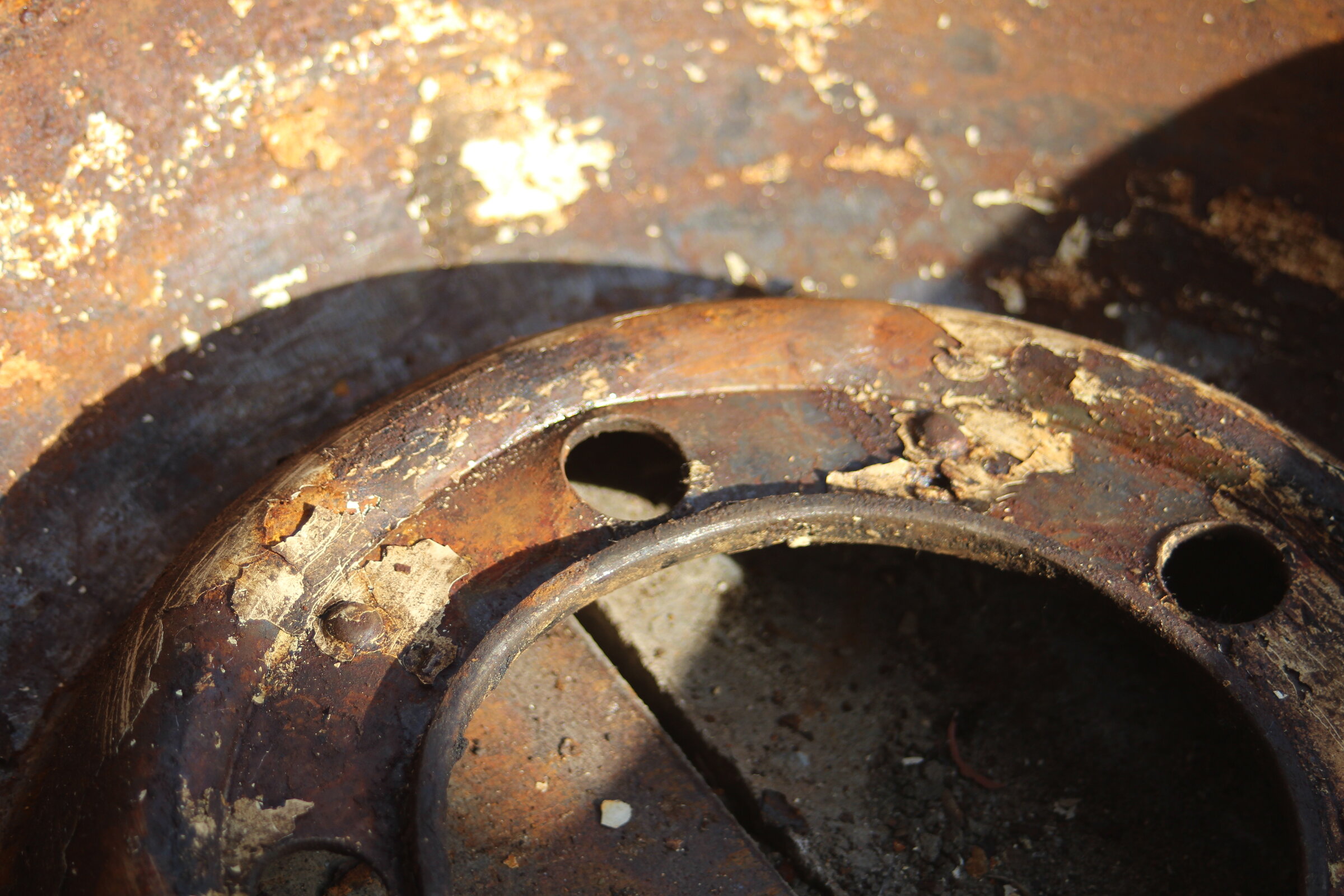

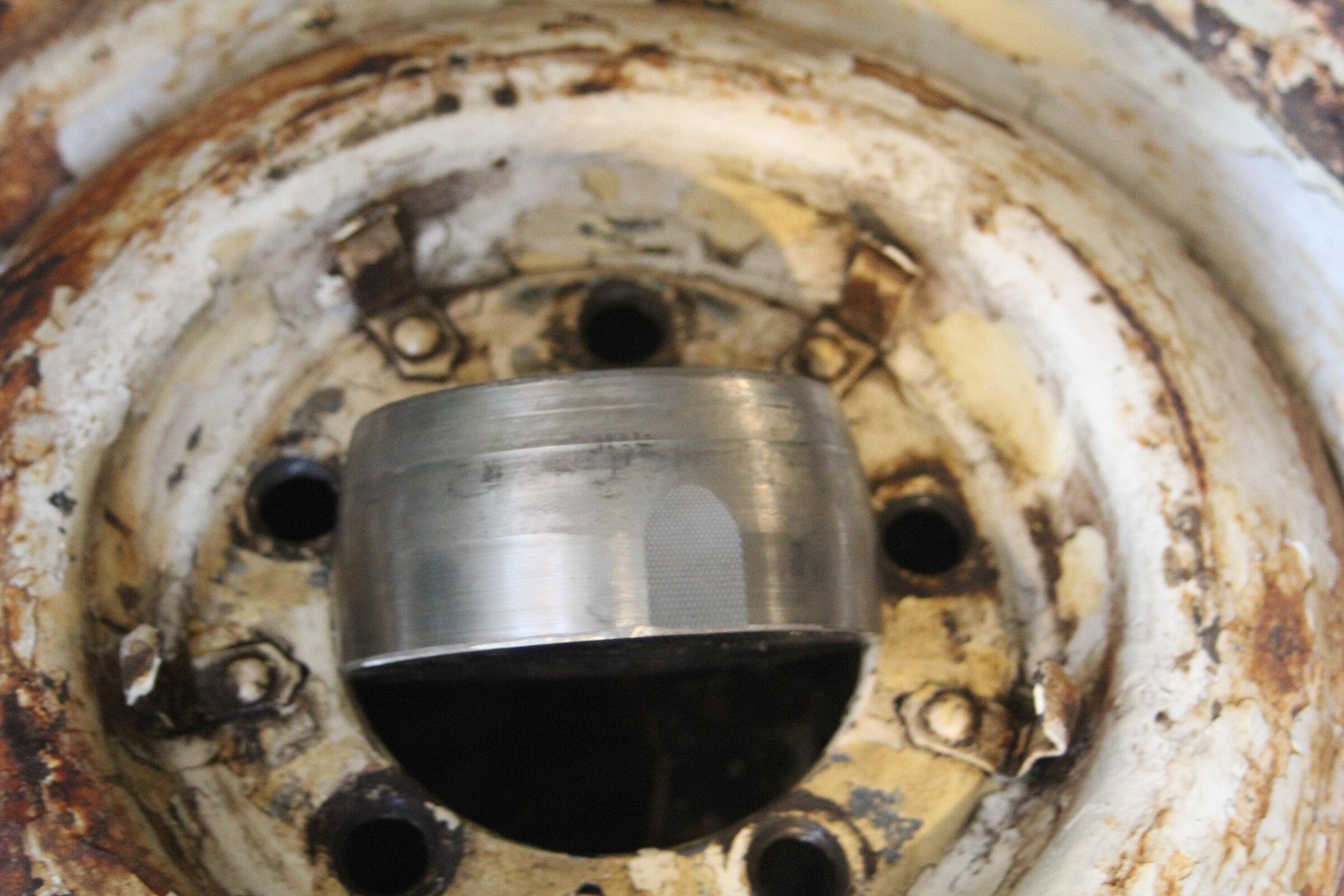

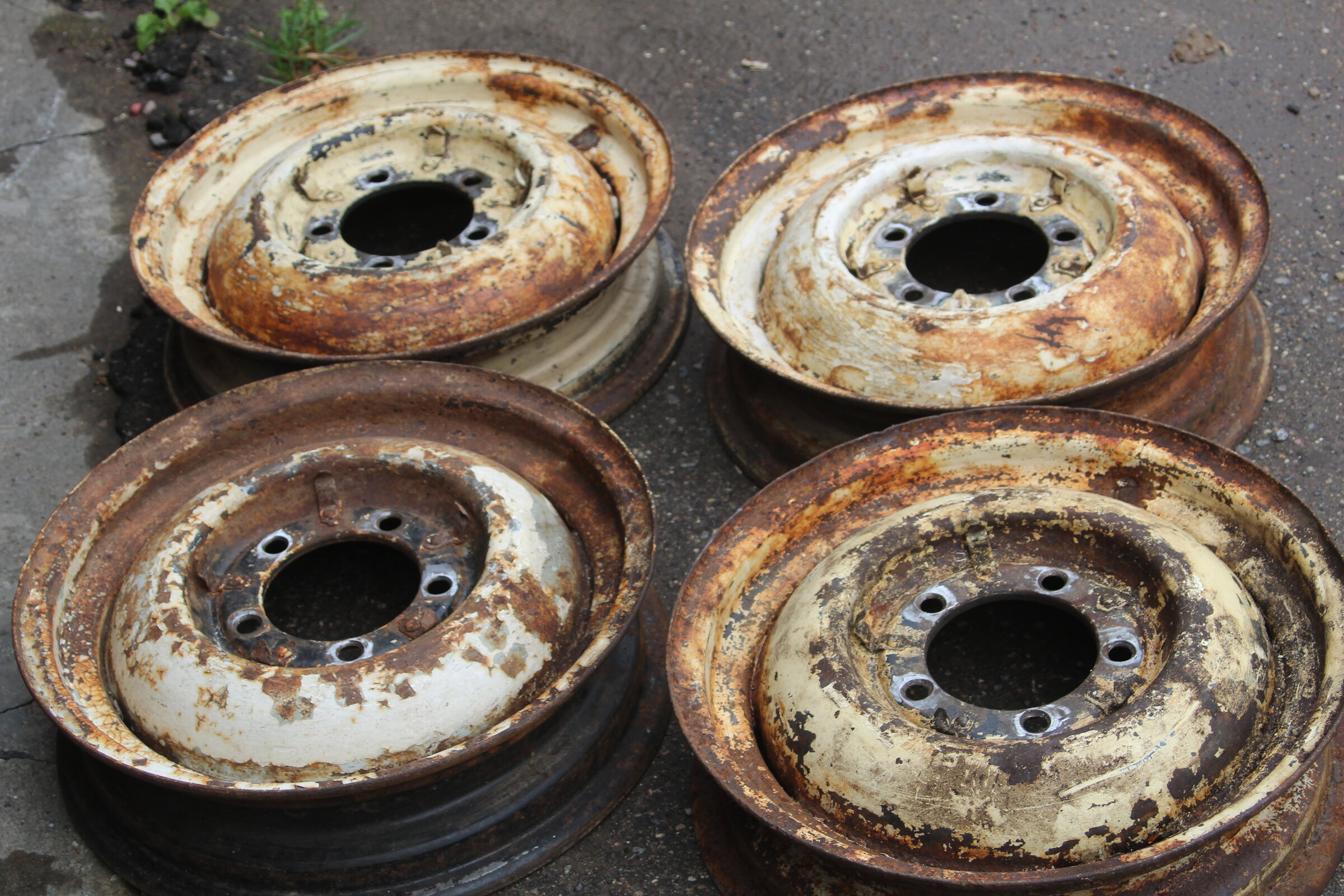

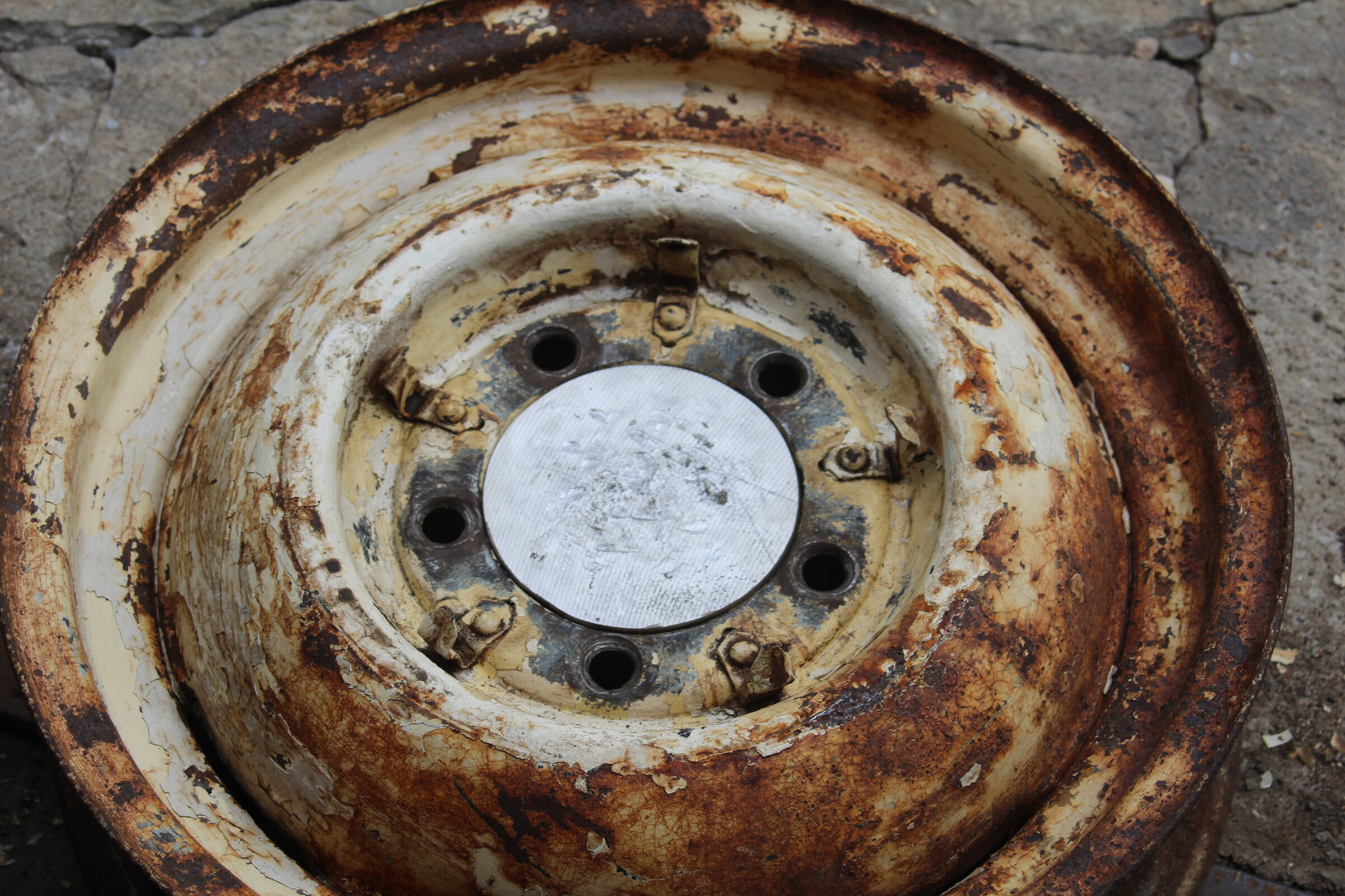

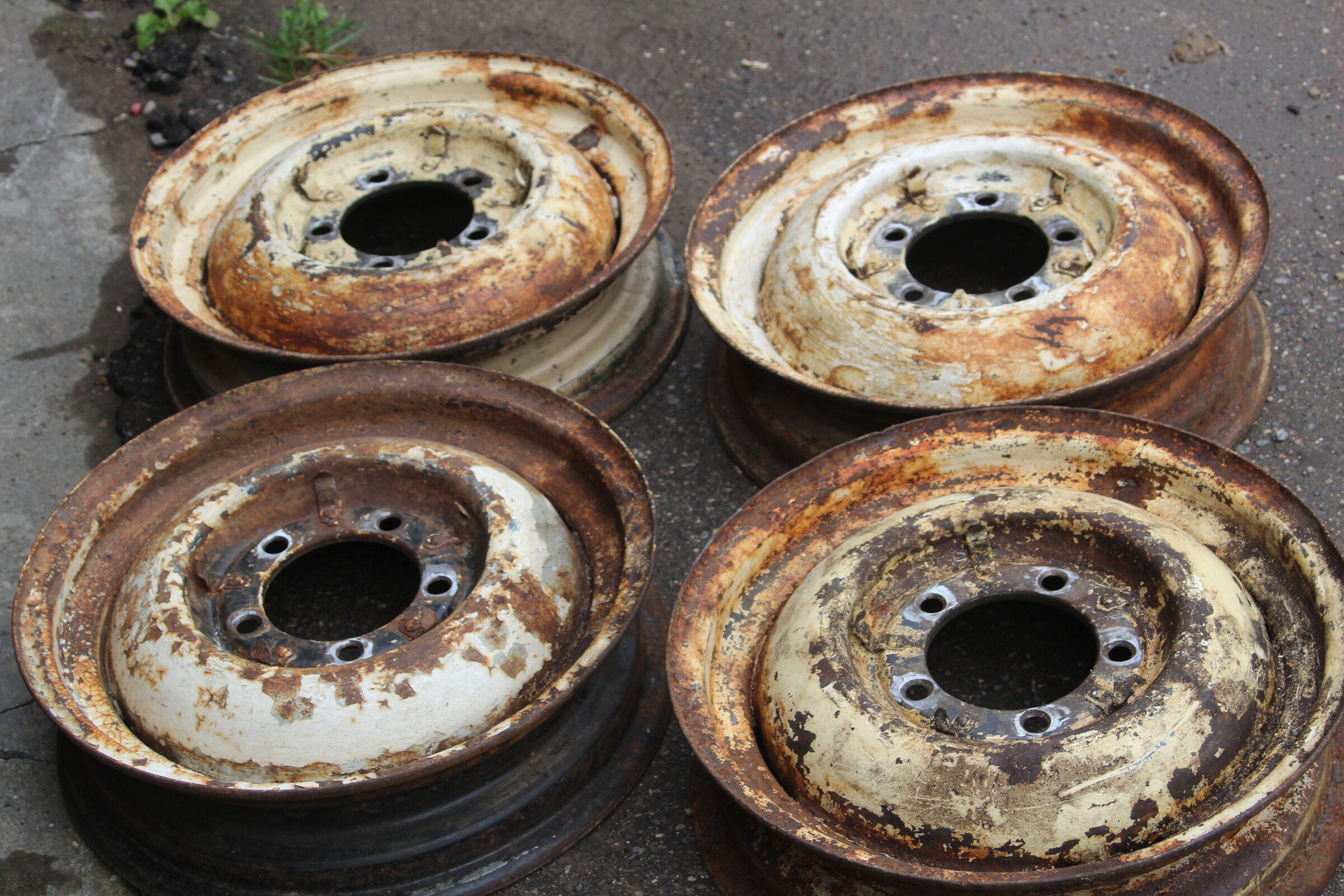

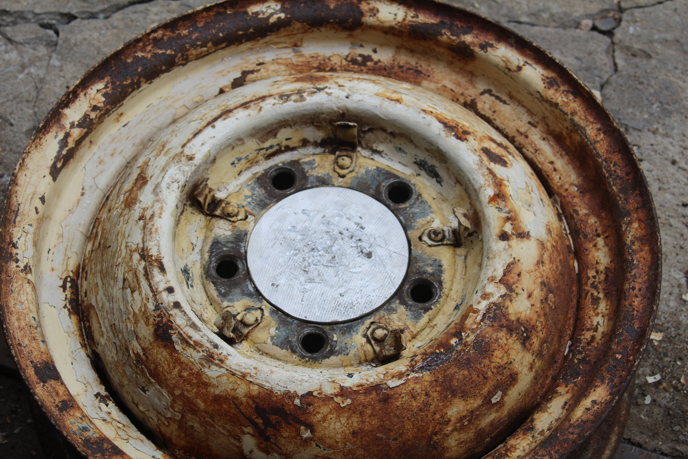

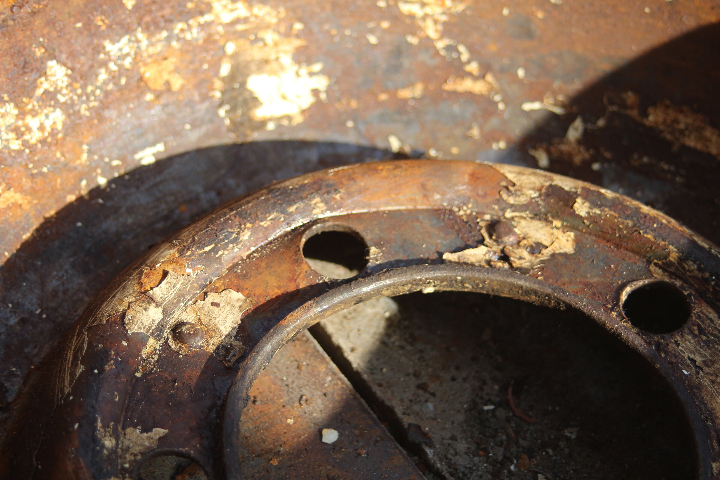

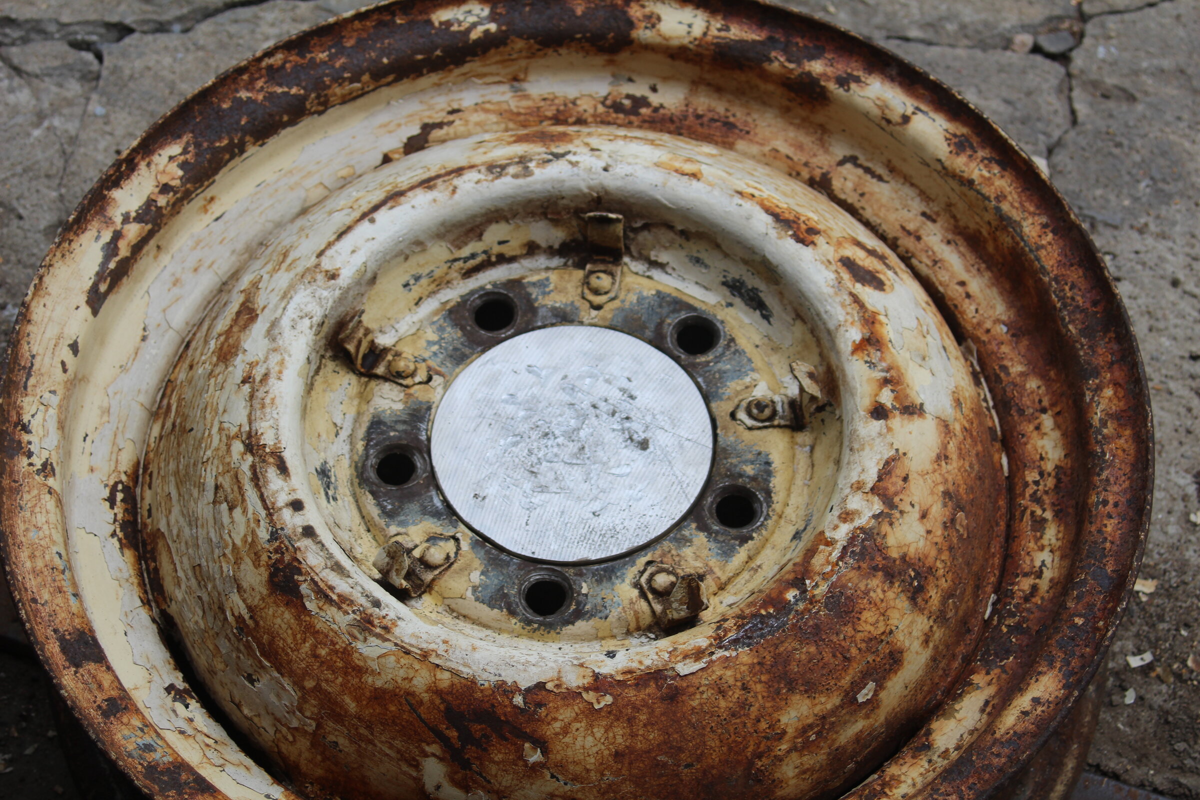

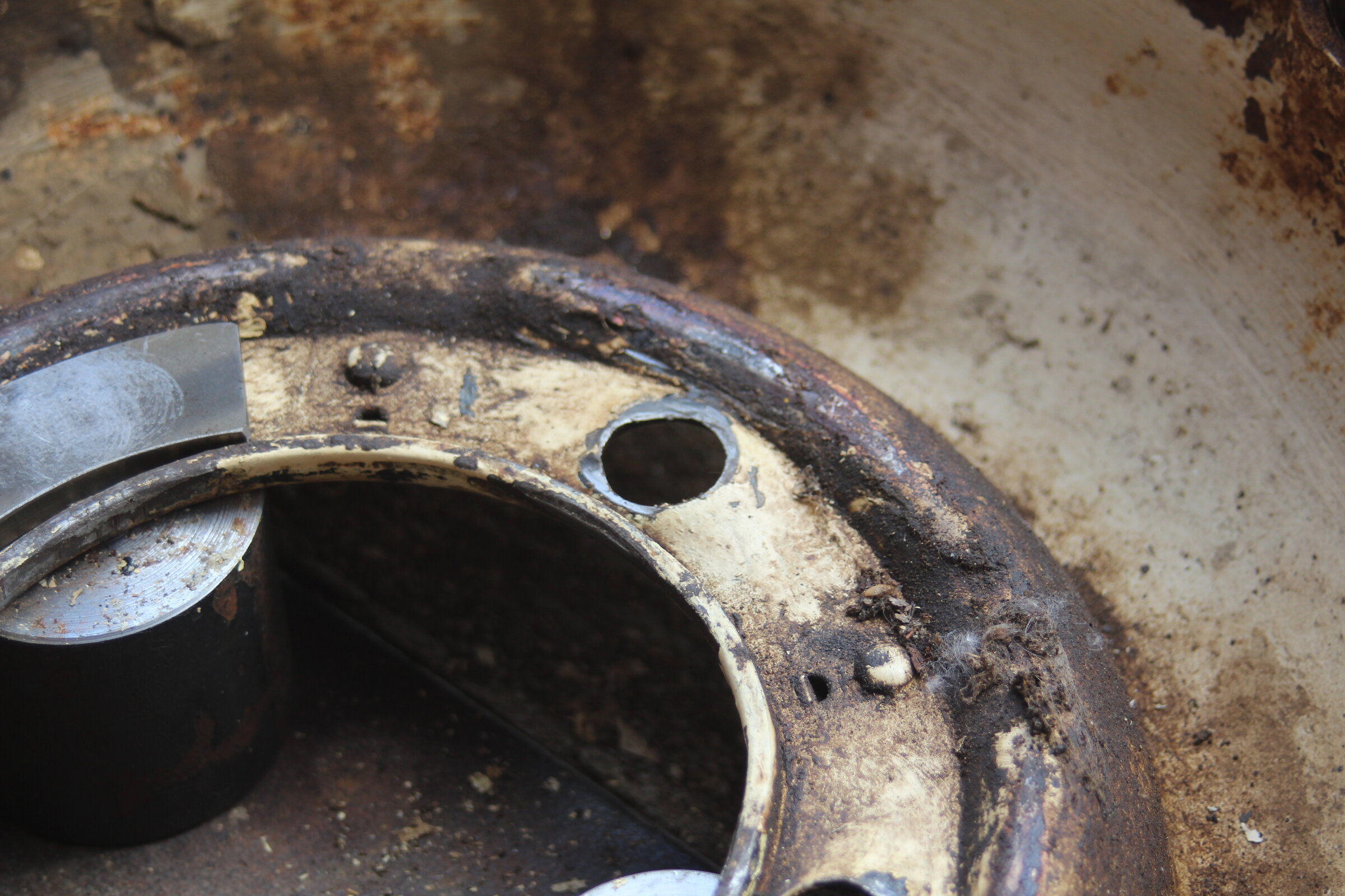

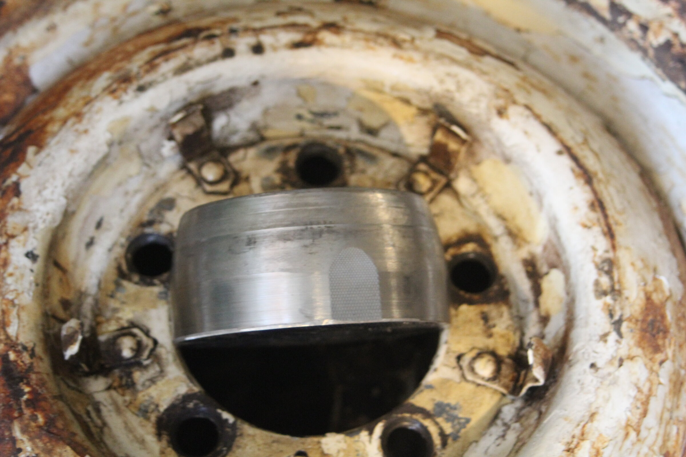

Олег, про ровный диск согласен, но где ж его взять? У меня есть штук 6-7, буду из них выбирать менее кривые...
Дату выпуска тоже вижу впервые - 05-56, только на одном диске! Хотя на 21х на всех есть такая дата, изнутри диска.
Пока на 4 запчастевых дисках (не себе) выправлял плоскость под гайки (тяжелым молотком, так как пресса в наличии нет) и центральное отверстие. Эти диски без заклепок. Они оказались ровнее моих, но обода тоже желательно прокатать. После выравнивания плоскости около гаек отверстия под шпильки стали меньше в диаметре. Диски стояли на доноре с родными победовскими барабанами, на них звездообразность центрального отверстия не большая, зато сильно продавлены места упора гаек!
Посмотреть вложение 237356Посмотреть вложение 237357Посмотреть вложение 237358Посмотреть вложение 237359Посмотреть вложение 237360
Если Светлану обсуждение ремонта дисков смущает или раздражает в ее теме, то можно попросить Игоря создать новую или перенести в соответствующую тему, в соответствующий раздел.
Мне наоборот интересно почитать!

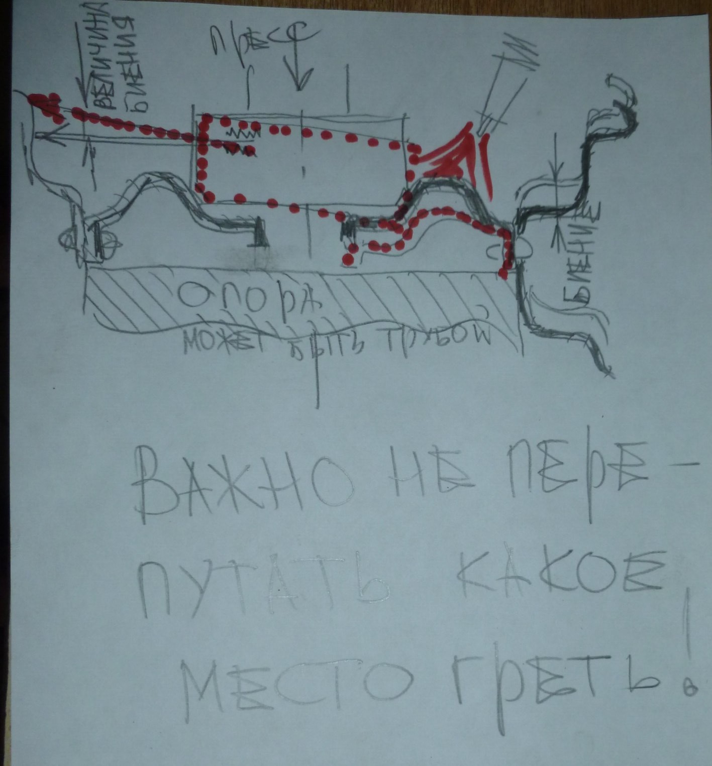

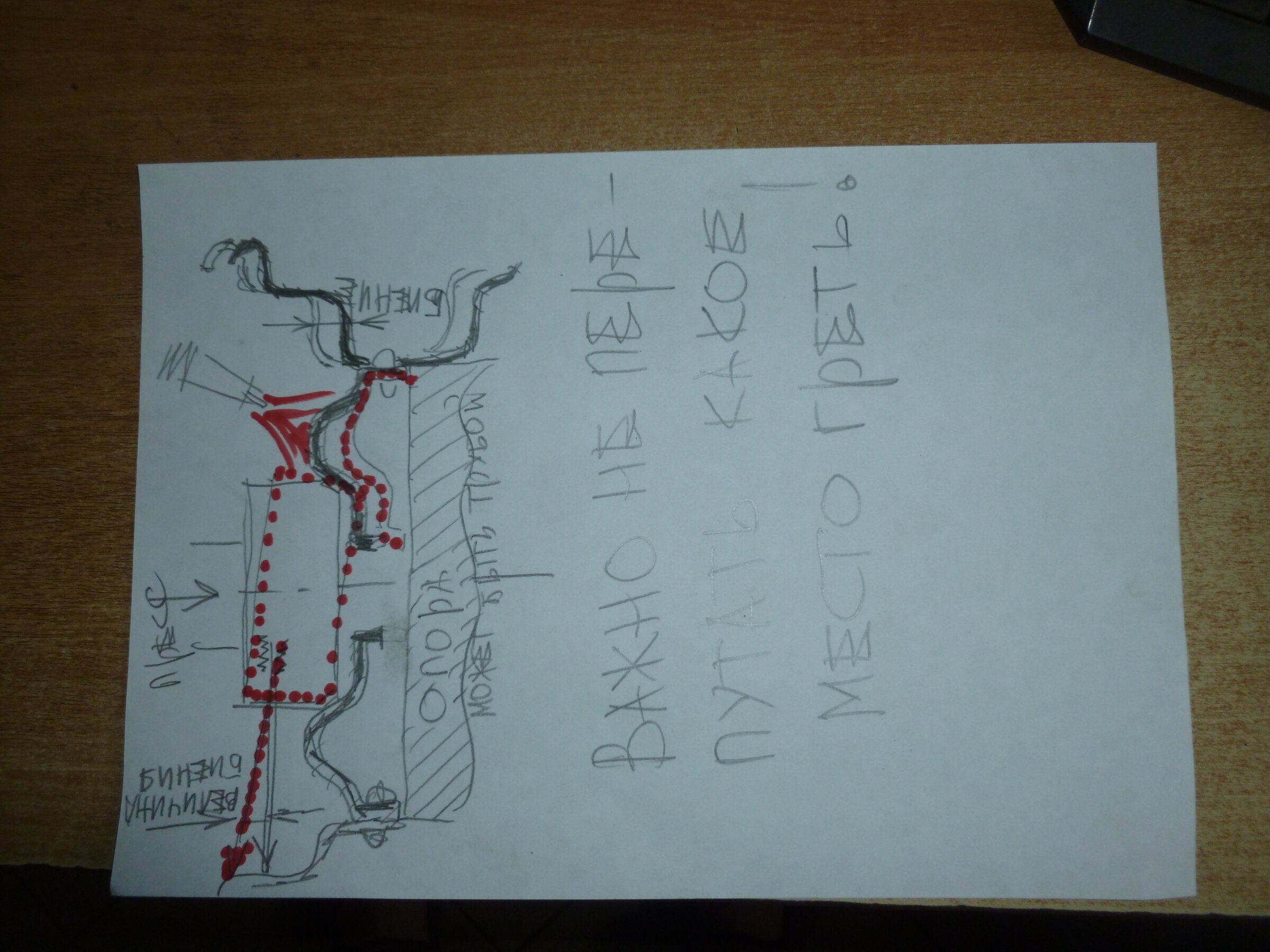

Олег, отл. описание процесса, но можно поподробнее про "проволочную стрелочку"...
К болванке, той, через которую будете давить прессом привариваете кусок проволоки в сторону обода, по радиусу, чуть не касаясь его. Прессом давите в центр ступицы, не перекашивая, чтоб вообще всё не переломать. Когда будете нагревать ступицу диска, металл ступицы ослабнет от нагрева и начнёт прогибаться со стороны нагрева. Сколько ступица прогнётся покажет стрелка. Проволочка будет перемещаться (клониться) вместе с привалочной плоскостью. Вы ведь знаете на сколько обод на ступице виляет туда-сюда? Вот на столько и должен переместиться кончик проволоки (стрелка) при давлении-нагревании. У меня на болванке лежал просто примерно квадратный лист стали с четырьмя углами-указателями. Но места мало для горелки, происходит помпаж и пламя гаснет. Дисков виляющих у меня было два. Сейчас все ровные, но без фанатизма. Одета бескамерка импортная. Изготовил Победовские ступицы с увеличенным местом посадки тормозного барабана и колесного диска, чтоб всё центровалось. Выточил проставки к Волговским подшипникам. Соберу ступицы-колеса, Обопру рычаги подвески на жёлтые козелки, купленные здесь на форуме у нашего товарища - Дельфин, сфотаю, покажу. С Уважением, Олег.
8 809
11 259
Олег, все равно не совсем понятно... Принцип ясен! Но с картинками/фотографиями процесса было бы понятнее!
"Восьмерка", как я понимаю, появляется от сильного бокового удара колеса - изгибается диск, то есть привалочная плоскость диска к ступице и плоскость соединения с ободом перестают быть параллельными. наша задача жестко зафиксировать одну из плоскостей, либо обод на прессе, либо диск на закрепленной на прессе ступице и додавить вторую плоскость до параллельности. Так как диск толстый, я так полагаю, что из 3 мм листа стали, то для его выправления необходим нагрев. Что бы не передавить лишнего, нужны маячки, проволока как раз и является таким маячком. Так как удар был скорее всего с внешней стороны диска, то давить нужно с внутренней, то есть закреплять диск за обод, гайками вниз и давить сверху на наиболее высокий край прикрученной к диску ступицы. Когда давить? Дать преднатяг прессом и греть, либо сперва нагреть, а потом давить? Как мерить? Я не понял про проволочки... Можно к штоку пресса прикрепить линейку, либо площадку в которую упереть стрелочный индикатор именуемый в народе "часами", но для этого желательно точно знать на сколько нужно давить. Можно определить перекос и меса крайних точек по вращающемуся ободу тем же индикатором и пересчитать на сколько нужно продавить ступицу. Но это теория! Интересен Ваш практический опыт!

Тот кто разгибает легкосплавные диски - всё знает. И станок такой есть, только вертикальный и место приложения усилия там наоборот. Я делал - получится-не получится... Хотел было кувалдой - засомневался. Куда там "кривая выведет" во время удара? Фоток конечно не делал. Нечем было, да и некогда. Греть приходится половину ступицы. Горелка самая большая которая у меня была, ацетиленовая. Надавил - греешь... Стрелка пошла вверх - ещё надавил. Греть напротив стрелки. Стрелка на самом большом вилянии обода наружу. Кончик-указатель дошёл до размера виляния - чуть ещё и хорош! А кувалдой как? И стрелка отлетит ( индикатор вообще будет не собрать обратно) и устанавливать-мерить устанешь посла каждого удара.... Колесо-то состоит из диаметров, а не из лепёх!... Катать нужно будет если под порошок. Кочки-канавы не укрыть. Если под шпаклёвку - можно наверное и не заморачиваться. Сам обод правится легко. Ступица - сложнее. Восьмёрку не поправить наверное..., но я таких не видел. Номера с датой изготовления набиваются на один из трёх шипов для колпака Газ-21. Монтажкой обод (не ступица) уродуется легко, вот только обратно ей не получается... С Уважением, Олег.
8 809
11 259
Так нагляднее немного.
