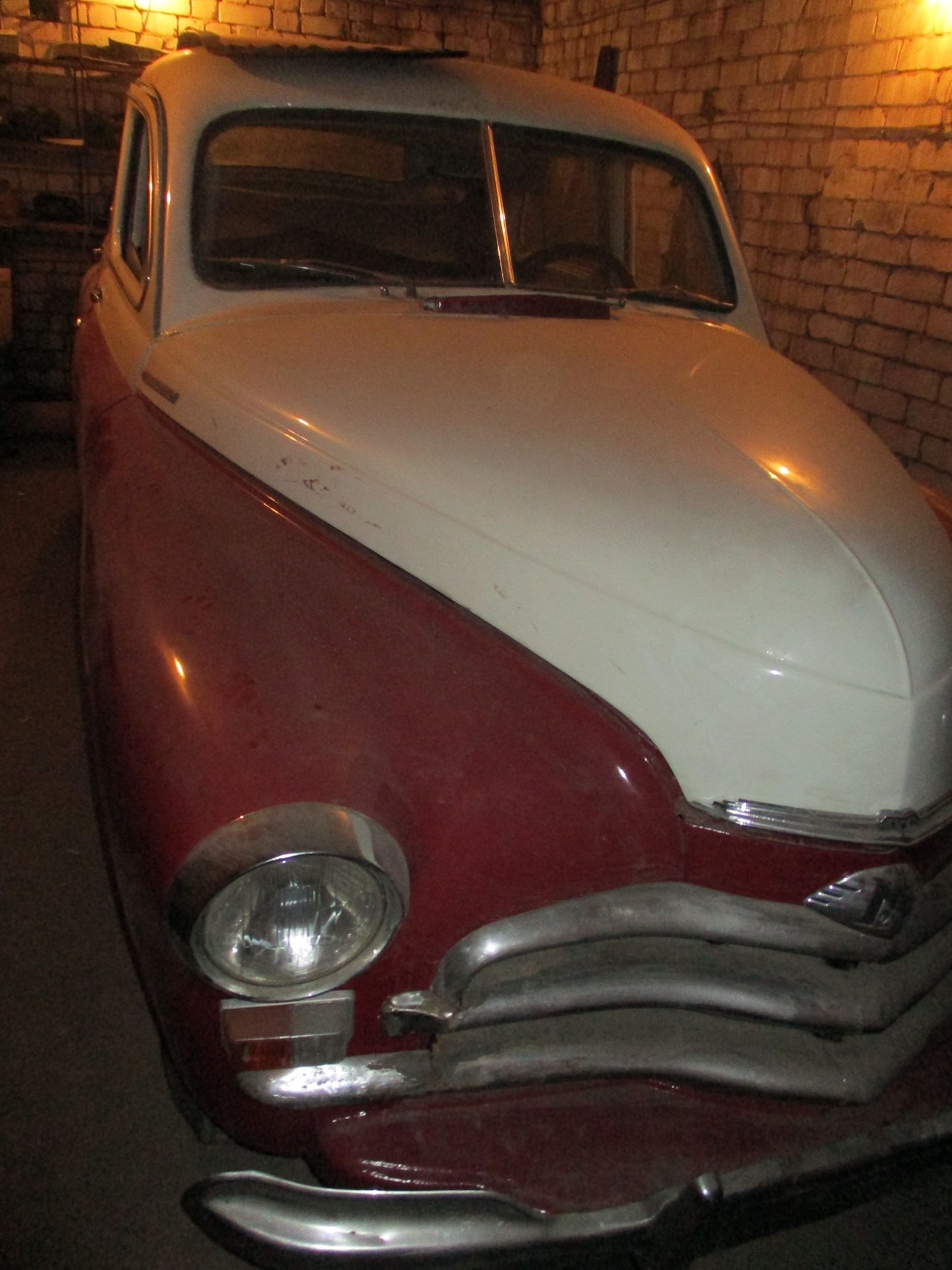

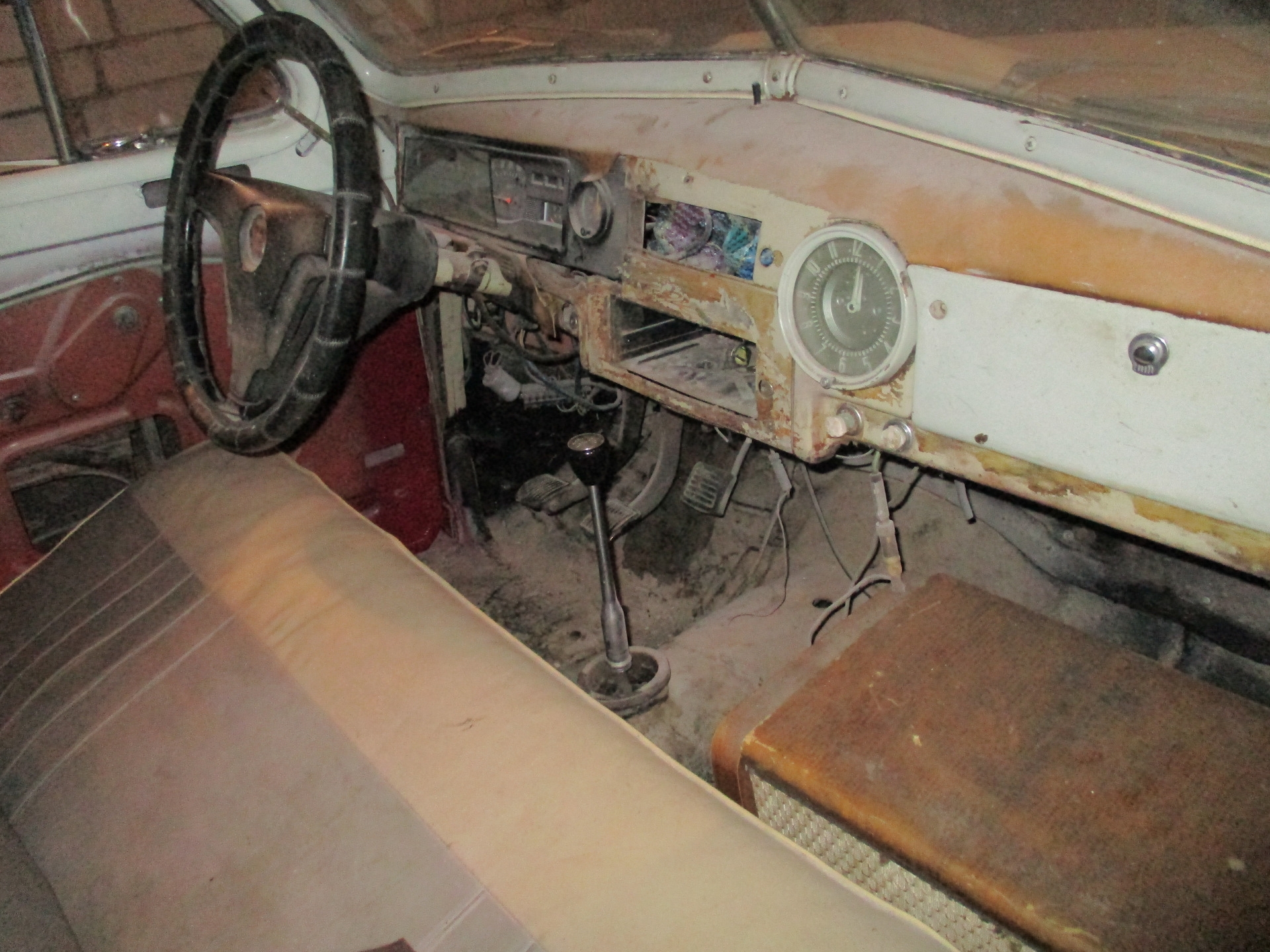

Доброго времени! На форуме зарегестрирована давно, но только сейчас созрела представить свою Победу. Моя первая машина. Живём с ней в Воронеже. Сегодня ровно 8 лет, как она была куплена (2018г). Найдена в родном городе. Двигатель ЗМЗ 24Д, коробка 4ст волговская. Машина не заводилась, без тормозов и сцепления
Что ждало при покупке:

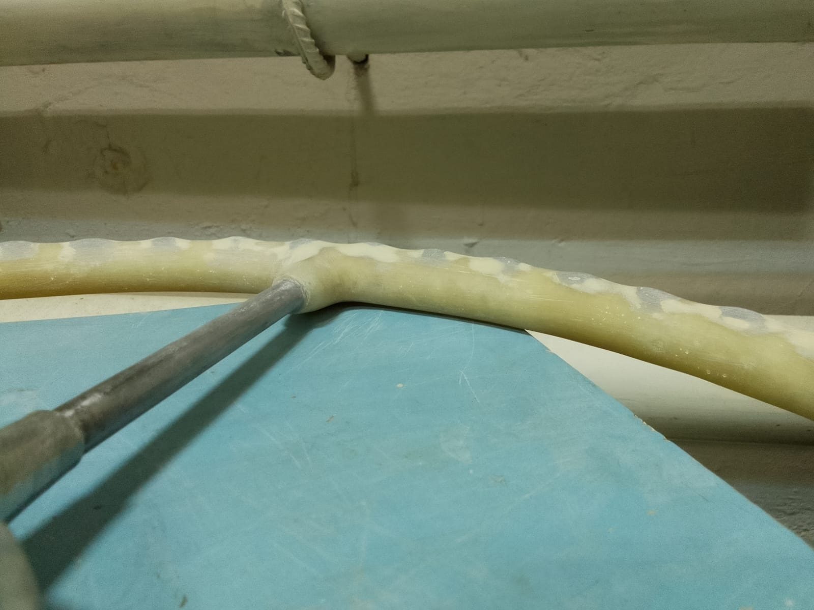

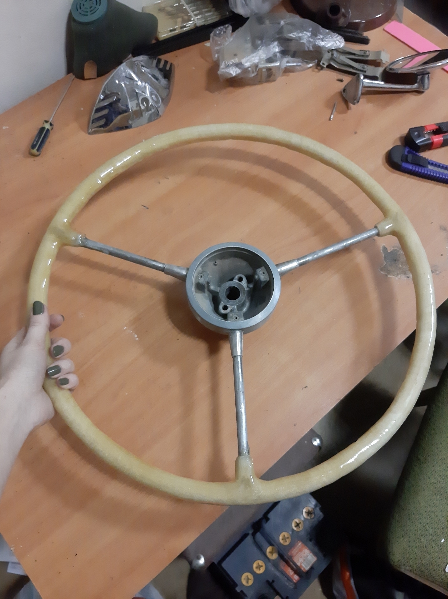

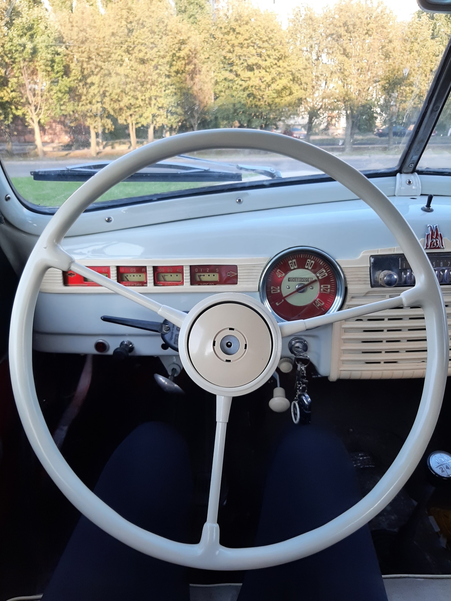

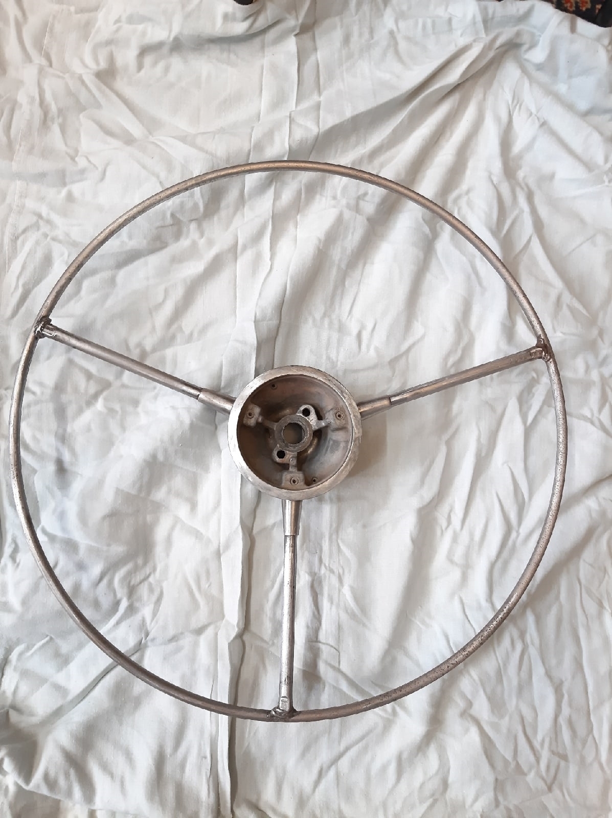

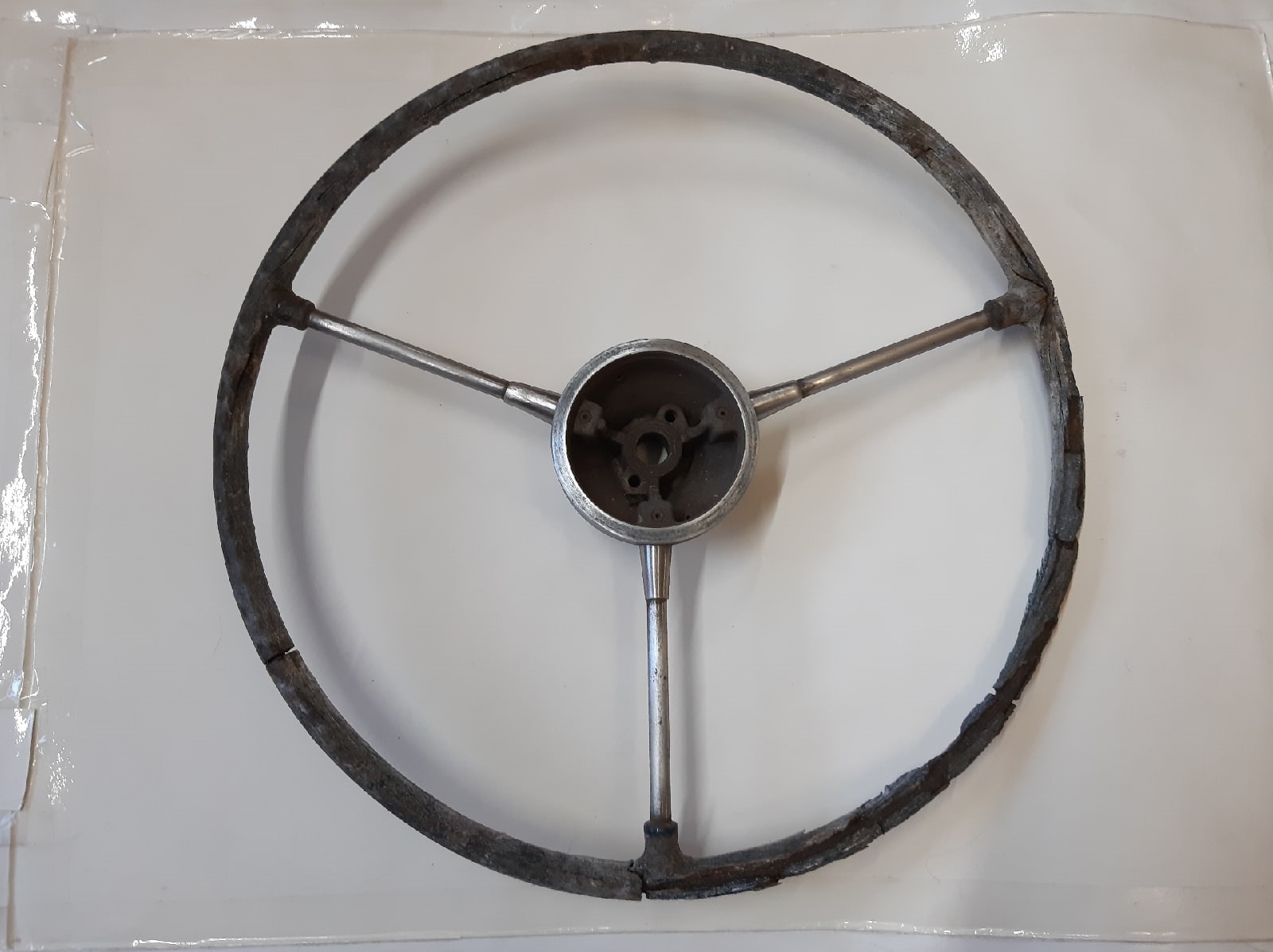

Поехала она только спустя 5 лет, в 2023 году. За это время: заменено сцепление, коробка на 5ст, вварено новое торпедо, установлен оригинальный ручник (так как часть днища вырезана, пришлось придумывать систему из деталей ручников разных машин, трос жалюзи, рулевая колонка с валом и редуктором. Были куплены все новые приборы. Руль покупался отдельно, восстанавливала сама из эпоксидки и стеклоткани:

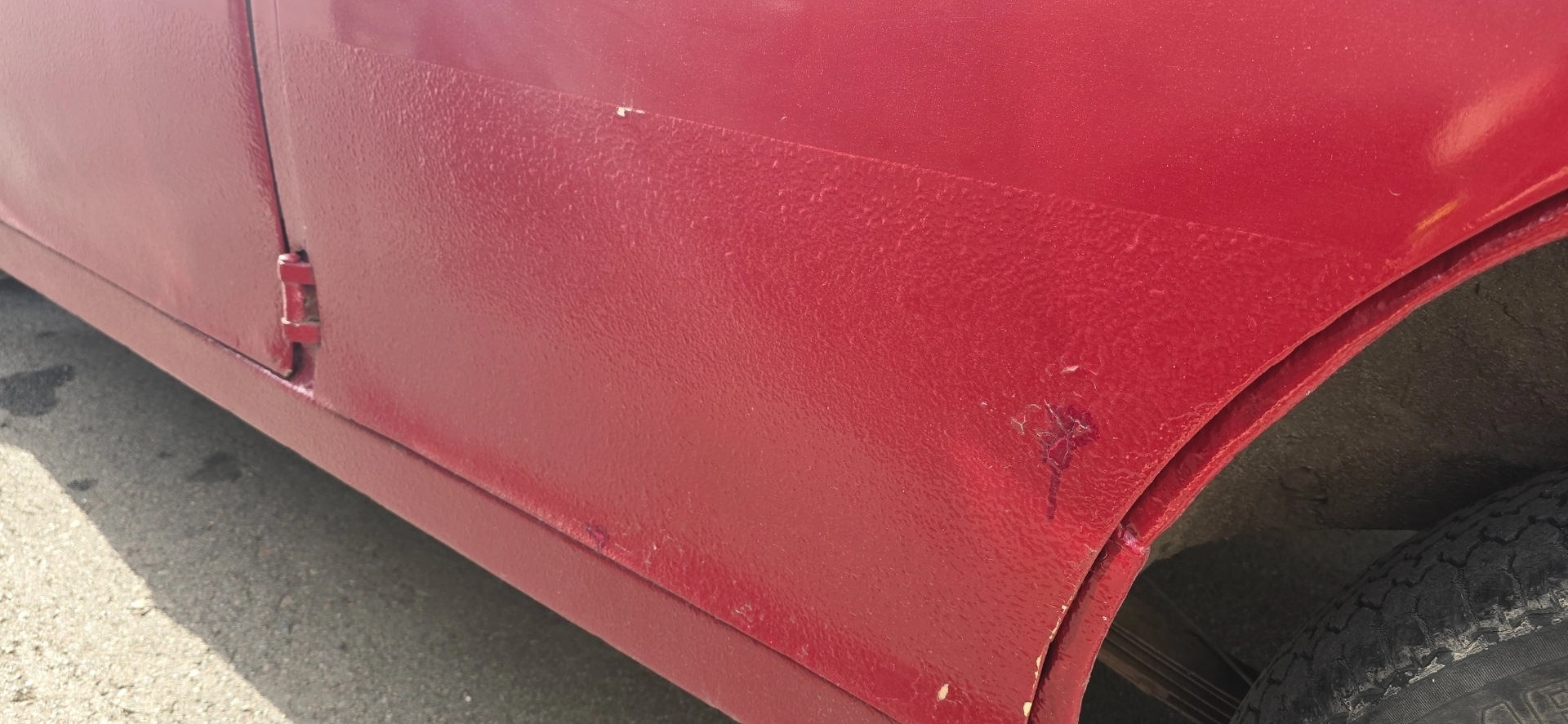

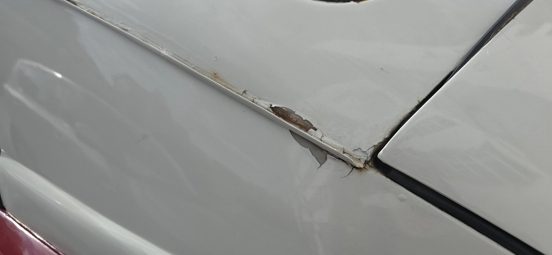

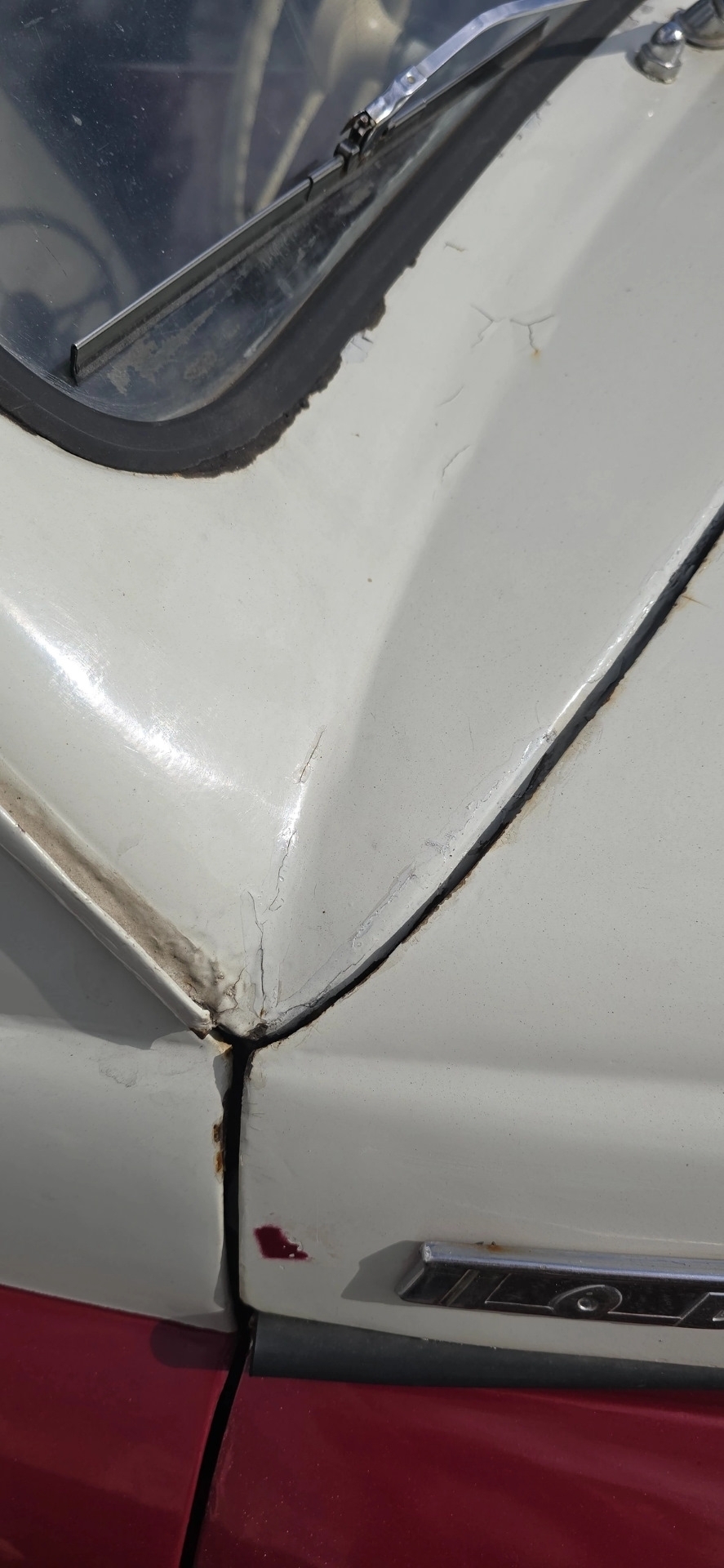

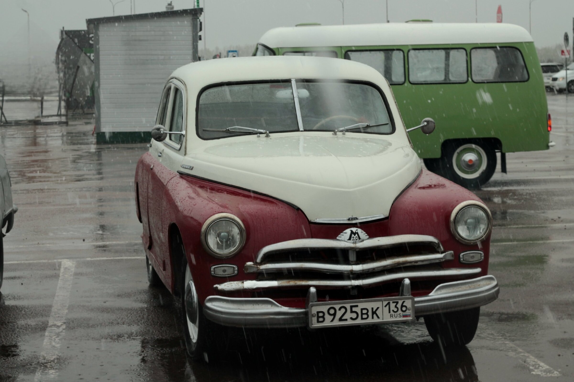

В конце августа 2023 года наконец выехали

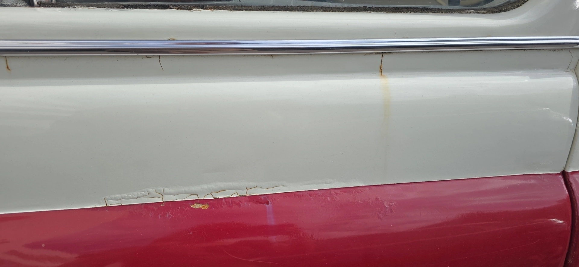

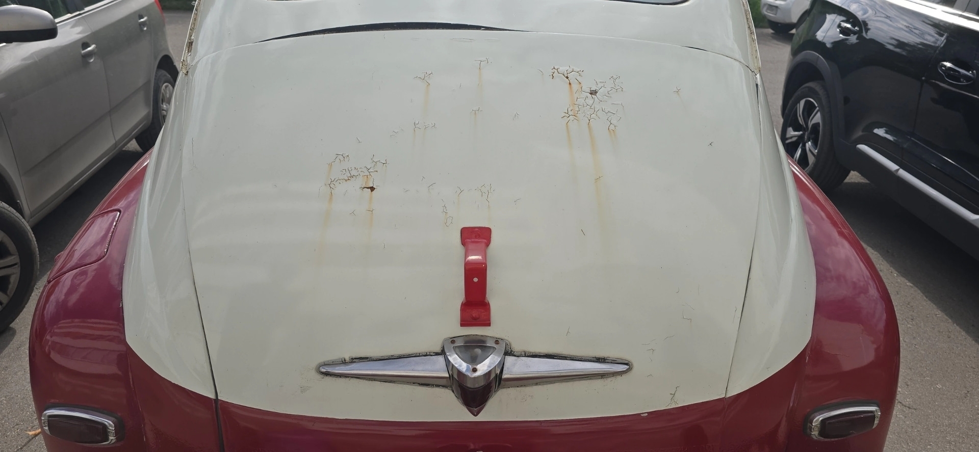

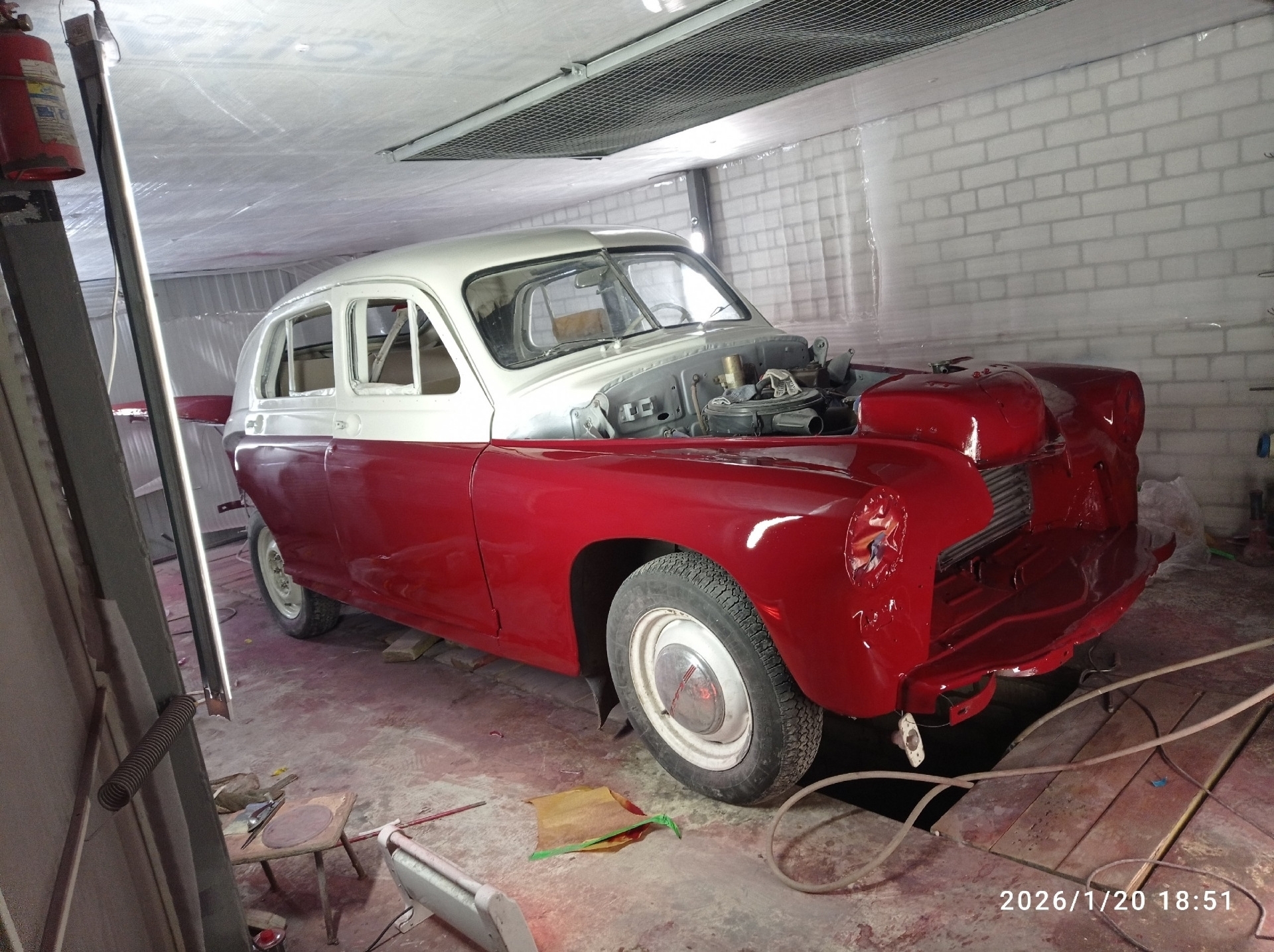

За это время краска уже начала трескаться и отлетать. Был перекрас этой зимой, сейчас потихоньку собирается
После сборки буду шить чехлы на диваны и изготавливать новые карты дверей. Ткань уже закуплена

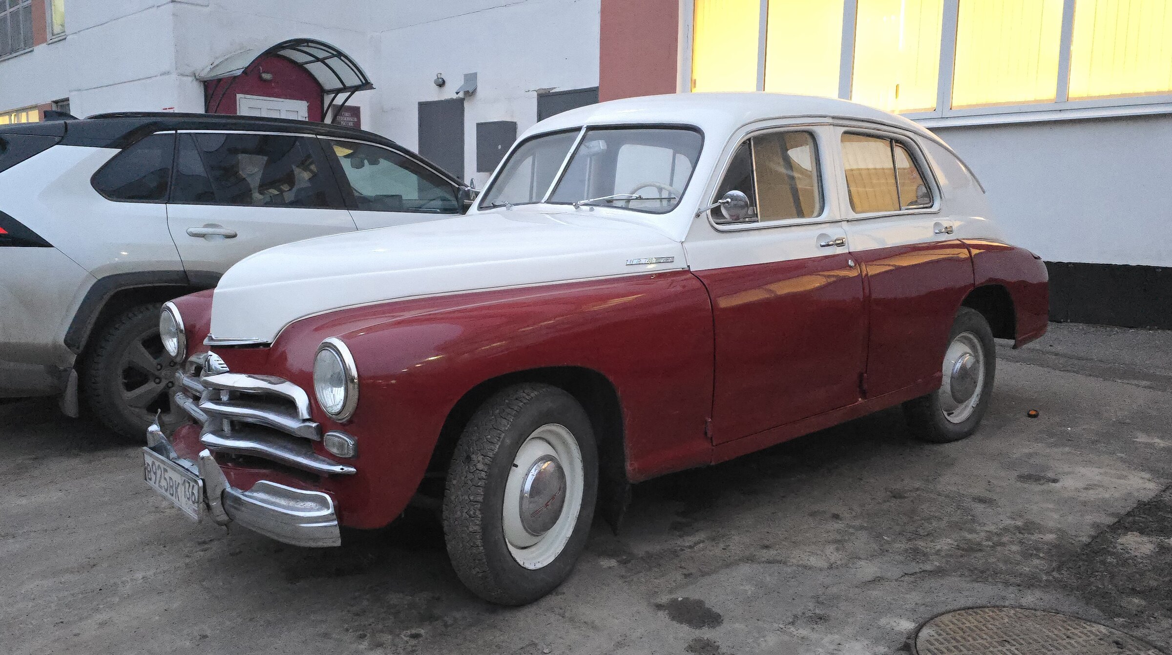

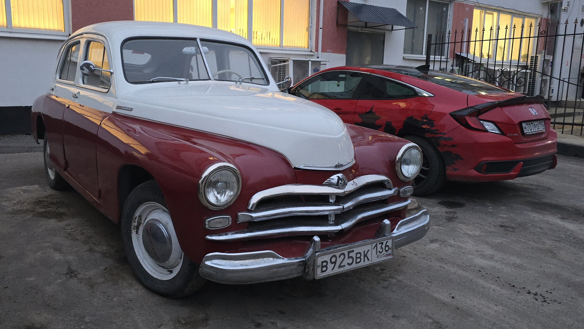

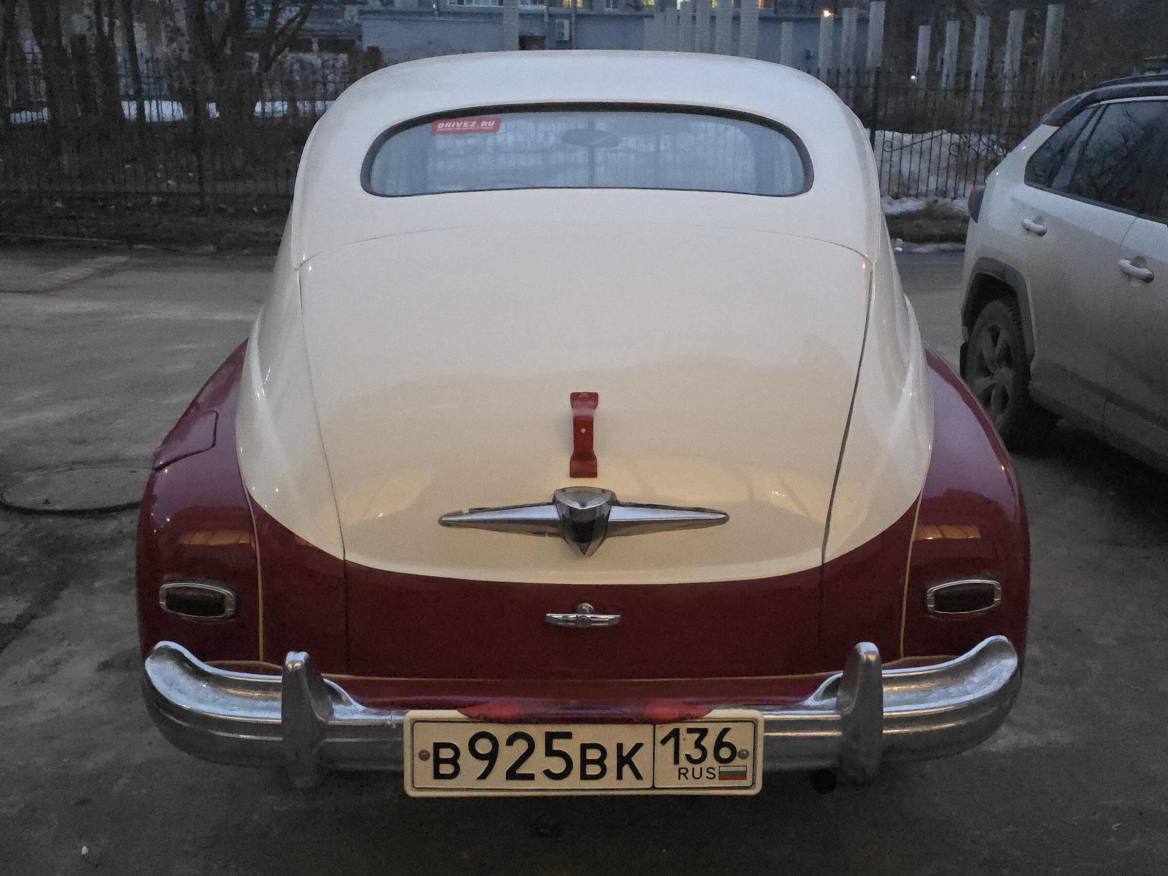

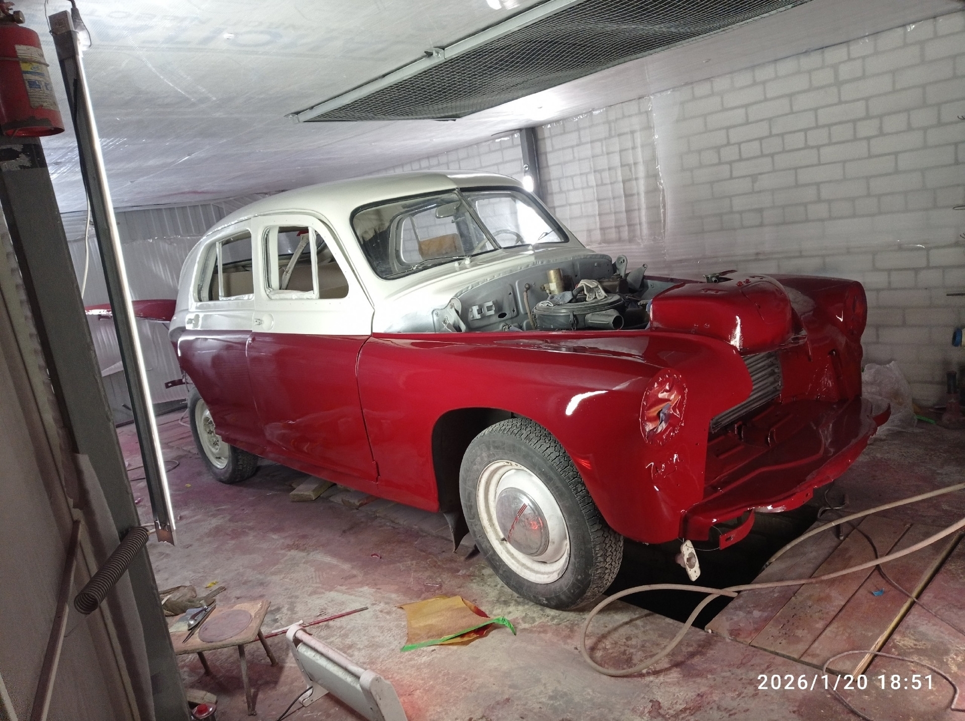

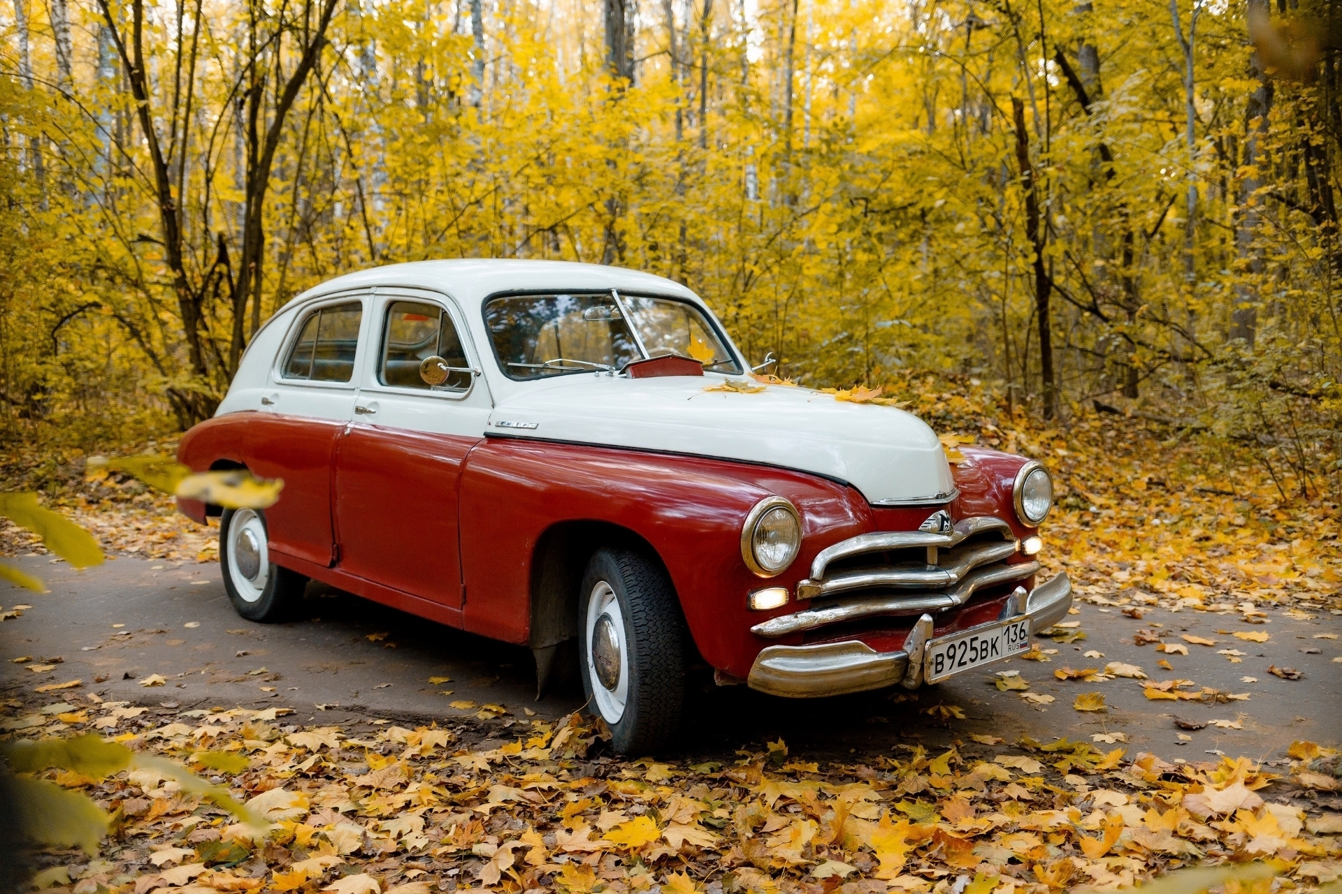

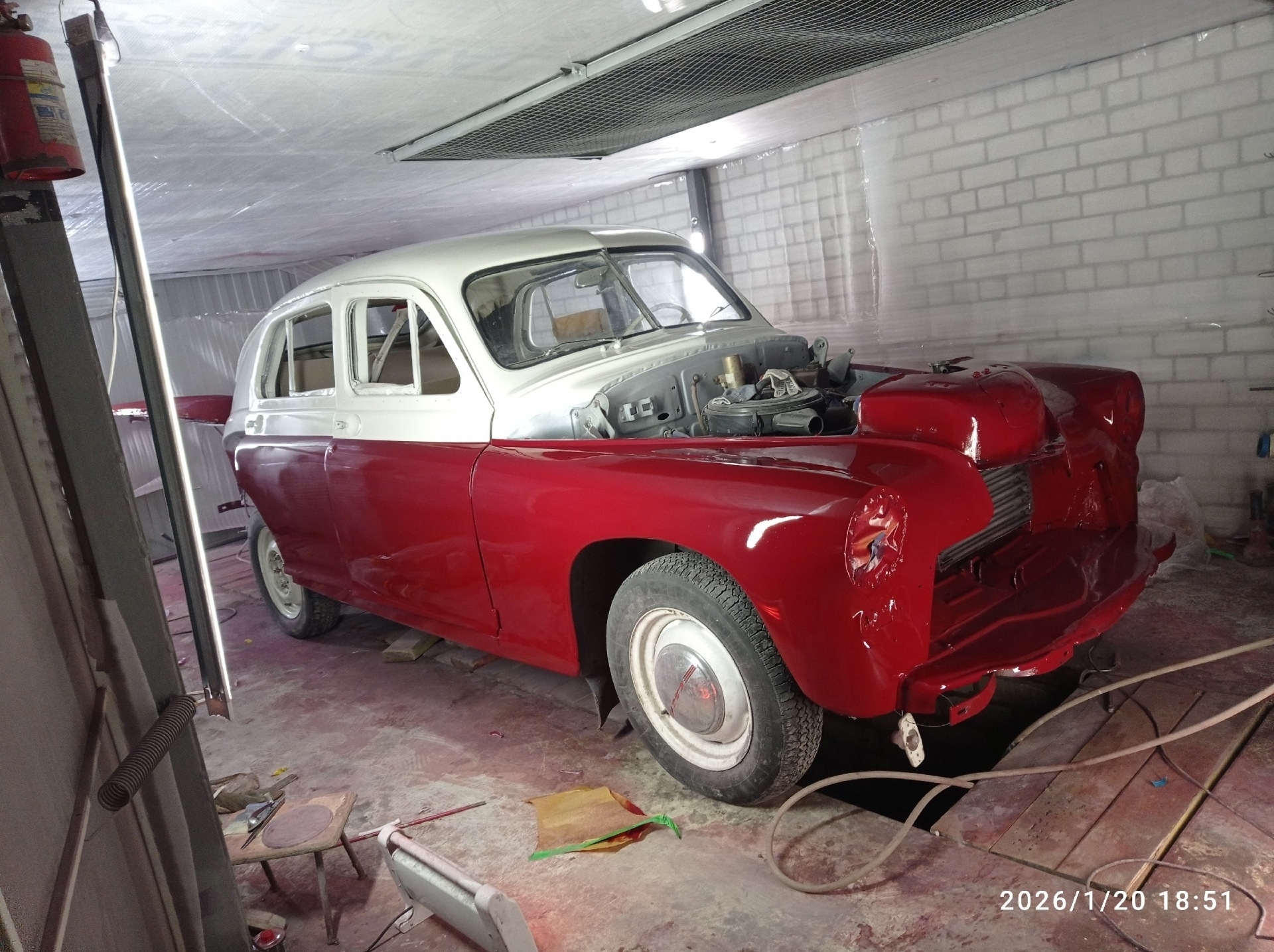

Доброго времени! Сегодня Победа выехала из гаража после покраски и сборки, открыли сезон.
Скажу сразу, покраска на пару лет, чтобы машина дожила до капитального ремонта с правкой всего кузова и заменой всех навесных элементов.

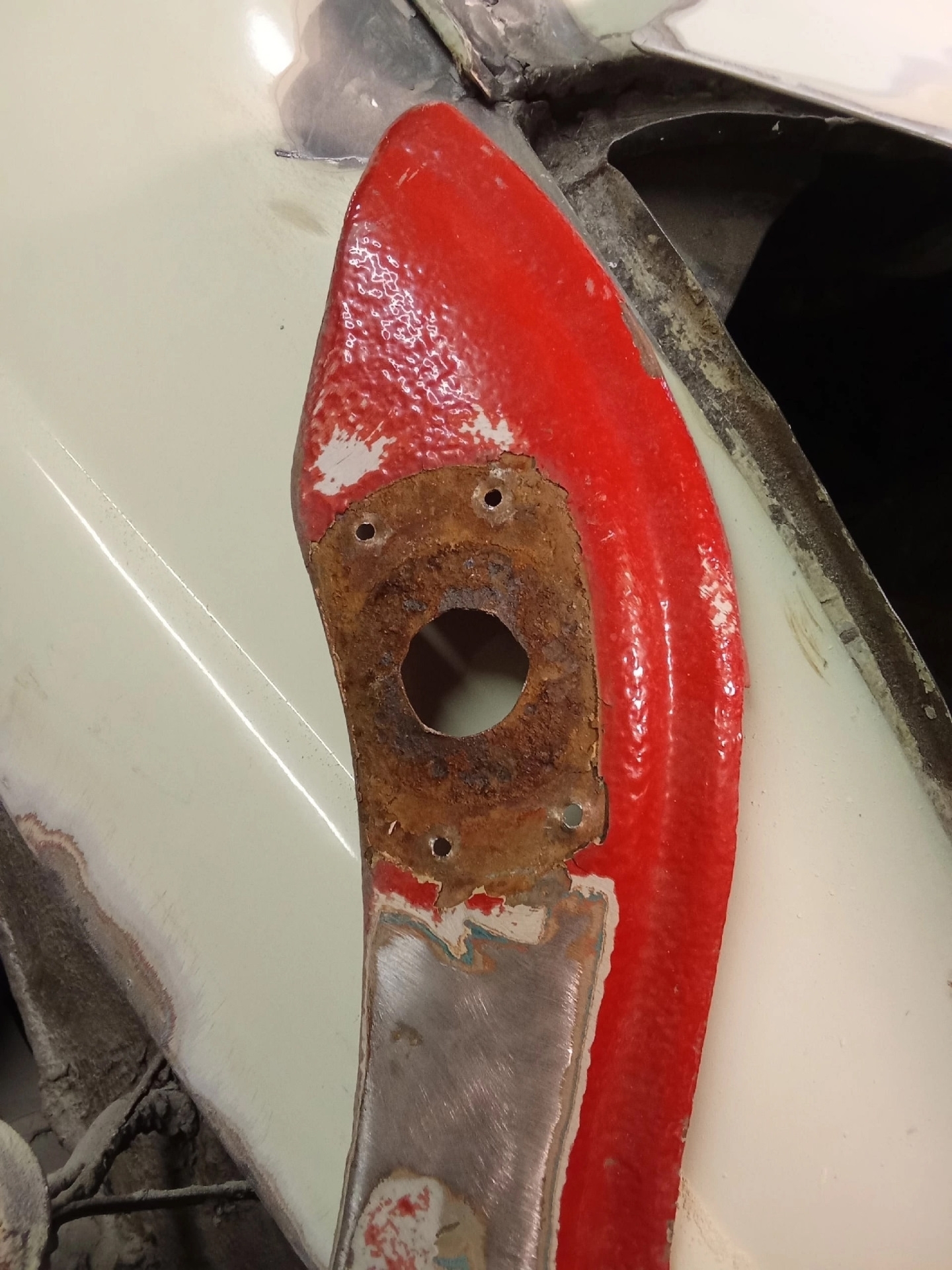

Что было до покраски:

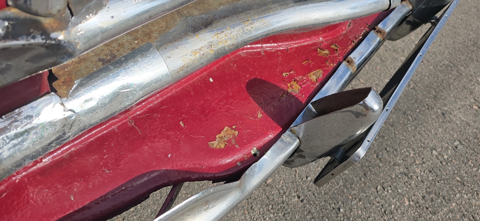

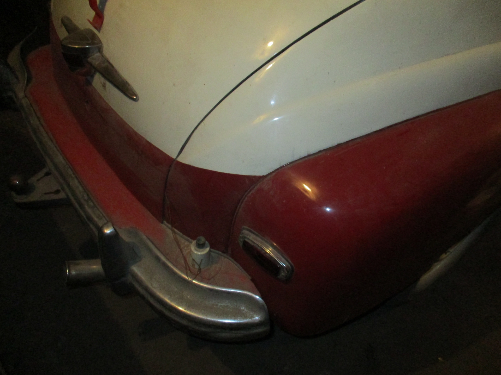

Отдельные мои страдания были приделанный фарфоровый изолятор на задний фартук:
И закрашенный антигравий по всему низу машины:
Всё было счищено, изолятор снят кувалдой с фартука, приварена заплатка
Светлана36
12.11.2019
387
27
Воронеж

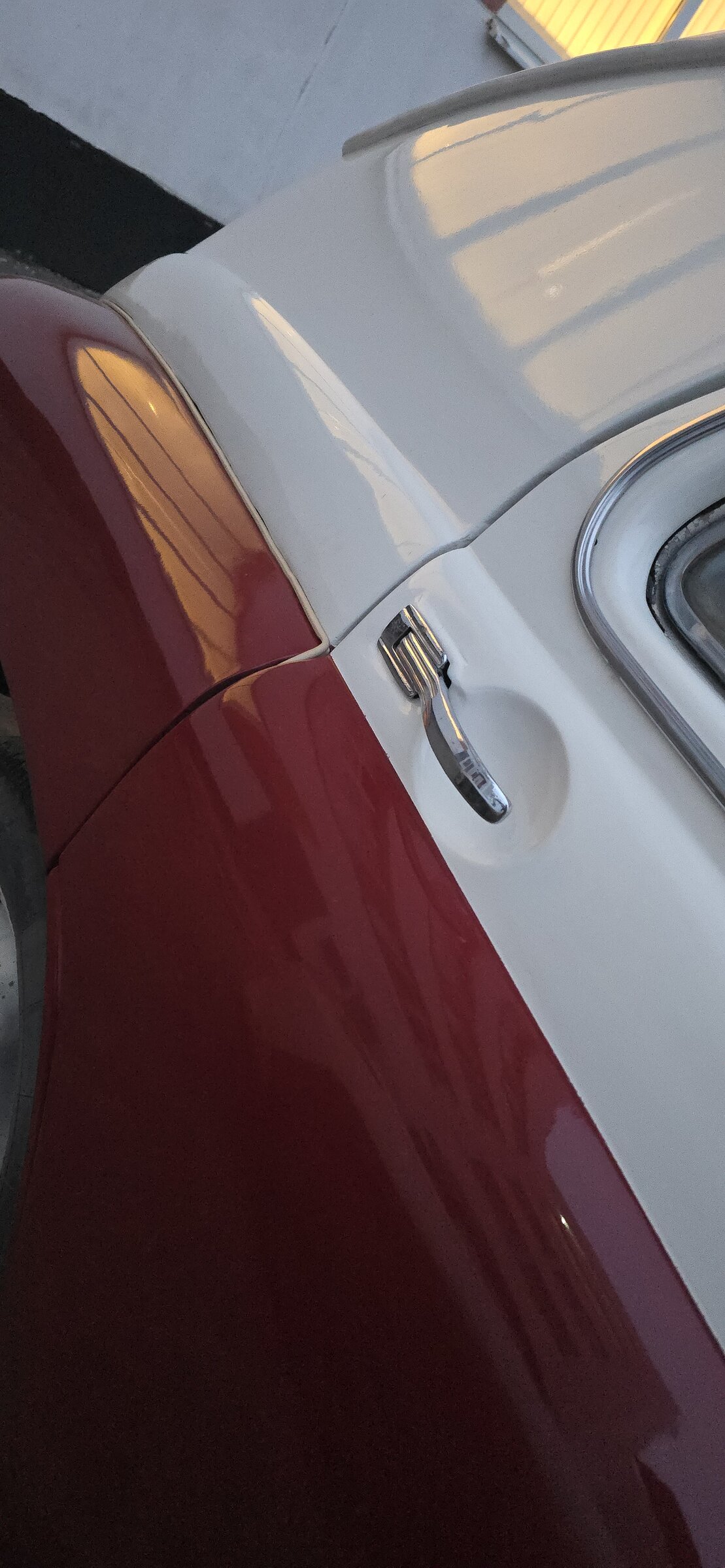

И наконец сегодня выехала, покаталась с особым удовольствием по городу. Так же в процессе перекраса был отремонтирован отопитель переподключением патрубка на ГБЦ в районе 4 цилиндра. В машине стало наконец тепло
Краска была взята двухкомпонентная Vika, вишнёвая 127 и белый 201 (ближе в молочный). Вишнёвый оттенок вышел более глубокий, нежели был до этого.
4 776
9 093
Номер на заднем бампере не в тему. Нужно повесить его на предназначенное для него место . А в остальном всё отлично !

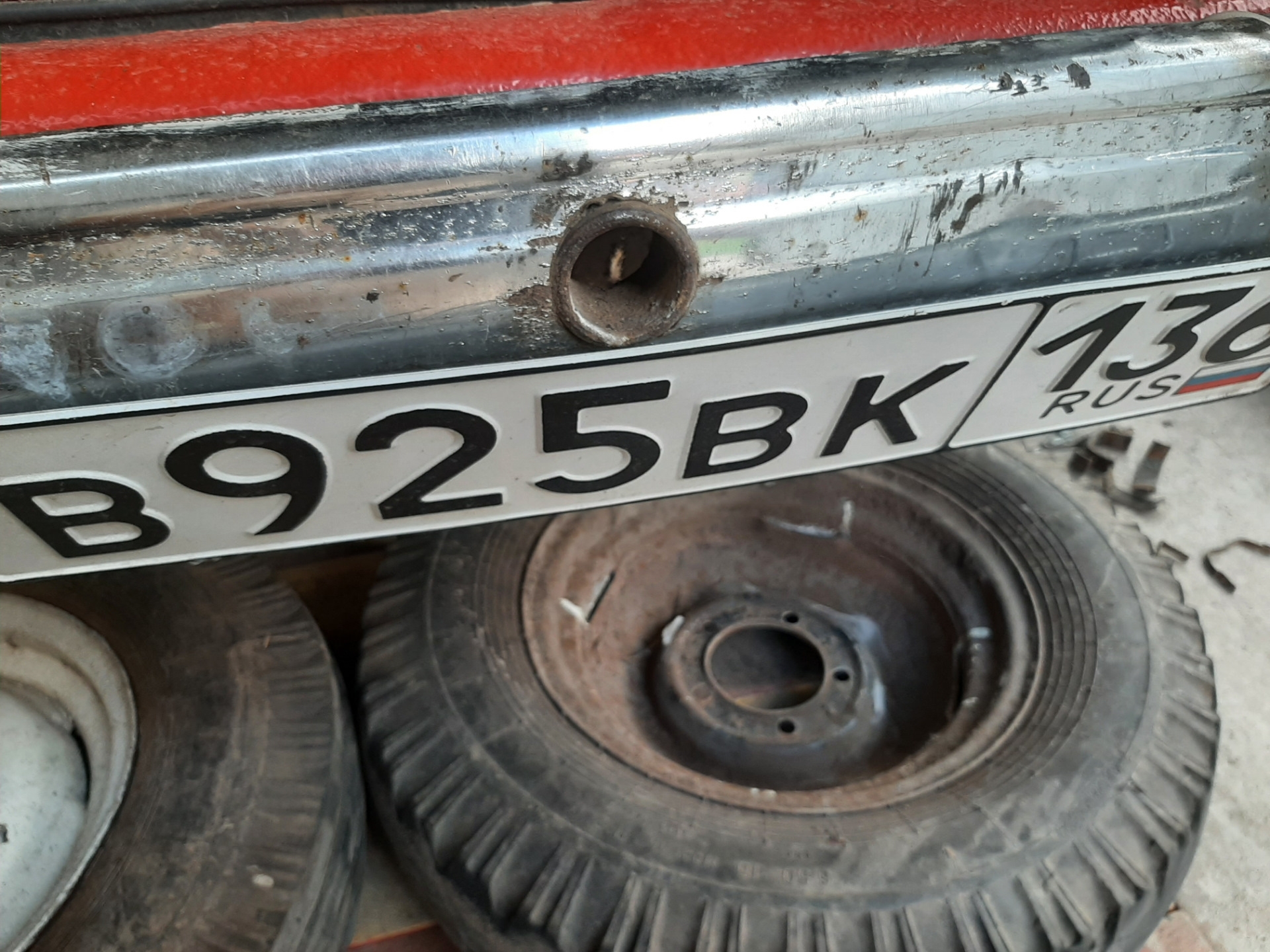

Спасибо большое!

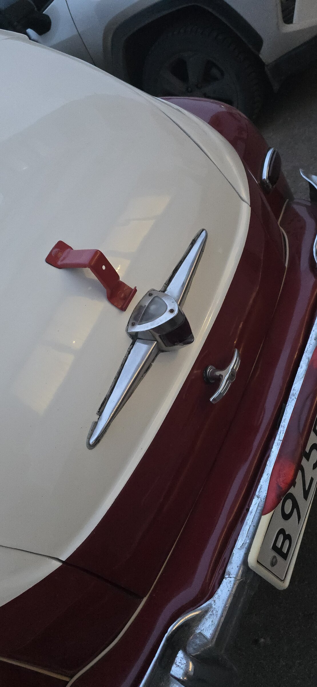

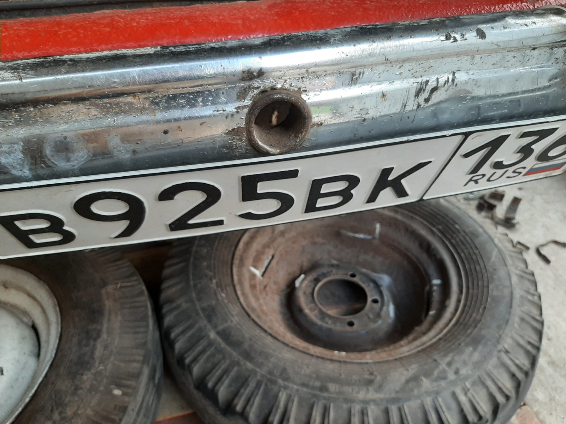

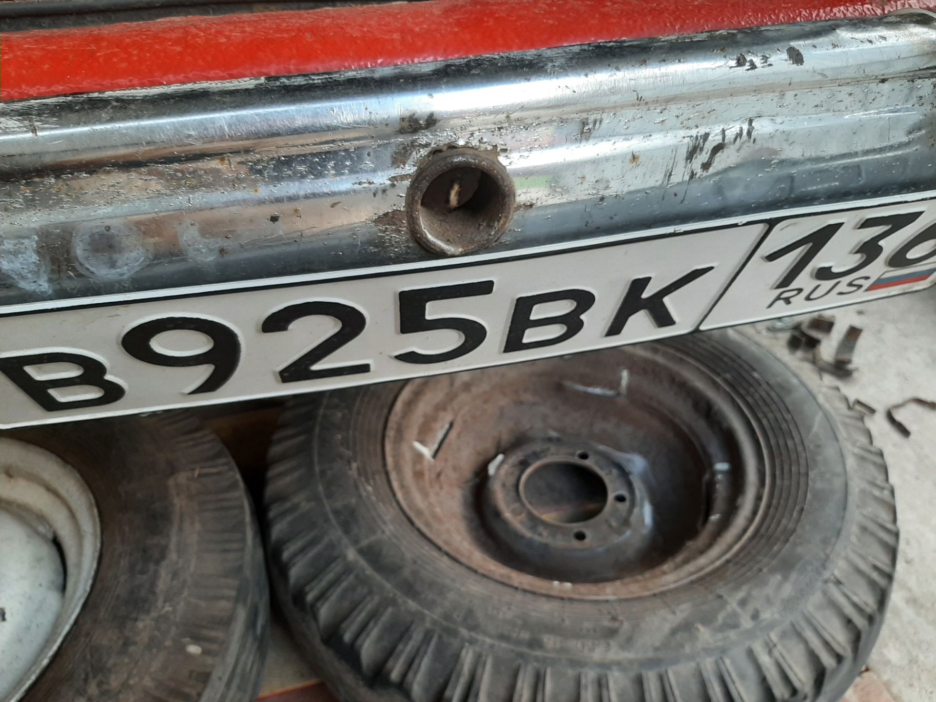

Я тоже очень хочу повесить наконец номер на предназначенное для него место, но у меня есть проблема с бампером)
Что это и для чего, для меня до сих пор остаётся загадкой
Старик Макгаккет
1 823
4 128
Спасибо большое!
Там был крюк самодельного фаркопа.

Может его использовали как передний ранее, а это отверстие для заводной рукоятки 🤔 Бумеранг от Третьей модели недорогойгде-то был на продаже недавно на Форуме
