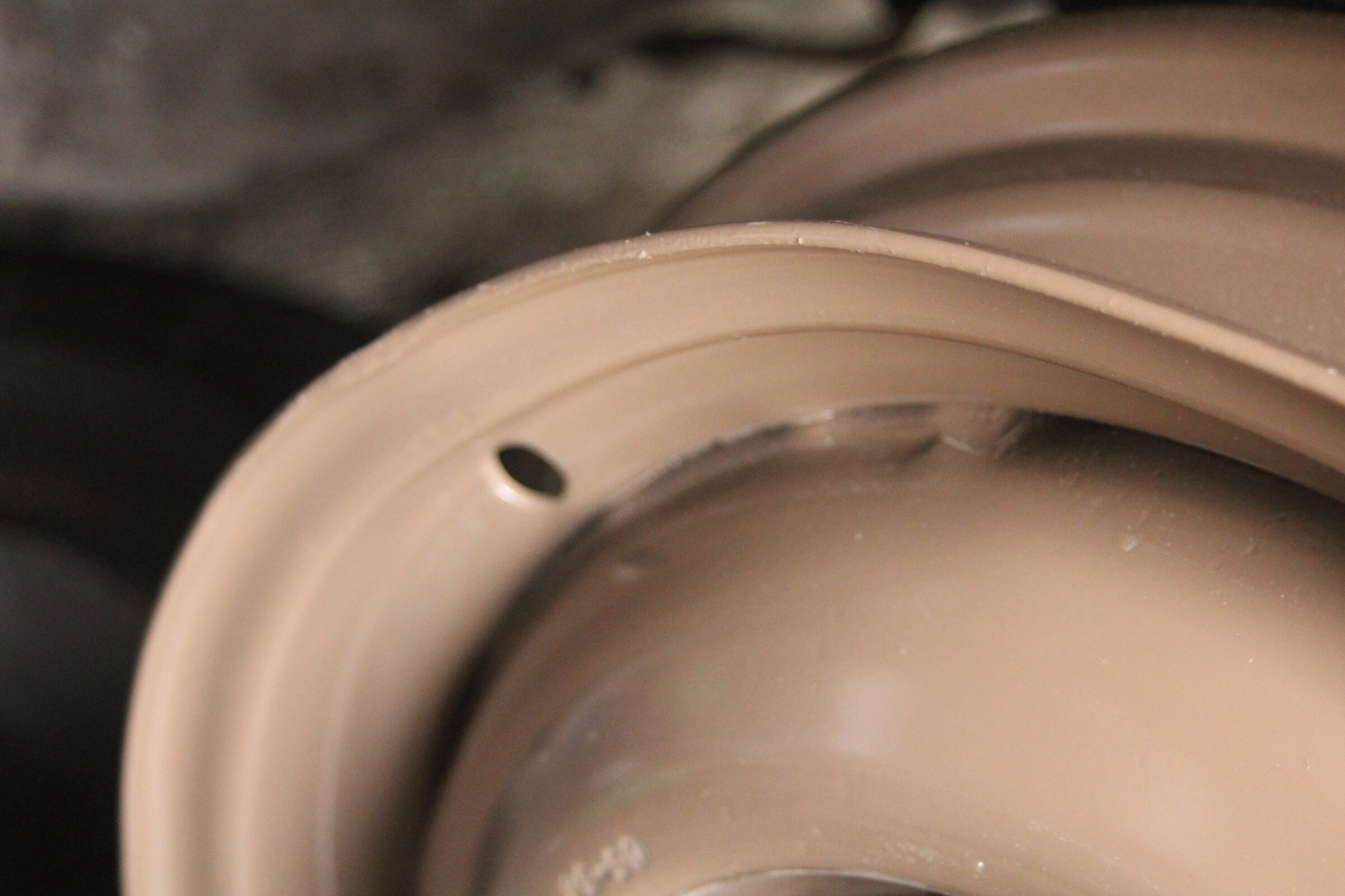

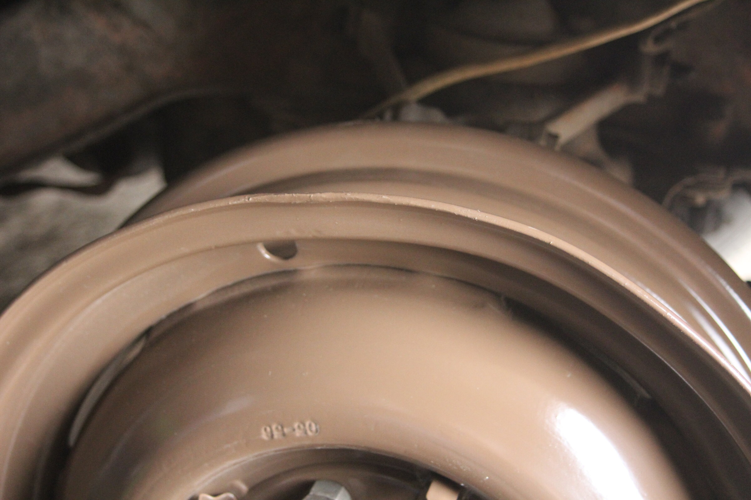

Прокатали мне диски, я их отпесочил и покрасил. Вчера поставил на переднюю ступицу, крутанул и огорчился... На одном диске остался прямой сектор от хорошего удара, второй, скорее всего родной, на котором моя "Победа" с завода выехала, за 76 лет повидал больше, обода на нем еще более кривые...
Так что дилемма! Найти хорошие диски с заклепками сложно. Найти хороший ремонт дисков, где им вернут геометрию - еще сложнее!
Если не принципиально что бы диски были именно победовские, с заклепками, то искать запчастевые без заклепок или польские!
