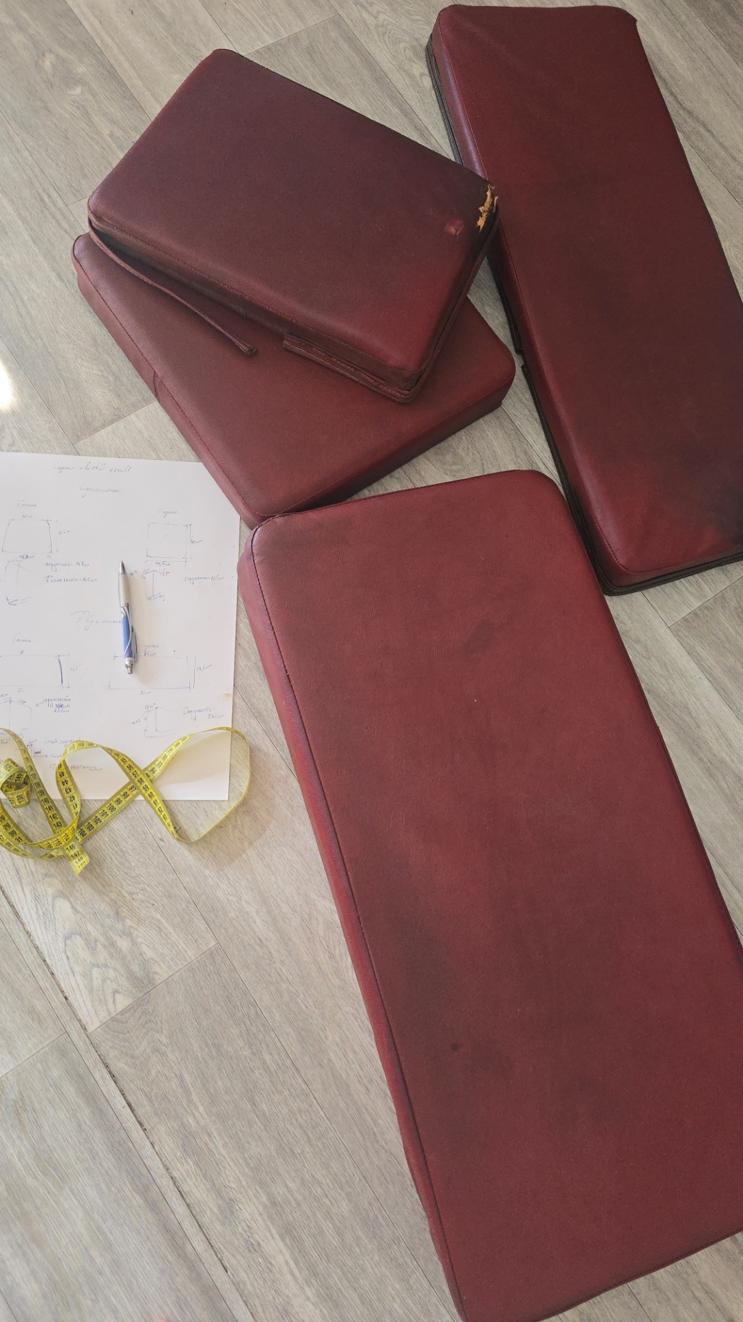

Здравствуйте! Хочу спросить, не могли бы вы поделиться размерами сей детали? :)
Доброго времени! Да, могу замерить на следующей неделе. Пришлю тогда в личные сообщения размеры)

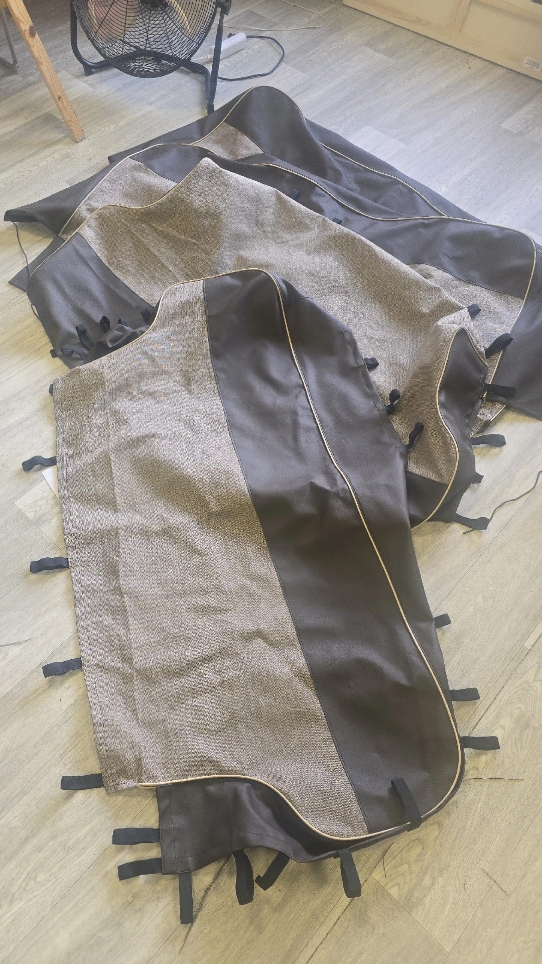

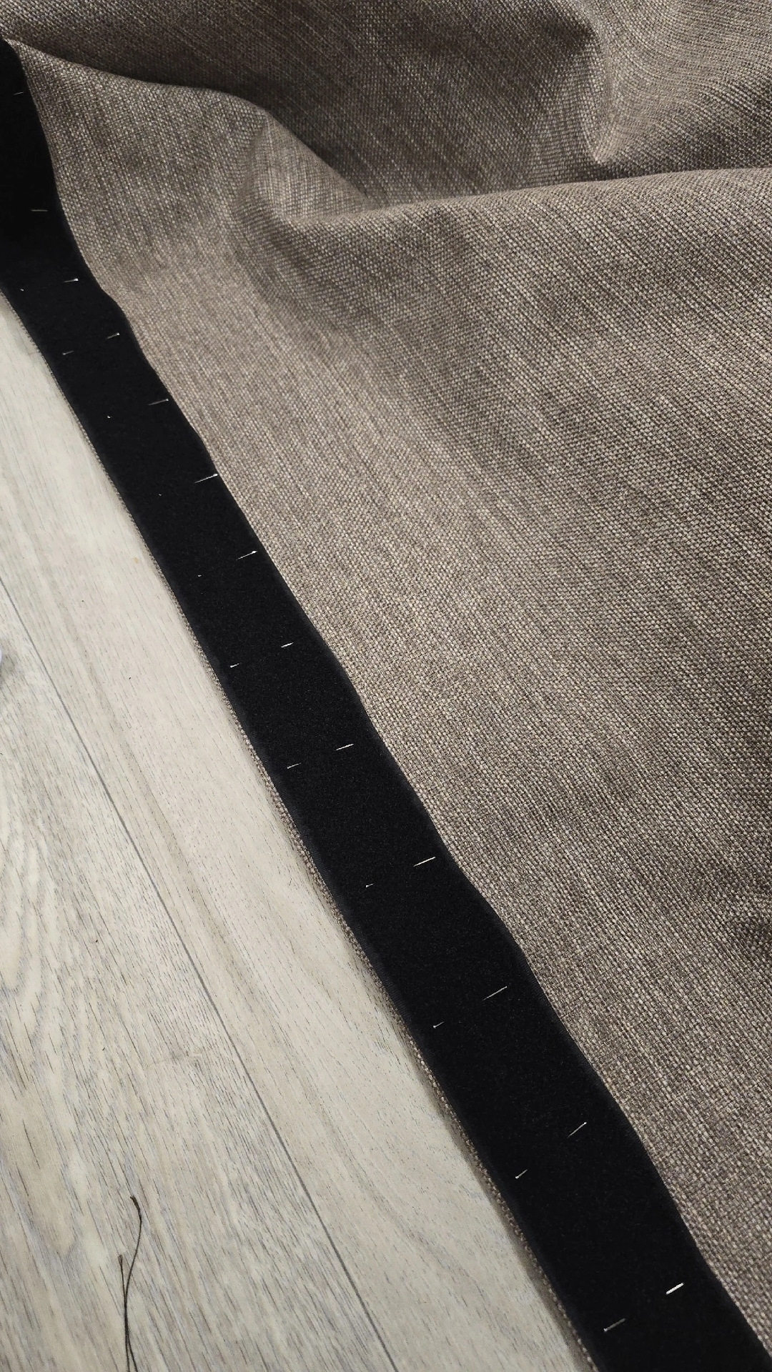

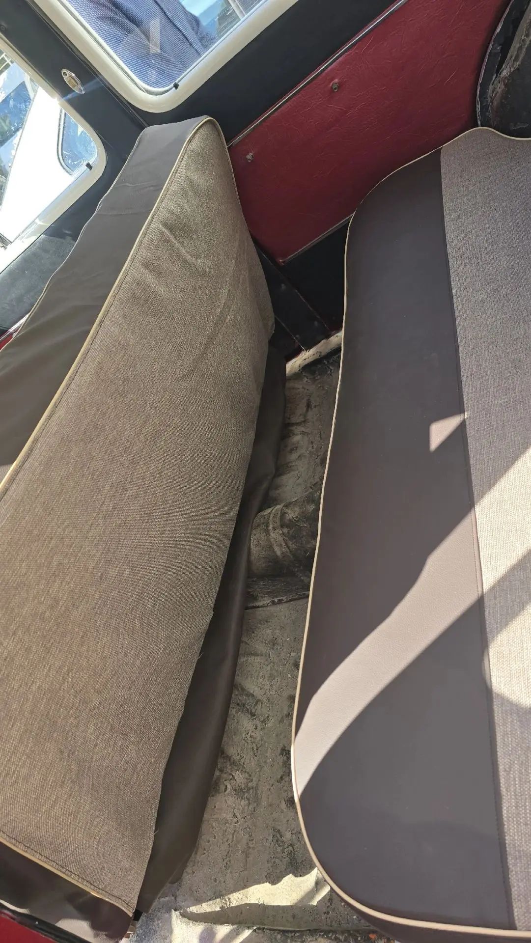

Доброго времени! Месяц назад закончила пошив чехлов на свою Победу, руки дошли выложить только сейчас.

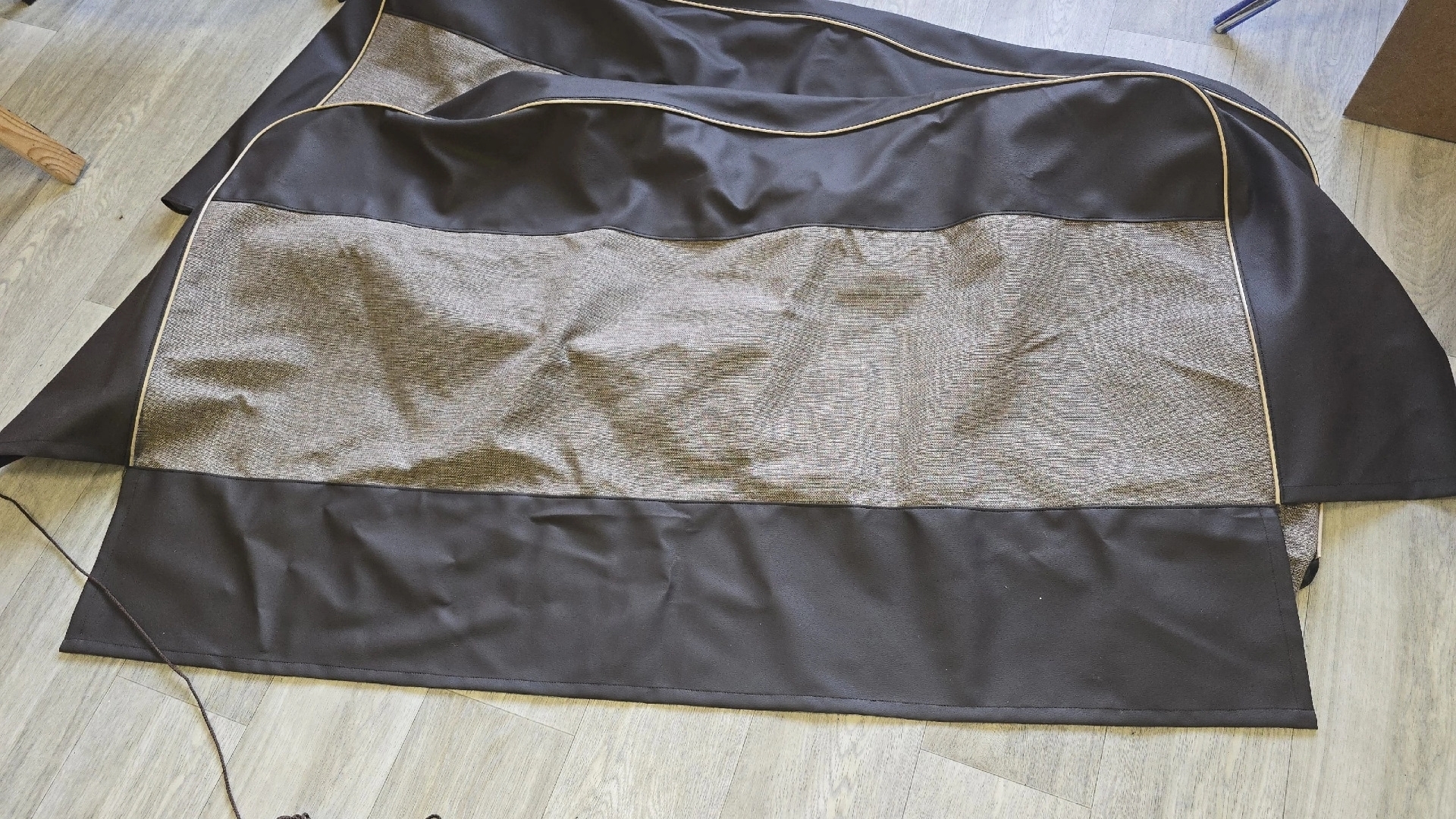

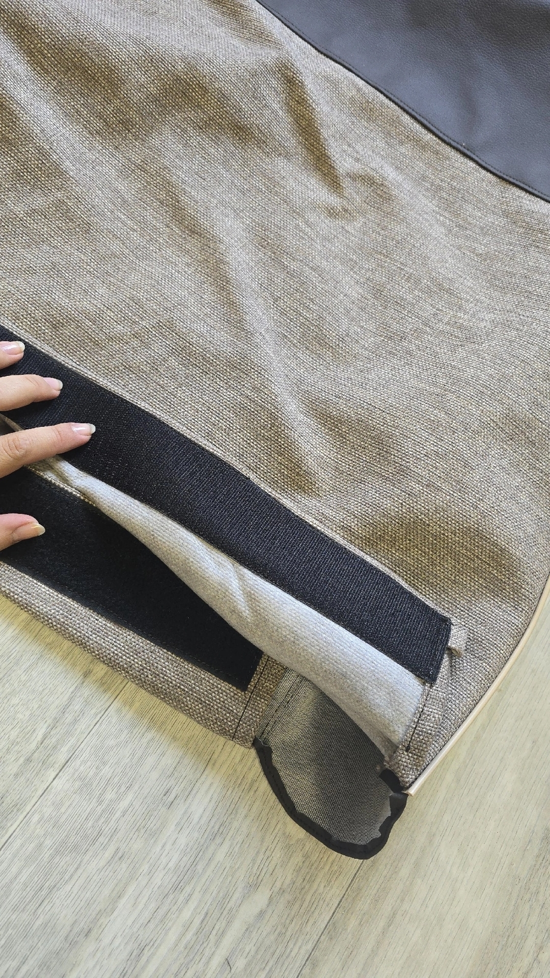

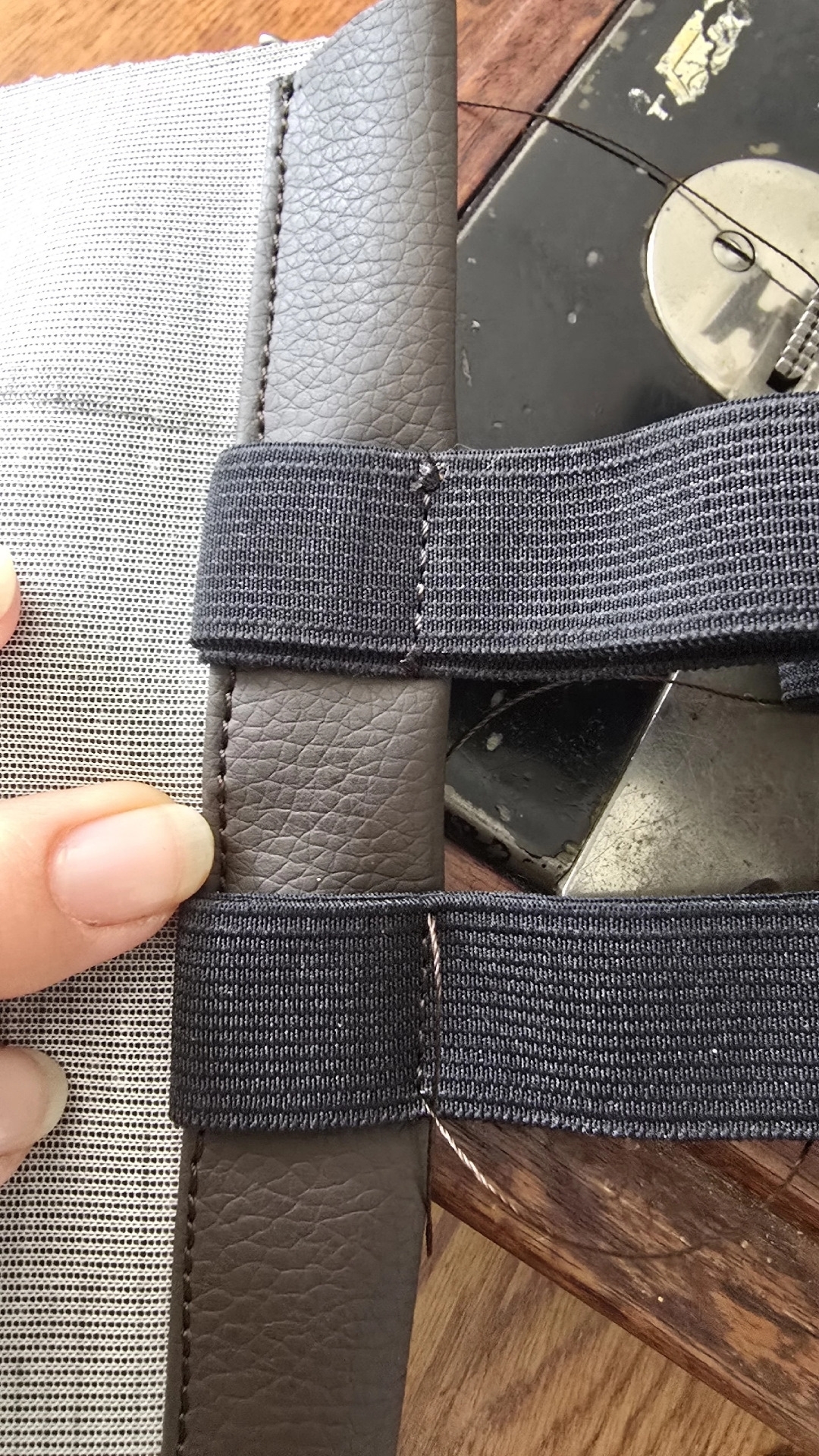

И так, пришила кедер ко всем деталям, далее уже соединила все детали между собой. Далее пришила петли-резинки по периметру сиденья и спинки заднего дивана. Пришивала в соответствии с местами, за которые можно зацепиться
По низу спинки переднего дивана пришила липучку

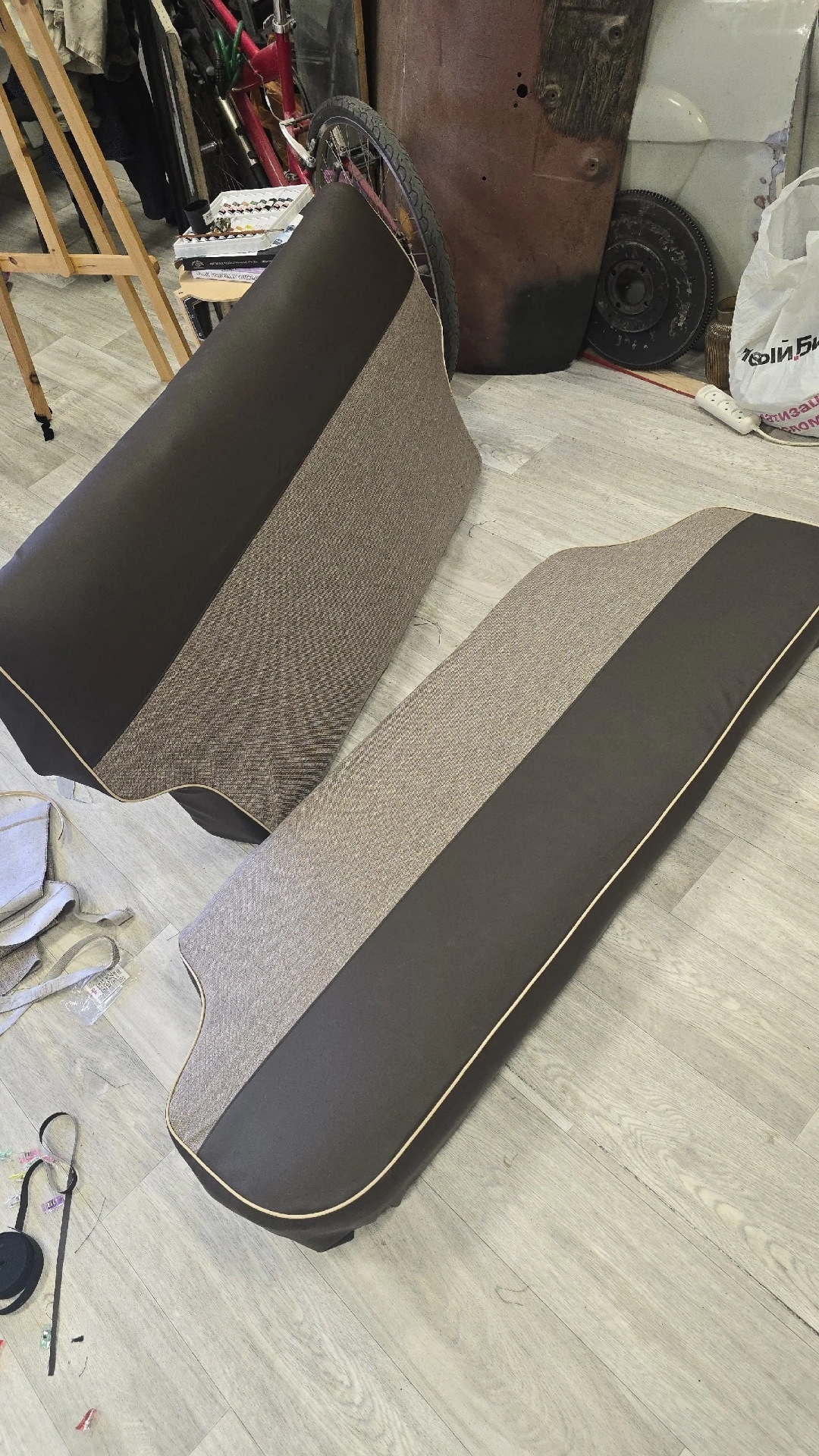

Как выглядят ненадетые чехлы:

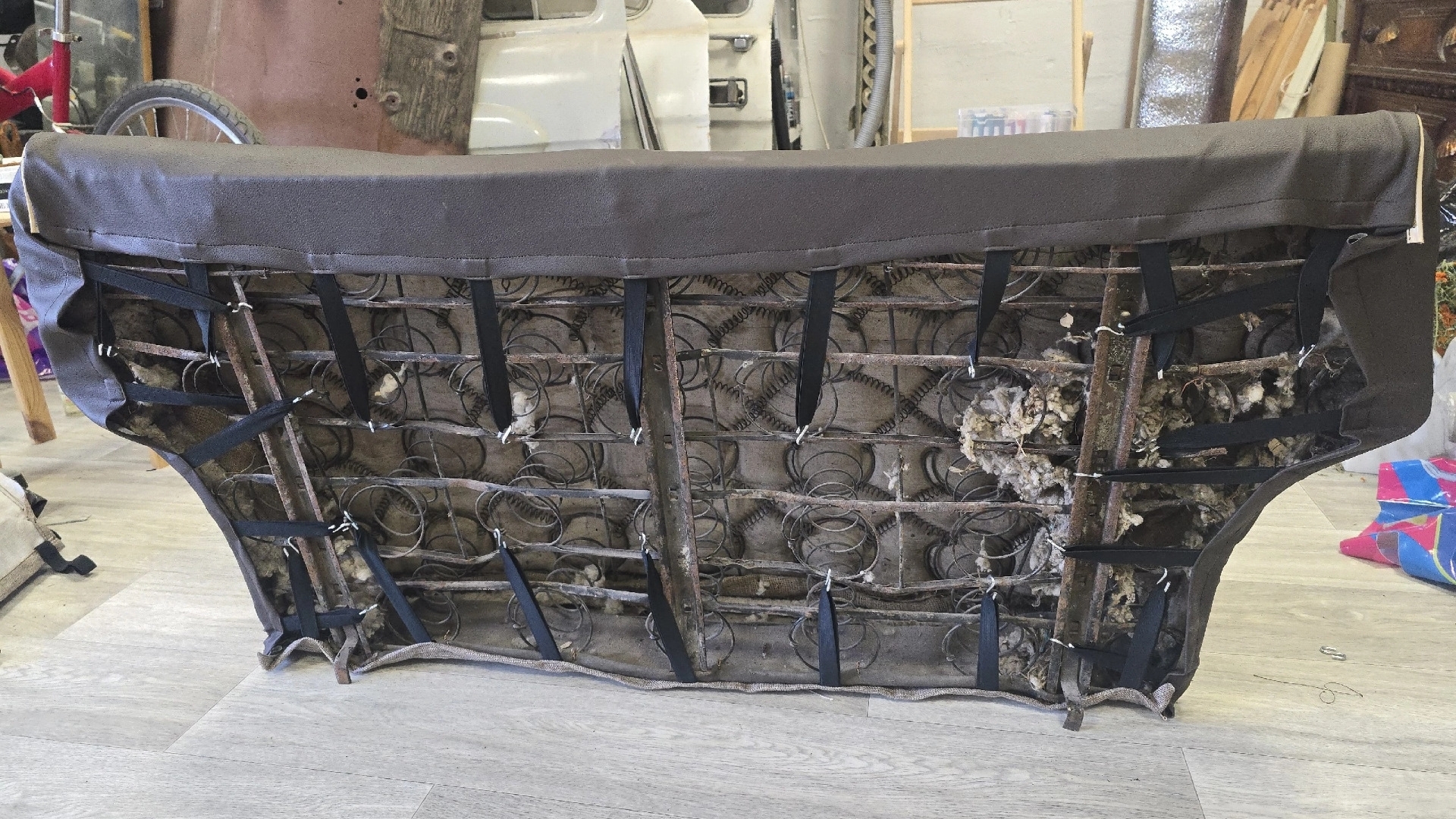

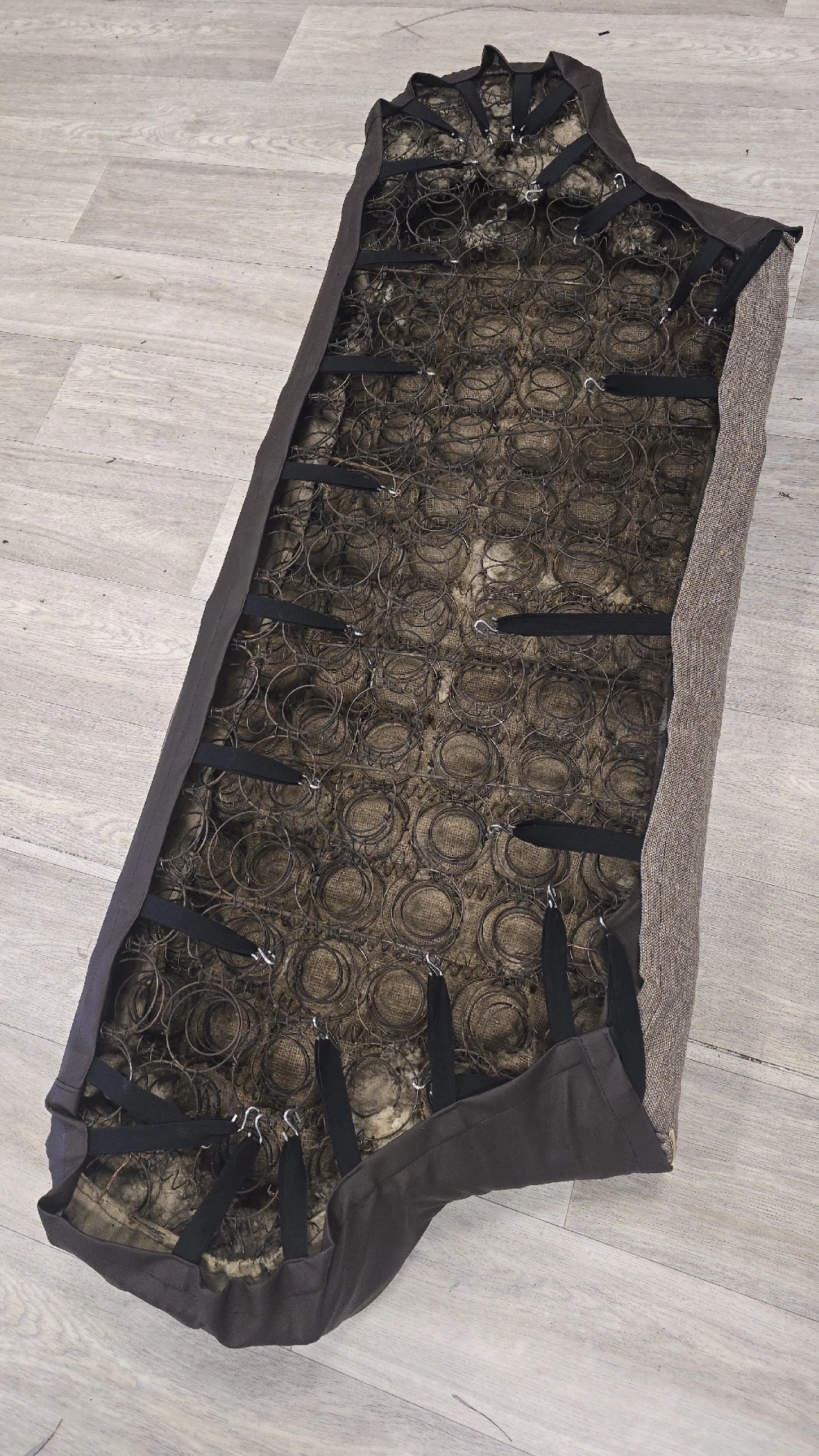

Натянула чехлы на задний диван в мастерской
Использовала для натяжки S-образные крючки

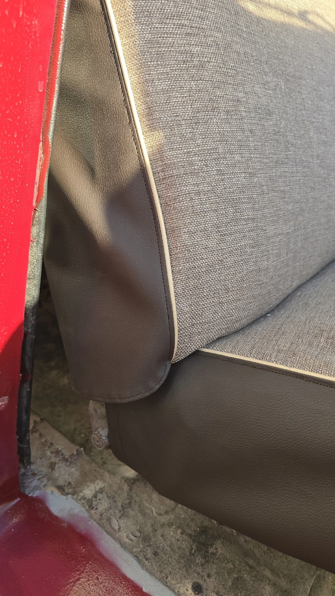

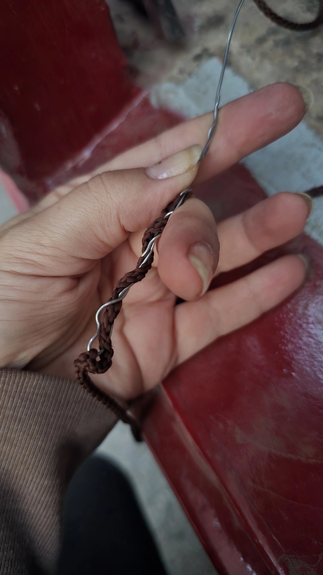

С передним диваном возилась уже в самой машине. Сначала натянула на сиденье. По всему периметру чехла сделала карман для шнура, затягивает по низу чехол. В передней части был уже продет, а в задней нет. Заднюю часть просунула между спинкой и сиденьем. Нужно как-то продеть шнур и через заднюю часть. В карман просунула проволоку, вышла с обратной стороны. На неё нацепила таким образом конец шнура

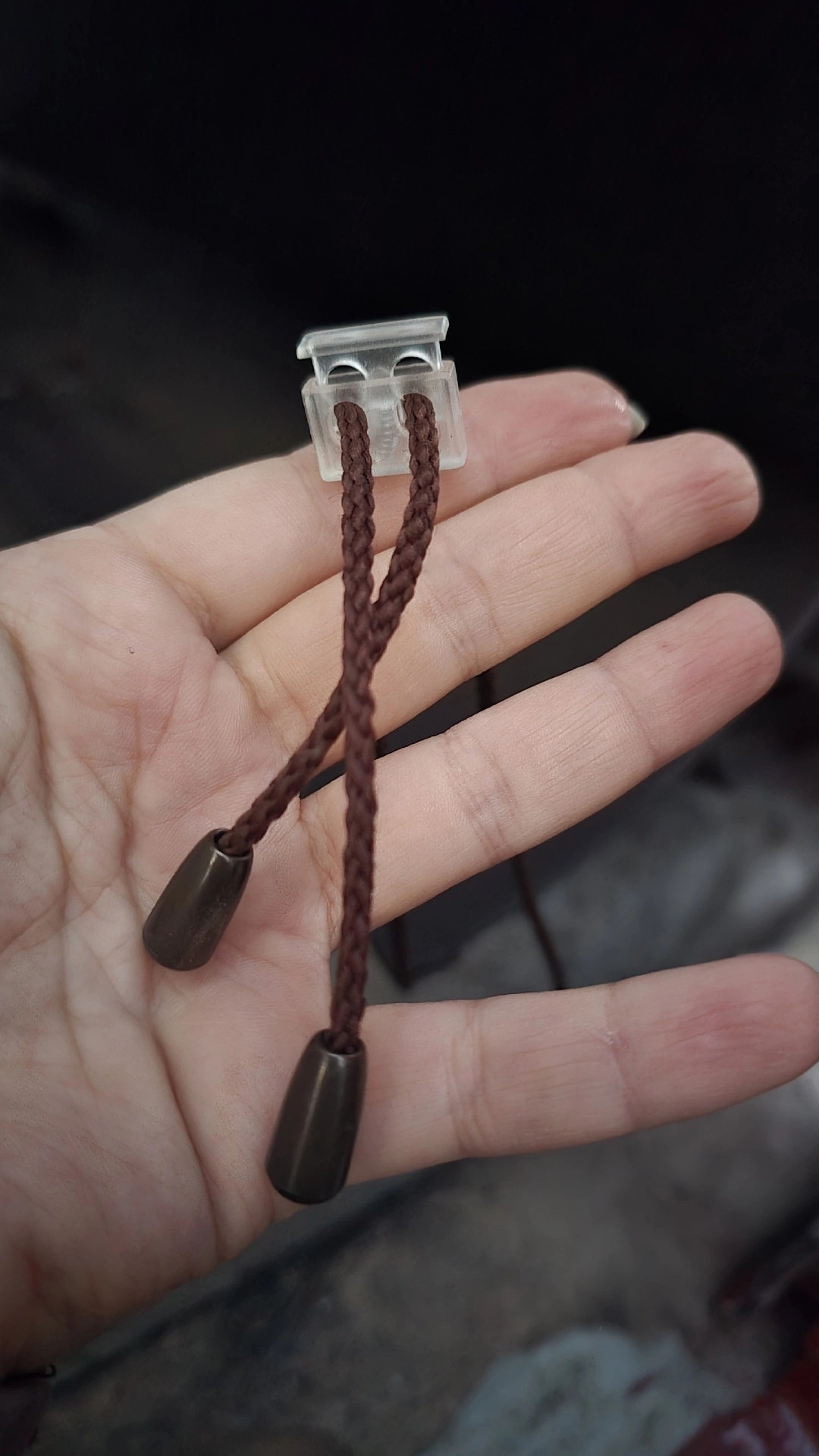

Вытянула обратно, обрезала лишнее. Концы в такой зажим, на кончики шнура такие клипсы надела
И затянула по всему периметру. Конец шнура спрятан под передним сиденьем с пассажирской стороны.

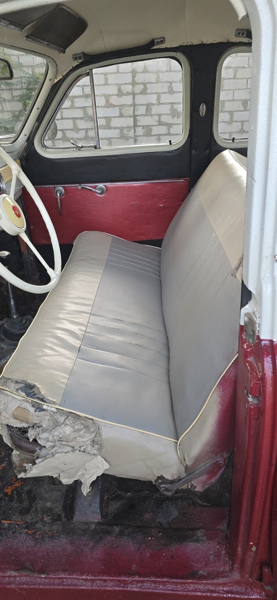

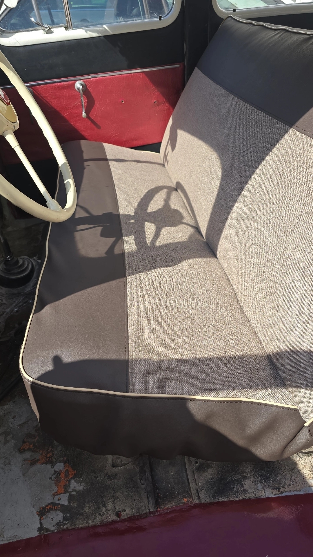

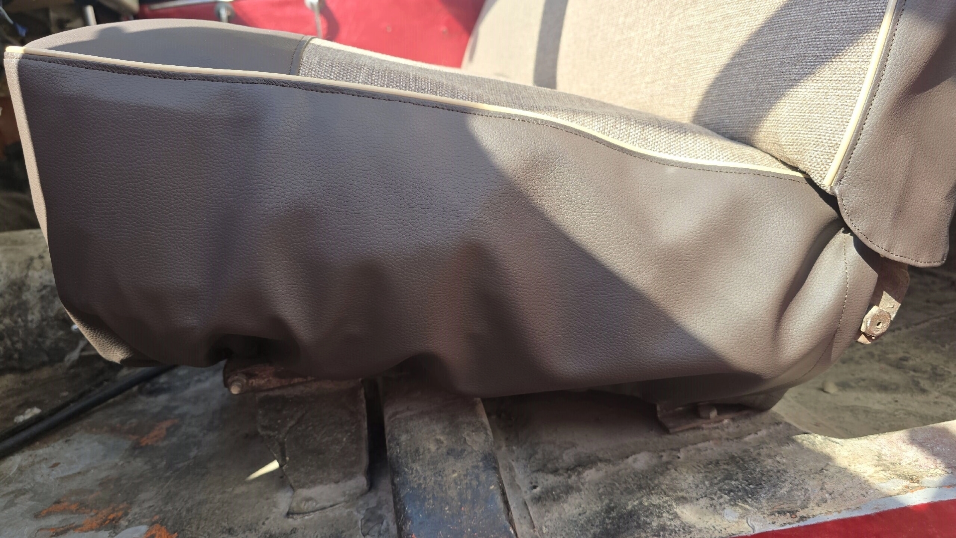

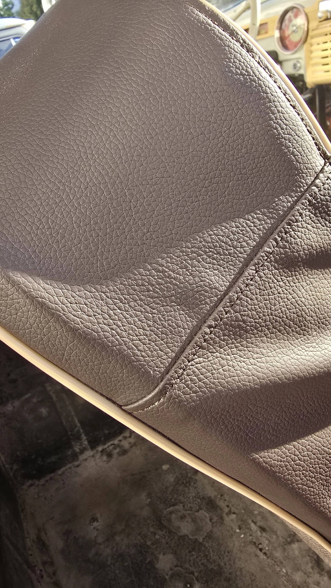

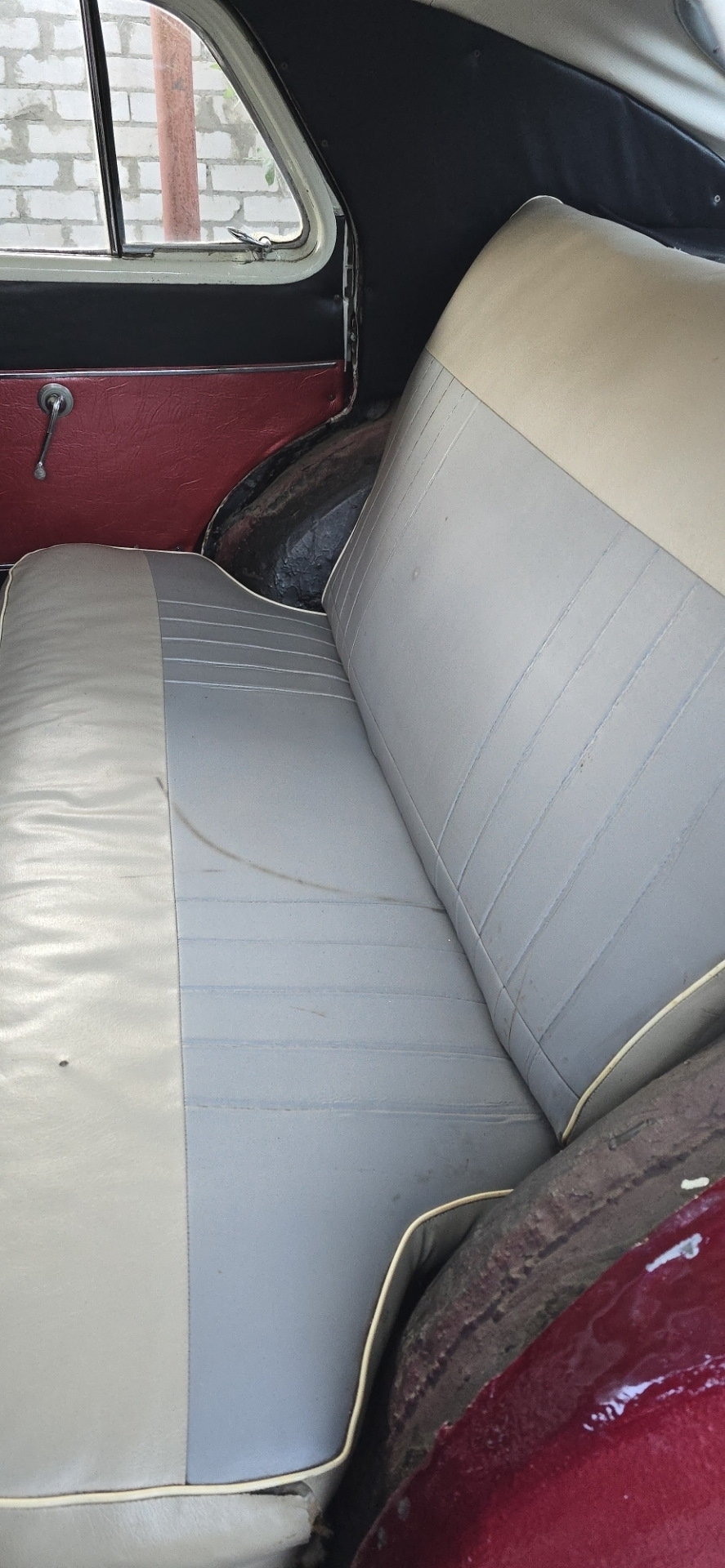

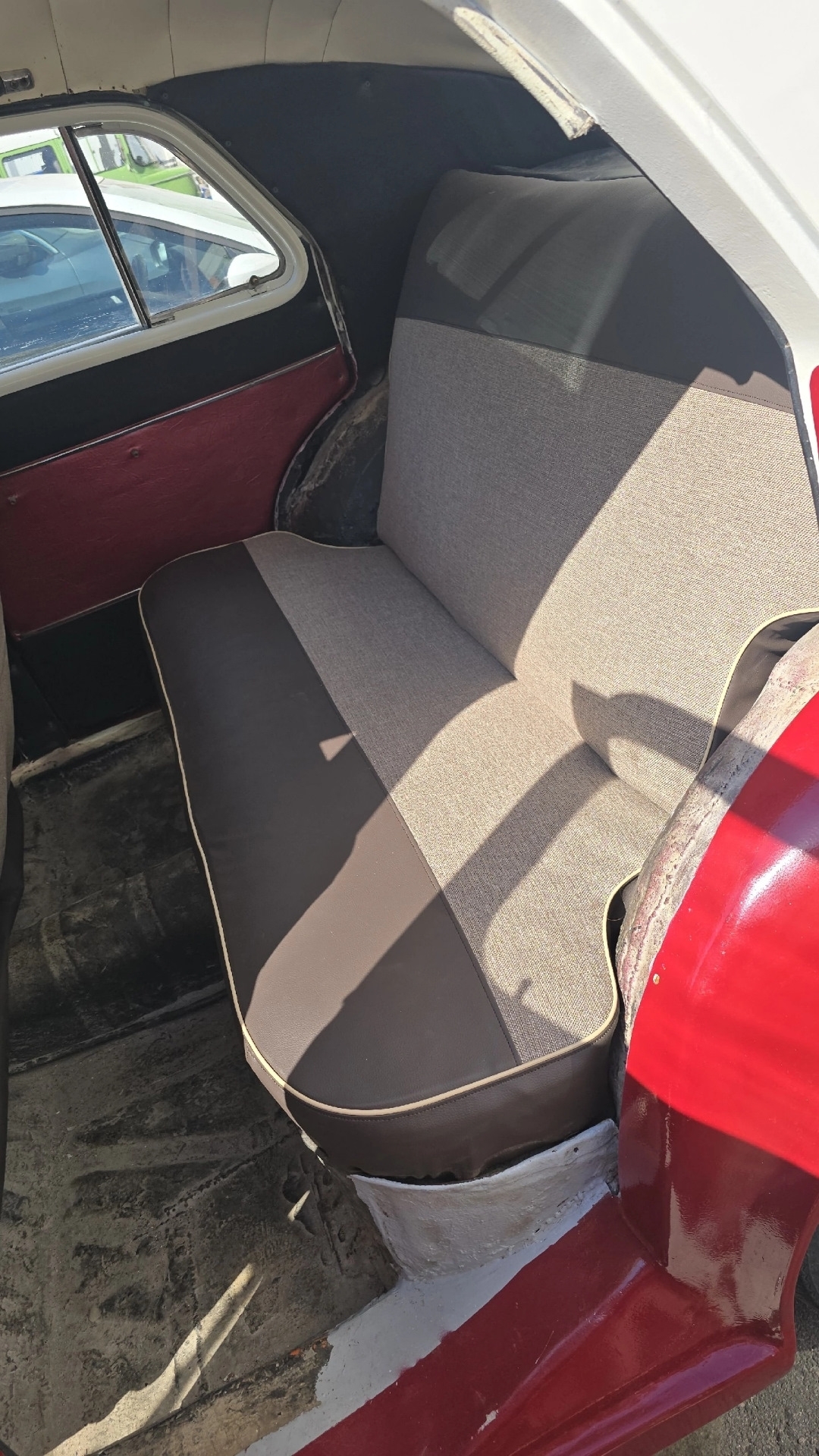

И что было, а что стало:
Да, спинку на переднем диване надо посильнее подтянуть, последнее натягивала, уже подустала
Я довольна. Дальше буду работать над картами салона + заварить колхозные отверстия под подлокотники и рассверлить обратно заваренные родные, потом с потолком поработать (канты), и далее уже ковры.
А так, дальше хочу всё же распотрошить диваны и восстановить.

Красота! Но теперь и потолок просится тряпочный...
Вот всегда так! Что-то в машине стало лучше и глаз цепляется за то, чего раньше не замечал, ибо цеплялся за более страшную вещь, которую исправили.
Спасибо! Потолок буду менять при полном её восстановлении. А пока можно закрыть страшные гвозди примерно близким к оригиналу кантом (скорее всего буду что-то шить опять) и убрать чёрный кож замовый кант
