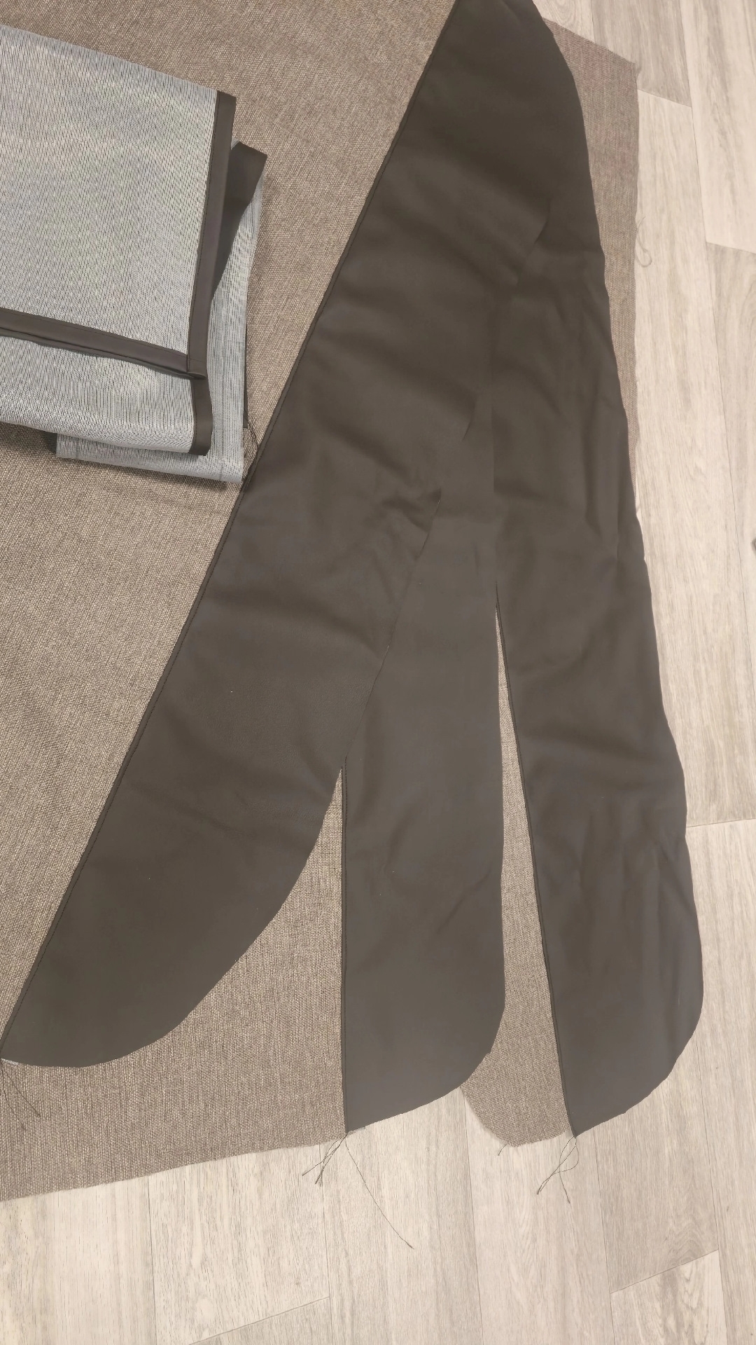

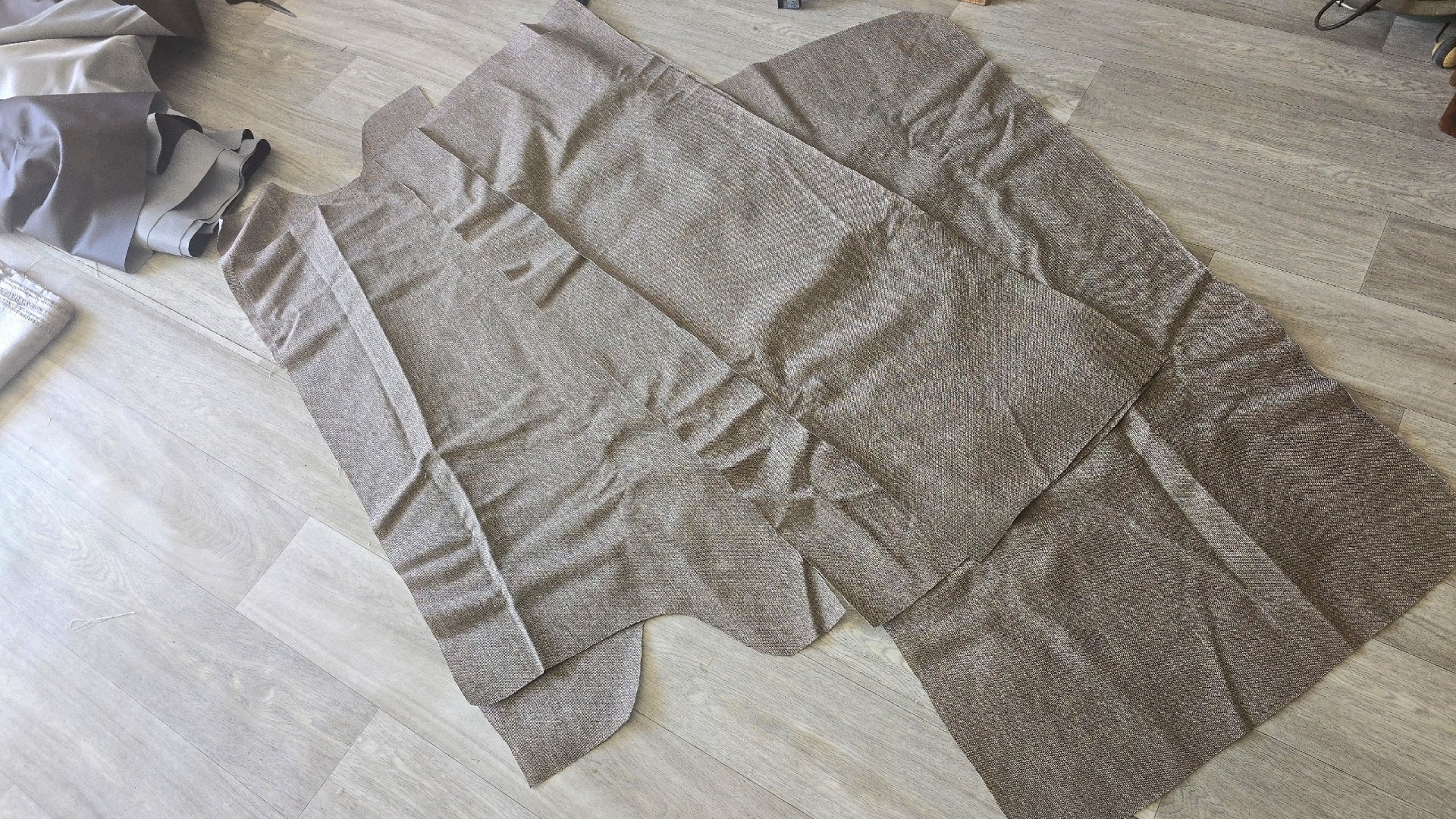

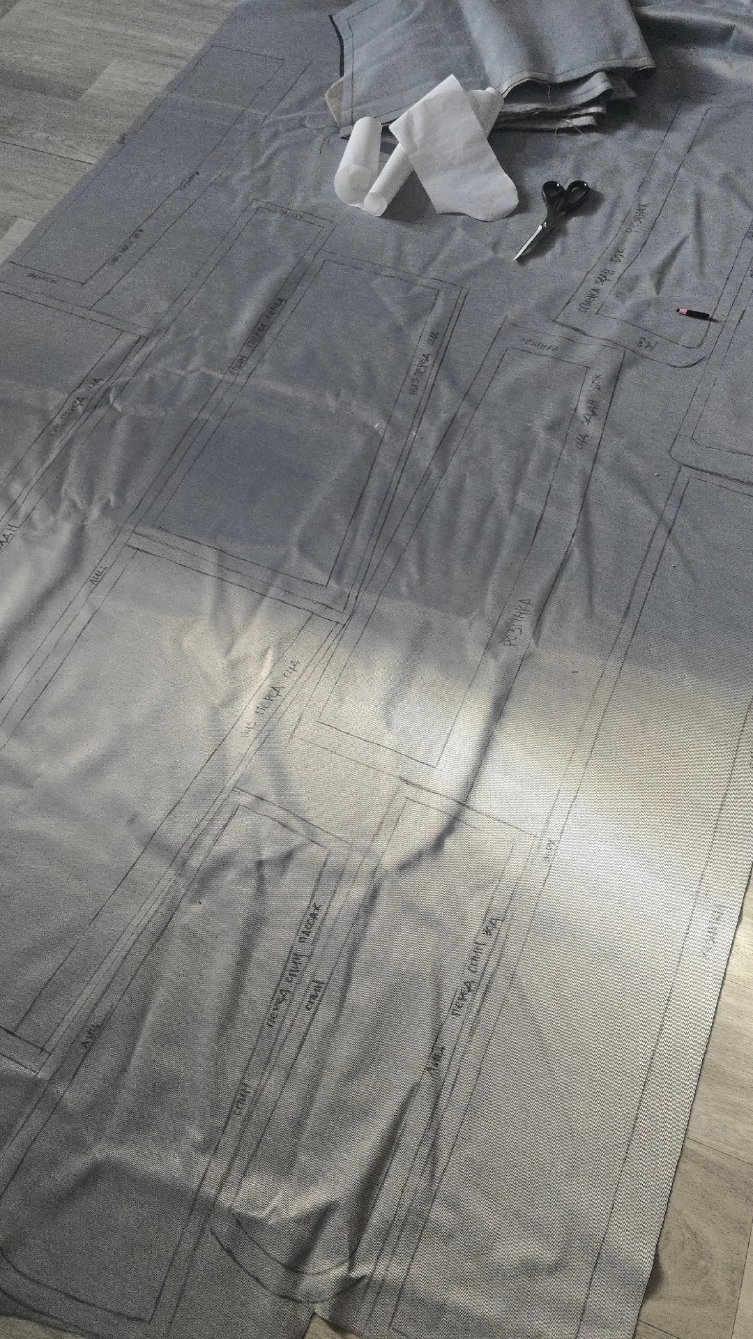

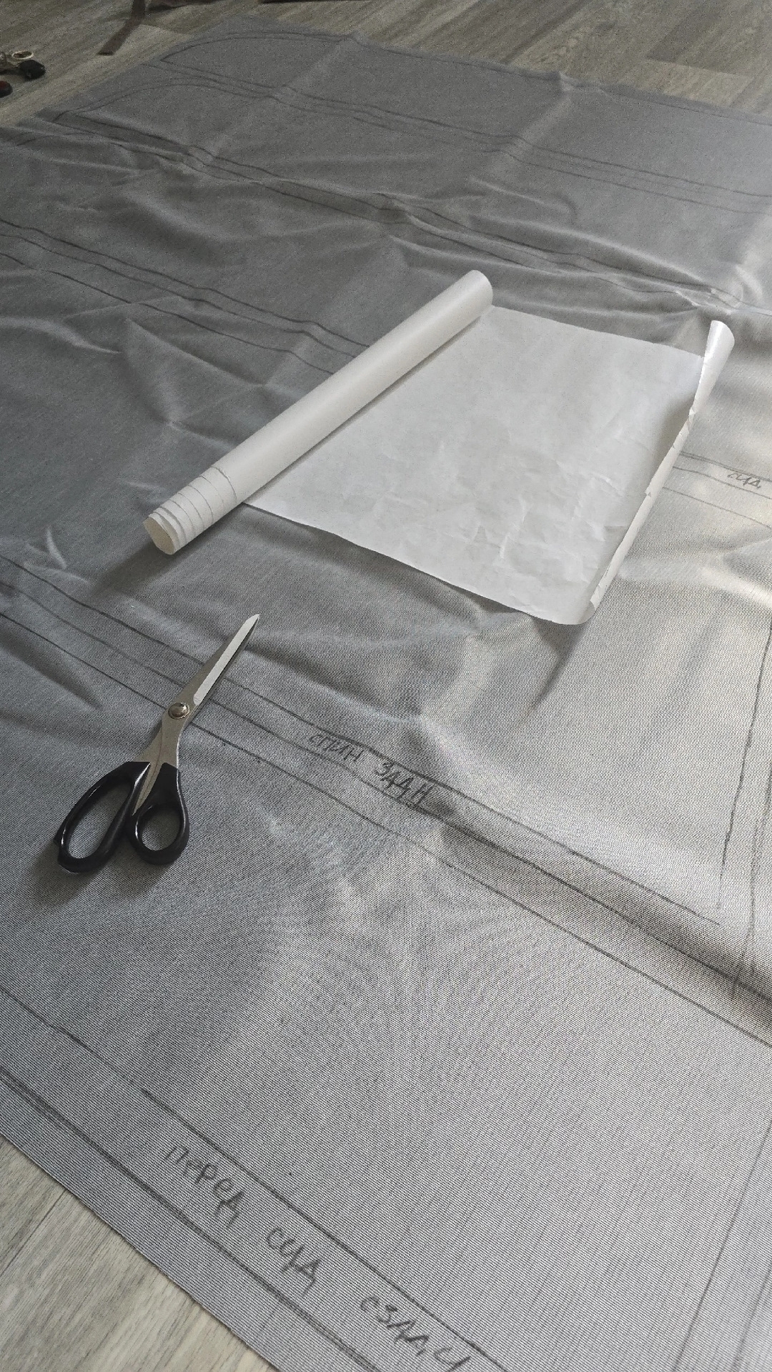

Доброго времени! Сейчас продолжаю заниматься изготовлением чехлов на свою Победу.
Всё разметила и вырезала

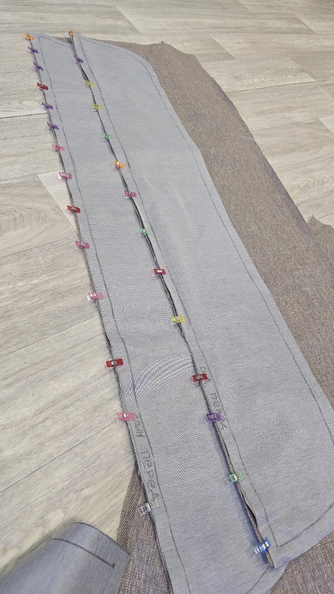

Далее делаю пробники из обрезков, подобрать швы, расстояния между ними, плюс отработать пришивание кедера. Вот с последним засела надолго, но результат меня радует
И дальше начинаю шить

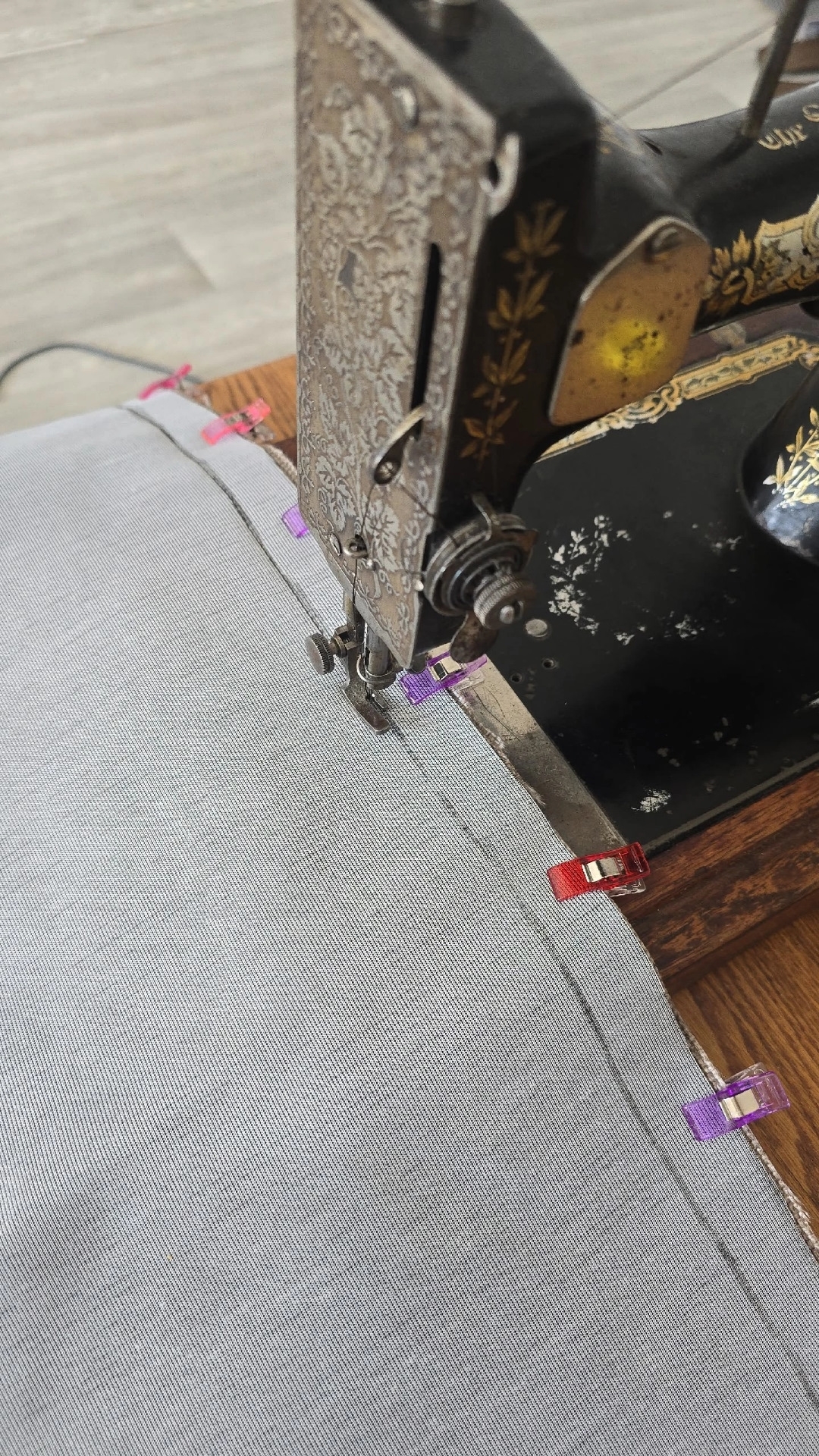

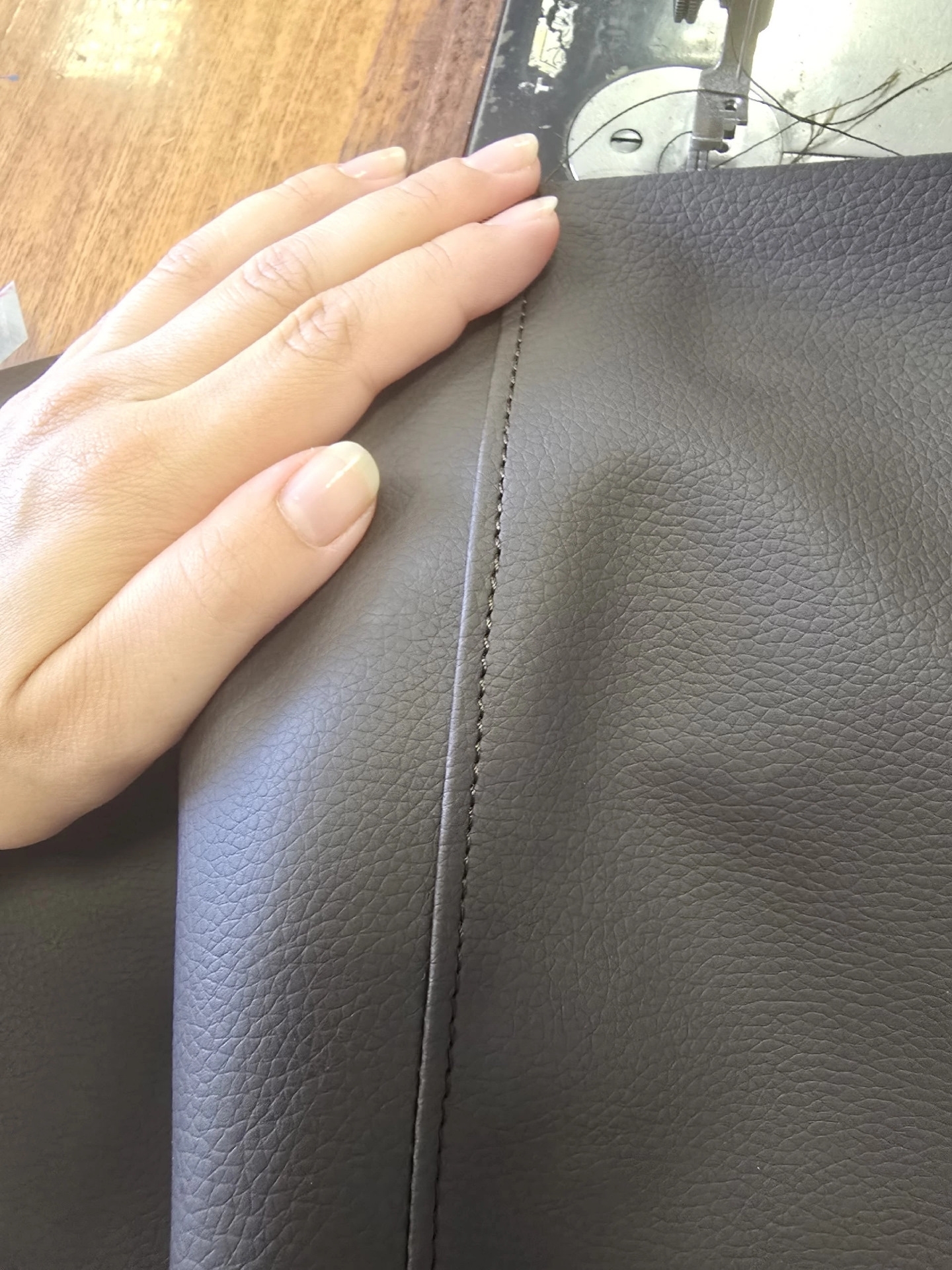

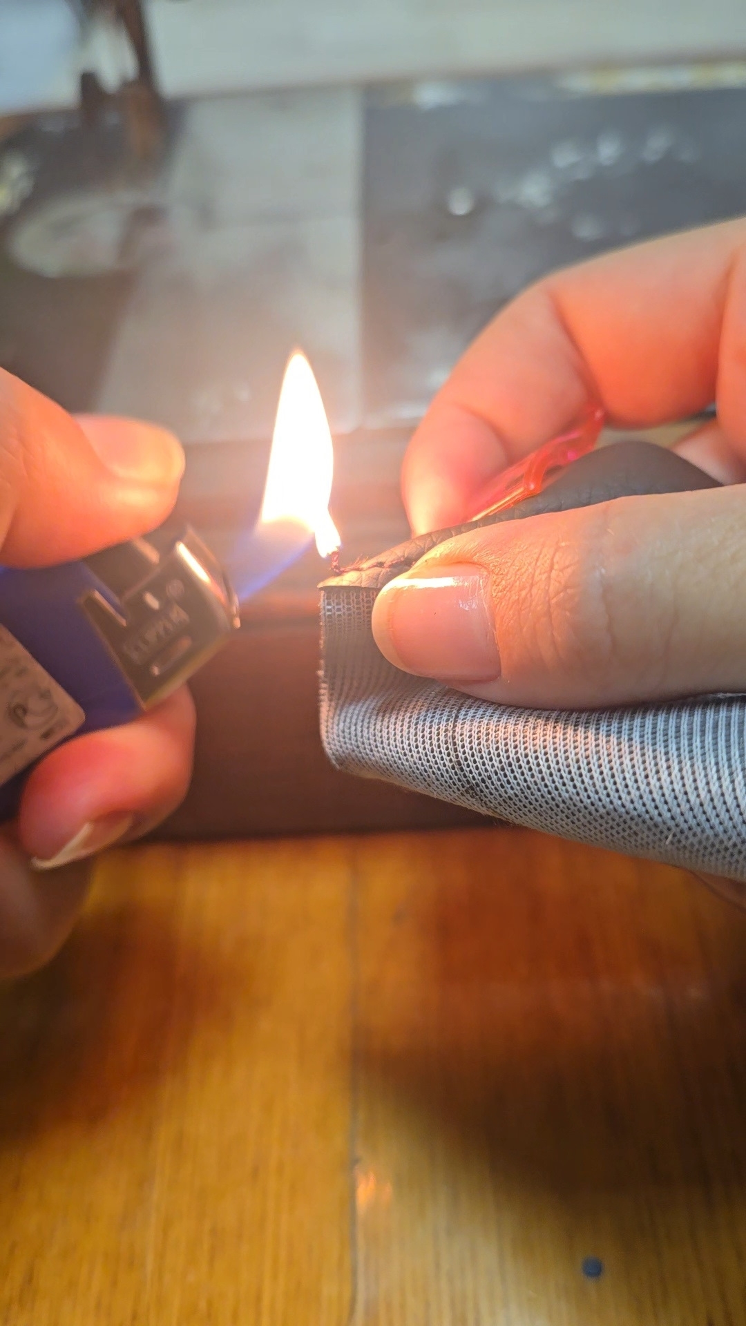

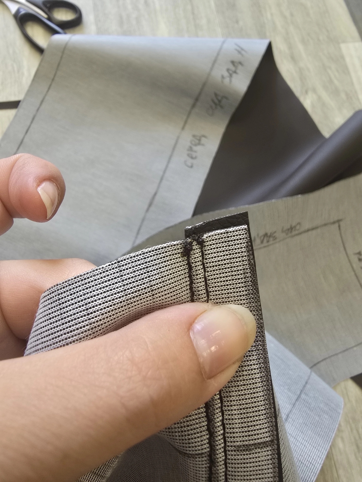

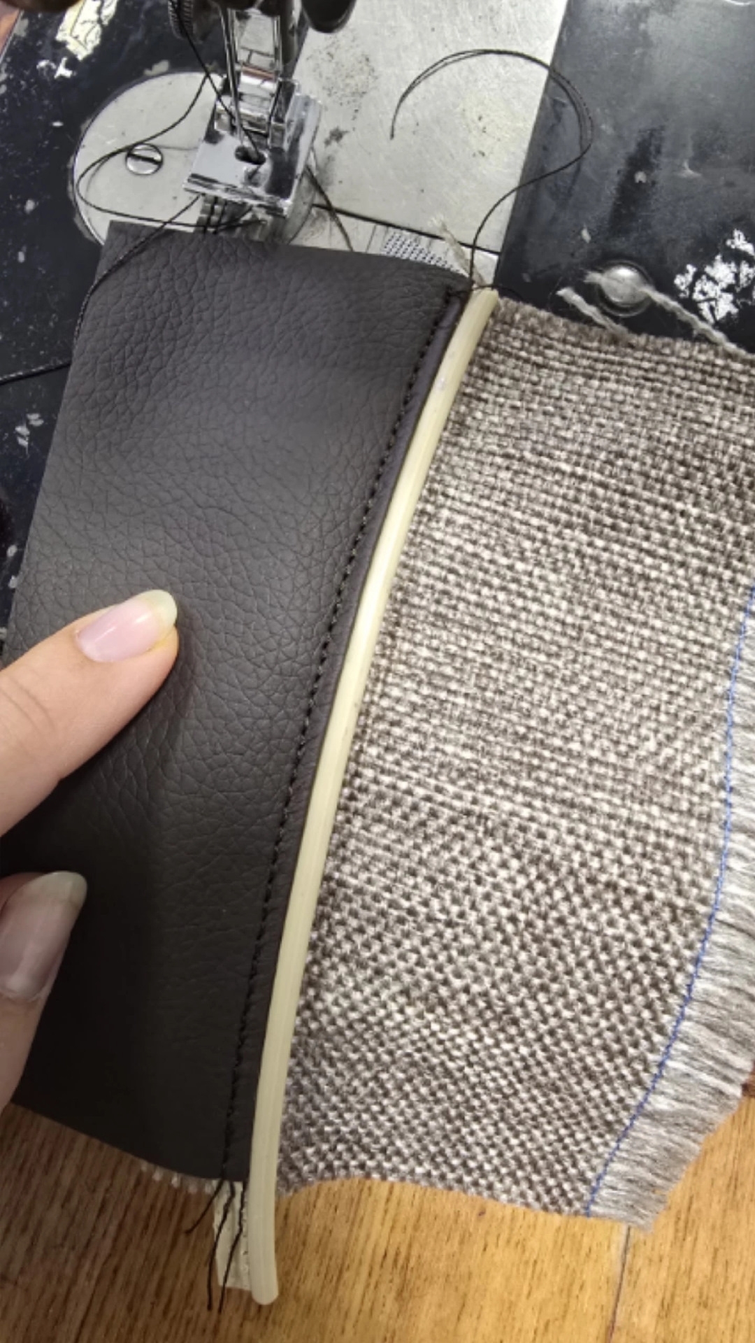

На каждом конце вытаскиваю нити на изнанку, завязываю в узел и опаливаю концы нитей, чтобы точно не разошёлся шов

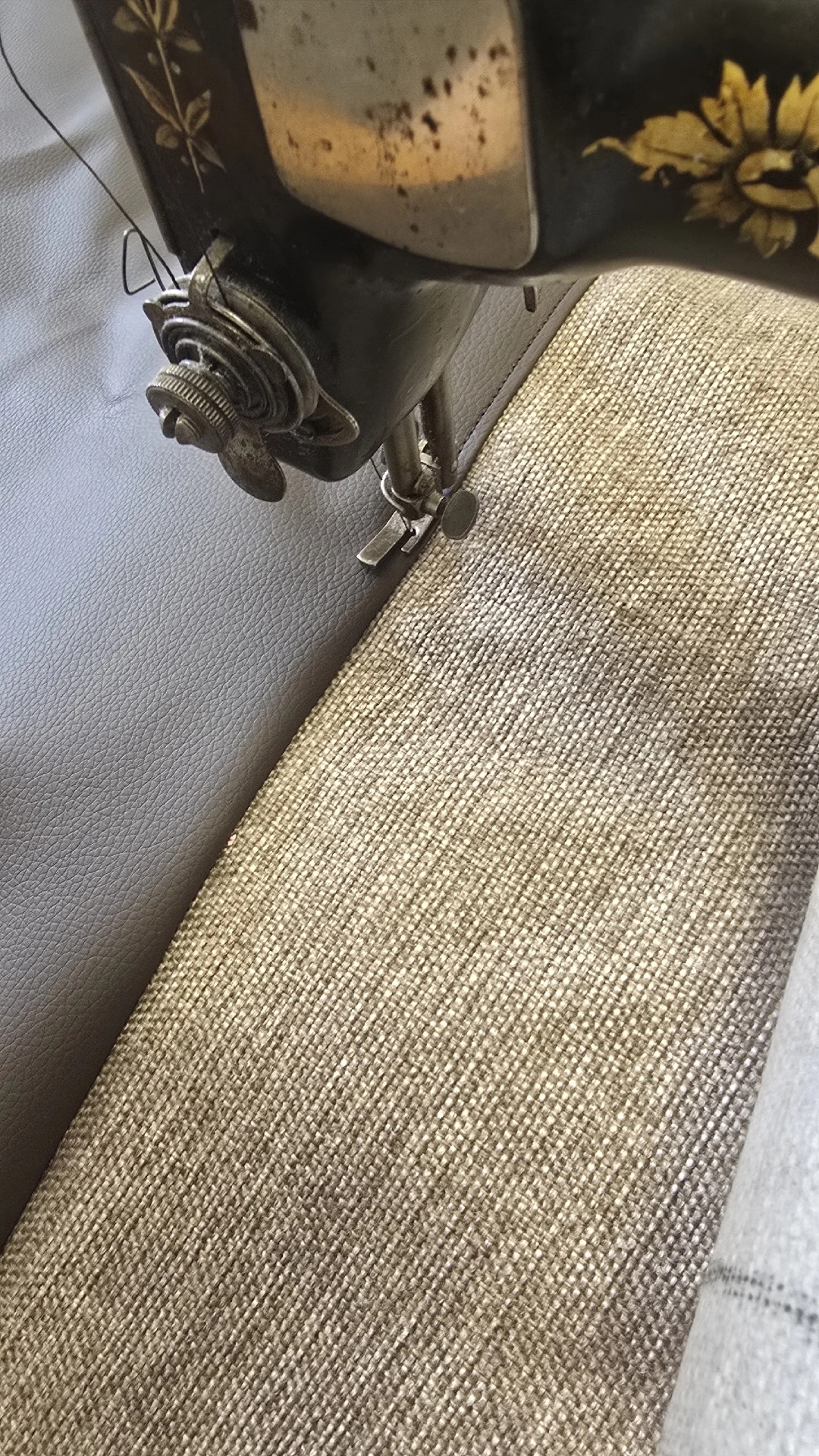

Прошила все основные "плоскости"

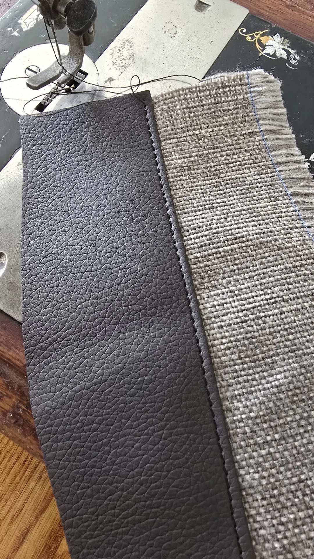

И сегодня наконец дело дошло до кедера, начала его пришивать. И после уже детали будут соединяться друг с другом

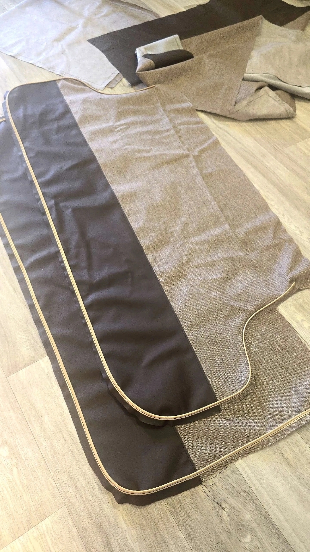

Замечательно получается! С кедром красиво, но мне кажется, он уже из следующей эпохи, из 60-х. Я бы поленился пришивать кедр, особенно если с ним много работы! Ждем когда чехлы оденутся на машину!

Дурацкий вопрос! А как Вы фотографировали прижигание ниток зажигалкой? В кадре же две Ваших руки!

Спасибо! Да, работы с ним достаточно)
Пока захотелось так сделать, а как буду перешивать сами сиденья, скорее буду возвращать к оригинальному их виду

Светлана, здравствуйте!
Как здорово и аккуратно раскроено, как готовый конструктор и подписи - это просто высший пилотаж !
:cool:👍
А какие нитки Вы используйте ?
видмо капрон, но вот что за марка и их толщина ...
1 910
1 794
👍 🍻 Отменная работа.
Светлана36 Вы кедер вшиваете этой широкой лапкой? Подолка, вроде это Зингер тот же и крепление лапок одинаково, что это за лапка?
Реакции: Светлана36
