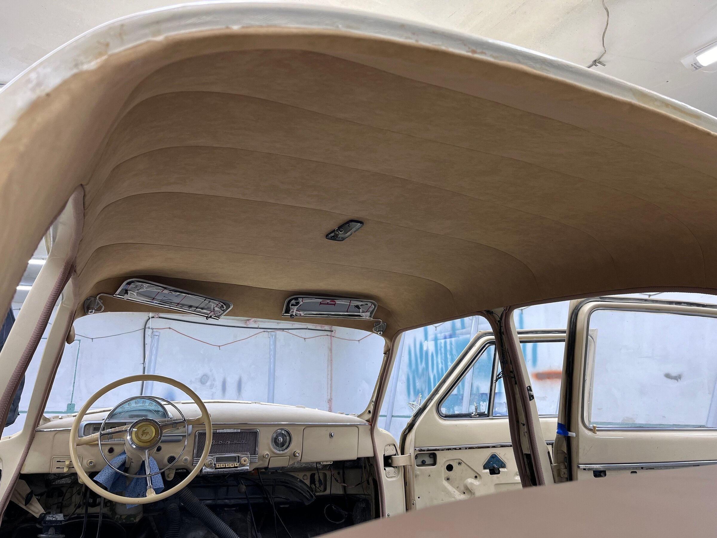

По вельветоновым остаткам новый потолок из не тянущегося так хорошо и не усаживающегося материала сшить довольно затруднительно. Разве что на основе такого можно говорить про "индивидуальность". Но вот, например, потолок на Волге:
Казалось бы, что тут такого? А у него продольных швов сзади нет, то есть скроен он неправильно, не в погон. И скроен просто путём сложения обычных лекал, переснятых с распоротого оригинала из повинола, минус по сантиметру с элемента как поправка на растяжение не в ту сторону. Считать это индивидуальной подгонкой под автомобиль? Не думаю.

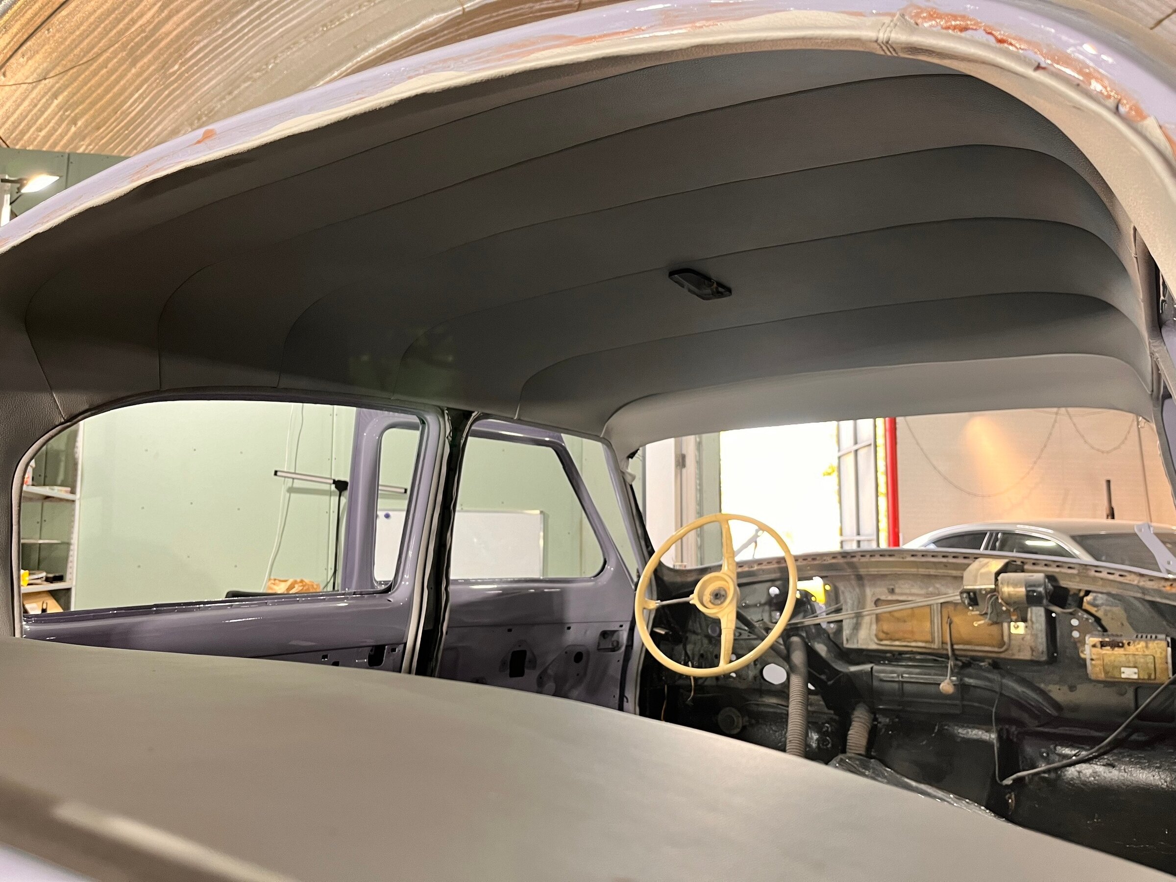

Эти же лекала на другой Волге:
Но тут уже со швами, стандарт.
По итогу, он шутил, набивая цену) Или лекал от поздней третьей серии под рукой не было, по ним на любую строится.

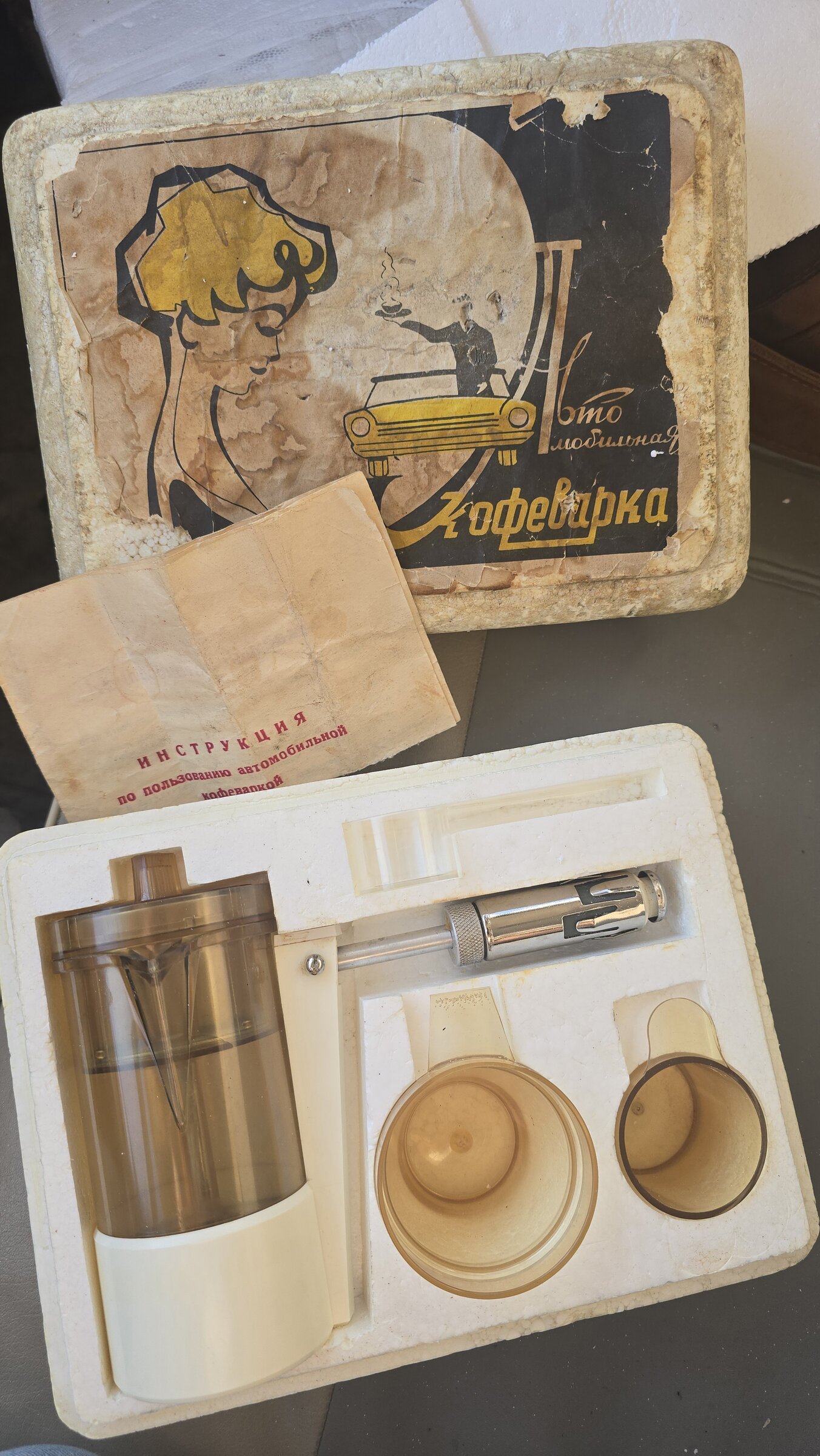

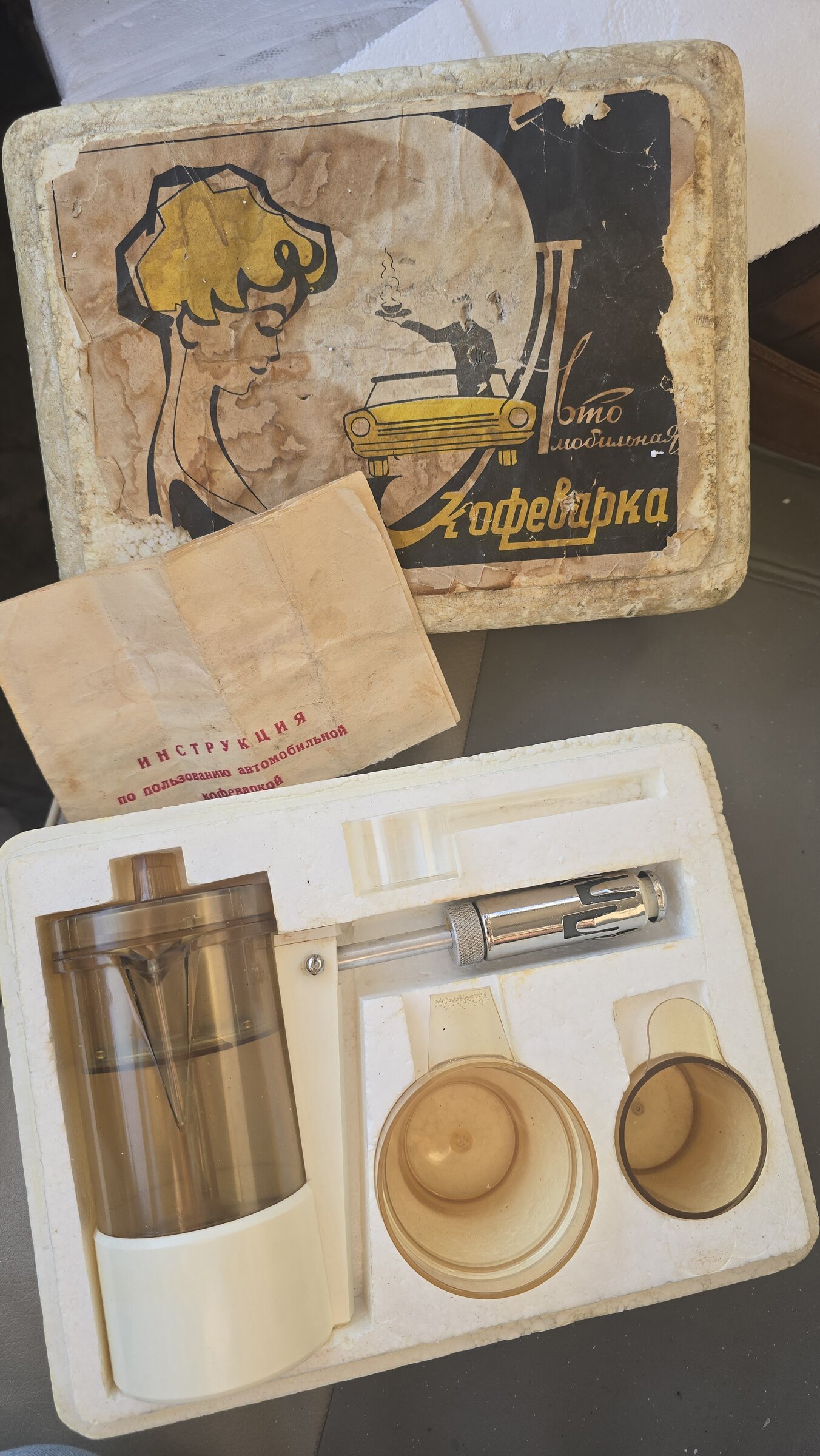

Доброго времени! Несколько лет назад думала о том как бы было здорово приобрести автомобильную кофеварку. Немного позже я узнала что их выпускали ещё в СССР.
Недавно нашла единственную на просторах Авито. 1971 года, непользованная. Долго не думая купила. Сегодня забрала посылку, скоро буду пробовать варить кофе с помощью Победы)
Новотны
22.10.2009
1 846
2 923
Мск
Недавно нашла единственную на просторах Авито. 1971 года, непользованная. Долго не думая купила. Сегодня забрала посылку, скоро буду пробовать варить кофе с помощью Победы)Посмотреть вложение 237797
По идее, полярность бортовой сети для нее непринципиальна…
Вещь малополезная, если честно;)
