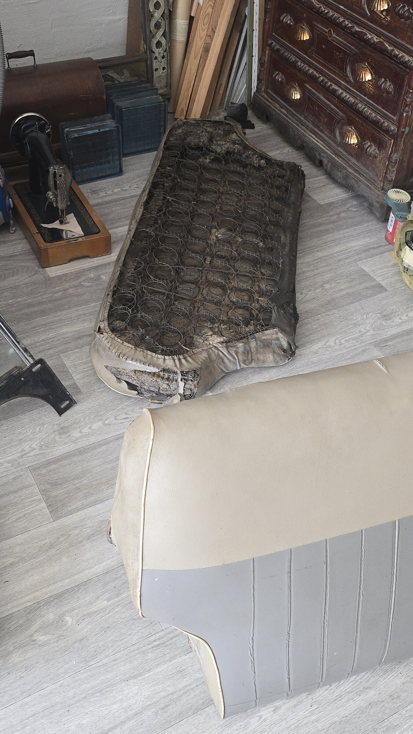

Доброго времени! Долго откладывала пошив салона, сейчас засела с ним вплотную. Сняла мерки, сделала выкройки на передний диван, а вот задний посложней, устала бегать с 3 этажа мастерской на улицу замерять, затащила задний диван в мастерскую:
Так изготовление выкроек пошло куда быстрее.

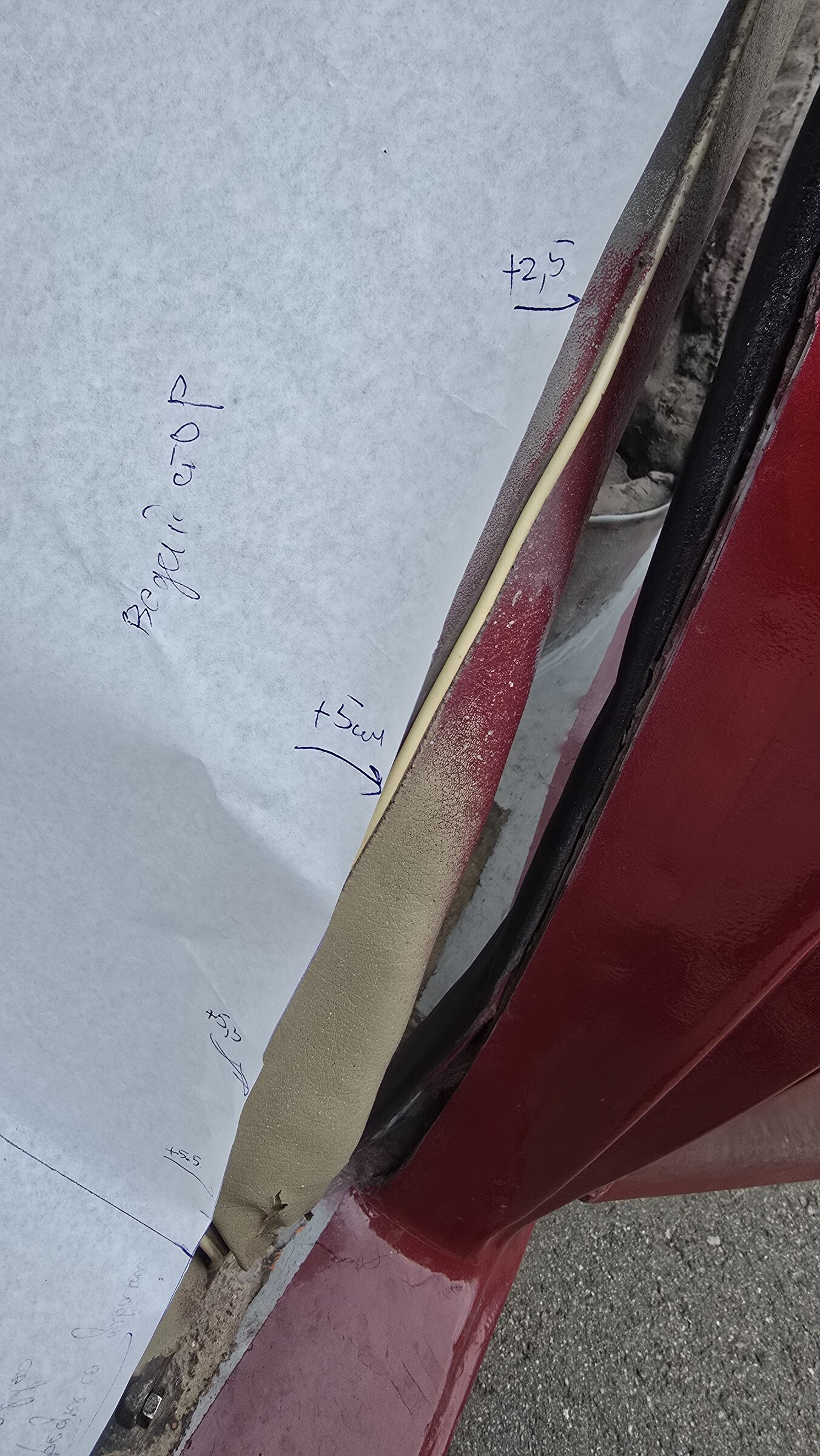

Позже приложила выкройки переднего дивана собственно на него же, поняла что где-то не совпало + диван не симмитричен. Сделала заметки прям на выкройке каждой детали. В итоге для каждой стороны своя личная неповторимая выкройка, чтобы чехол хорошо сел. Плюс мне не нравится как сейчас идёт кант на спинке с водительской стороны. Буду делать строчку не по этому шву, а по изгибу дивана.
Позамеряла, провела работу над ошибками, и выкройки готовы
