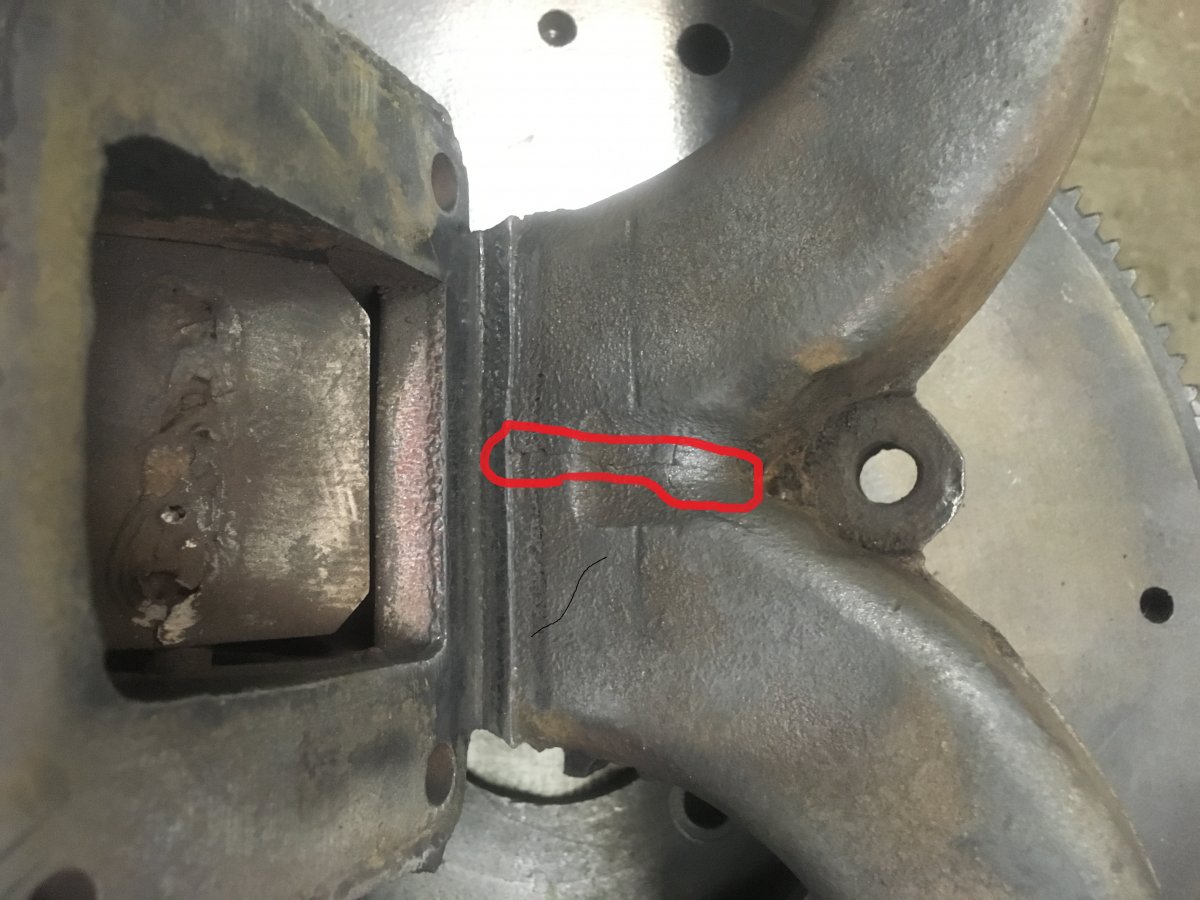

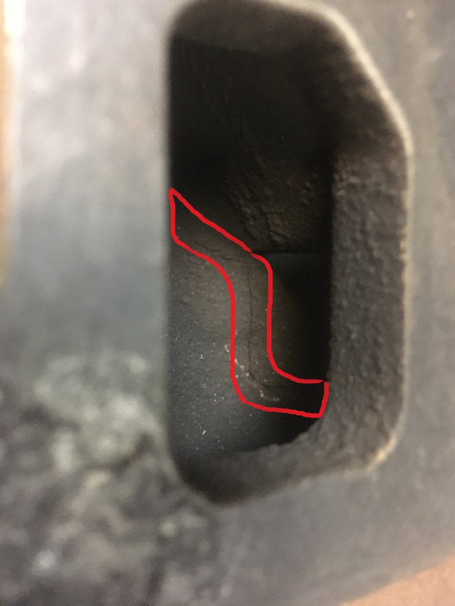

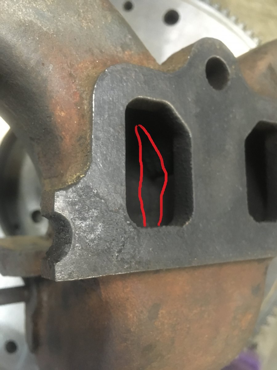

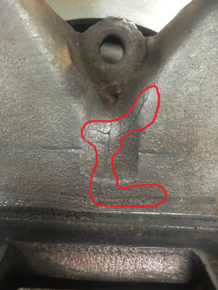

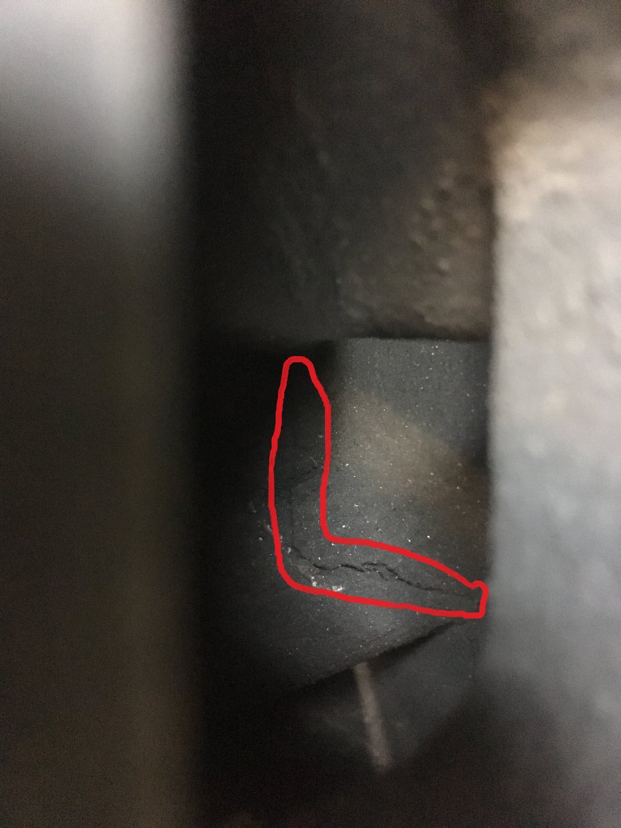

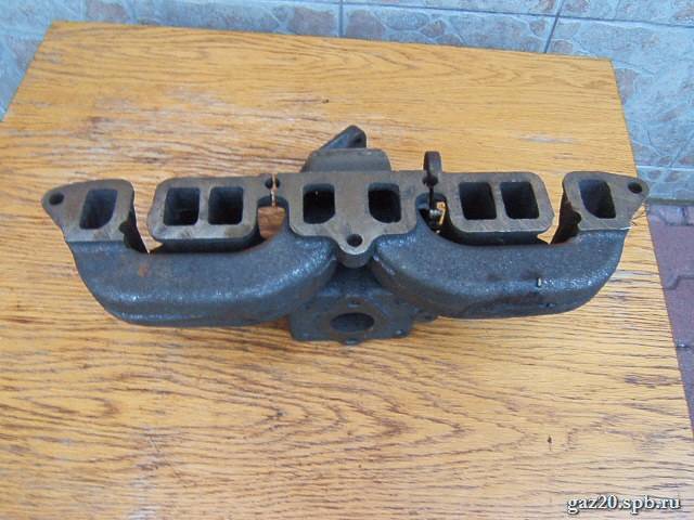

Решил заняться коллекторами ! Почистить , покрасить , заменить шпильки , собрать . И снова проблема ! Выпускной коллектор с трещиной ! Причём снаружи нет никакой закопчённости . Как будто газы не проходили через трещину . Снял коллектор с донора - он такой-же . Как обстоят дела с этой деталью у других владельцев побед ? У всех треснутые или нормальные ? Фото трещины завтра размещу !

Я из трех еле собрал один, были с трещиной и с заслонкой ручной и без крепления под кожух.
Это беда выпускных коллекторов не только на 20 двигателе, у себя на 21 из трех б/у так и не получилось ни один заварить толком. Выгорает стенка на которую 2 и 3 цилиндр прямо смотрит. Один хитрый сварщик заварил таки один коллектор, но когда я его случайно на деревянный пол уронил, он лопнул. В итоге выписал новый с хранения.

И еще из личных обследований коллекторов выпускных:
Тупиковая стенка выпускной камеры самое напряженное место воздействия высокой температуры выпускных газов. Со временем чугун выгорает до появления обзола, с признаками отслоения этого обзола, если ковырнуть отверткой можно отломить чешую, в некоторых случаях отваливается значительный кусок до появления сквозной дыры.
Продиагностировать можешь пинитрантами, если с наружи трущин нет, то еще походит твой коллектор, возможно внутри ты видешь как раз обзол, его лучше не снимать ибо произойдет уменьшение толщины стенки и быстрее прогорит это место, может и дефект литья, внутри он непрезентабельного вида.
Реакции: СЭМ

Именно в тупиковой стенке и проблема ! а что такое пинитранты ? Я даже таких слов не слышал .

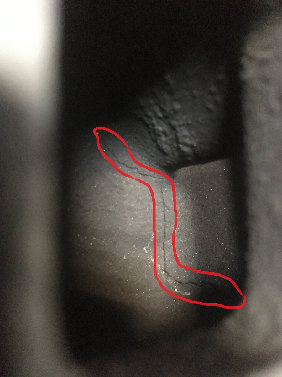

Вот обещанные фото .
4 476
6 918
Трещины визуально видны, там пинитрант не нужен - утиль.

А есть ли ещё какие-нибудь признаки того, что есть трещины на коллекторе, кроме визуальных?
Достаточно долгое время не могу избавиться от одного недуга на своей 21-ой - на горячую при нагреве двигателя чуть выше обычного (например в пробке летом) стабильно уходят холостые обороты. Двигатель начинает очень неустойчиво работать, приходится пользоваться подсосом/ручным газом. При этом на холодную хоть стакан с водой ставь на двигатель, на горячую в пределах нормы тоже достаточно ровно работает.
Грешил на карбюратор, но что только с ним не делал, кардинально ситуация не изменилась (разве что только не пробовал ставить другой ещё). Может быть где-то трещина на коллекторе и начинает подсасывать воздух? Или трещины только на выпуске появляются?
