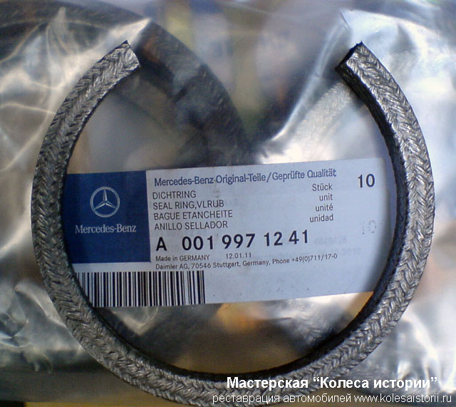

всем доброго дня ! С новым годом ! Где-то была тема про сальниковую набивку которая подходит с какого-то мерседеса ! Порылся но найти не смог ! Скиньте ссылку или партс номер если кто-то помнит название темы.
4 850
9 341
Спасибо Дима !
9 271
10 204
На здоровье мотору! ))) Она немного больше по длине ...
ты знаешь, что ее нужно оправкой обсадить?!...
EvgenB
17.09.2015
1 235
910

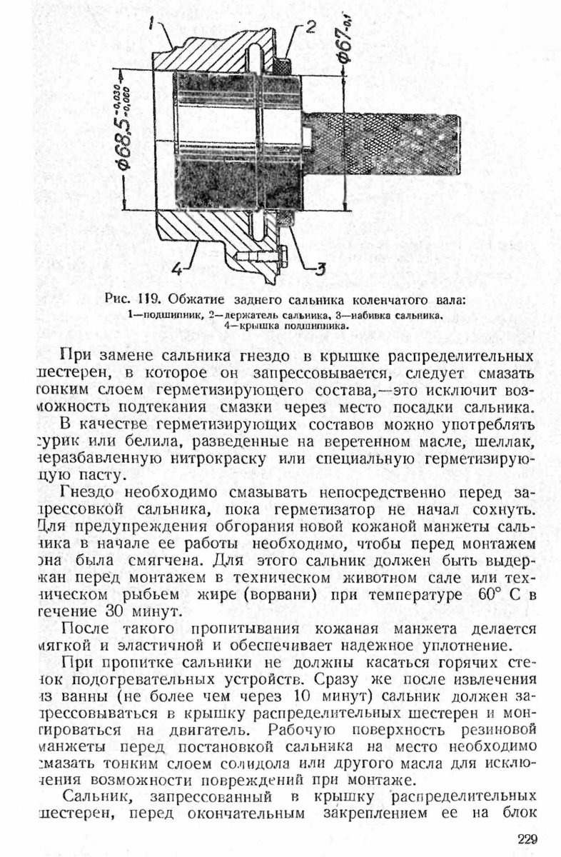

Обсаживать не нужно. Торцы на 1 мм оставляешь и всё. Покупал упаковку, установил... Скоро проверим что и как
5 229
3 833
По хорошему вообще то надо обжимать оправкой, но только где ее взять... В свое время собирали без оправки, оставляя хвостики и обильно мазали герметиком. Набивка через некоторое время все равно побежала.
9 271
10 204
можно делать как угодно...
но я сделал по книжке и течи нет )
Реакции: Andrey1992
5 229
3 833
Дим, ты где оправку брал?
Собирать только по книжке. Наличие оправок серьезно повысит шансы получить нетекущие сальники. Можно делать и без них, и если звезды сойдутся возможно и прокатит, но стоит ли это того чтобьы потом опять снимать двигатель?
9 271
10 204
я не делал оправку, было у меня кольцо нужного диаметра, по нему и осбаживал
на краску естественно не садил, на гермет
смысл в том что набивка должна сесть не в натяг и не в болтанку ...
лишним кончиком она может не ровно сесть ... )
это мое мнение
Реакции: Andrey1992
4 850
9 341
в далекие годы будучи юношей собирал мотор ГАЗ 21 на отцовский УАЗ под руководством старого моториста . Так он показал мне как сальниковую набивку осаживать обстукиванием деревянной ручкой молотка. Думаю осаживать нужно обязательно . Не молотком конечно . Будем делать оправку .
