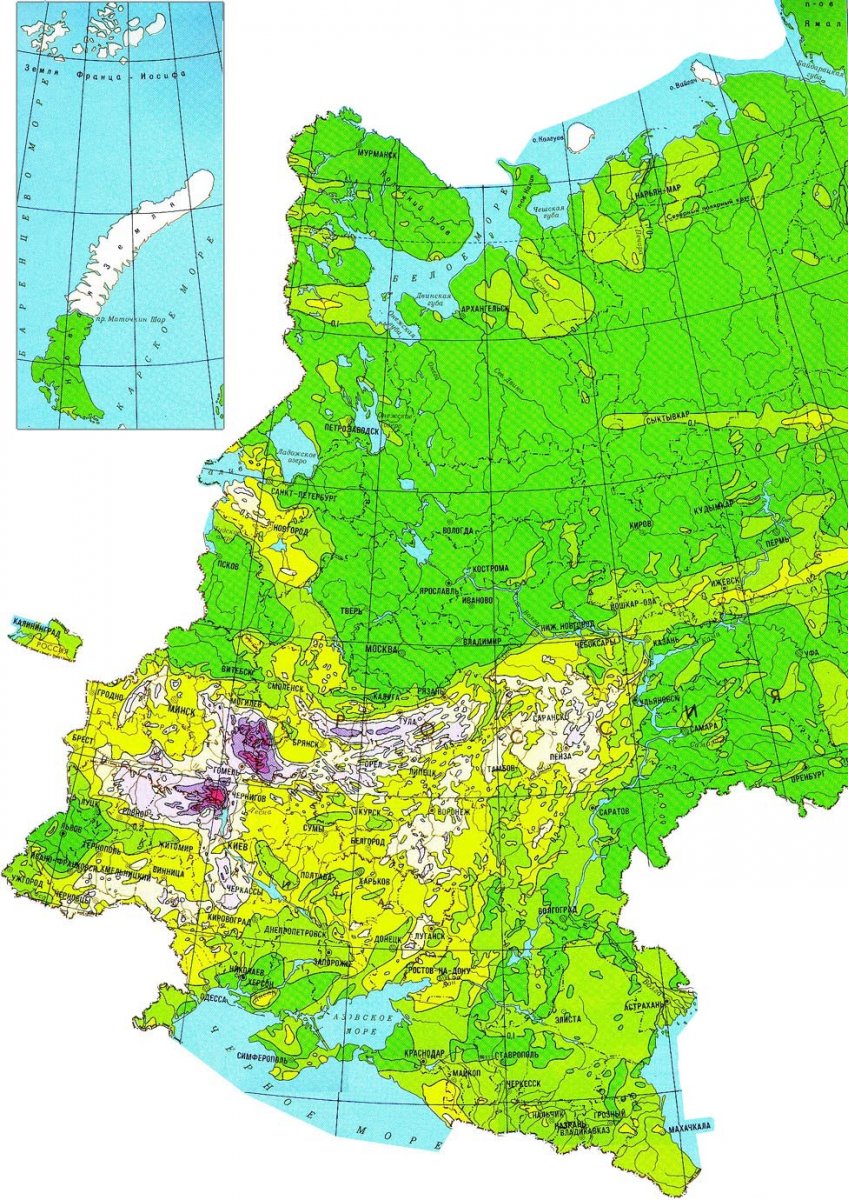

Жизнь у каждого одна,и порой отношение к ней,читай к себе, легкомысленно-отвратительное,к тому же распространяемый идиотами бред про семь жизней,расслабляет.
Мужики не связывайтесь с очень опасными веществами.
Не слушайте "полезные" советы неграмотных людей.
Если на себя наплевать, то вспомните,что рядом Ваши дети,внуки,другие...
Вижу рекламу изуверов о экскурсиях в "зону" у Чернобыльской АЭС,пешочком,на авто...
Вот карта,только по одному изотопу,пробы и исследования спецов дозиметристов из Обнинска...и это будет еще многие сотни лет.
Знаю,что говорю,в семье дипломированный,действующий инженер по специальностьсти "Дозиметрия и дозиметрические приборы" не только по АС.
http://www.feerc.ru/Ru/pr1_01.htm
там есть подробные карты по областям.
Рекомендуемая химия убивает быстрее.

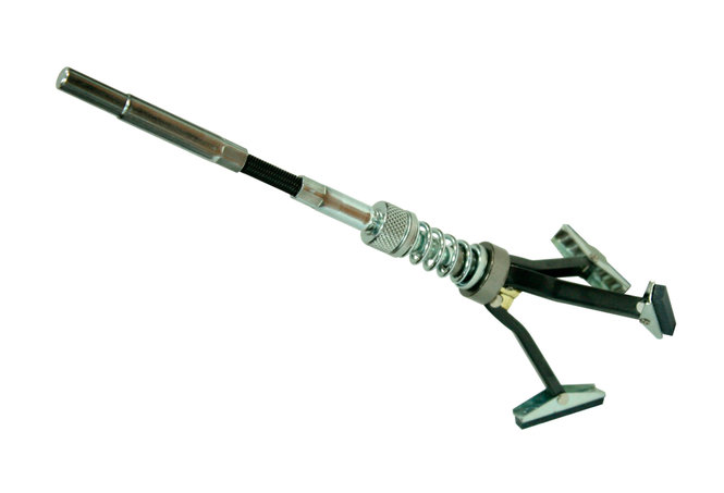

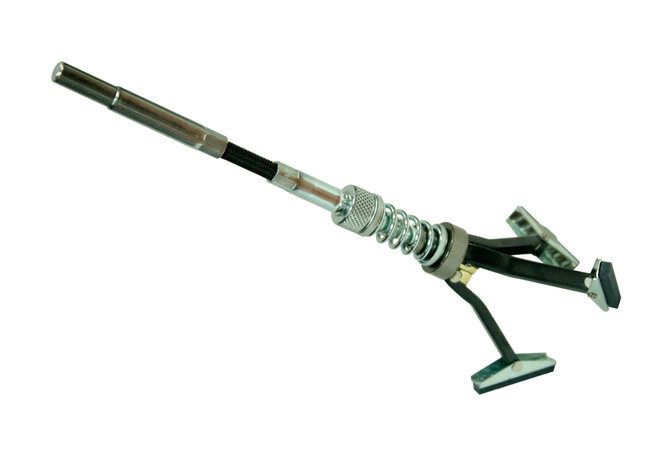

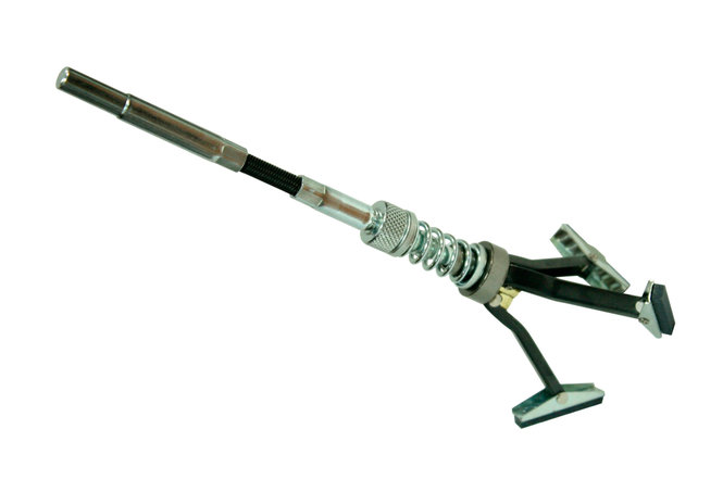

Всем привет ! Наконец - то приехал мой блок двигателя на победу ! Начинаем работать с ним потихоньку . Сразу возникают вопросы и их много . То что поршневые кольца с газ 20 на газ 52 не подходят - я уже знаю . Цилиндры номинал и в довольно -таки неплохом состоянии. Завтра замерю их нутромером . Вопрос - кто либо пользовался такой хонинговкой для дрели или это полная ерунда ????

Сэм доверь это дело хорошему профессионалу,так будет правильно и надежней.

Всем привет ! Наконец - то приехал мой блок двигателя на победу ! Начинаем работать с ним потихоньку . Сразу возникают вопросы и их много . То что поршневые кольца с газ 20 на газ 52 не подходят - я уже знаю . Цилиндры номинал и в довольно -таки неплохом состоянии. Завтра замерю их нутромером . Вопрос - кто либо пользовался такой хонинговкой для дрели или это полная ерунда ???? Посмотреть вложение 113265
Г@вно!
брось и не смотри куда упадет.
petru4o
28.10.2011
418
195
попалась мне недавно такая на глаза. разного размера есть. фирма YATO качество нормальное делает. не думаю что совсем уж кака какая.... у профи канечно лучше будет, но можно и самому подыркаться:) ценник был 17-20 евреиских рублеи.
5 229
3 833
Хонинговка на дрель-теперь я видел все)) Интересно как осуществляется соосность хон-головки и цилиндра? Не думаю что этой "палкой для селфи" можно поймать размер в нужном допуске. Отвезти в нормальную контору и там сделать все станочные работы по мотору, тем более что не так дорого, чтобы на этом экономить.
Реакции: Холоднов и СЭМ
10 113
35 004
Никак!Во время хонингования без расточки,базой относительно которой обрабатывается блок, является выработанная поверхность цилиндра. Поскольку выработка не равномерна, то использование ее в качестве базы, скорее всего послужить причиной наклона оси цилиндра. Поэтому, прежде чем делать хонингование, необходимо выполнить расточку, которая обеспечит правильное вертикальное расположение отверстия цилиндра.

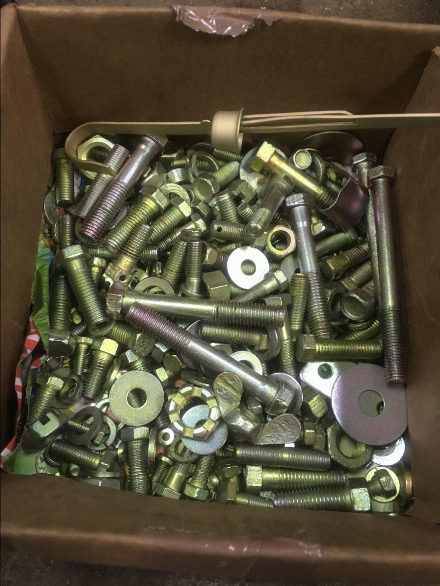

Забрал сегодня детали из цинка ! Работник перепутал коробки и то что нужно сделать белым цинком сделал желтым и наоборот ! Вернул на переделку !
Реакции: TUNER и petru4o
16 462
11 413
желтый красивее и солидно смотрится.
4 850
9 341
Согласен ! Но на победе крепёж Белый был . Значит будет белый.

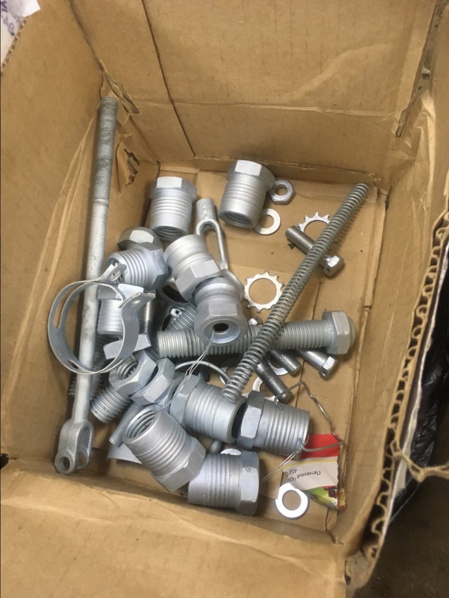

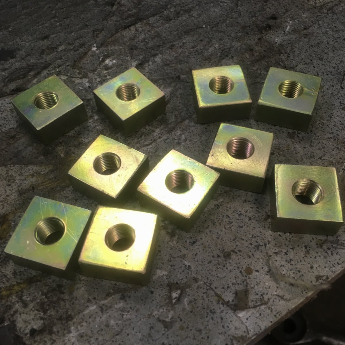

Забрал изготовленные гайки для крепления осей нижних рычагов к балке поздней . Первый комплект запорол изготовитель криво нарезав резьбу . Второй комплект нормальный !
5 229
3 833
Сталь нормальная? Узел весьма ответственный.
4 850
9 341
Марку стали не знаю но сказали не обычный сыромят !
Реакции: Andrey1992

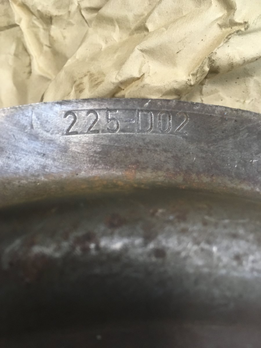

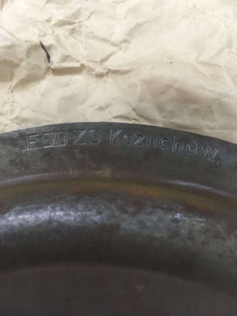

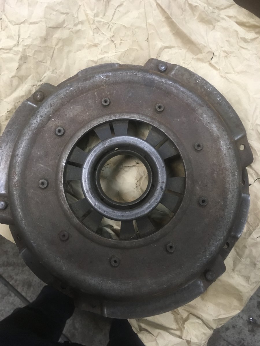

Сегодня нашел вот- такую корзину сцепления . Новая . По размерам диска и крепления как наша . Почистил маркировку и понял что польская . Кто-нибудь ставил такую ? как она в работе ? Или все-таки родную лучше поискать хорошую ?
