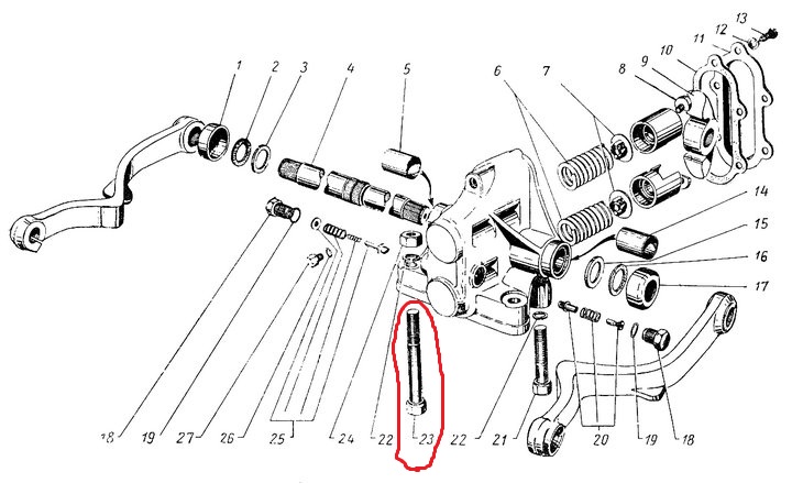

Вопрос первый по креплению переднего амортизатора к балке . Болт N 23 в каталоге указан 290923 М 12Х1,25Х90 . Длину 90 никуда не пристроить . Он длинный . В каталоге опечатка по длине или там еще что-то должно быть типа втулки ? Но зачем она там ?

почему нет, вполне...

есть небольшое отличие балок ранних и поздних...
балка какая?

1957г. Балка поздняя без уха под тягу.

в ней отверстия под болты на уровне опоры пружины ... а в старой на изгибе ... вот и размер болтов...
сегодня свою сфоткаю - пока половина только собрана
4 819
9 240
Наверное это и ввело меня в заблуждение. Разбирал 2 подвески . Одна старого образца ,вторая нового . Взял болты от старой балки ( они были более сохранённые ) и пытался пристроить к новой балки . А они длинные . Ну никак не подходили . Посмотрел каталог . Там всё верно - болты длинные ! Теперь всё понятно ! Спасибо Дима !

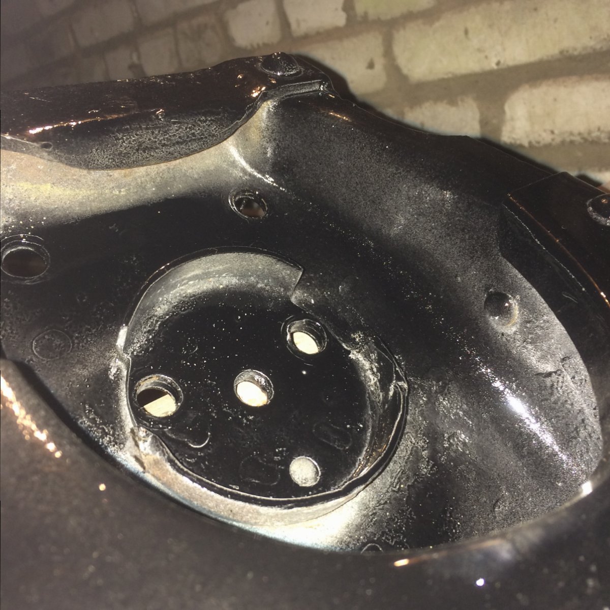

У меня балка вот такая !
