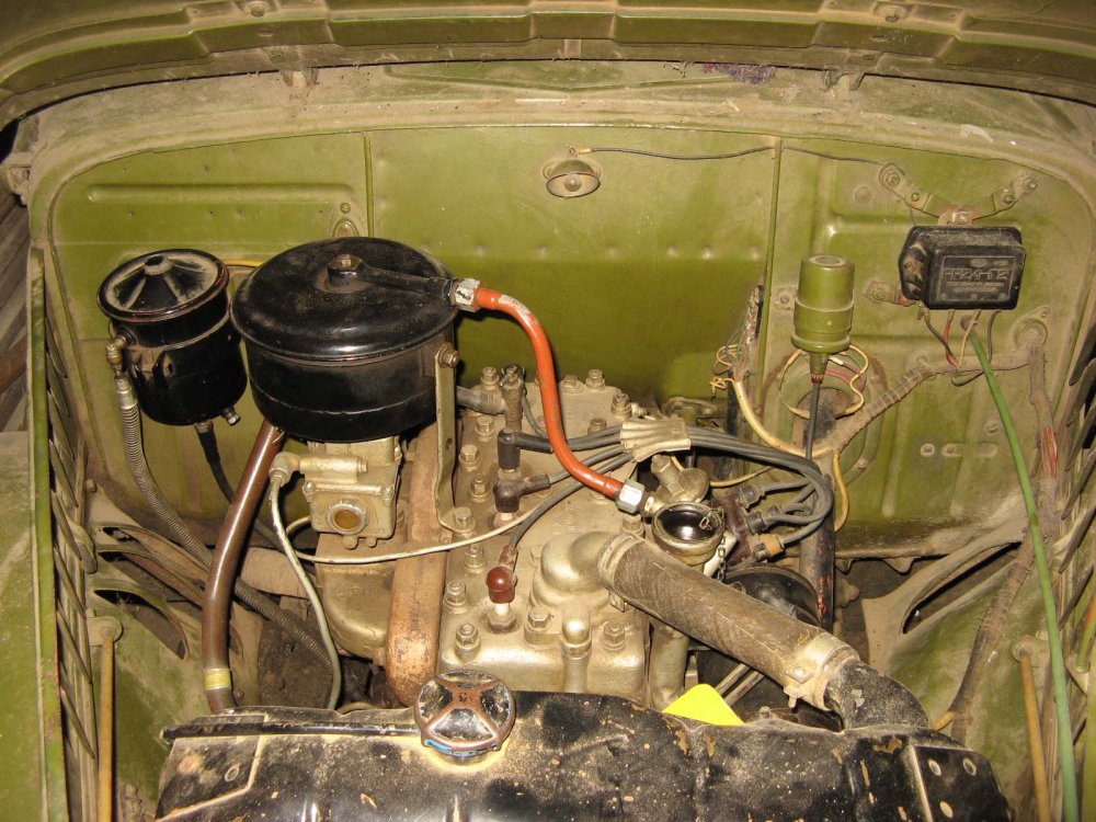

873

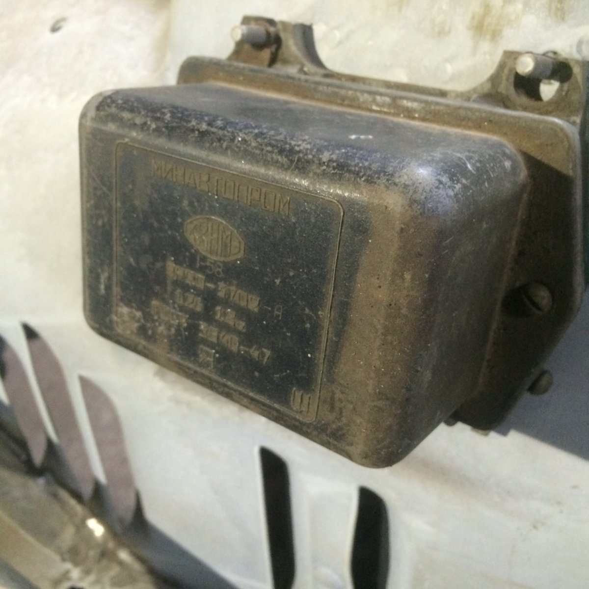

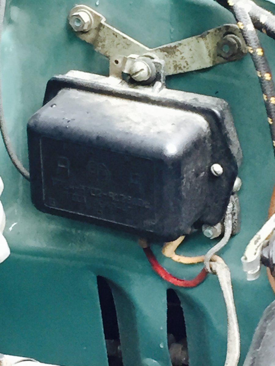

Как-то давно на форуме обсуждали вопрос расстояния между шпильками для установки реле-регулятора. К единому мнению не пришли, но склонились к тому, что после 55г, возможно в 56-57 гг, когда с РР-12 перешли на РР-24, расстояние между шпильками уменьшилось. Отсюда и лишние удлинители на кронштейне. Лично я на 57г встречал оба варианта.
Сэм, посмотри визуально расстояние между шпильками относительно РР-24 и станет понятно, нужны ли в твоём случае дополнительные удлинители для кронштейна

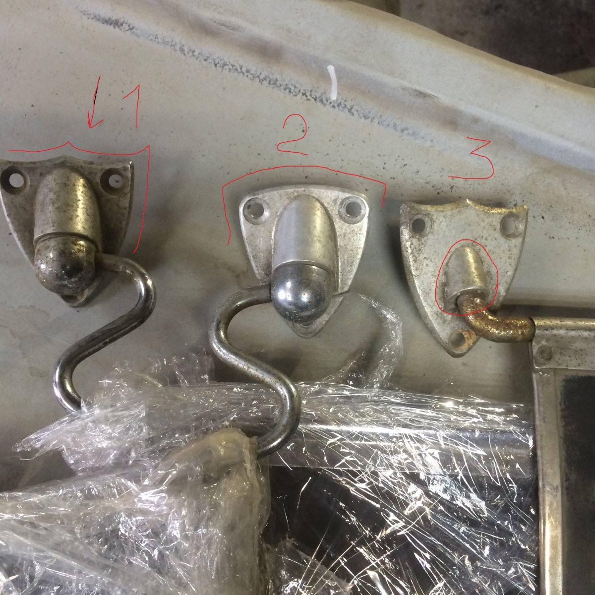

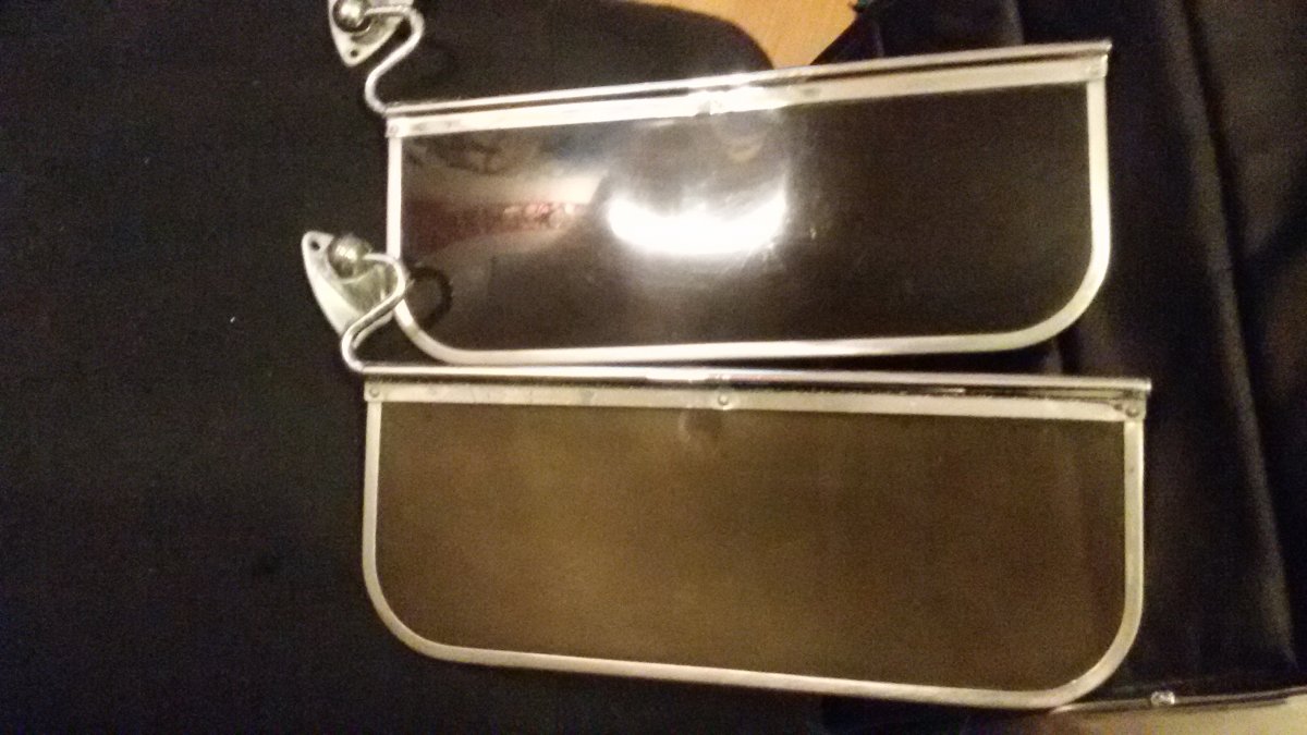

Добрый день уважаемые коллеги ! По козырькам вопрос : Имеются 3 вида козырьков .
1, Как на машине уважаемого Победовода , и на последующих ГАЗ 21,
2, Такие стояли у меня. Если не родные - то от чего они ????
3, Победа 2 серия ,

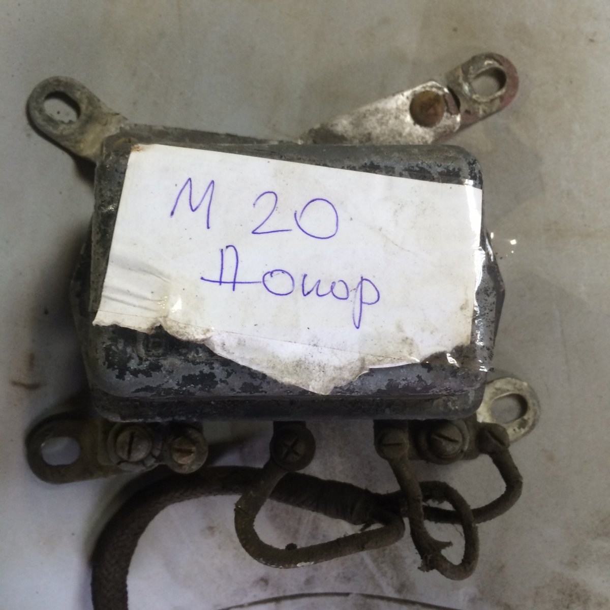

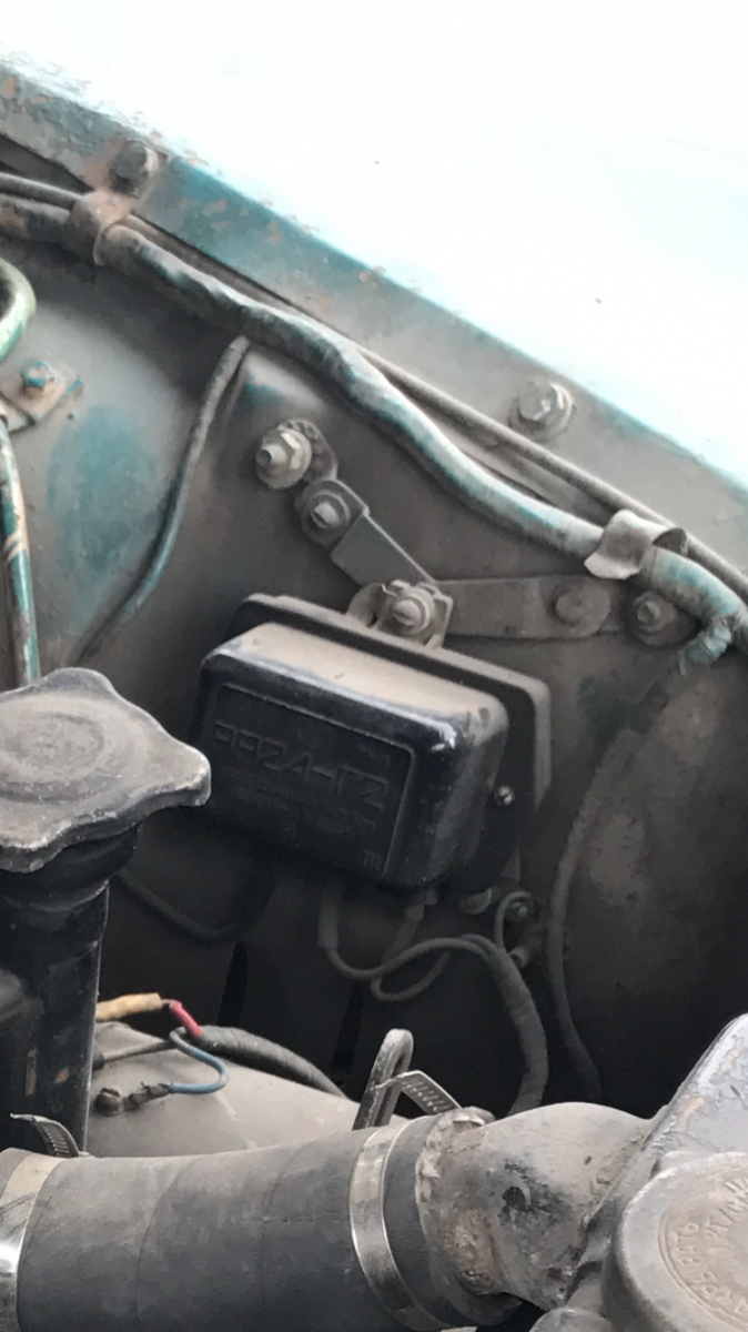

Вопрос по реле регуляторам . На 3 серии действительно шпильки крепления находятся более близко друг к другу чем на 2 серии . Такое реле стояло на доноре какой серии не помню. Верхние кронштейны по-моему самодельные алюминиевые.

Такое реле подходит идеально но его по словам одноклубников не должно быть на победе .

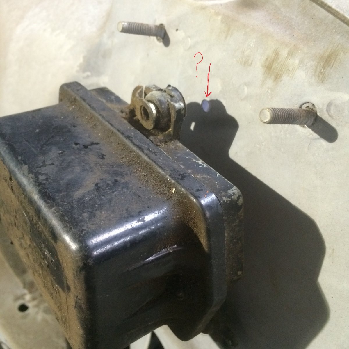

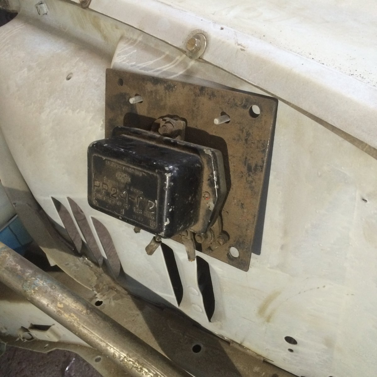

это реле стояло у меня и сверху присутствует на родном брызговике отверстие для верхнего крепления . Возможно оно тоже колхозное ?
4 822
9 248
А это вообще хрень полная ! Хотя по дыркам подходит !

Отверстия в брызговике для крепления реле быть не должно

По козырькам:
1 - Победа 3 серии, ранние ГАЗ-21
2 - обычные ГАЗ-21
3 - Победа 2 серии

Реле крепится как на фото у Димастого.Снизу на 2 шпильки брызговика,сверху через переходной кронштейн.

Официально этот кронштейн называется "рессора реле-регулятора". Если у кого есть лишняя, я готов купить.

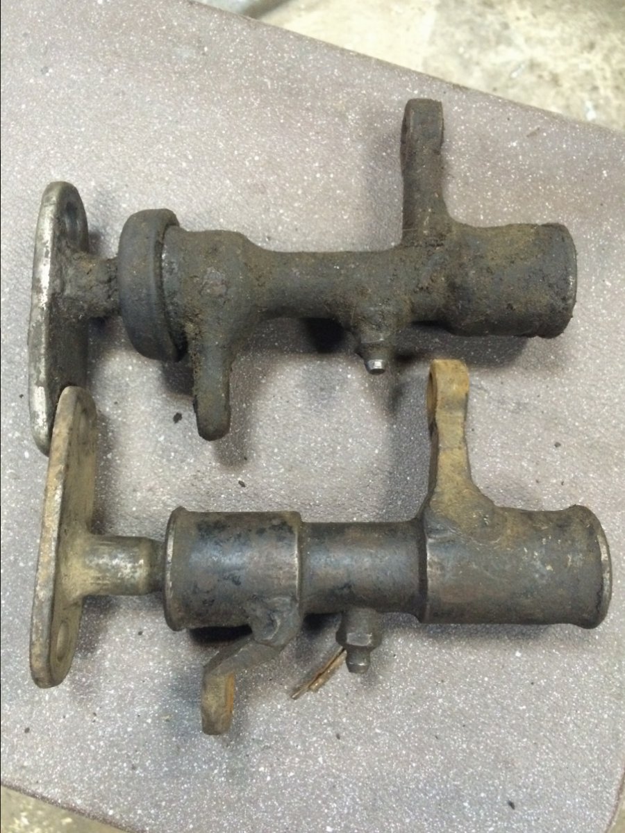

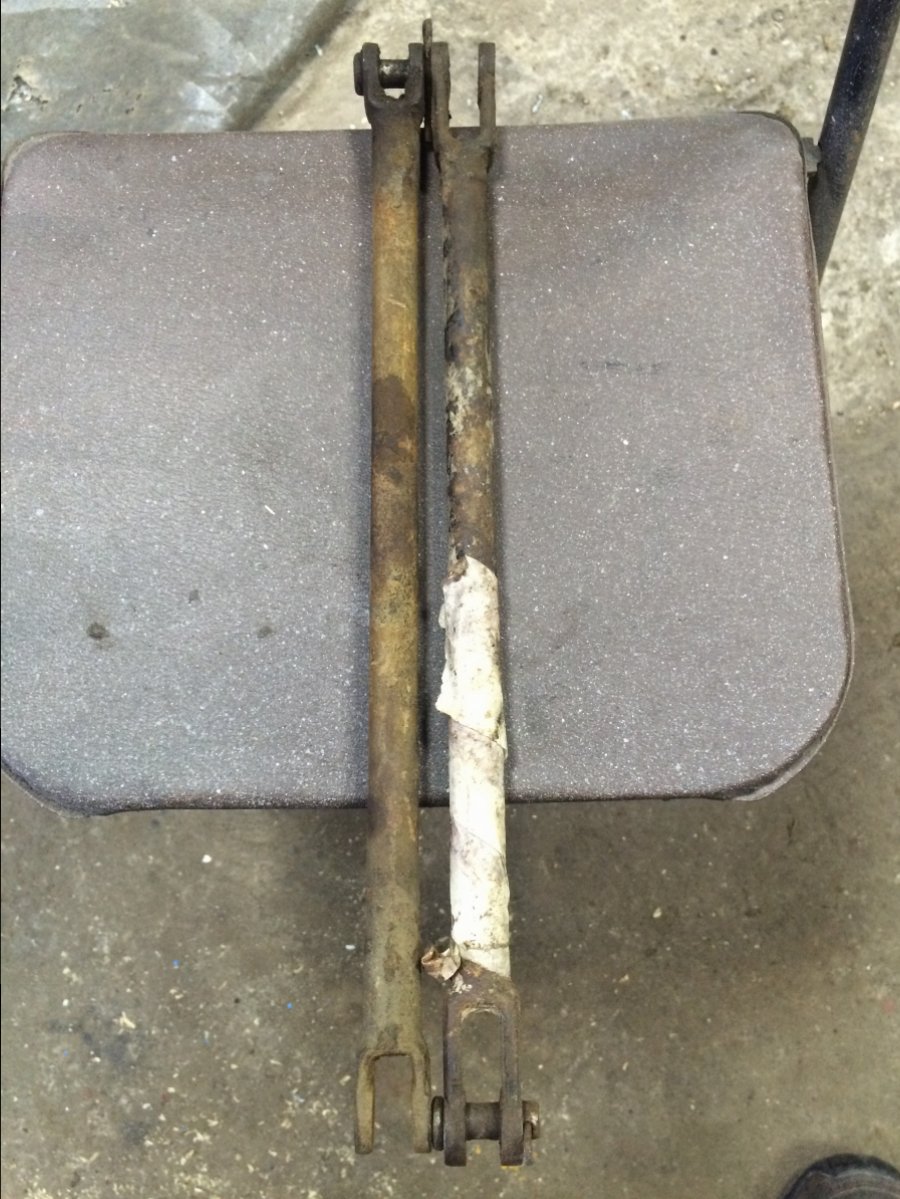

4 822
9 248
По козырькам и регулятору - ясно . Теперь вопрос : тяги разные ! Почему ? И сами валики тоже разные . Это по сериям и годам ? Или просто так разные производители ?
