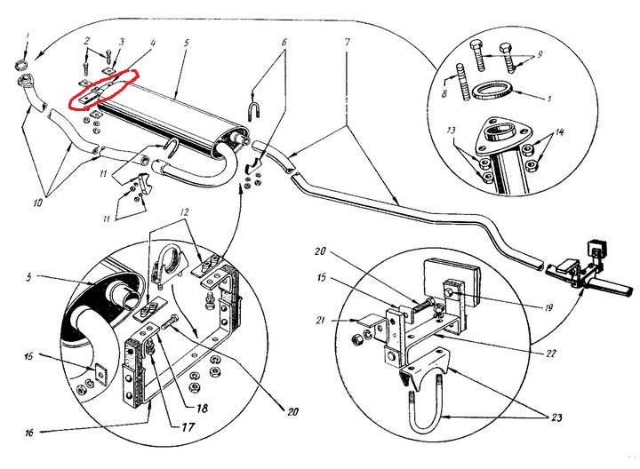

Добрый день коллеги ! Подскажите по креплению глушителя ! Обведенное красным на рисунке в каталоге обозначено как РЕМЕНЬ КРЕПЛЕНИЯ ГЛУШИТЕЛЯ . По факту у меня на машине - это самодельная металлическая пластина . Как должно быть ? Из какого материала этот ремень в оригинале ? А может у кого и размеры есть ?

На моей стояли куски резанной транспортерной ленты.

В оригинале должна быть толстая брезентовая полоса

А нет ли размера этого брезента ?

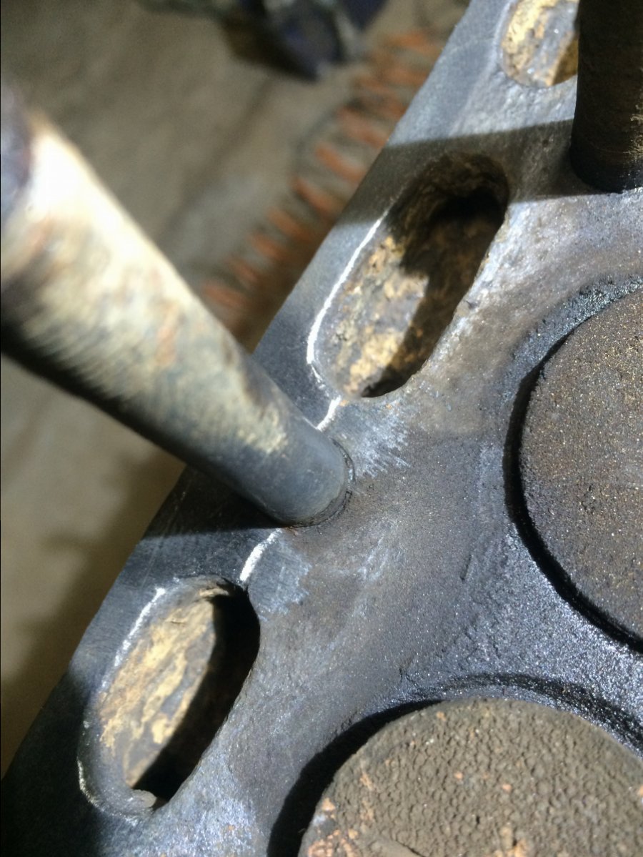

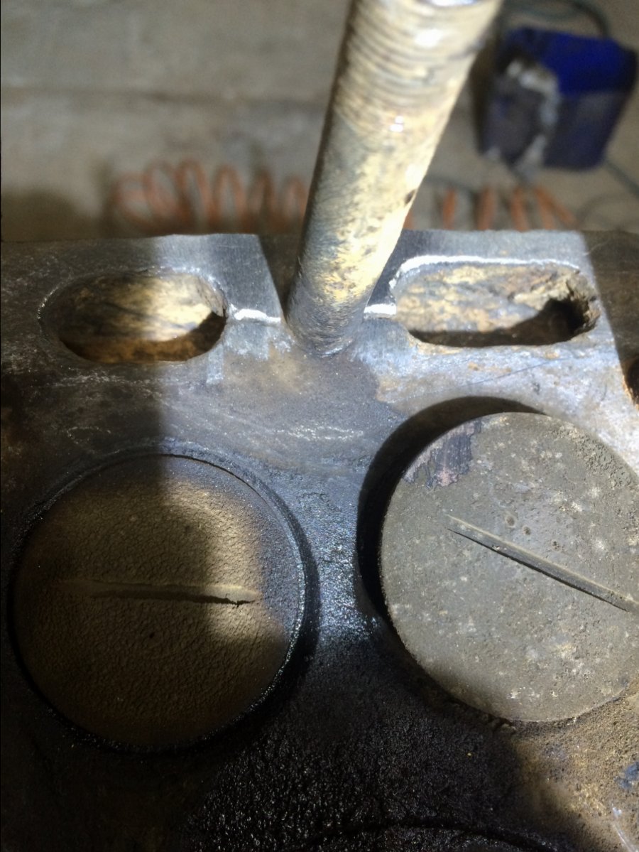

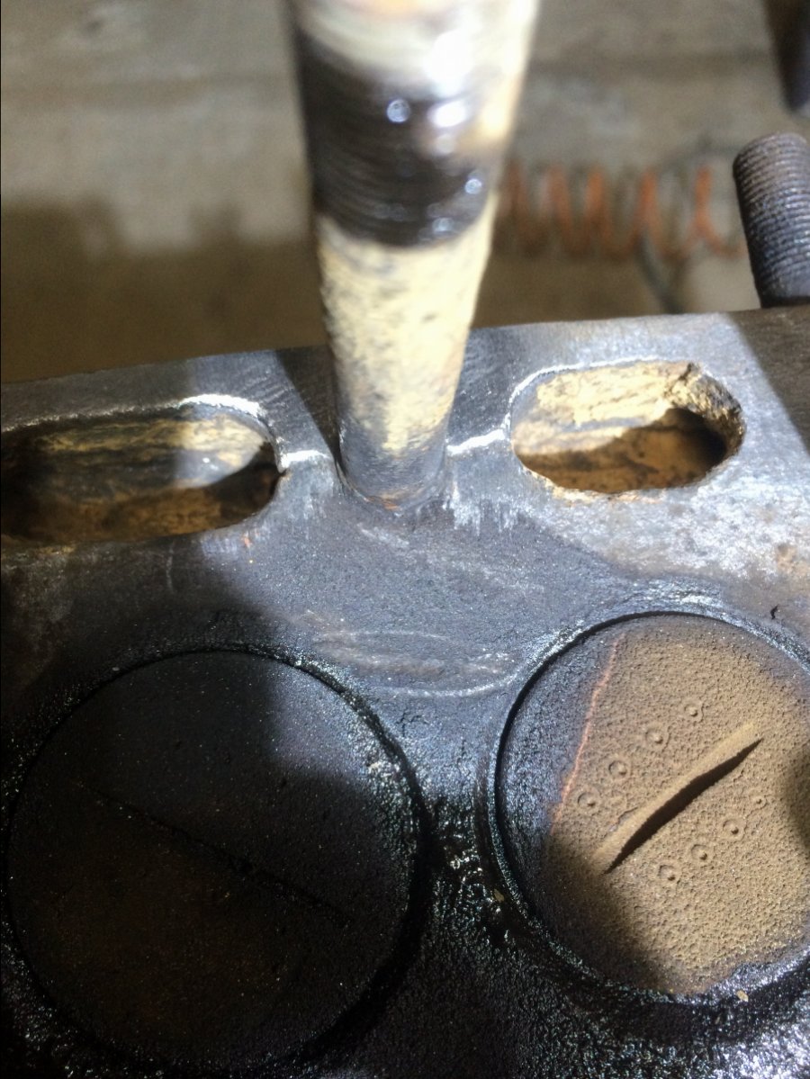

Разобрал сегодня мотор ! Проблем прибавилось . Обнаружил такие трещины вокруг 3х шпилек. Что делать ? 1. Менять блок . 2. Оставить как есть . 3. Выкрутить шпильки и заварить трещины .
Что думаете знатоки ?
Нет,не брезент.В оригинале должна быть армированная резина,без никаких сомнений.
Если мотор родной,т.е. номер двигателя совпадает с номером на табличке под капотом,я бы заварил. Это дело сложное, но отнюдь не невозможное.
Если номер двигателя не совпадает с номером на табличке,менять блок.Наш блок не дефицитный товар.

Разобрал сегодня мотор ! Проблем прибавилось . Обнаружил такие трещины вокруг 3х шпилек. Что делать ? 3. Выкрутить шпильки и заварить трещины . [ Что думаете знатоки ?
выкрути,расшей трещины до мм 4-5 по ширине,столько же по глубине,форма канавки в виде V, под 45 градусов(примерно)
Закрути МЕДНЫЙ болт, провари углекислоткой,обычной проволокой омедненной, ампераж поболее и подачу немного больше чем при обычной сварке стали, вари сплошным не точками...отверстие вернеш в исходное с помощью шабера,плоскость болгаркой -грубо,потом ею же ,шлифовальным выровняй и все. http://tex-r.ru/shlif_disk.php
Поправь резьбу метчиком,
шпильку на герметик для резьбы и в путь.
потренируйся варить на блоке своем же ,например со стороны кожуха сцепления.
