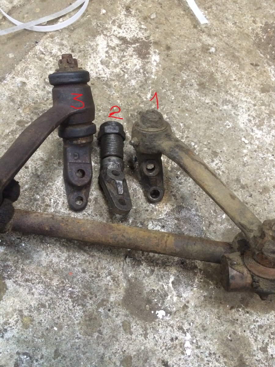

Вопрос по маятниковым рычагам !
Нашел 3 шт маятника - все 3 разные . Какой из них правильный ?
1. Стоял на доноре с победовской подвеской .Сверху крепится корончатой гайкой со шплинтом . Сам донор 1951 но подвеска собрана из других т.к. балка поздняя без ушка под тягу , чашки пружин стояли газ 21 .
2. Разобранный корпус без рычага валялся в запчастях. Он самодельно изготовленный ( Это видно невооруженным глазом ) Но верхняя втулка правильная как указано в каталоге Победа . рычага нет.
3. Вообще странный . Он новый . Но рычаг выгнут в другую сторону и сам корпус тоже. И сверху снова корончатая гайка которой нет в каталоге победы .
Что же правильно и должно стоять на победе 1957 года ? Подскажите !
И еще в варианте № 1 масленка самодельная или заводом предусмотрена ?
9 228
9 924
средний наш
4 796
9 146
А крайнии чьи ?
4 796
9 146

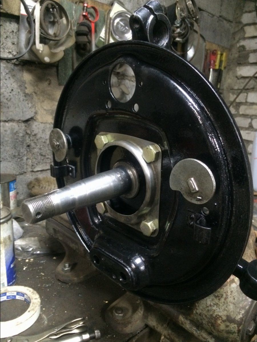

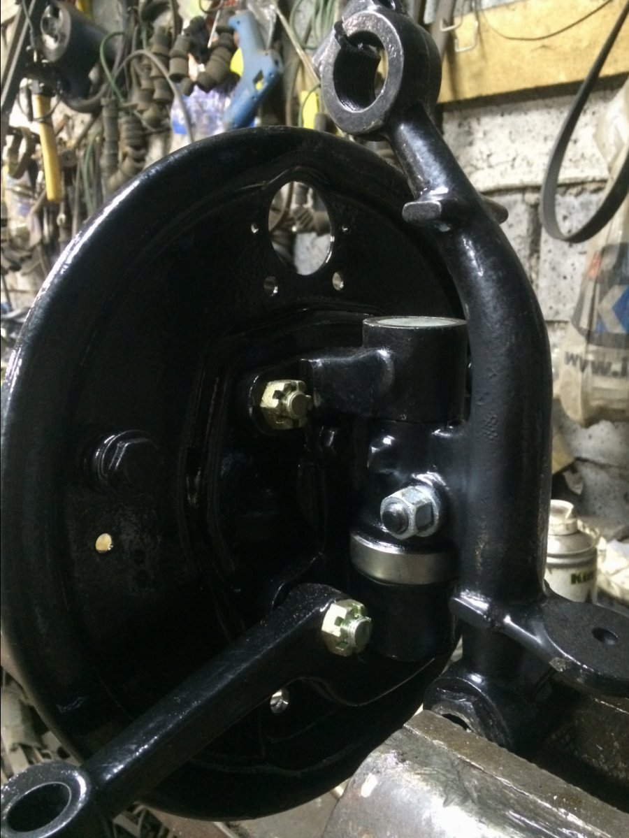

Пока горевал о блоке с маятником - собрал поворотные кулаки . Ну хоть что-то !
