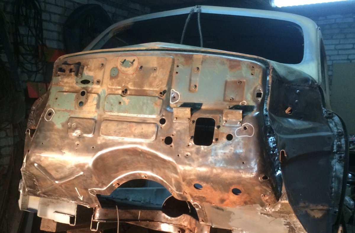

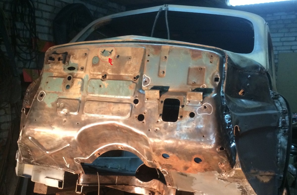

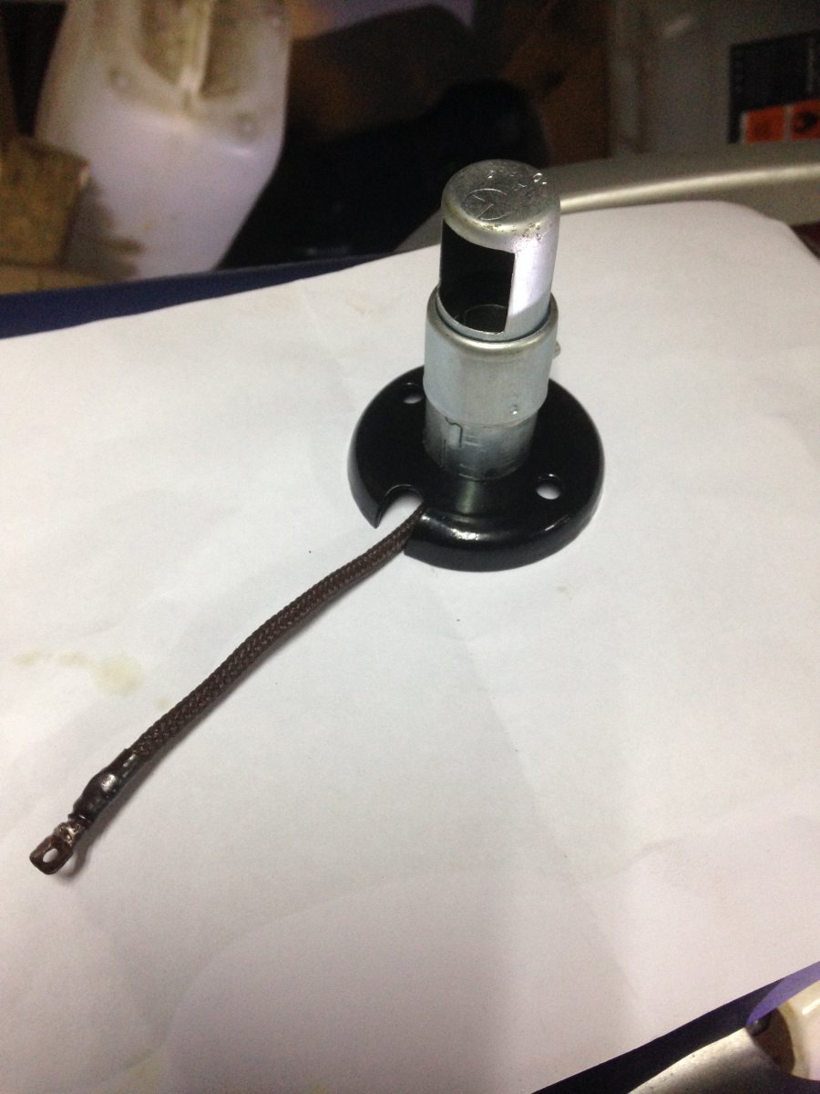

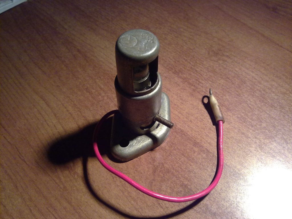

Всем привет ! Встал вопрос по подкапотной лампе ! 1957 год какая лампа должна быть установлена ? как на первом фото или на втором ?

Что интересно на машине присутствует след и овальный и круглый

У меня на трёшке круглая, а на двушке овальная.

Овальный след от лампы, а круглый от розетки.

Год выбит на колпачке лампы . А колпачки взаимозаменяемые и у меня лампы сборные . У одной 1954 , у второй 1968 а у третей год вообще не видно . Собирал их со всякого металлолома . Вот и хочу истину узнать .
Круглый след от розетки . он меньше в диаметре . Если внимательно посмотреть то сверху овального отверстия виден круглый оттиск . Стояли и овальнас и круглая лампа . Но какая стояла раньше т.е. с завода .?
