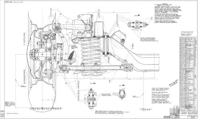

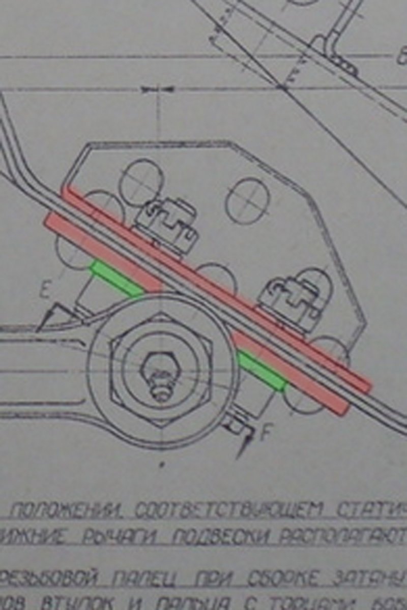

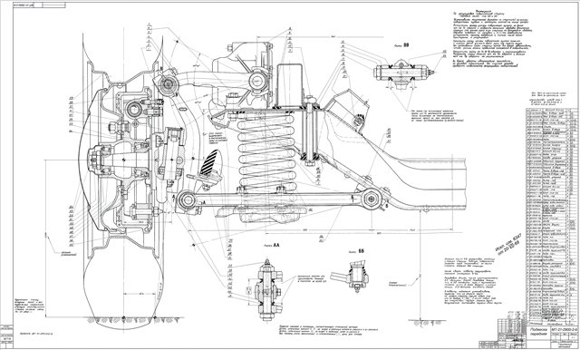

всех рассудит только чертеж именно 57 года, это будет самый достоверный источник
Я думаю с овальным основанием все таки от ГАЗ 69 до 65г.в
Но ранние 69 (53г.)с круглым шли, а УАЗ(56г.) могли уже с овальным пойти.
Газик после 65г.в уже от ГАЗ 21 ставили.

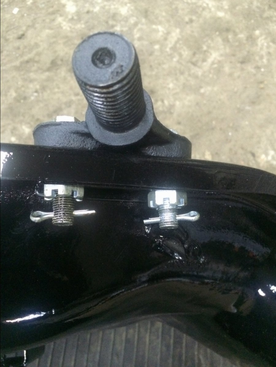

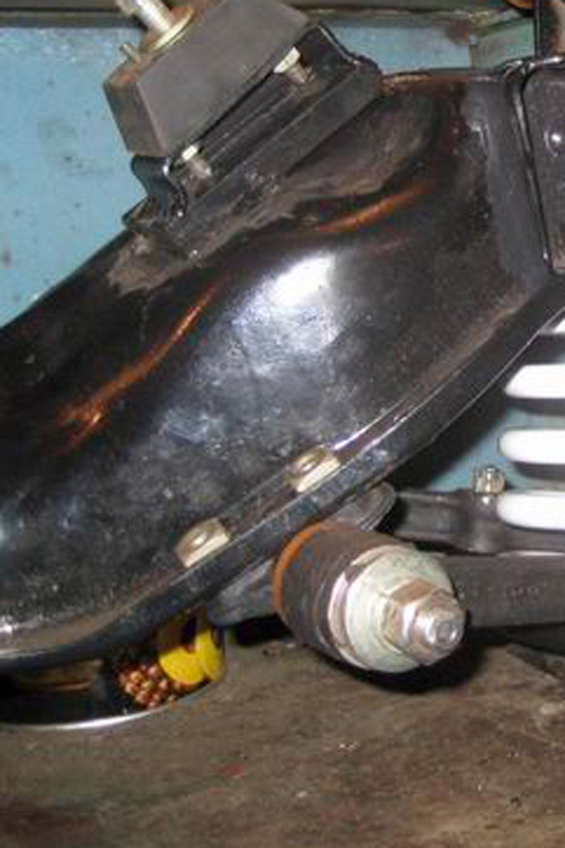

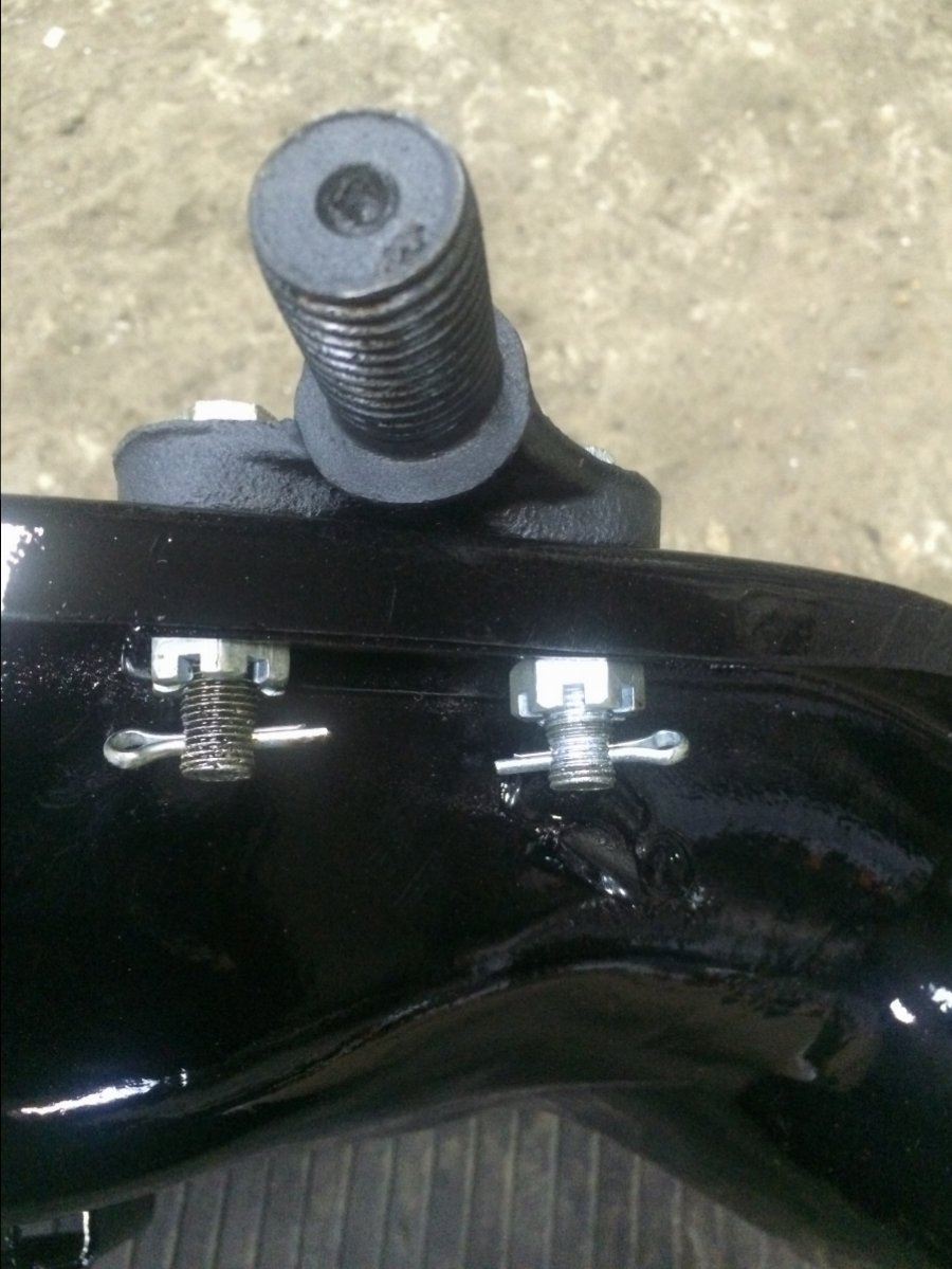

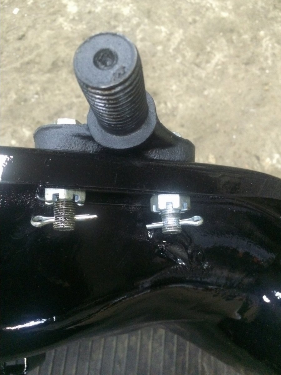

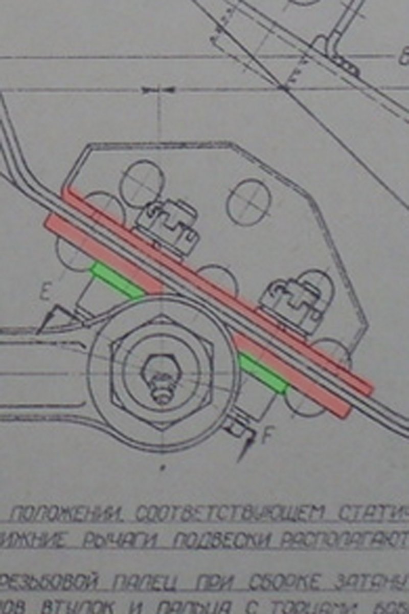

Решил подсобрать балку ! Снова хрень какая - то . Болты крепления оси нижних рычагов к балке М 10х1х 42. Но если взять болты длинною 42 мм получается вот так ! Или я тупой не догоняю ?

Решил подсобрать балку ! Снова хрень какая - то . Болты крепления оси нижних рычагов к балке М 10х1х 42. Но если взять болты длинною 42 мм получается вот так ! Или я тупой не догоняю ? Посмотреть вложение 111295
Может коронки должны быть больше, у тебя обычные, а бывают удлиненные в два, три раза выше.
9 271
10 204
вроде как верно всё
я себе делал особые болты ... ( не могу сказать почему так

СЭМ у тебя балка немного другая чем на фото, может длина болтов в слоеном пироге кроется, каталог у тебя по 2 или 3-й серии?

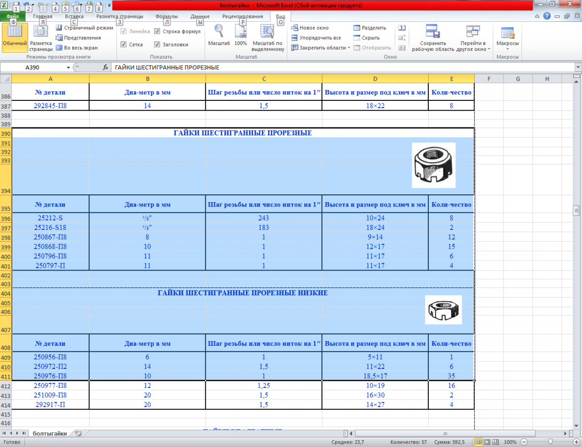

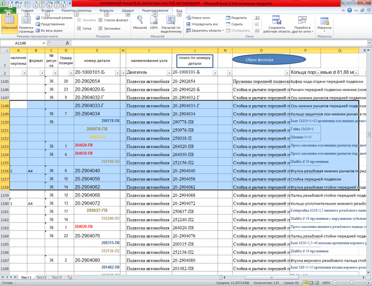

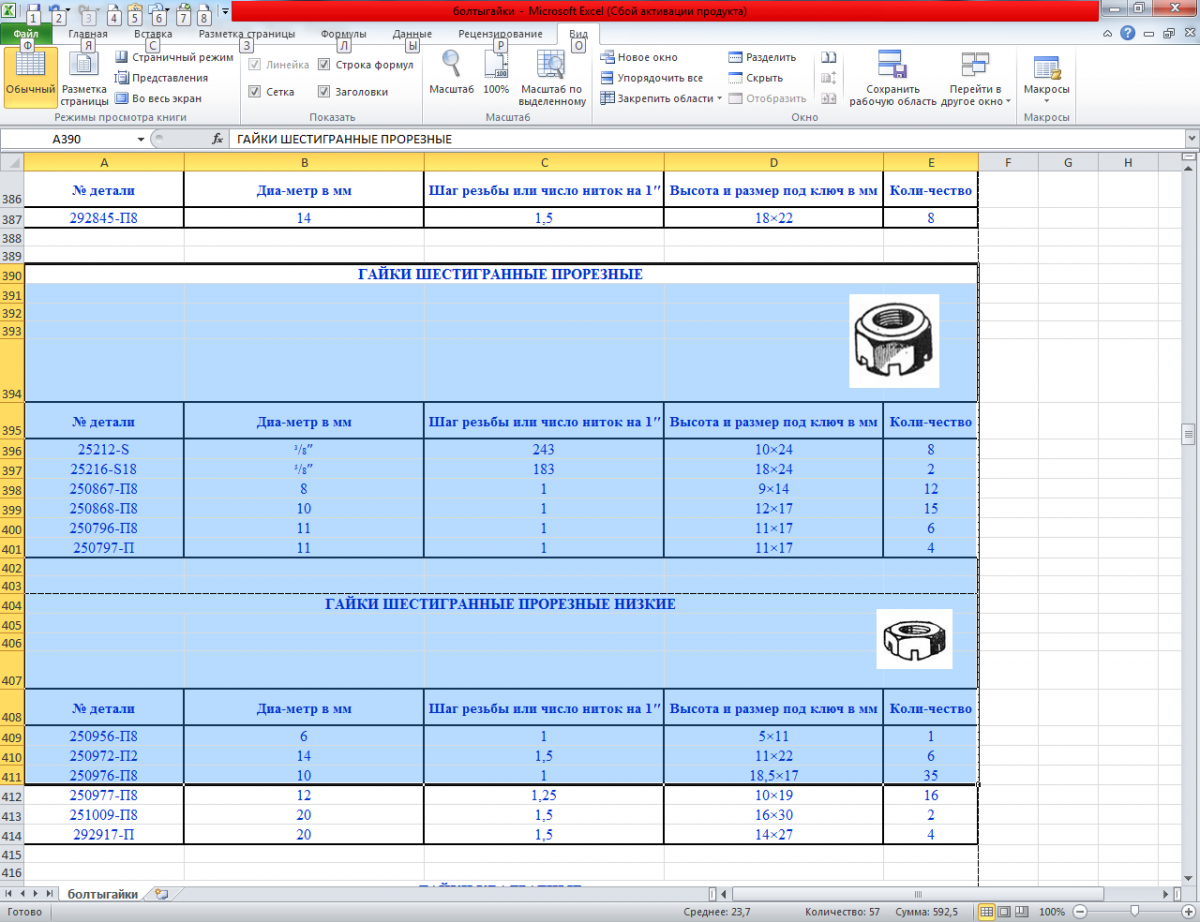

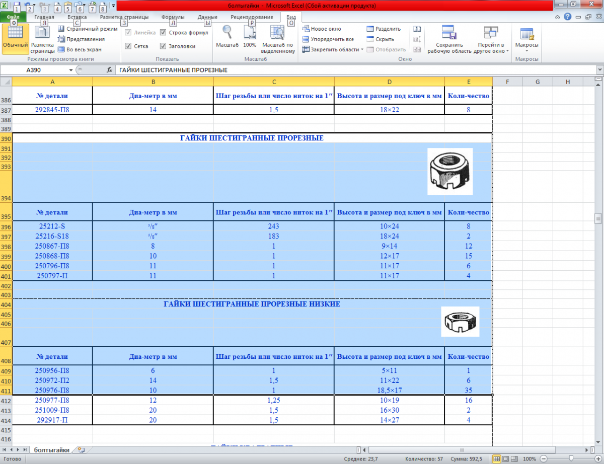

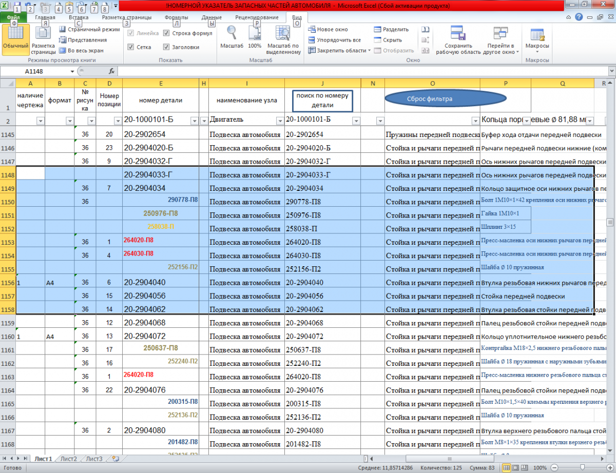

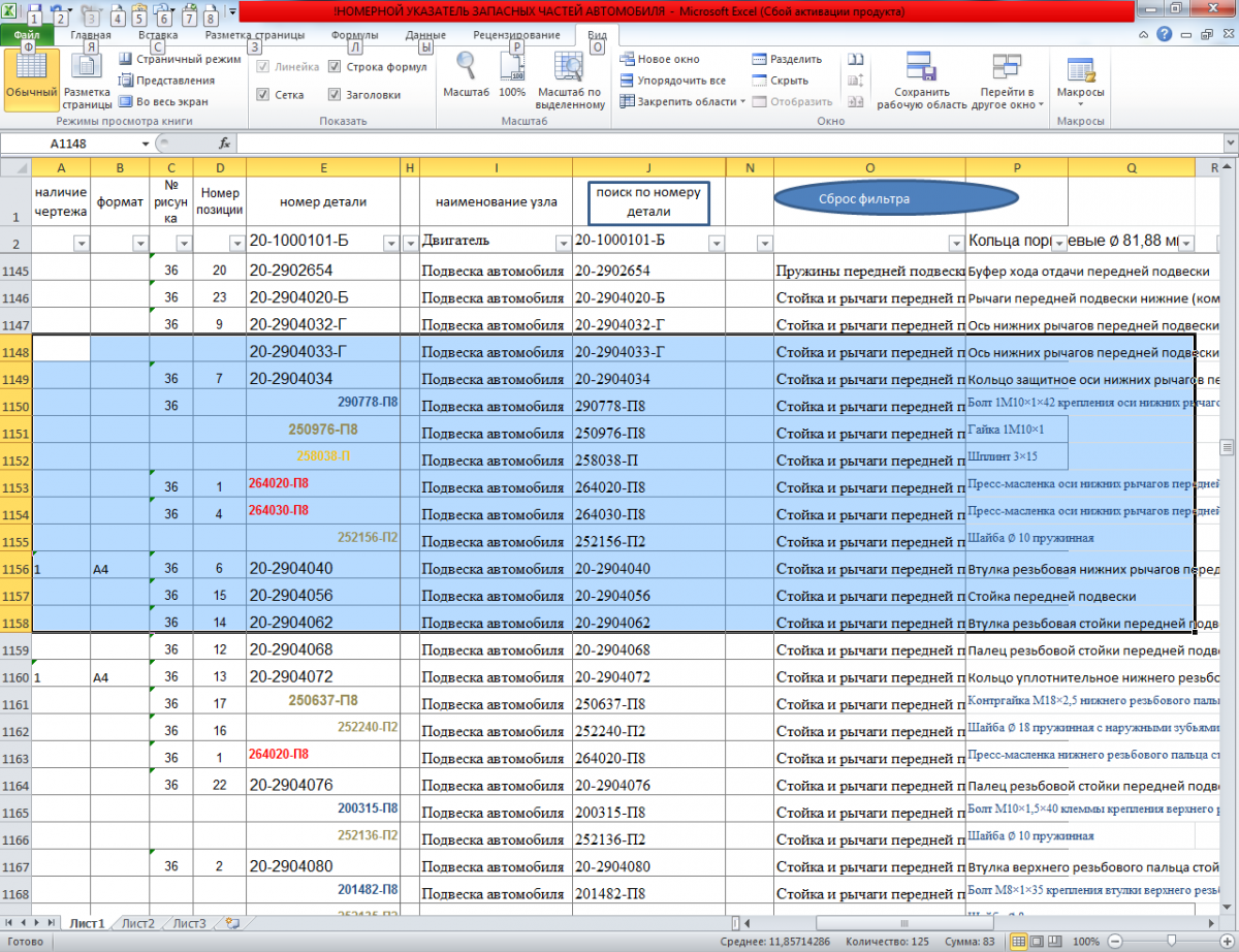

В каталоге указана гайка 250976-п8. Высота 18,5 мм . Так -ли это ? У меня таких гаек небыло . И куда их на машине 35 шт ?
4 476
6 919
На вскидку - нижние чашки пружин, стойки стабилизатора ...

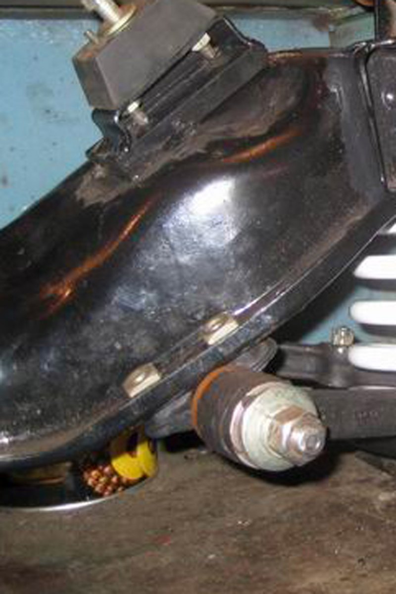

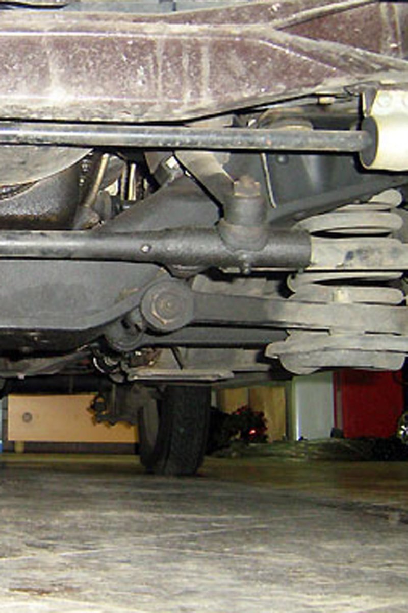

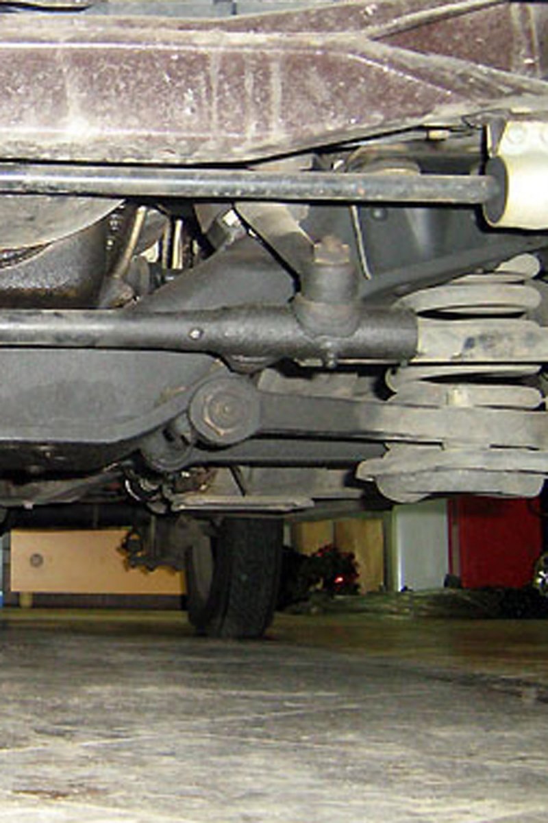

Вот нашел твою балку, там вообще квадраты с резьбами

нет, это третья серия
4 852
9 344
А у меня и есть 3 серия 1957 года ! PIKA. Ты молодец ! Думаю это мой вариан ! А нет размеров болтов и этих квадратных гаек ?

Этого нет, но ведь есть редакторы типа автокад, масштабируемый рисунок под имеющийся размер винта 10мм. рулит, визуально 17-19мм.

Лови, какой то новый сайт, раньше не попадался, но все сошлось - это твоя подвеска с 1956 года http://www.retrokomplekt.ru/?item=759

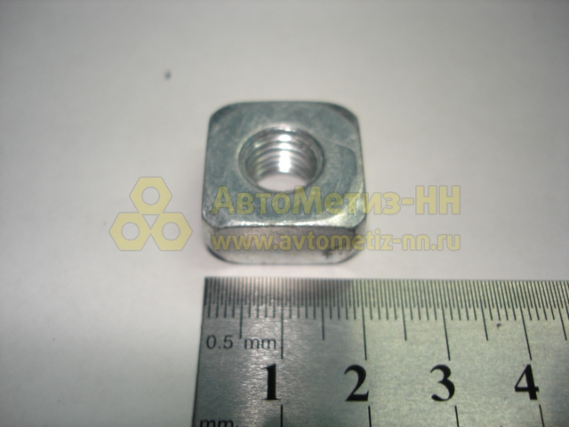

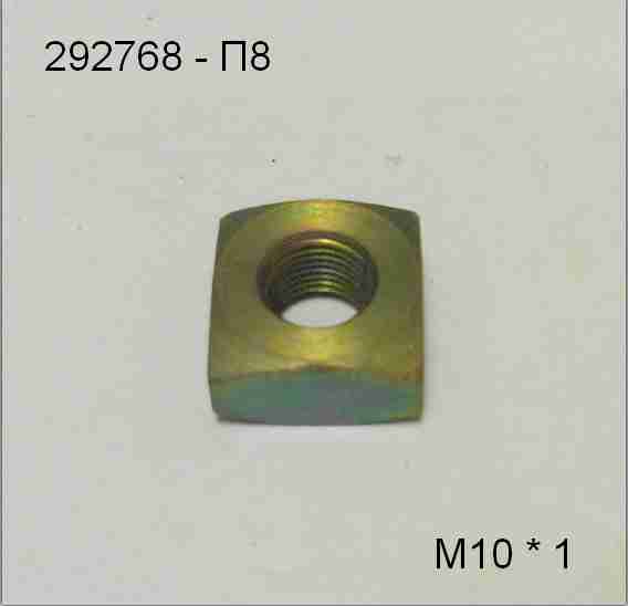

А в этом магазине-сайте кто-то покупал что-то? Контактов даже у них нету!
Точно, он попался мне по гайке квадратной, раньше его тоже не встречал.
По пропорции у них гайка М10 *1 17х6, в остальном гуглится тоже самое только 10*1,5 17х6, засада(
У 2108 крепление бампера нашлась гайка квадрат М10*1,25
Твои болты какая резьба 10*1 ?

Блин ! У вас наружный размер 16 мм . я на балке померил что плотно зайдет 22 мм . И по высоте нужно хотя -бы 10 мм.

Твои болты какой шаг???
Гайка М10*1,25 квадратная бампера 2108
Артикул:21080-2803166-008
