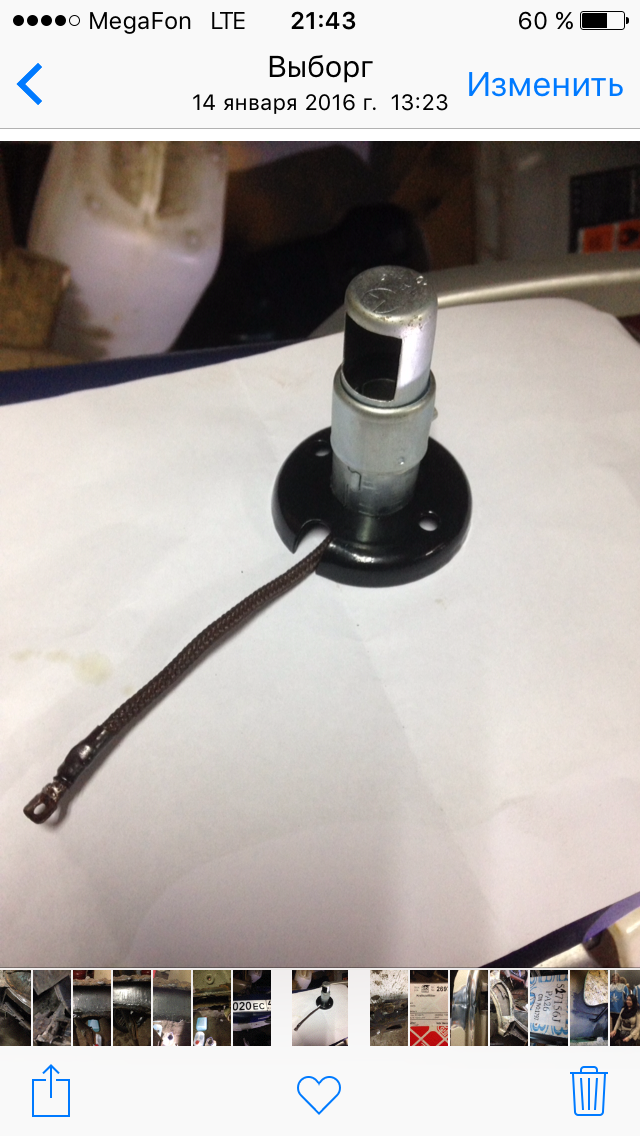

У меня март 1956. Лампа родная с круглым основанием и с датой -1956.

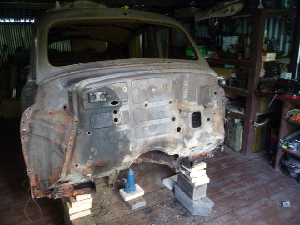

Вот фото разобранной машины, видно круглый след.

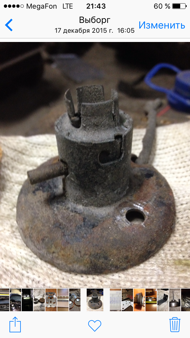

Приветствую! По правильному всё та-ки с круглым основанием, у себя 1957 года с круглым основанием установил...

всех рассудит только чертеж именно 57 года, это будет самый достоверный источник

Я тоже склонен так думать ! Но решил узнать мнение более опытных товарищей и владельцев машин 1957 и 1958 годов .

Ставь с круглым, она красивее:)

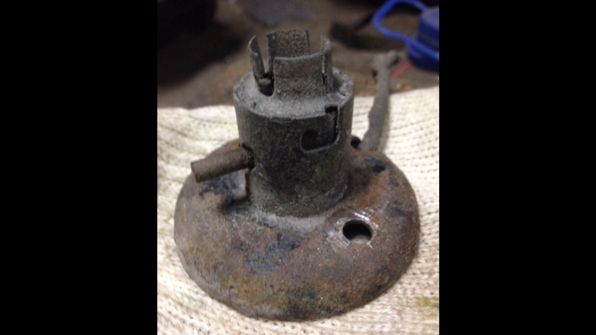

Разбирал донора 58 года. Основание лампы круглое чёрное

У меня 54-й год. Основание круглое. Про овальное думал не правильно. Сегодня посмотрел, круглое.

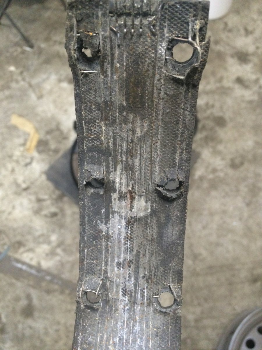

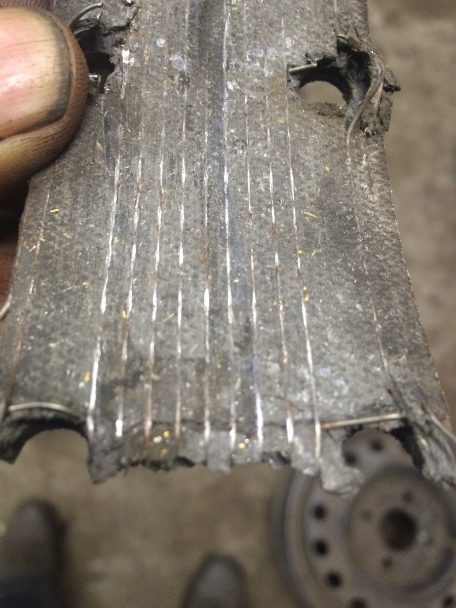

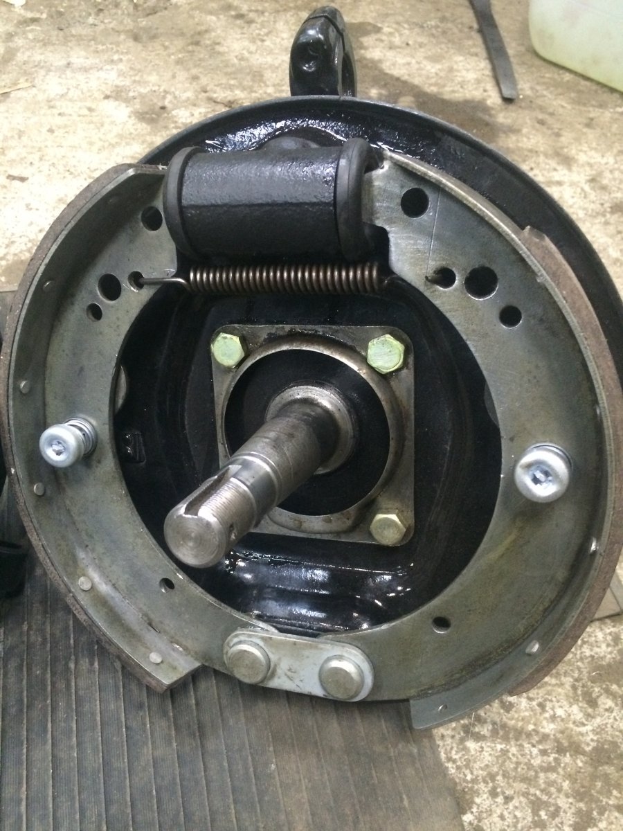

Когда сегодня срубал старые тормозные накладки попалась одна какая - то странная ! Накладка мягкая , не ломается а гнется .И она армированная стальной проволокой . Наверное это колхоз тех лет когда запчасти было не достать ! Помню сам точил из зиловских тормозных накладок на токарном станке плоские и наклепывал их не передние дисковые колодки ваз 2101 . А чего ? купить было негде !

У меня на такси такая же "доработанная" стоИт... Странная конструкция...
4 796
9 146
Никаких доработок тут нет . Со временем потерялись втулка , пружина и колпачек . Вот и всё.
