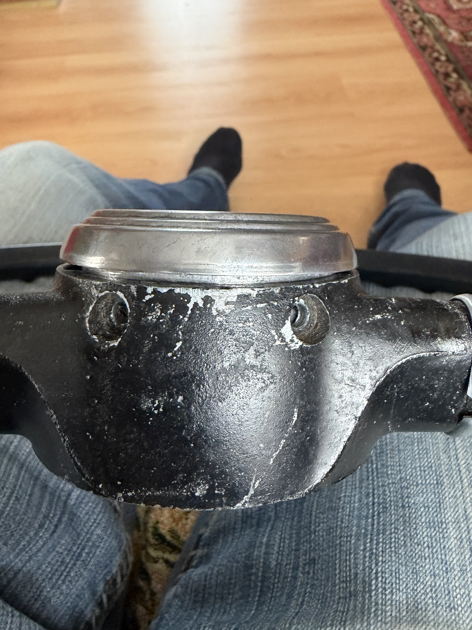

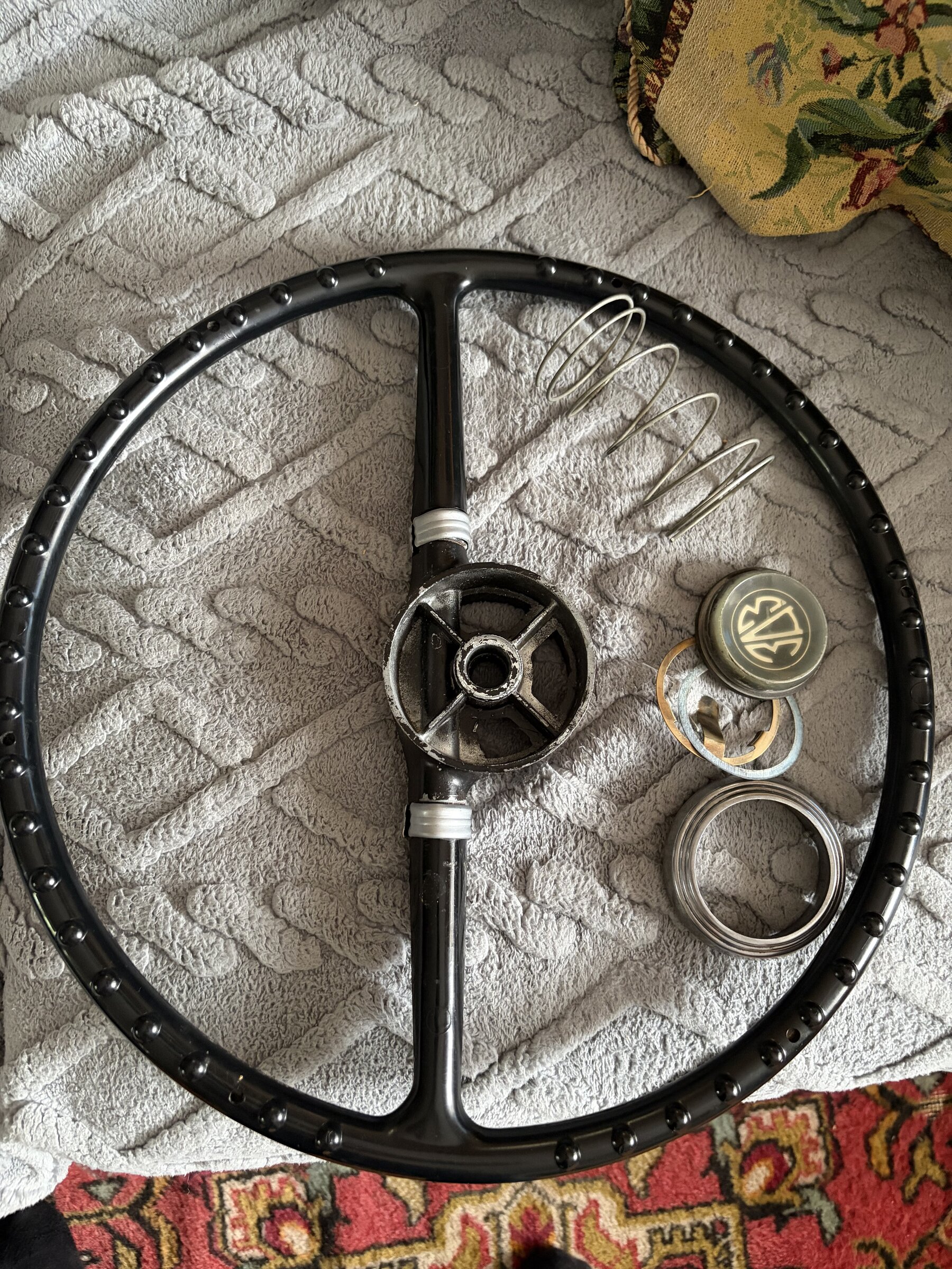

Решил примерить кнопку с ободком к рулю. Чуда не произошло. Кольцо кнопки не подходит к рулю. Не садится плотно. Мешает буртик. Но кольцо не от этого руля. Нужно дорабатывать посадку. Сначала буду изучать - в гараже есть и кнопки и рули. Вот такой он маленький и простенький Запорожец. Всё нужно подгонять и дорабатывать.

А какого цвета руль хотите ставить? На поздних машинах вроде и руль, и приборка были уже черные.
9 852
14 511
Он вроде бы с 407-ым одинаковый.

Совершенно верно. Зазик 68 года. Могли устанавливать и черный пластик и слоновую кость. У меня стоял чёрный и устанавливать буду черный. Чёрный руль в хорошем состоянии был куплен пару лет назад. Лежал и ждал своего часа. Решил сегодня собрать и примерить. А он кривой и не собирается 😭

Нет. Он кривой. Это точно. Как будто водитель при резком торможении уперся коленями в нижнюю часть руля. Будем править.
Или так сильно давил на педаль, что верх на себя вытянул! ;)

Или просто его подогнули для удобства положения рук при прямолинейном движении. Вроде штатовских фэт мэн стайринг вил.

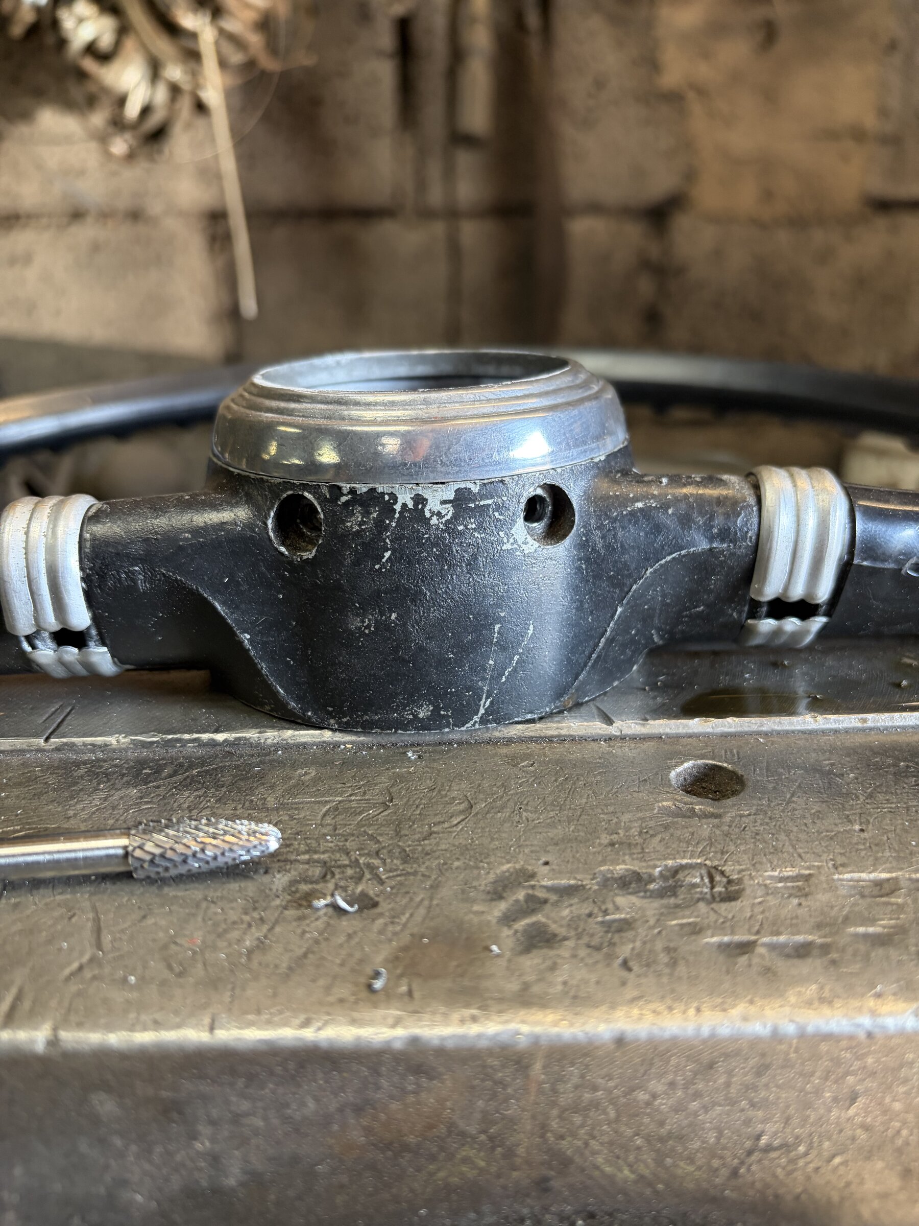

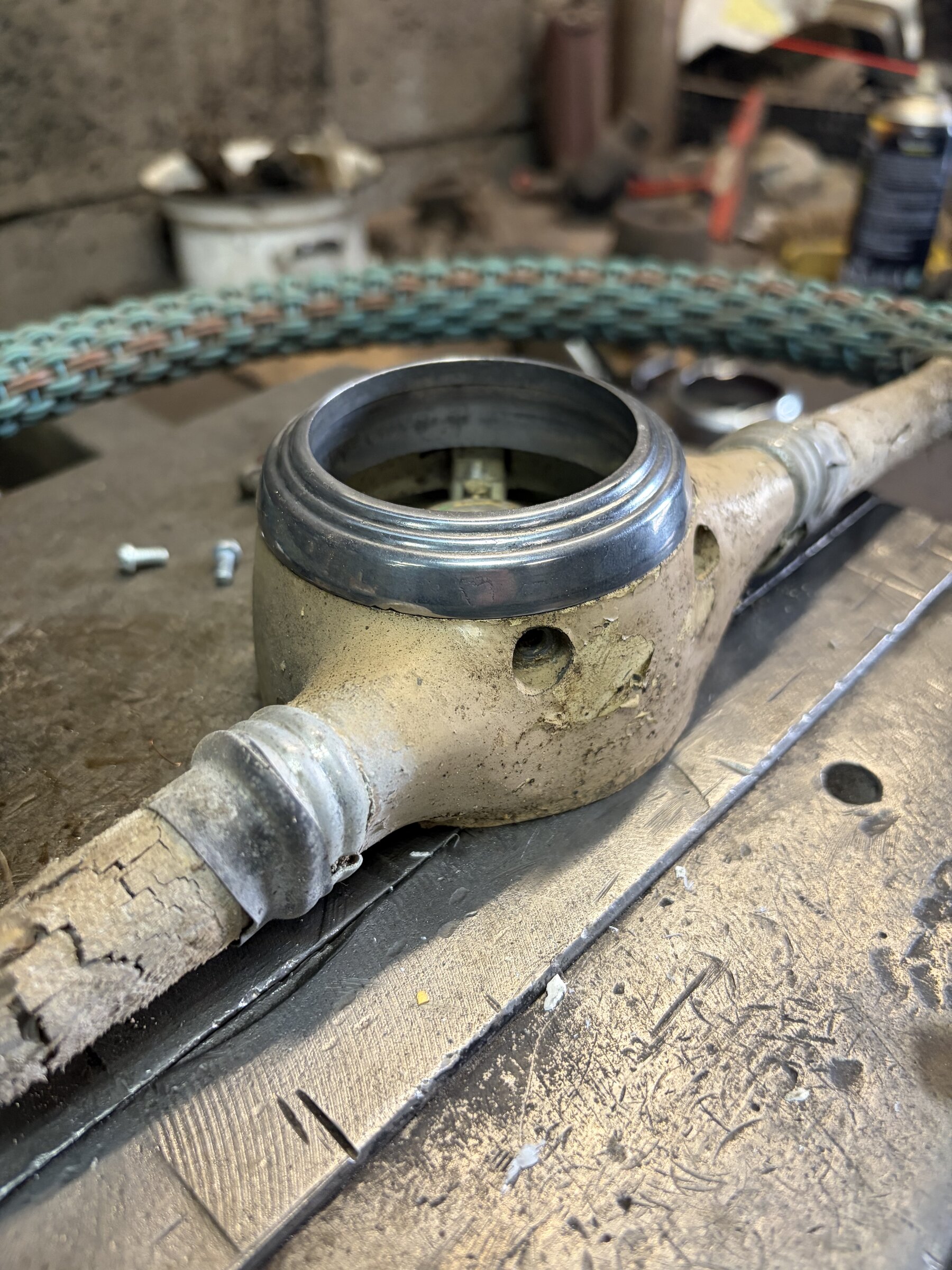

Решил примерить кнопку с ободком к рулю. Чуда не произошло. Кольцо кнопки не подходит к рулю. Не садится плотно. Мешает буртик. Но кольцо не от этого руля. Нужно дорабатывать посадку. Сначала буду изучать - в гараже есть и кнопки и рули. Вот такой он маленький и простенький Запорожец. Всё нужно подгонять и дорабатывать.Посмотреть вложение 238307Посмотреть вложение 238308

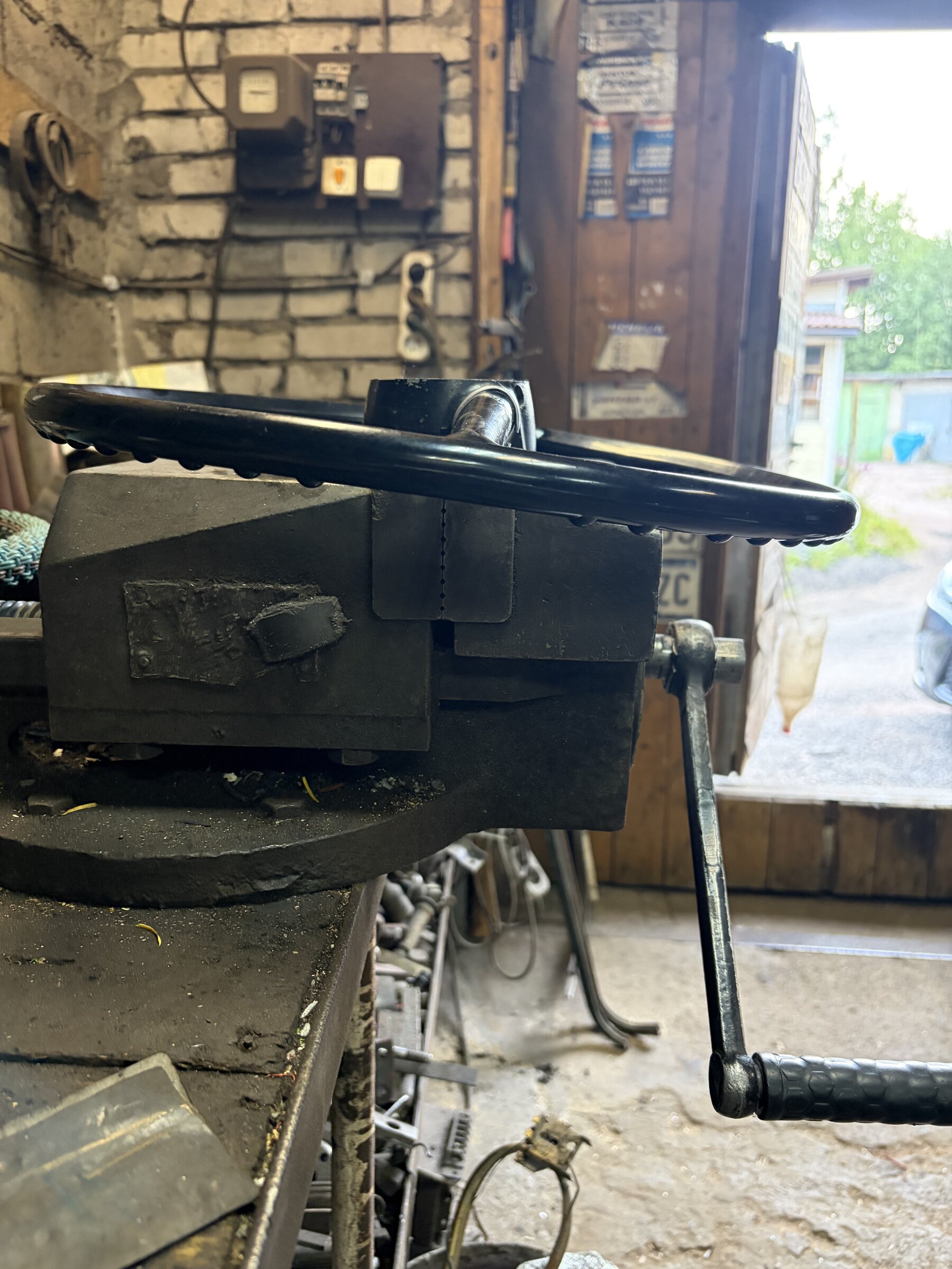

Сегодня доработал внутри ступицу руля. Теперь кольцо садится плотно. Осталось выправить кривизну.
Не, предыдущий хозяин был летчиком и по привычке тянул руль на себя)
Вообще поражаюсь терпению, я думал, что кривее продукции ГАЗа автомобиля нет.
