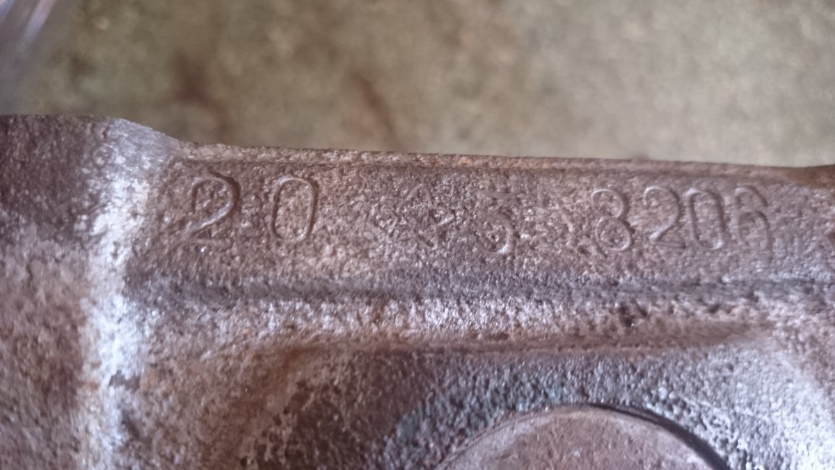

Спасибо ! По блоку понятно . Попробую заваривать . Номер Блока совпадает но я почти уверен что он перебитый раннее .

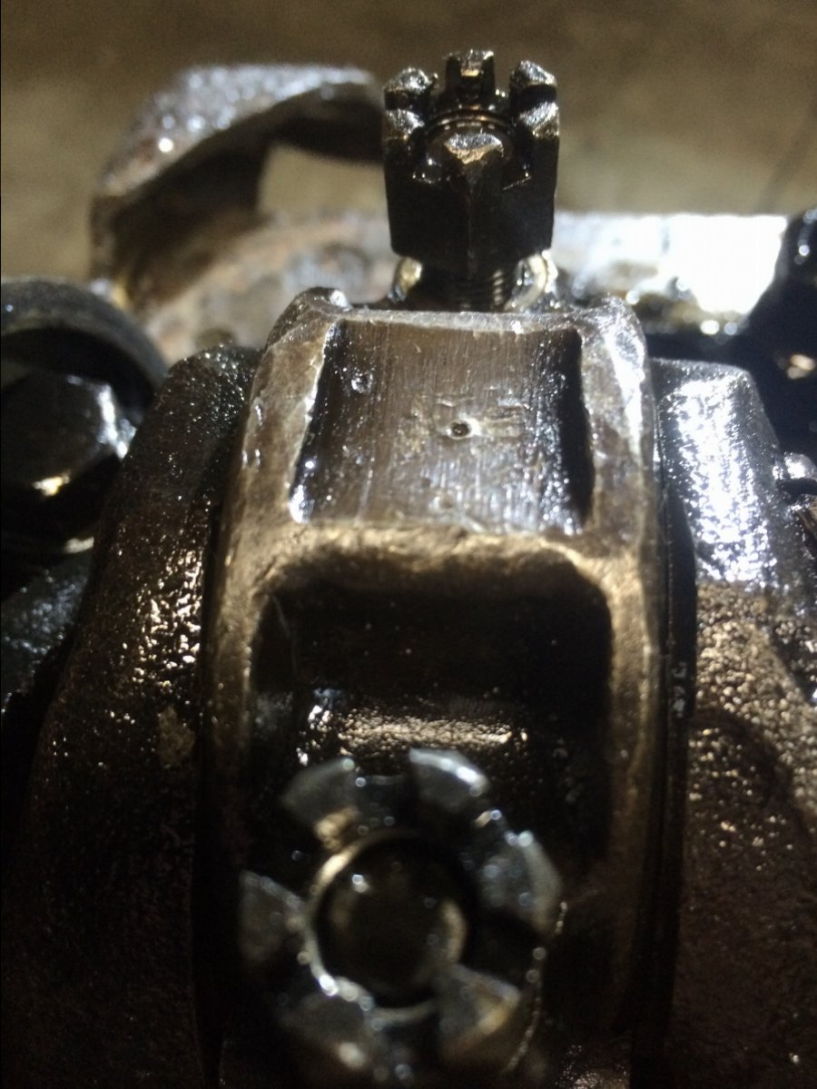

Крышки шатунов тоже разные . 3 шт такие :

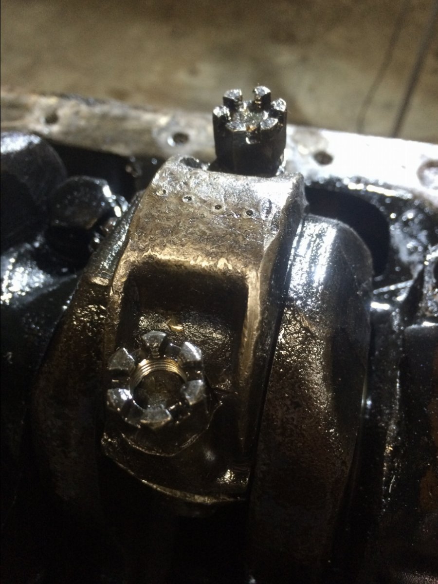

А на 1 шатунн - вот такая !

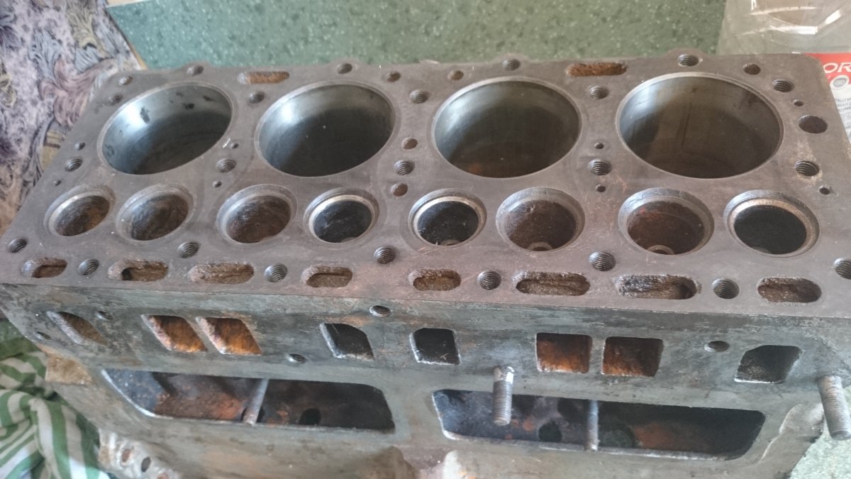

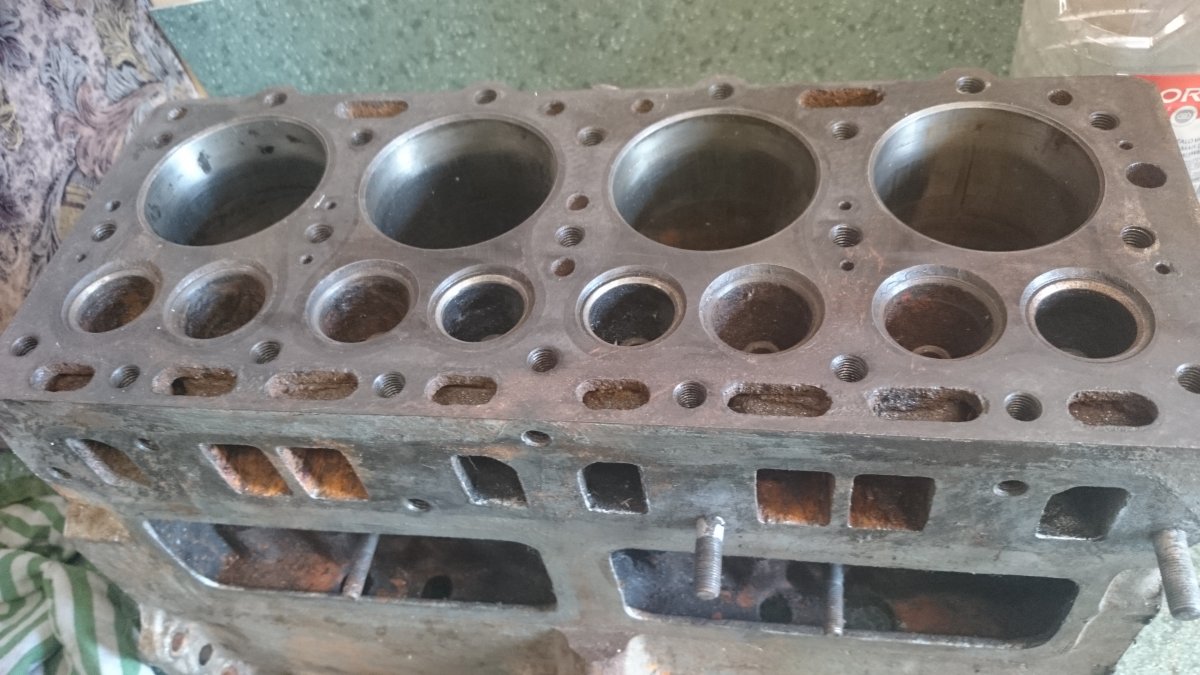

блок лучше не трогай, трещина не критична ибо не вышла за рубашку охлаждения, да и наверняка она внутри заржавела. шпильку только не трогай, а если уже тронул. то чугунные опилки с эпоксидной смолой и будет счастье, только тогда шпильку уже не выкрутишь. P/s А чугун варить-это последнее дело

либо варить - либо другой
шпилька имеет тело... т.е. ту часть где нет резьбы ... она по диаметру как резьба.. и при закручивании гаек шпилька 100% пойдет ввиду того, что ее там уже ничего не держит ... и телом своим разорвет по трещине блок ещё больше.
я сделал себе болты вместо шпилек .. болт тянет резьбу по виткам и в стороны раздает с гораздо меньшим усилием...
решать хозяину мотора

У меня был подобный блок, я рисковать не стал, купил другой в хорошем состоянии.

Сталкер, просто попробуй,в результате поверишь,что Земля таки круглая.
Мужики, лично варил блоки,кожуха сцепления(автомобильные и тракторные,корпус рулевого ЗиЛ (уши крепления),Тойота ЛКР-80 коллектор выпускной и он же на Ниссан Патруль,живут и радуют хозяев.

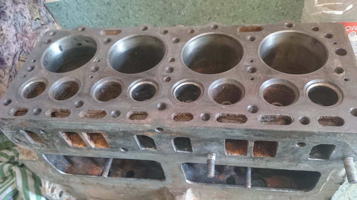

При более детальном изучении дефектных мест на блоке были обнаружены еще 3 шт мелкие трещины ! Сейчас они еле заметны но при эксплуатации двигателя , его периодическом нагреве и охлаждении думаю будут увеличиваться . На тосоле и антифризе - будут проблемы. Блок решено менять ! Если у кого есть лишний - предлагайте !

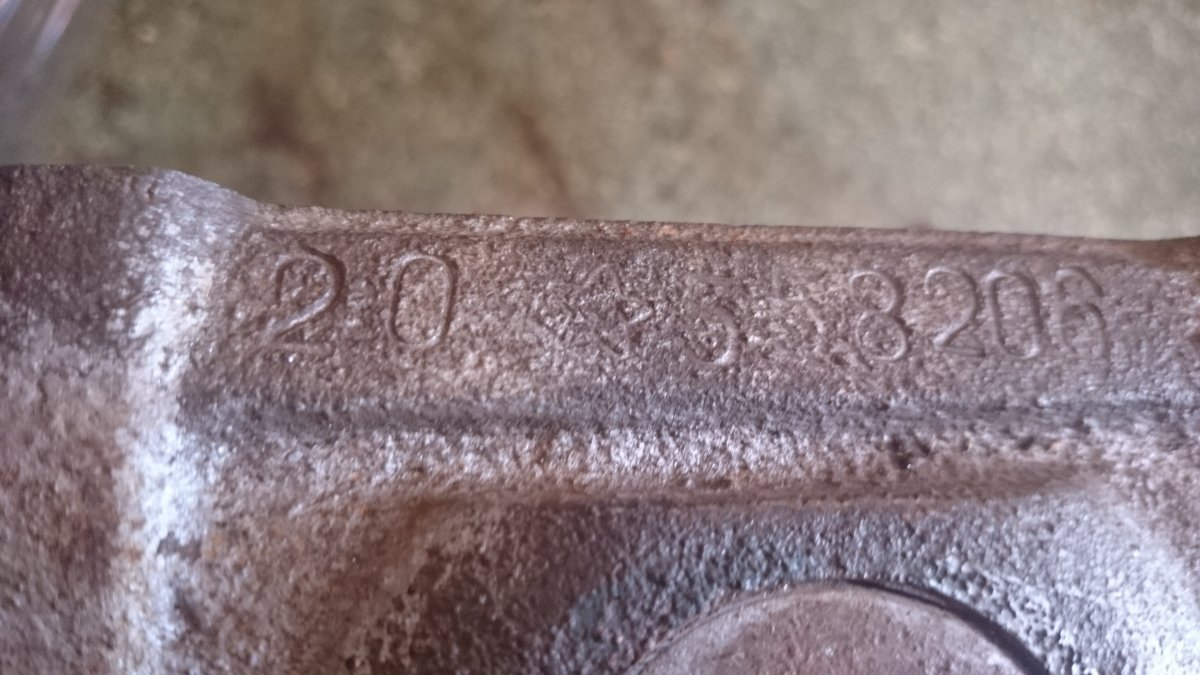

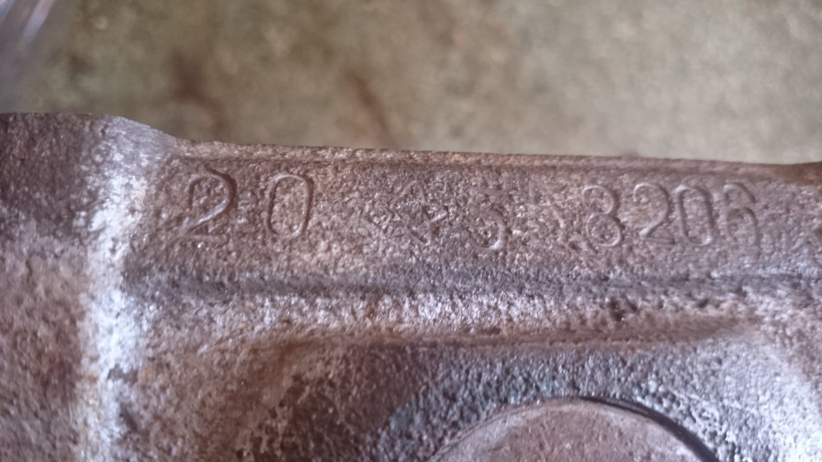

Посмотрел, нормальный блок. Цилиндры номинал, но надо смотреть состояние зеркала. Скорее всего надо точить, потому что есть налёт ржавчины местами. Номер 558206. С границей проблем не должно быть. Знаю новые моторы провозят в разобранном виде по частям.
