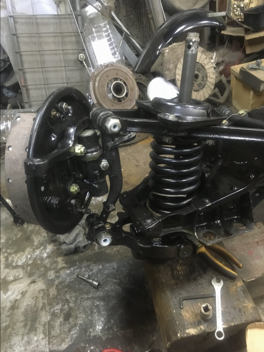

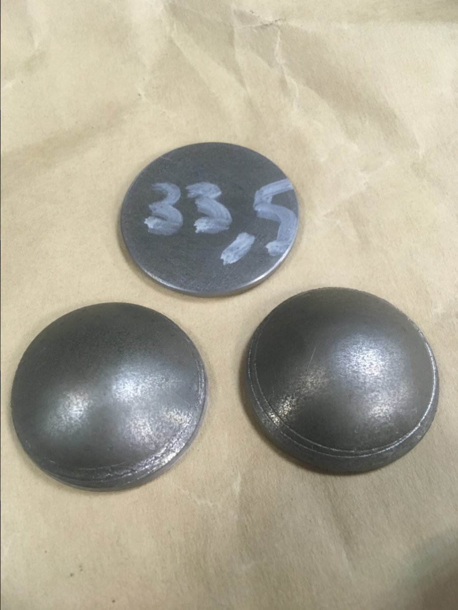

Сегодня забрал у токаря заглушки шкворней . Сделал увеличенные . Установил . Встали отлично! Прошприцевал ! Ничего не выдавливает ! Размер : диаметр 33.5 мм против 32.5 мм ретродетали . Толщина 2.5 мм против 2.0 мм ретродетали .

Сегодня забрал у токаря заглушки шкворней . Сделал увеличенные . Установил . Встали отлично! Прошприцевал ! Ничего не выдавливает ! Размер : диаметр 33.5 мм против 32.5 мм ретродетали . Толщина 2.5 мм против 2.0 мм ретродетали . Посмотреть вложение 115019
Во красава, сделал бы для всех . все бы приобрели, токарю красота, СЭМу респект. по паруе комплектов бы взял на две стороны.

Сегодня позанимался подвеской! Тяжело дались резинки уплотнители верхней оси эксцентрика .

Наверно из ретродетали можно было молоточкой стукнуть и диаметр увеличится, там же сфера у них. Буду делать бум)))
Все делалось именно так . Но то-ли диаметр маленький , то-ли толщина маленькая или металл мягкий но при шприцевании верхнюю заглушку выбавливает смазкой . Поставил свои усиленные и все нормально . Прошприцевал успешно .

а заглушки стоят в шкворнях ???
там не должно быть такого давления смазки ...
по каналу шкворня она попадает на две втулки ...при новых втулках и шкворнях зазор там совсем никакой .. и смазка кучей лезть туда не должна
Да стоят. Я тока буду тренироваться. Развертку регулируемую купил 21—23 мм. Тоже удивлён что заглушки выбивает. Но будем смотреть.

тогда ещё вопрос... а вот между кулаком и серьгой ... так ее назовем ... выпирает смазка???
или только из заглушек ? ...

Масленка стоит сверху поэтому самый короткий путь у смазки к верхней заглушке . И если заглушка сидит слабо её и выдавливании . После замены верхней заглушки на более тугую всё встало в норме . Выход смазки есть и в верхнем соеденении кулака с серьгой и в нижнем соеденении и в районе опорного подшипника .

СЭМ, заглушки шкворней должны быть зачеканены по периметру отверстия в стойке. Причём в нескольких местах. Кстати, не обычным керном абы как, а фирменным методом в виде малюсеньких прямоугольных меток. Впрочем, это уже наверное неважно...:)
