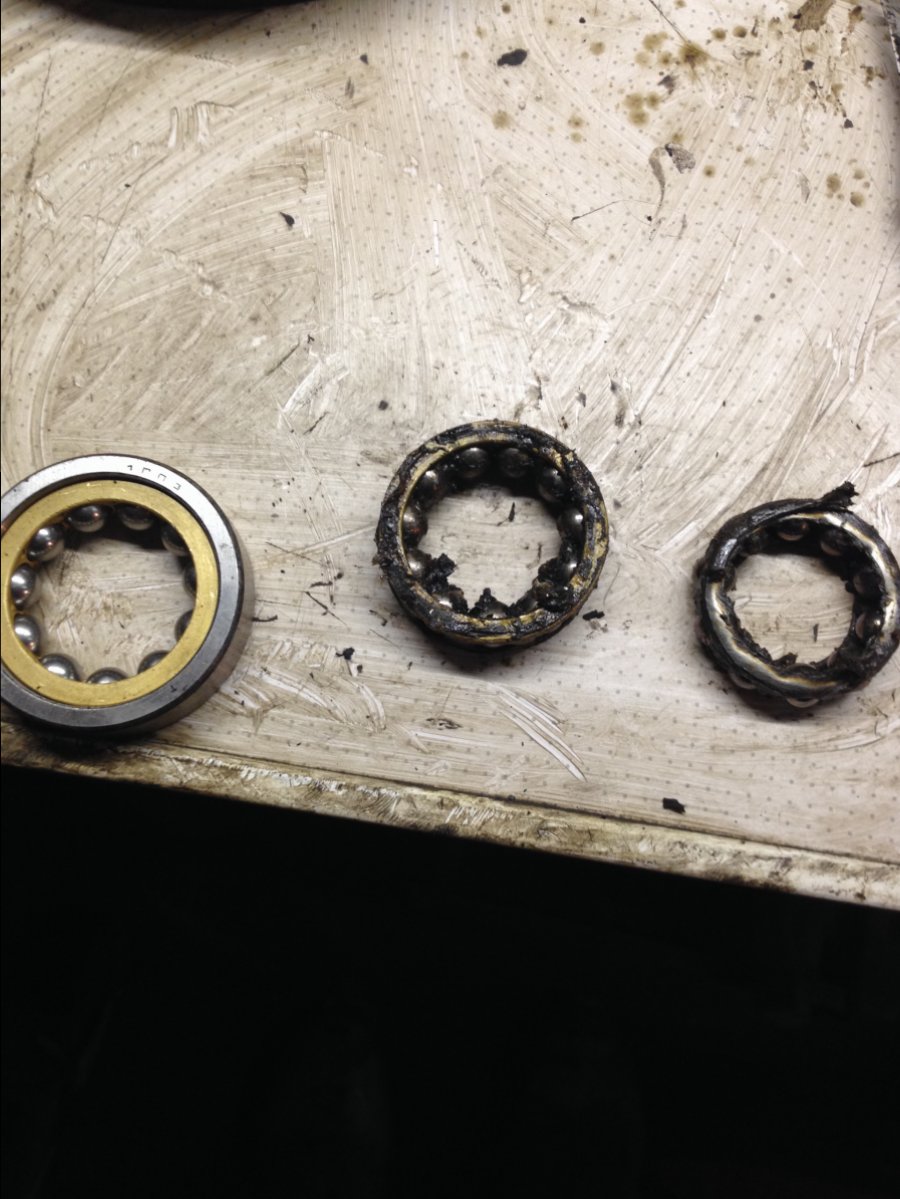

Сегодня занимался ступицами колес . Нашел интересный подшипник наружный . Неужто был такой дифицит что кто-то сделал латунную обойму и просверлил там отверстия ? Или я что-то путаю и это оригинальный подшипник . Тот что справа на фото .

Нет, латунные обоймы то же были. Просто конструктивное исполнение, точнее по-моему наоборот. Это подшипник сос тальным сепаратором-исполнение, на нем после номера должна быть буква К выбита.

а у меня ещё и конусные стояли

Так вот левая металлическая обойма и есть конусная ( может фото неудачное ) . Их у меня несколько штук . А справа латунная одна попалась . Она цилиндром сделана . Думаю самопал !

не.. и подшипник конусный ... не шарики, а ролики

Да,на фото сепаратор самопал,иначе латунные сепараторы есть.

да понятно...но у меня стояли на ступице )....

Ступицы и подшипники волга и победа - все взаимозаменяемо . Роликовые волговские еще и надежнее . А что там внутри ступицы стоит не кто не узнает если сам не расскажешь .

Роликовые подшипники в родную победовскую ступицу не встают без пляски с бубном, там то лт толщина не та, то ли еще чего.

Значит 21 ступицы всборе ставят на наши цапфы .

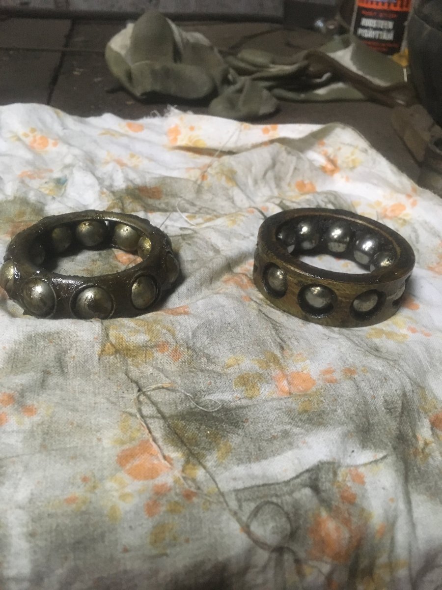

2 моста разобрал за 3 недели, 4 ступицы, все латунные сепараторы как справа. Вывод-не самопал

И наружные и внутренние подшипники ? У меня только наружный .

Да , на обоих, могу из чермета завтра достать и сфотать... Я их все в утиль само сабой скидываю

Если можно фото.

Интересно,мне попадались латунные сепараторы потоньше.Но могу ошибаться,это было давно.

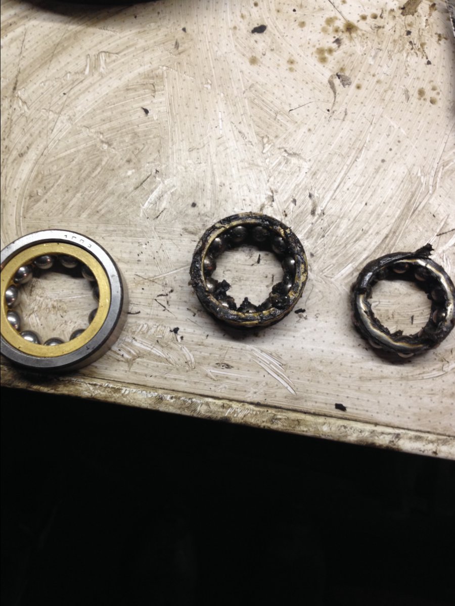

Фото, нашел только больших . в куче металла позже буду перерывать до выкида всё, контрольный контроль)))слева новый подшипник
