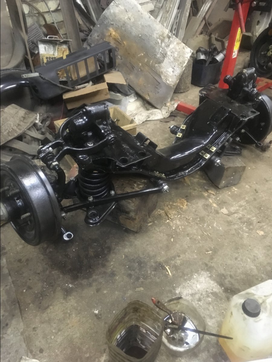

Сегодня закончил подвеску . И она переехала в другой гараж к другим изделиям готовым к установке . Ждём победу из покраски . Но вопросов ещё много . Мотор , задний мост , салон , хром и много ещё неизведанного .

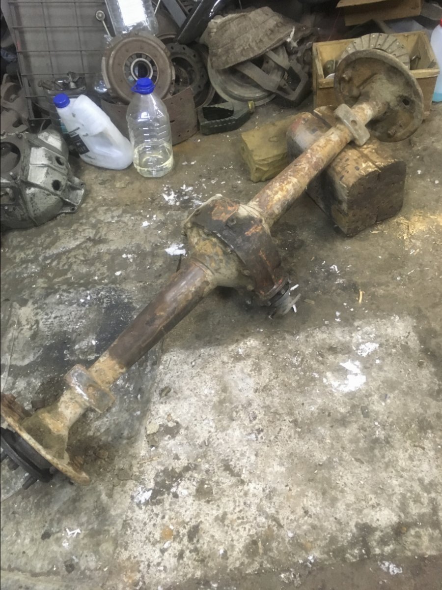

На смену передней подвеске в гараж заехал задний мост . Снял ступицы . Снова косяки и куча вопросов . Опубликую их завтра .

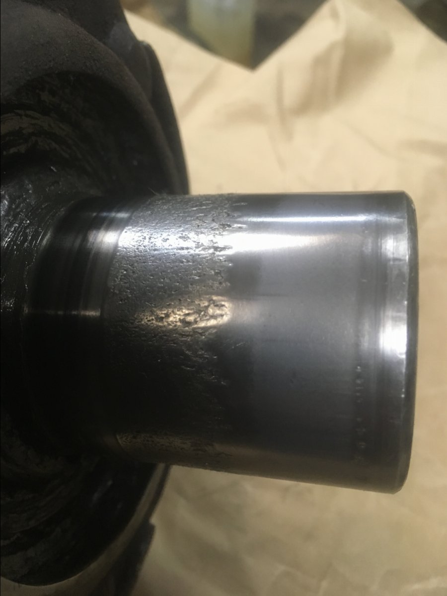

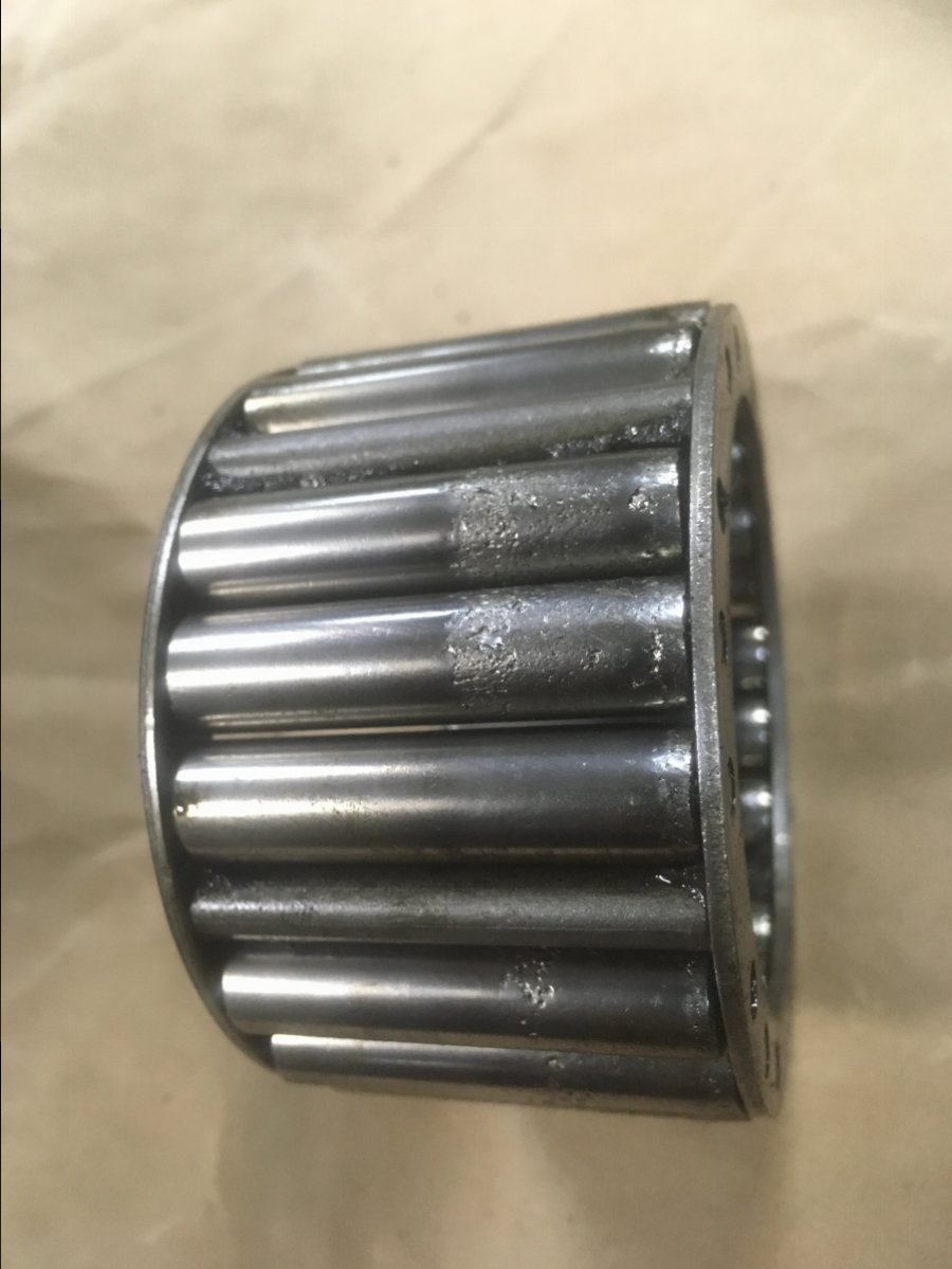

Добрый день! Снял вчера ступицы заднего моста . На одной стороне вот так . Подшипник менять - это ясно. Ступица тоже под замену ? Вариантов ремонта нет ?
9 271
10 204
есть )...
но нужен новый подшипник ...
нужно просмотреть, какие подшипники становятся по наружке ... и проточить под них ступицу
9 271
10 204
Родной подшипник - это камазовский с коробки
4 852
9 344
Проточкой ступицу ослабишь .
9 271
10 204
так там пол мм достаточно
не нужно 1 см убирать

У ступицы еще и торец пыльнуть надо, не забудьте....конечно лучше новую применить, киньте клич по форуму...но и на новой торец прилегания диска выводите...

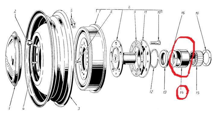

А подскажите кольцо под номером 14 тоже выбивается и заменяется на новое при замене подшипника задней ступицы ? сами подшипники в продаже попадались но почему-то каждый раз без наружной обоймы . Ведь кольцо 14 - это наружная обойма подшипника ?
9 271
10 204
его только хитрозадым съемником выковырять можно
там практически не за что зацепится
но в теории можно
3 292
2 061
4 852
9 344
Да вытащить ее как раз не проблема . Вчера не посмотрел ее состояние . Сегодня нет возможности . Но думаю если ролики и ступица убиты то и наружная обойма такая -же . Ставить новую ступицу и новый подшипник не заменив убитую наружную обойму - бессмысленно . Но где взять новую ? В продаже ее не видел .
