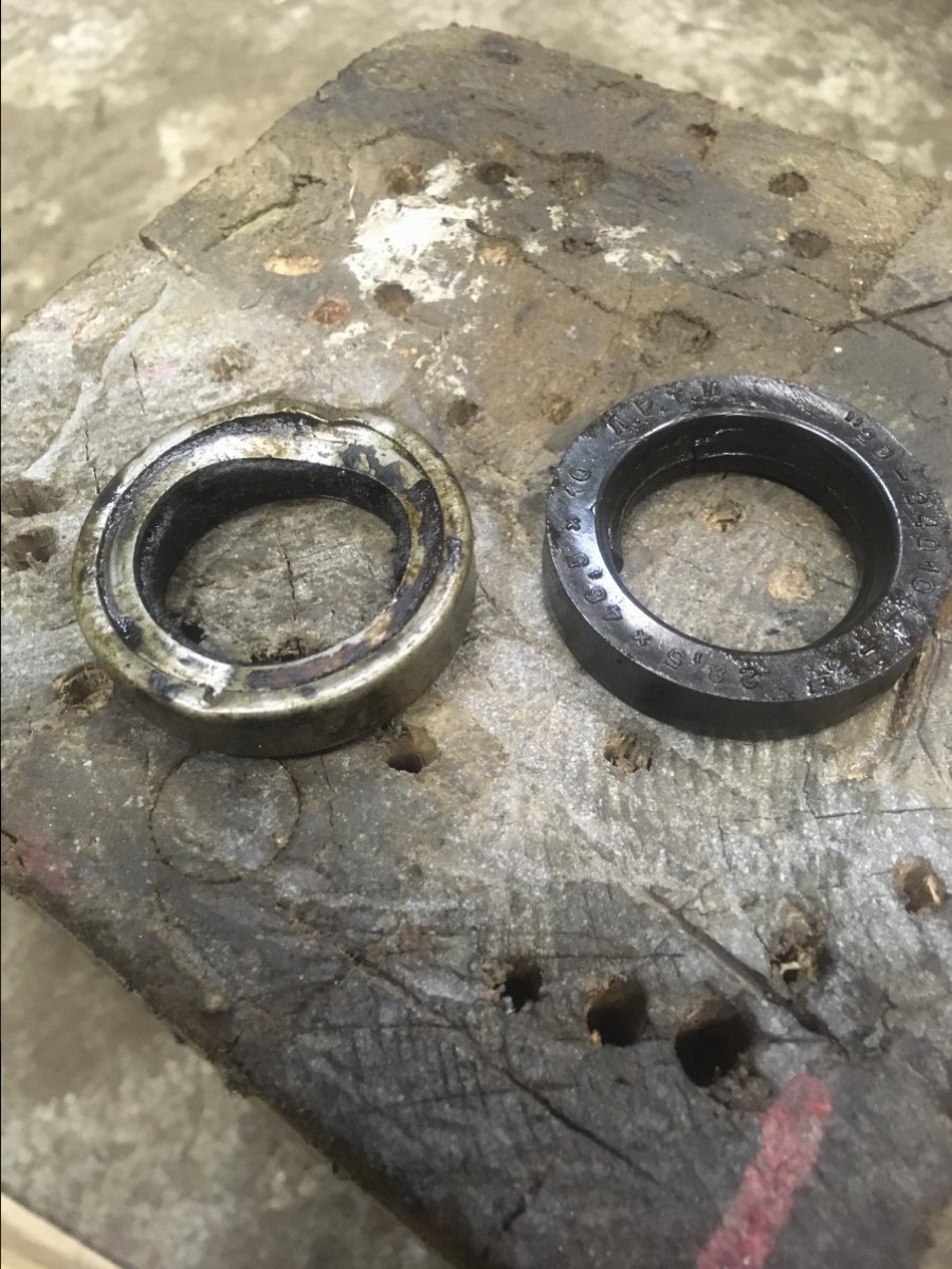

Сегодня разобрал мост. Мост с донора ранний но состояние у него лучше чем у позднего. Выяснилось что на разных мостах стоят разные сальники полуоси . На позднем мосту стоит обычный резиновый ( на снимке справа ) сальник . А на раннем - весь какой металический и непонятный . ( на снимке слева ).

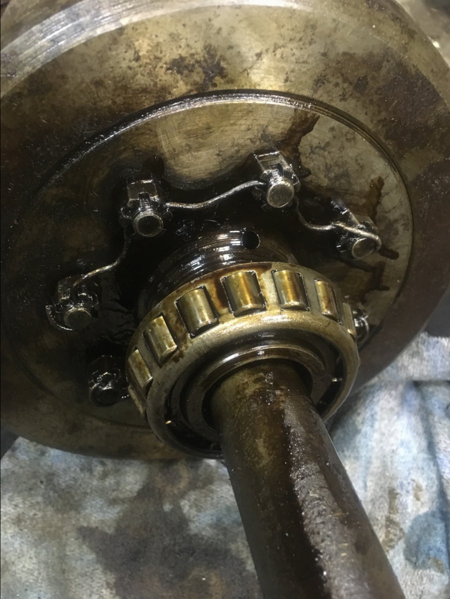

Ещё каробка дифференциала законтрена интересно . Проволокой ! А в каталоге указаны шплинты . Или на ранних мостах так было ?

я предполагаю, что не было шплинтов, поэтому поставили проволоку
это из книги "войсковой ремонт газ 69"

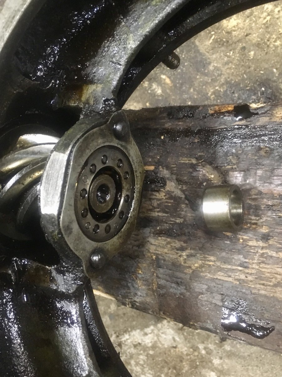

Ешё вопрос : из соеденении задней хвостовика с роликовым подшипника вывалилась втулка каторая является внутренней обоймой подшипника . Что нужно сделать ? Заменить подшипник или закрепить втулку на хвостовике ? Ведь она могла и на ходу выпасть ! Тогда мосту была - бы хана .

там хитрый подшипник на морковке он из двух частей, между ними втулка
кстати, в современных 1 втулка, а раньше были наборные шайбы...
я когда собирал, то долго думал, как собрать .. собрал со втулкой... поезжу - узнаю)

Лучше наверно полностью поменять подшипник.
Я так и сделал. Сначала думал вставить новую половинку и внутреннюю обойму, но не получилось, была неравномерная выработка, и при затягивании хвостовика он вращался с затиранием.
Поэтому приварил к внешней обойме пруток, и обратным молотком выбил ее из корпуса редуктора.
