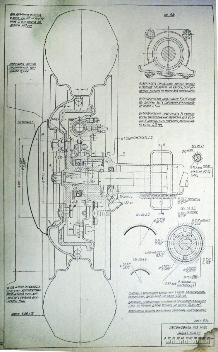

. Дима ! Ты у нас главный по чертежам ! Нет - ли у тебя размера этой втулки ?

Спасибо Дмитрий !

....... Но где взять новую ? В продаже ее не видел .
Вытащить старую и заказать новую обойму в металлообрабатывающей промышлености.У нас напримеp , на каждом авто и авиаремотнном заводе изготавливают нестандартные детали, как по чертежам заказчика, так и самостоятельно разработать КМД.Обоймы изготавливают из высокоуглеродных хромистых сталей типа ШХ, а также используют цементуемые стали, которые после термической обработки имеют твердость в диапазоне 61-66 HRC.
