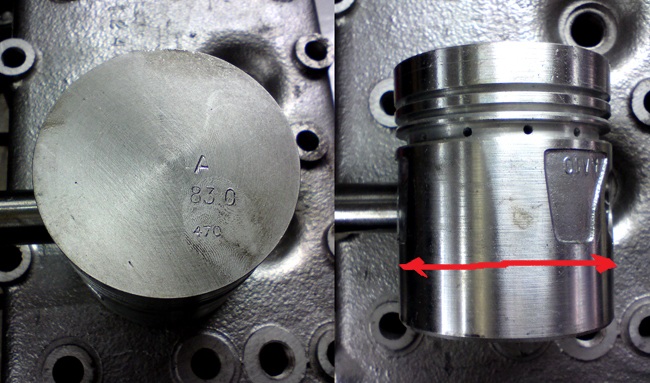

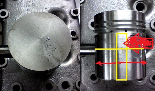

Тоесть замер поршня нужно сделать в этом месте ? Правильно ?( картинка взята из интернета)
9 384
30 937
Да в этом месте ,с помощью микрометра измерить диаметр юбки по вертикальной линии , под углом 90 градусов относительно центральной линии поршневого пальца.
3 276
2 026

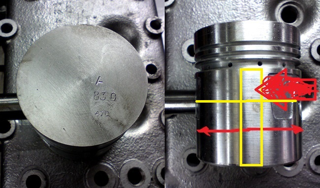

ось поршневого пальца,желтая линия ...
перпендикуляр к оси поршневого пальца,это место где желтый прямоугольник,на его месте поршень "толщее" всего

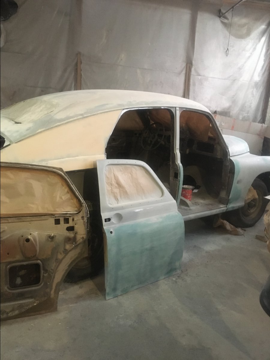

Посетил победу сегодня . К покраске готовится но крайне медленно . Я маляра не тороплю . Хоть машина перезимует в тепле .

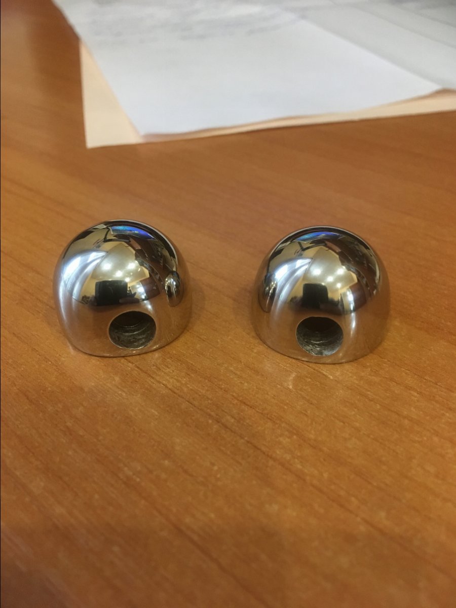

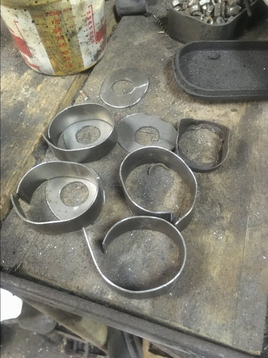

Сделал заготовки крышек пыльников рулевых пальцев .
