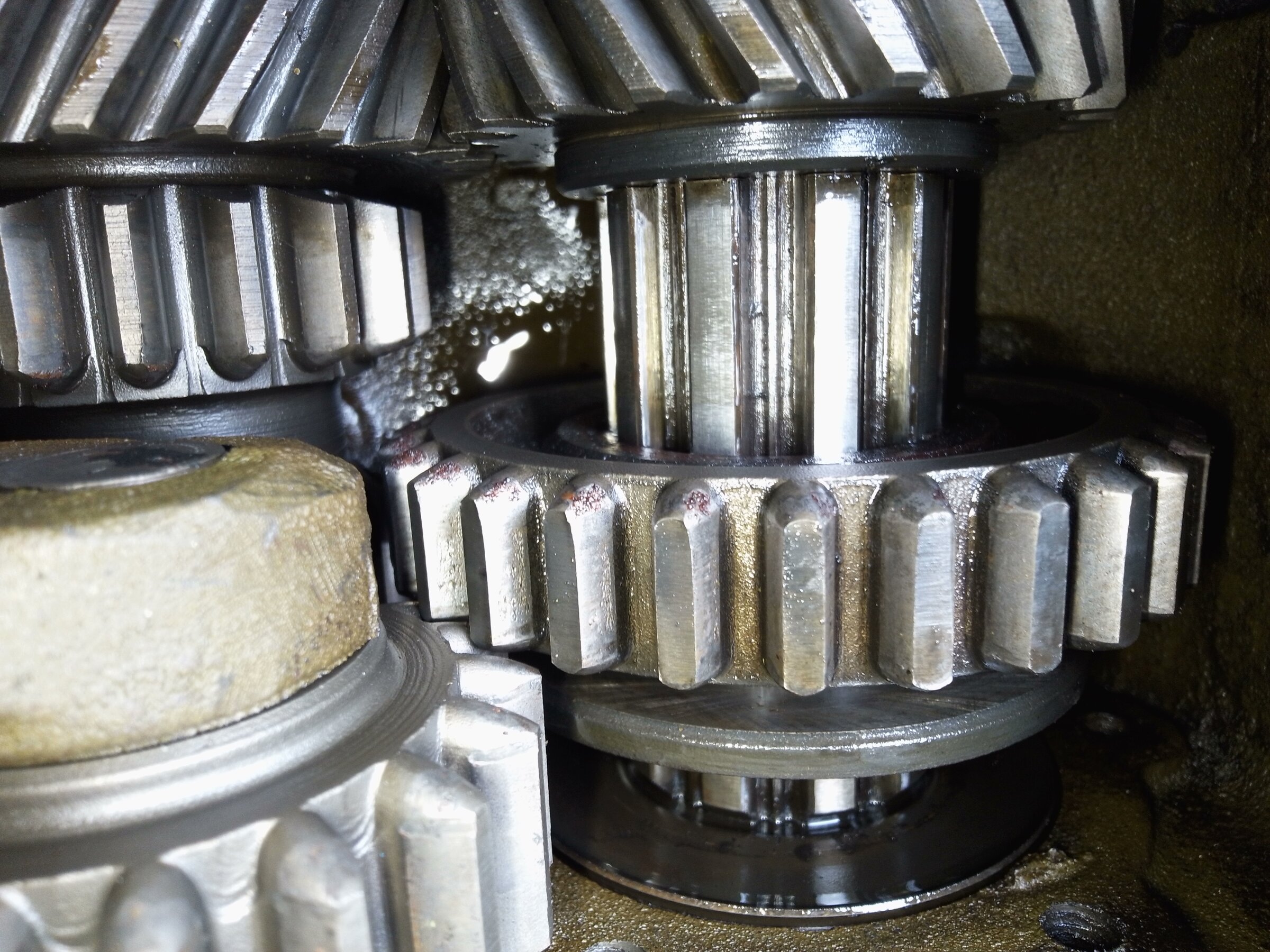

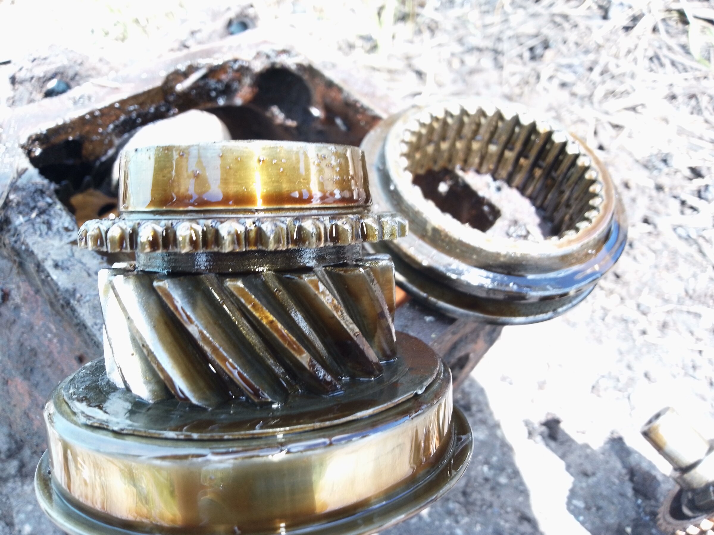

Разобрал родную кпп. Окраска корпуса- оливковый грунт до мех. обработки, в сборе была окрашена серебрянкой. Пробег небольшой, около 150т.км. Неисправность, из-за которой снял- вылет второй под сброс газа. Причина-люфт ведомой шестерни второй передачи на валу в осевом и радиальном направлениях. На шестерне первой есть начало выкрашивания на трех зубьях. Остальные детали в порядке.
Для контраста фото донорской, которую вскрыл в процессе поиска деталей. Видимо запчастевая жуть. Корпус в коричневом грунте. От зубьев третьей осталось менее половины ширины, на муфте то же самое. Первая задрана и от ведомой шестерни местами половина по ширине осталась. Оси блока и задней из корпуса вытащил пальцами, и как ни странно- это единственные живые детали в кпп остались.

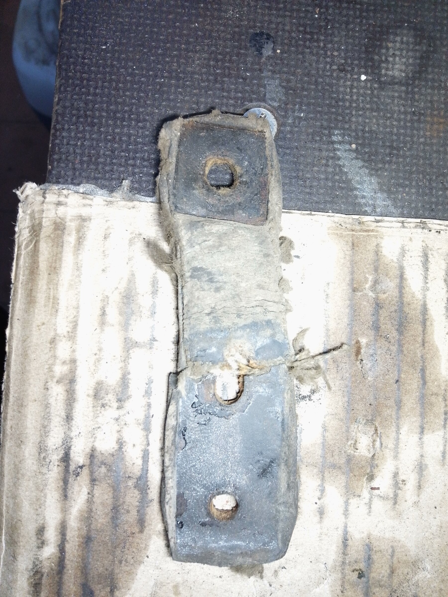

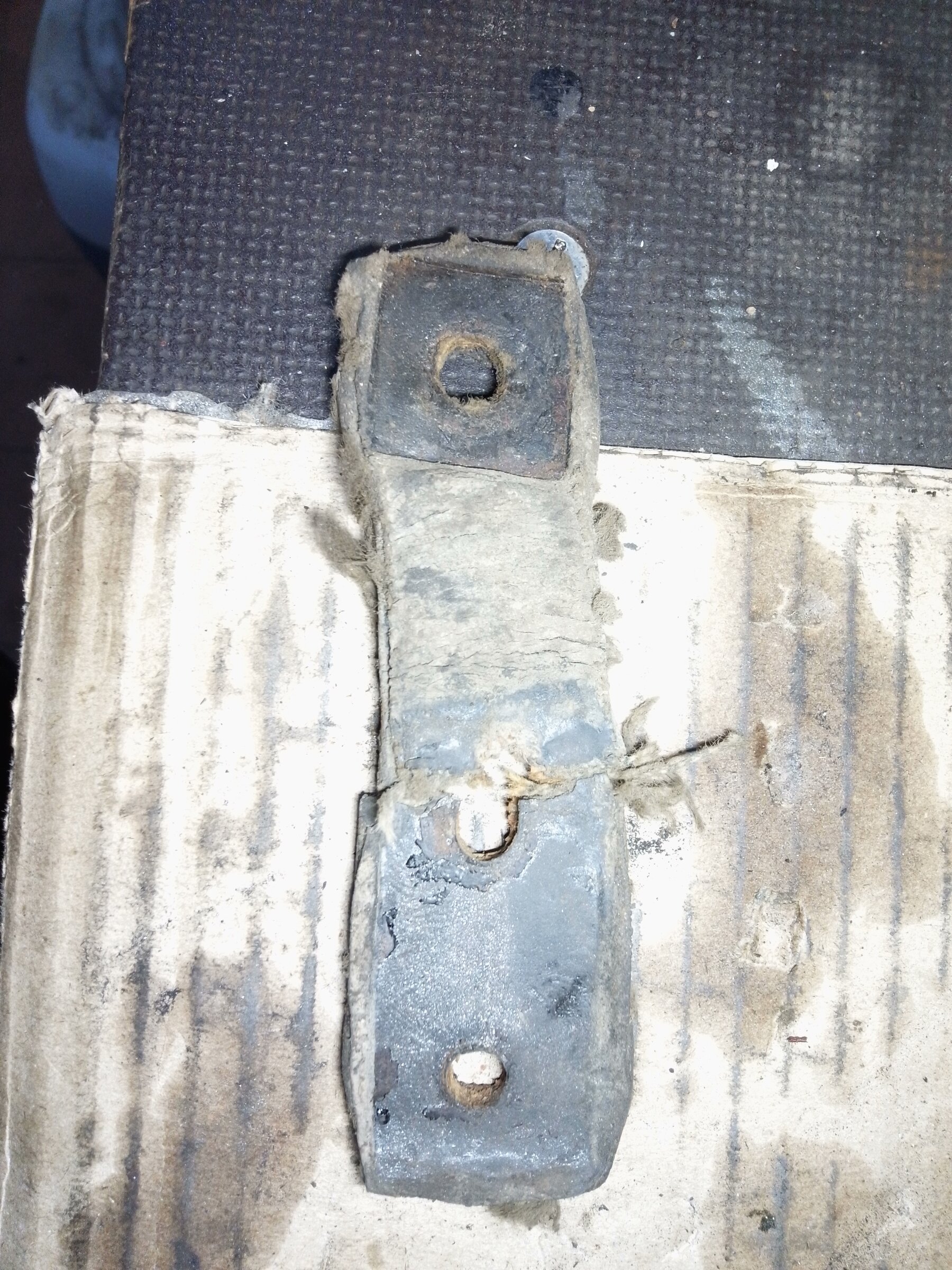

На креплении глушителя порвалась резинка, видимо еще заводская. Надеюсь что транспортерная лента послужит не меньше.

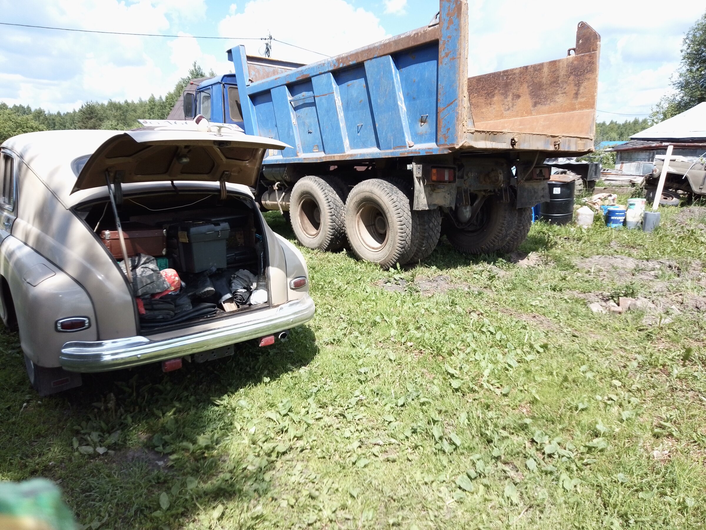

Что написать. Поймал небольшую ямку и немного согнул колесо. Поправил его кувалдой и подкрасил место воздействия. Задние шины стомил стерлись до индикаторов, проходили чуть больше 40т.км. Но до конца сезона их хватит, а дальше дорежу их электроножом.

В маем багажнике то же самое, особенно когда путешествую за границу. За 25 лет моя Победа глохла в пути всего один раз, на пристани Урануполи, на Святой Горе на греческом полуострове Атон. Точнее, двигатель начал дергаться и сильно стрелять. Крышка трамблера треснула. Если бы у меня не оказалось крышки в багажнике, мне пришлось бы либо вызывать эвакуатор, либо оставить машину там и вернуться в Болгарию (800 км туда и обратно), чтобы забрать крышку. Для наших машин в Греции и Турции нет никаких запчастей.
