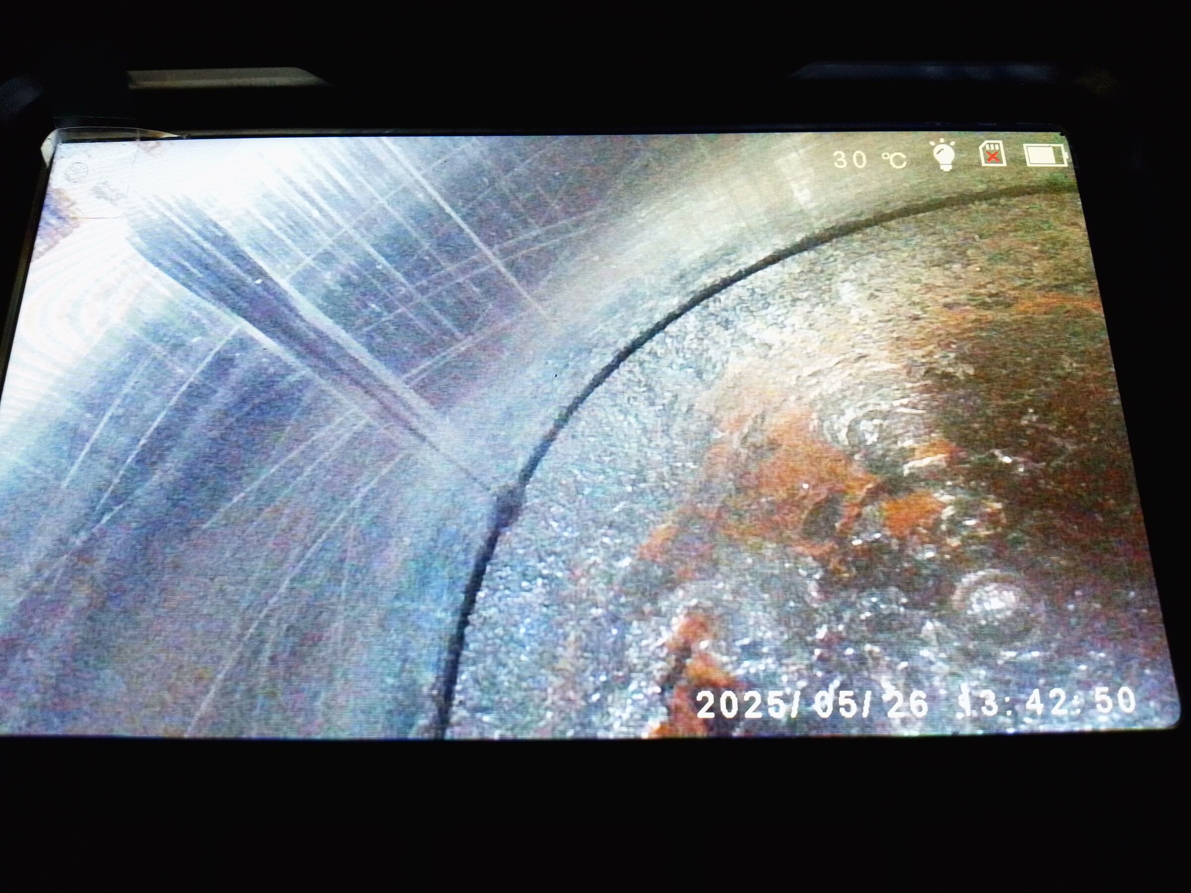

С момента съедания свечки прошел год. Повреждение цилиндра не прогрессирует. Расход масла минимальный, около 200 мл за 5000 км.

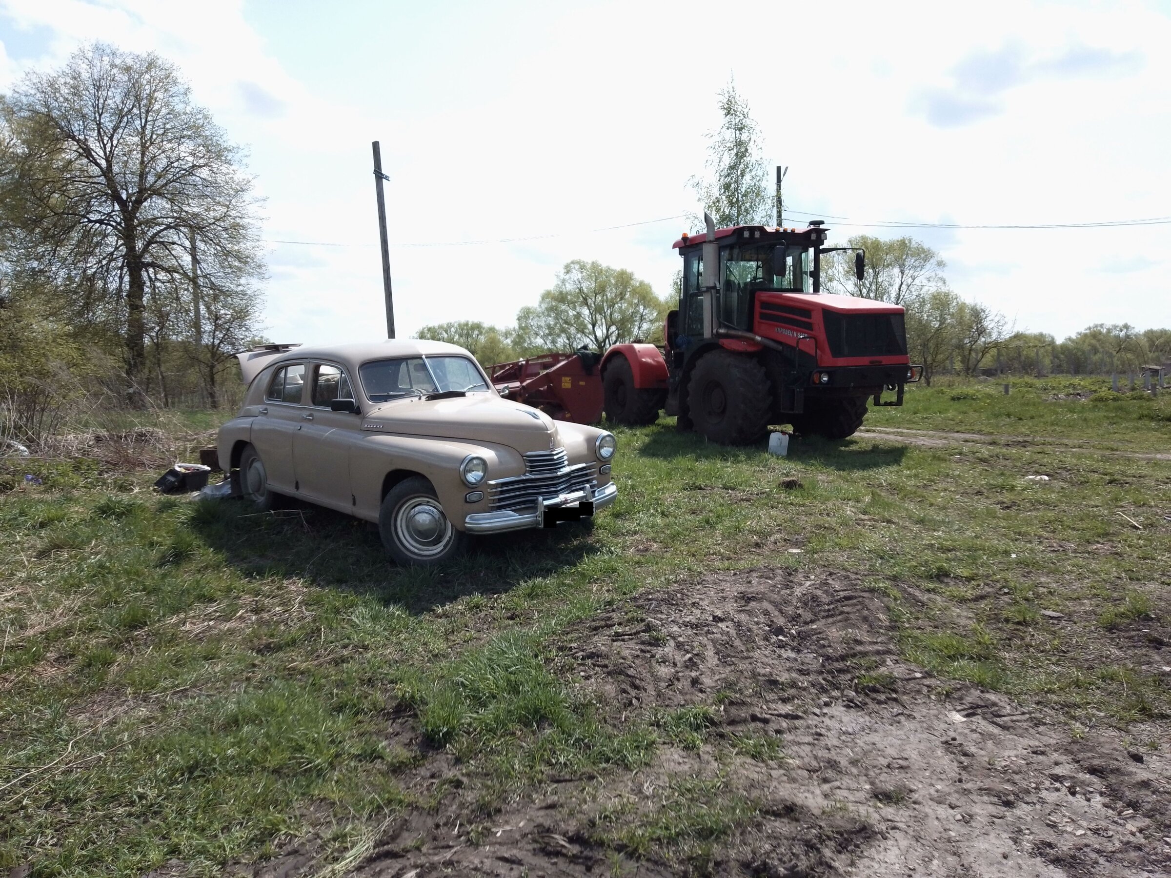

Машинка порадовала течью масла из кпп. Поменял сальник, переклеил привод спидометра. Заодно смазал подвесную кардана. От тряски на ямах ослабла ось нижнего рычага. Заменил болты, затянул. В новом кардане стала закусывать задняя крестовина. В шарнирах стоек задних амортов появился люфт. Устранил дополнительными втулками из листовой латуни. Заменил резинки рессор опять. Установлены заводские ярославские, резина плотная и эластичная, ножом режется только с маслом. Понравились. Поменял резиновые проставки передних пружин, родные развалились. Поставил 24е, немного обрезав им лишнее. Где-то на юге Рязанской области улетел резиновый отбойник хода отбоя. Лежит где-то и грустит. Нехорошо им видимо от масла, сочащегося из амортизаторов. Хотя дороги там представляют натуральный испытательный полигон.
Немного заколхозил. Насверлил отверстий в салазках для увеличения хода шестеренок и удалил синхронизирующий валик. Теперь сиденье отодвигается на 70-80 мм дальше.
Ну и просто немного фото весенних
Ночью на Солнце было холодно и шел мокрый снег.

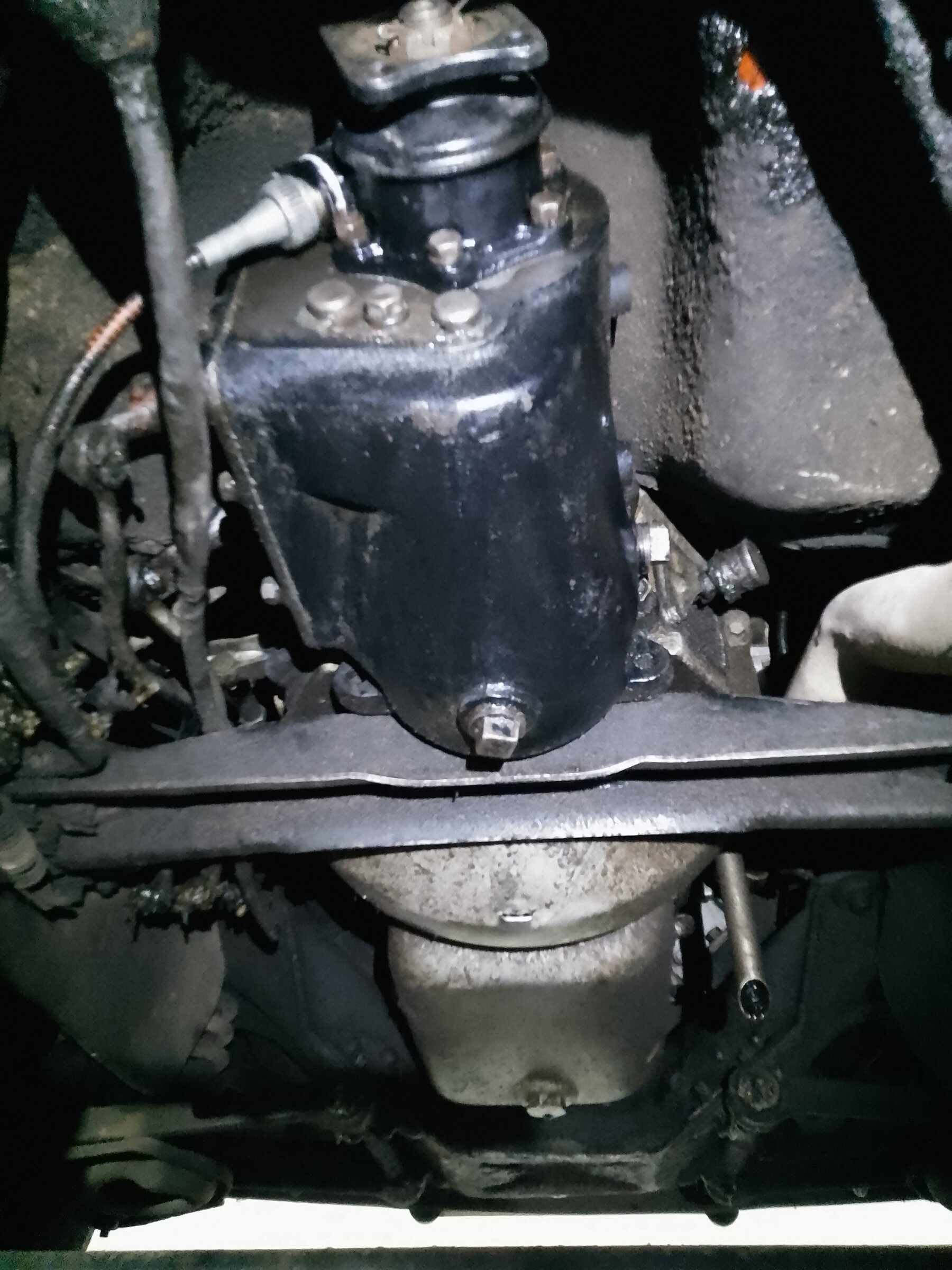

Скажите, а у Вас передний мост родной /Nysa или 21 ?
спереди машина на широкой резине смотрится весьма брутально 😎
передние колеса, как будто на проставках стоят...

Я думаю, что если масло амортизаторов течёт на верхние отбойники, то балка передней подвески должна быть родная, с рычажными амортизаторами. С Уважением, Олег.
gazovod
01.06.2024
973
2 854
Тульская обл
Передняя подвеска у меня с родной балкой. Рычажные амортизаторы от 21. Стойки от 21 с двумя эксцентриками, щиты тормозов от неё же. Колеса от 21, без проставок и уширений. Резина не очень широкая, искажение перспективы из-за короткофокусного объектива.
