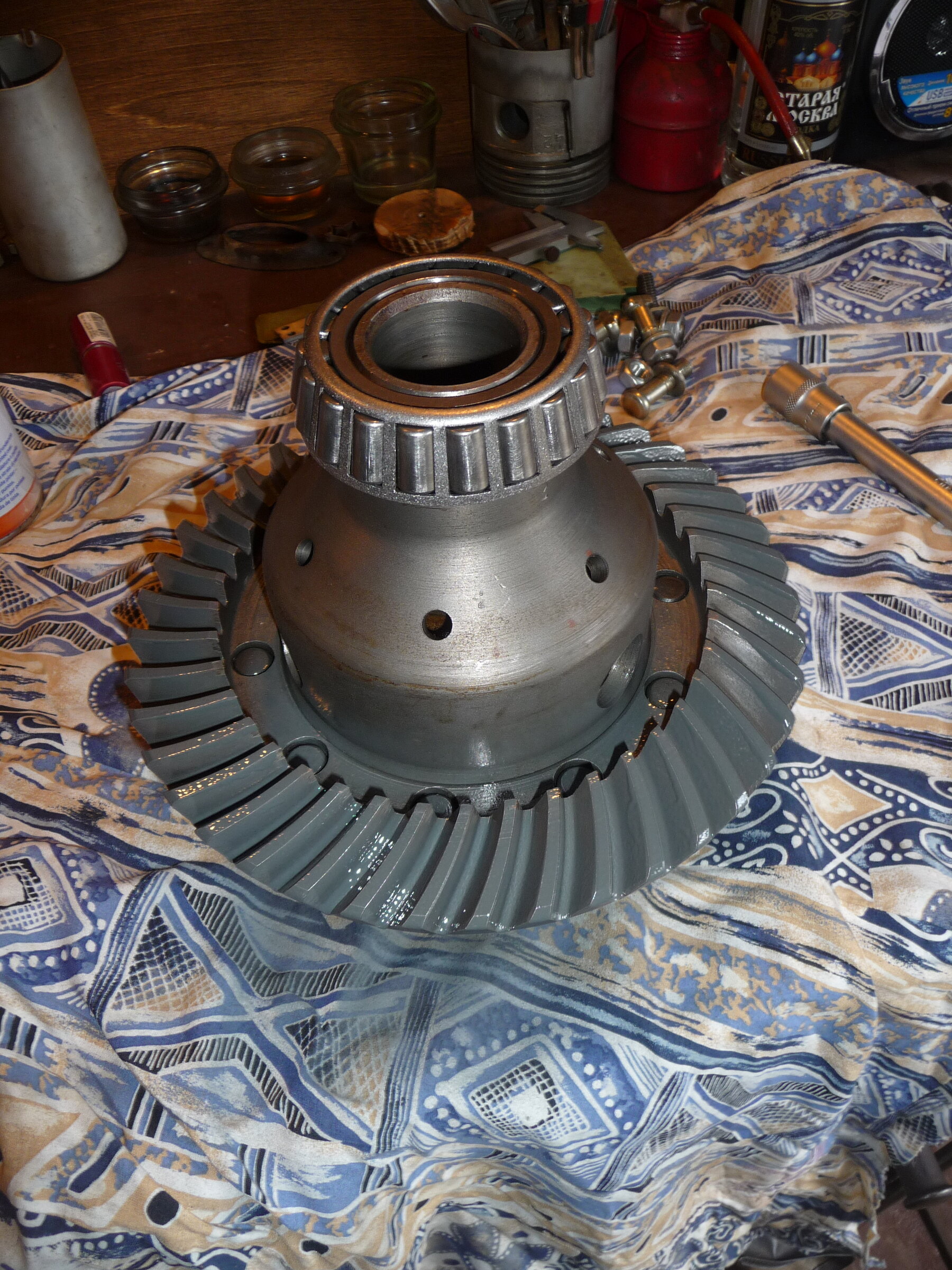

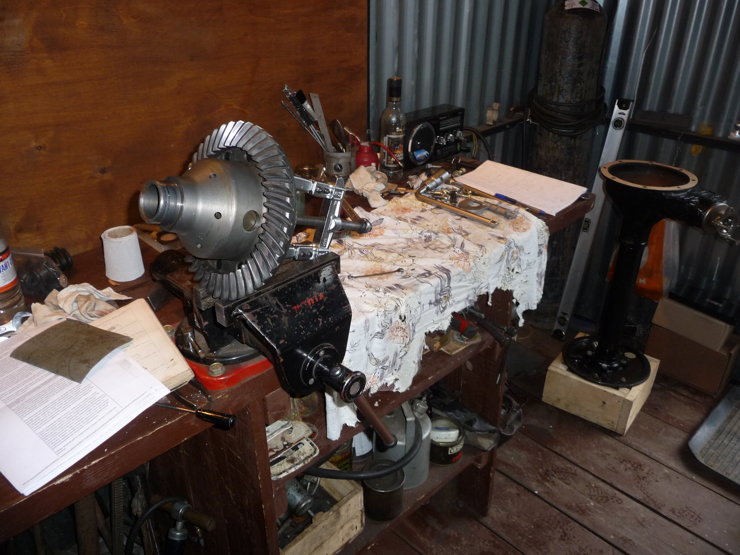

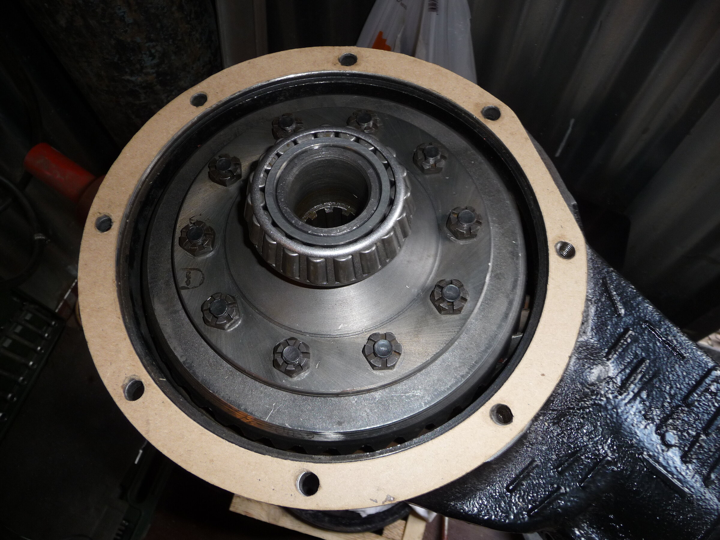

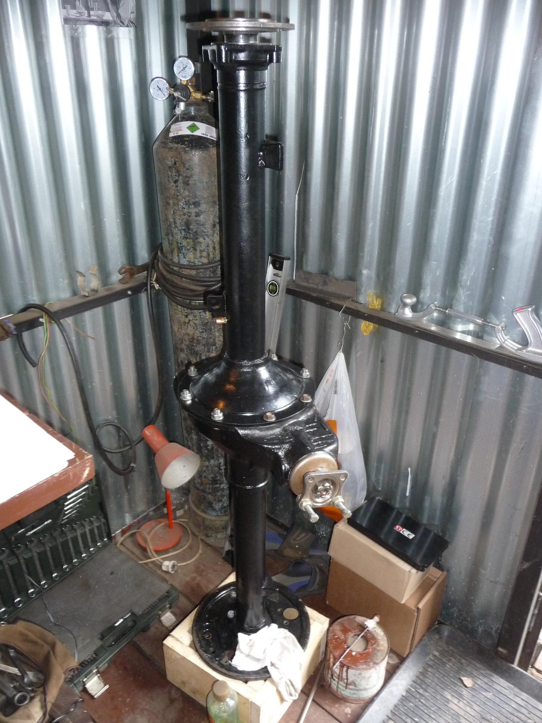

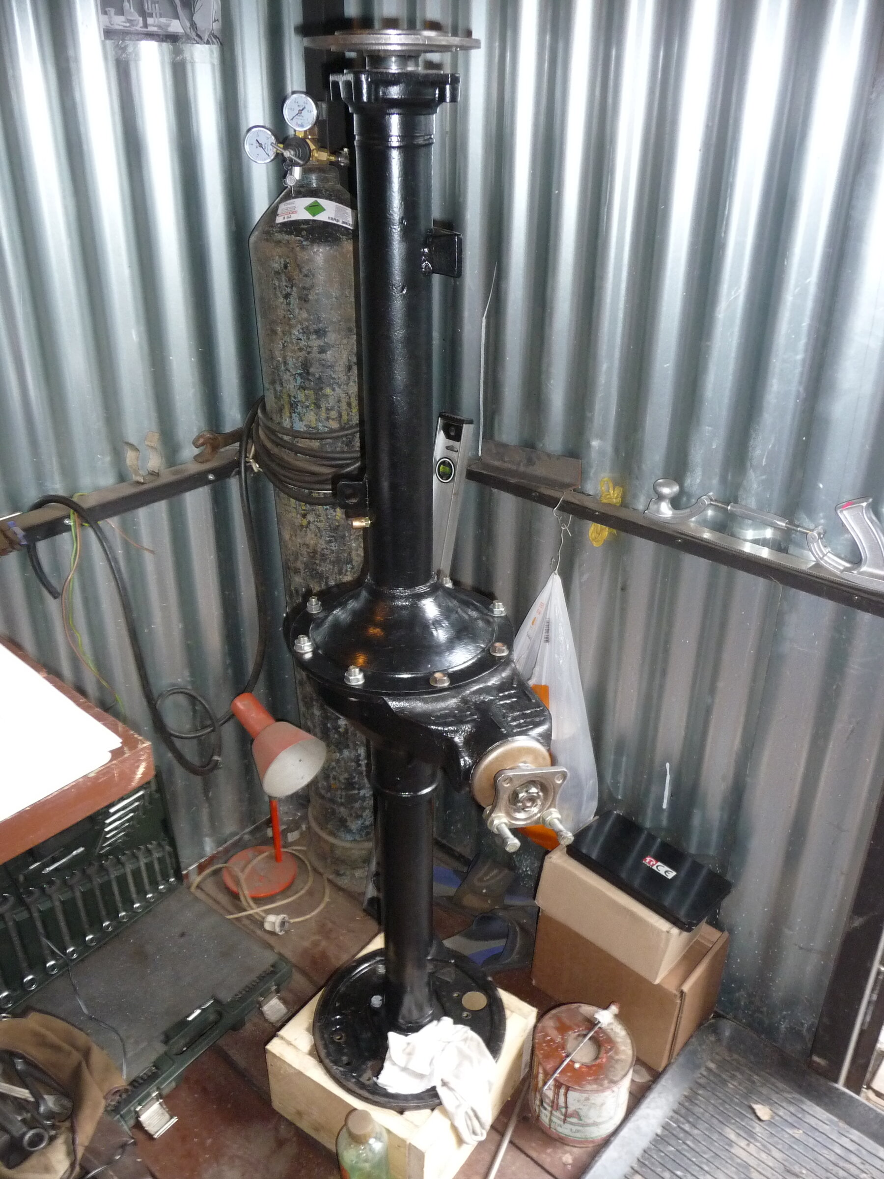

Пока снег, машина стоит. Дурные мысли покоя не дают, насчет самоблока в мост. Есть ли сейчас готовое решение для моста газ 21?
Реакции: СЭМ
8 982
11 800
Лет 9 назад с Германом Авиатором ставили уазовский самоблок Вал-рейсинг. Пришлось точить втулочки, так как 21-ые болты крепления шестерни ГП тоньше уазовских.
5 107
3 417

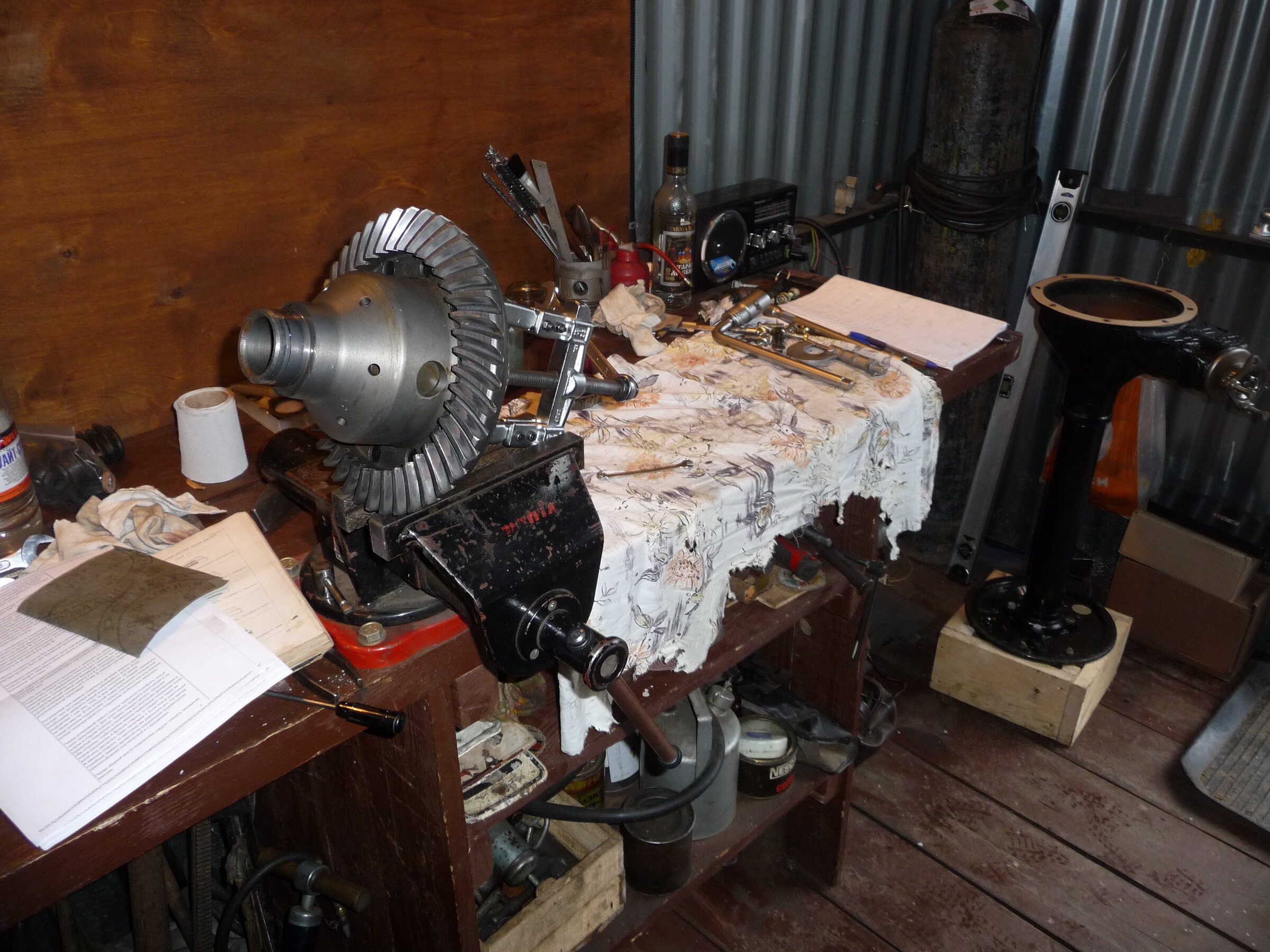

Самоблок от БТР-60.
Ставится без доработок. Я себе собирал такой мост, даже пятно выставил.
Как это едет не знаю. Машину я не доделал и продал все кучей.
16 331
10 800
Самоблок от БТР-60.
Едет очень хорошо особенно по снегу , единственное если резина оригинал! то при повороте колесо буксует. Ощущения как будто заварен . По прямой и троганье с места все хорошо работает.
