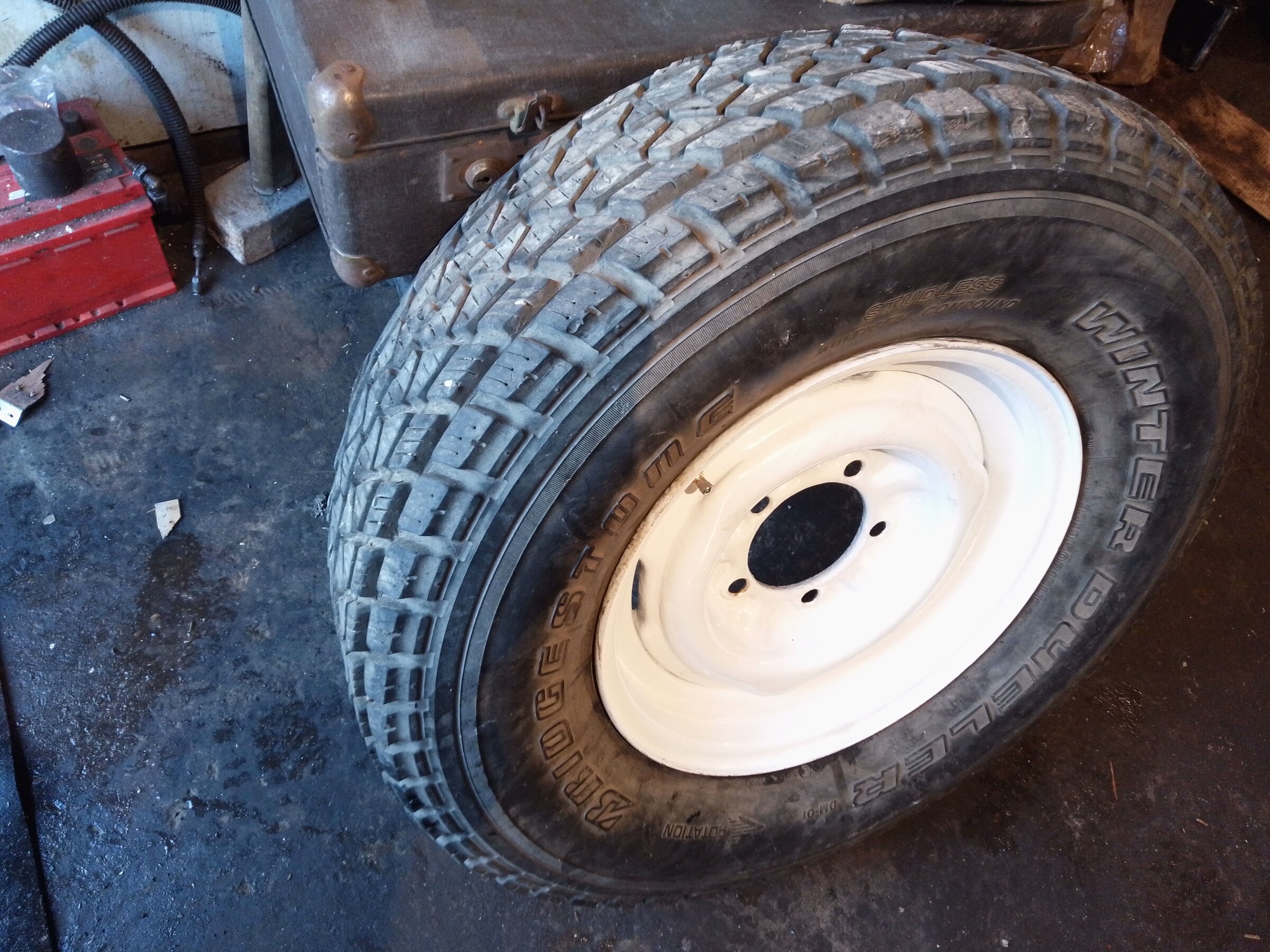

Начало безумству положено. Может с ними застревать в грязи будет не так часто, зато ощутимо дальше от трактора, ну или ближе к нему- с какой стороны посмотреть.
Старик М.
1 872
4 304
Чем больше пятно контакта с дорогой, тем сложнее будет рулиться. Усилителя руля же нет. Не зря узкие шины и большой диаметр руля инженеры придумали. Хотя если силушка богатырская в руках есть, то ....

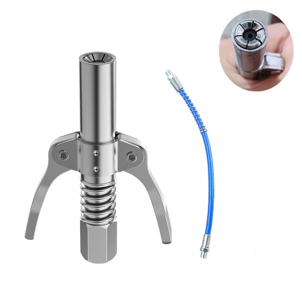

Взял вот такой наконечник для шприца.
Шприцевал на земле, без ямы. Перемазался как чёрт. Промежуточный валик кпп так и не смог им смазать, то не подлезает, то соскакивает. Для масленок в хорошем доступе- отличная вещь, смазка лезет в узел, а не наружу, все точки на подвеске смазались без потерь, но руки намного грязнее, чем с обычным наконечником.

Пожалуйста! Используйте телескопический шприц для ручной смазки через тавотницы (пресс-маслёнки). При сильном нажатии на торец шприца - Вы, усилием давления, уплотняете место примыкания головки тавотницы и головки шприца. А, если ещё и шарик и пружину при установке из тавотницы выковыривать... Если всё равно протекает мимо - одевайте на головку шприца тряпку в ... слоёв - точно поможет. С Уважением, Олег. Поймите принцип. Нужно уплотнить края двух отверстий! Никакие обратные зажимы сильно не помогут.
5 189
3 700
Он не везде удобен и не всюду с ним подлезешь. В М20 так точно. И он больше для жидкой смазки.
Можно нашприцевать в узел еще и песочка, который в дырку вместо шарика набился.
ИВАН
19.08.2005
814
918
дык без шарика и смазку выдавит обратно на раз !
Реакции: СЭМ и ash-oldgaz

Да, водичка с песком тут как тут. Я и так ленивый, резиновые колпачки надеваю только на масленки кардана, а остальные- тряпкой обтираю.

JW4
05.08.2018
857
797
Минск
У меня везде колпачки надеты. А с тех пор как купли новый шприц (обычный, китайский) то масло вылезать из под наконечника шланга перестало. Раньше вообще не знал что так можно было :oops:
Дело, конечно же, не в шприце а в гибком шланге. У него на конце гайка, которую можно подтягивать чтобы наконечник не слетал с маслёнки. То есть, я двумя руками с начала надеваю наконечник на маслёнку и подкручиваю гайку (там внутри цапфа с резинкой). Наконечник сам держится на маслёнке крепко. Далее, беру теми же двумя руками шприц и качаю смазку. После, ослабляю гайку наконечника и снимаю шланг с маслёнки.
