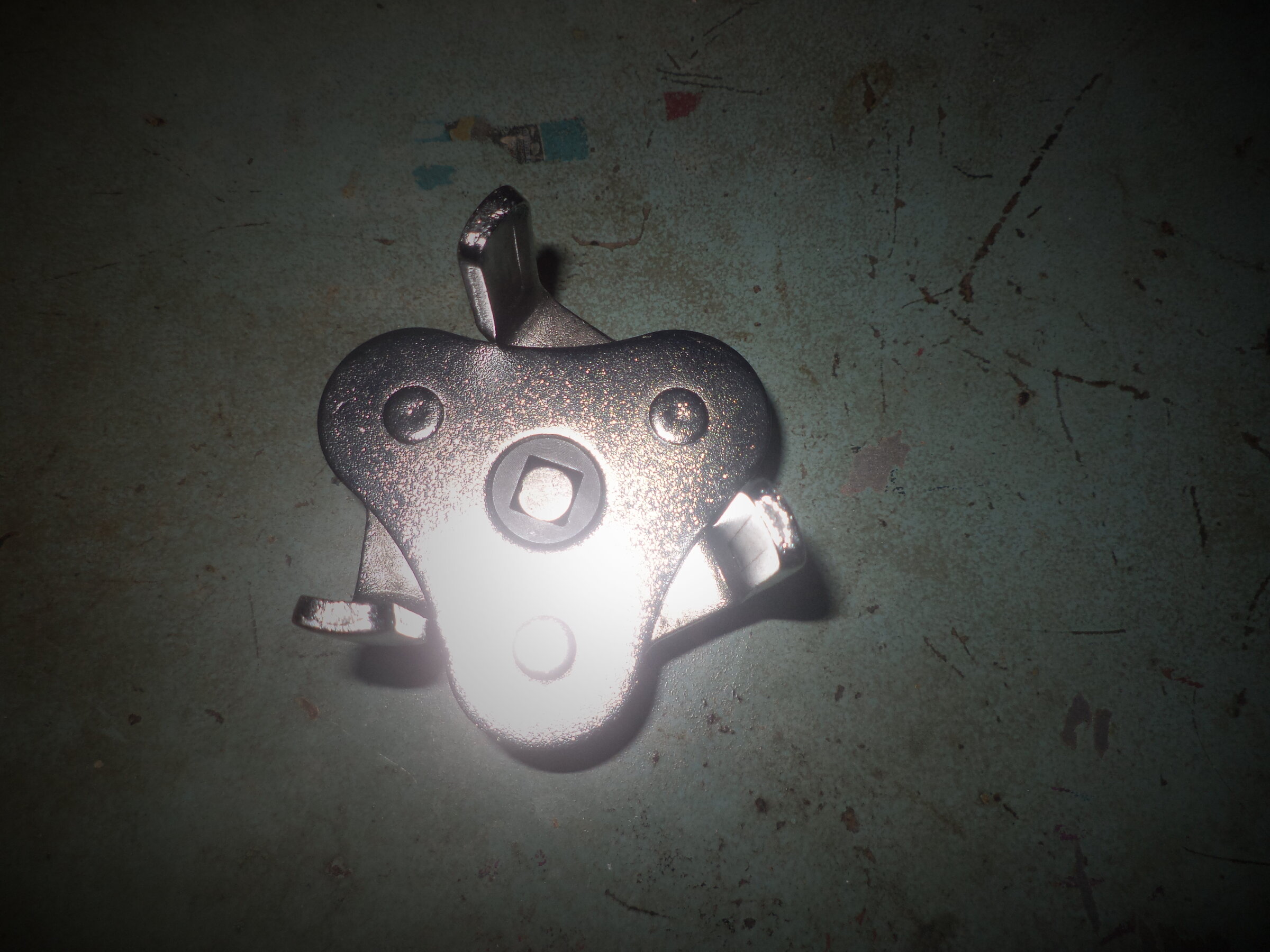

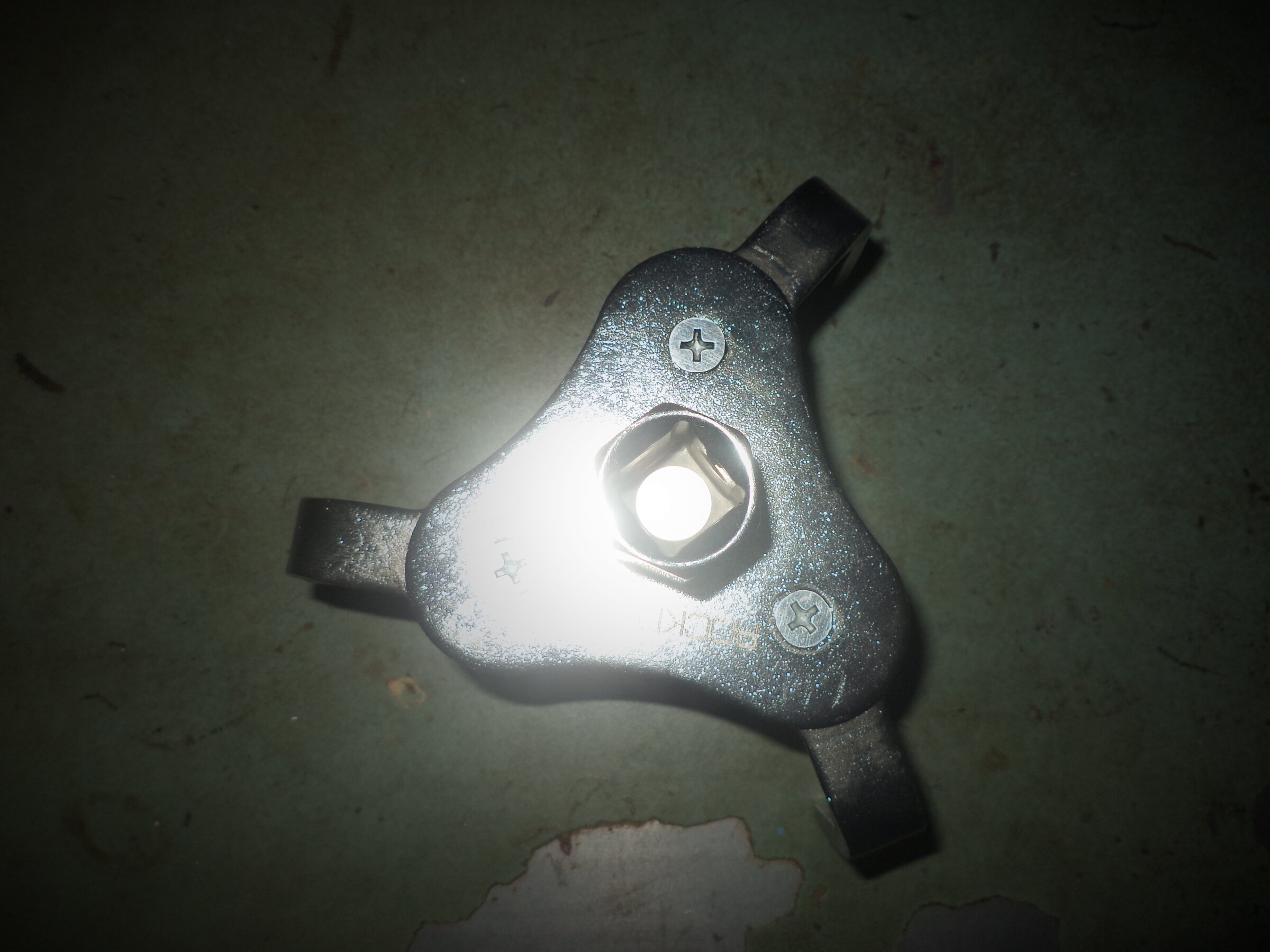

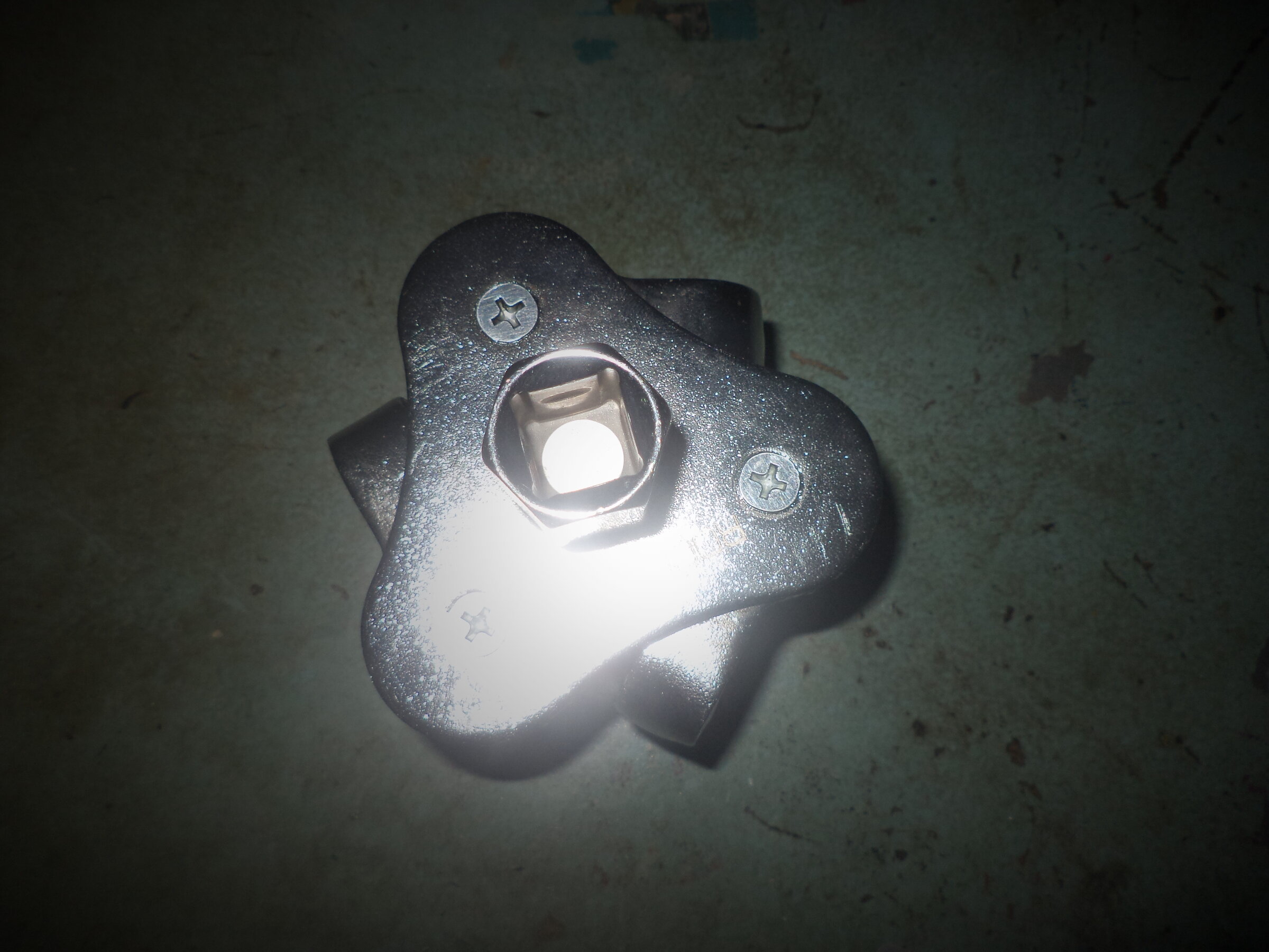

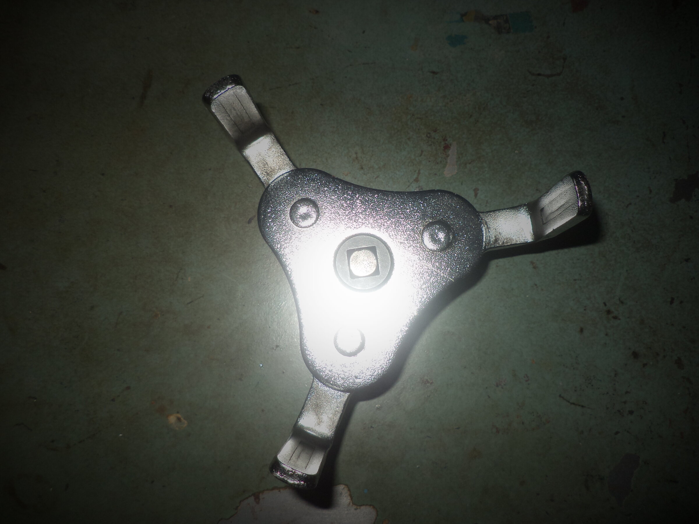

Если что, то маслянные фильтра в металлическом корпусе на русские авто затягиваются от руки. Иногда для верности с помощью наждачки или прорезиненных перчаток и ни каких ключей. А то потом чтобы открутить фильтр, его приходится откручиаать цепочкой или спец ключами и матами.
Затягиваются от руки, да , и я тоже всегда так делал. Но теперь всегда с ключом. Вот этим, универсальным для всех фильтров, очень удобно затягивать и откручивать. Вот оно, в максимально открытом и закрытом положении .
