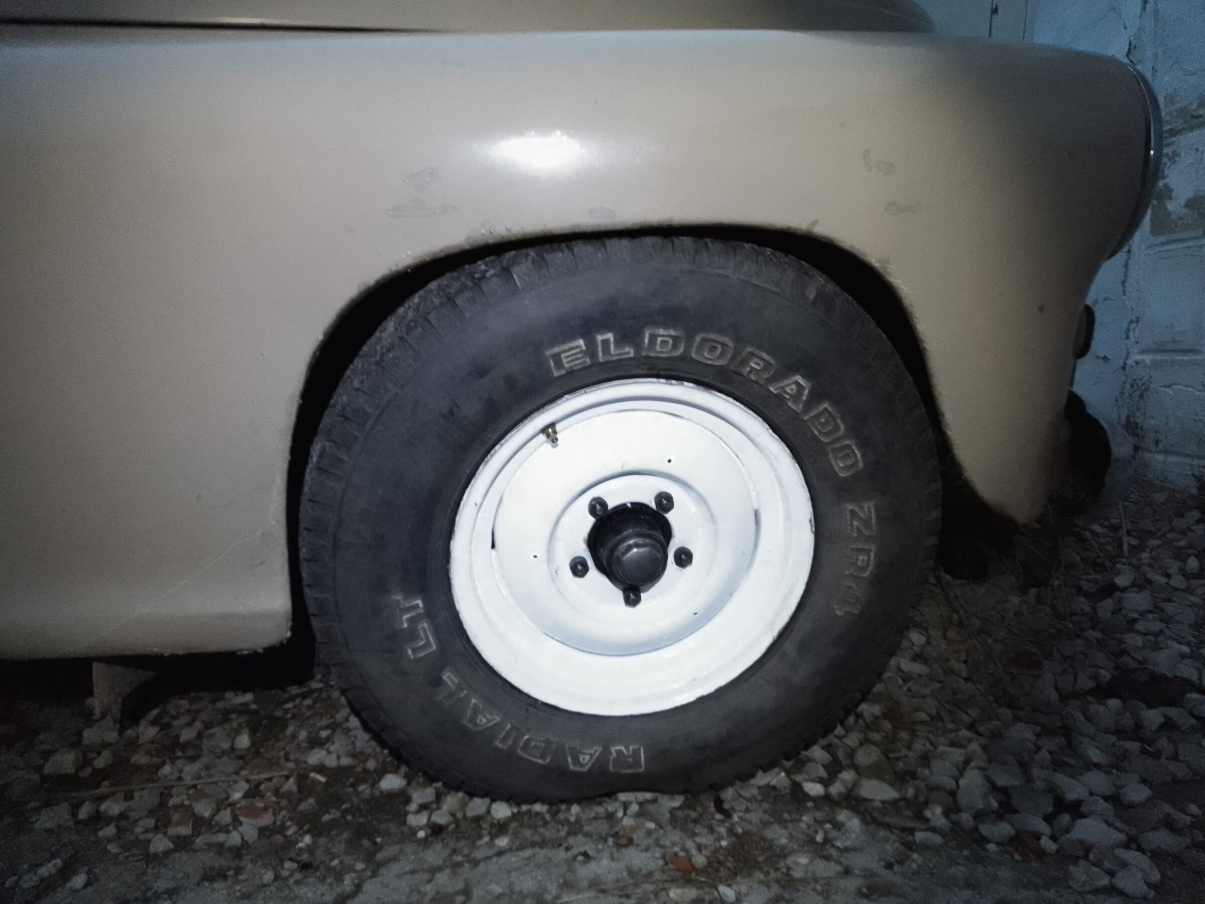

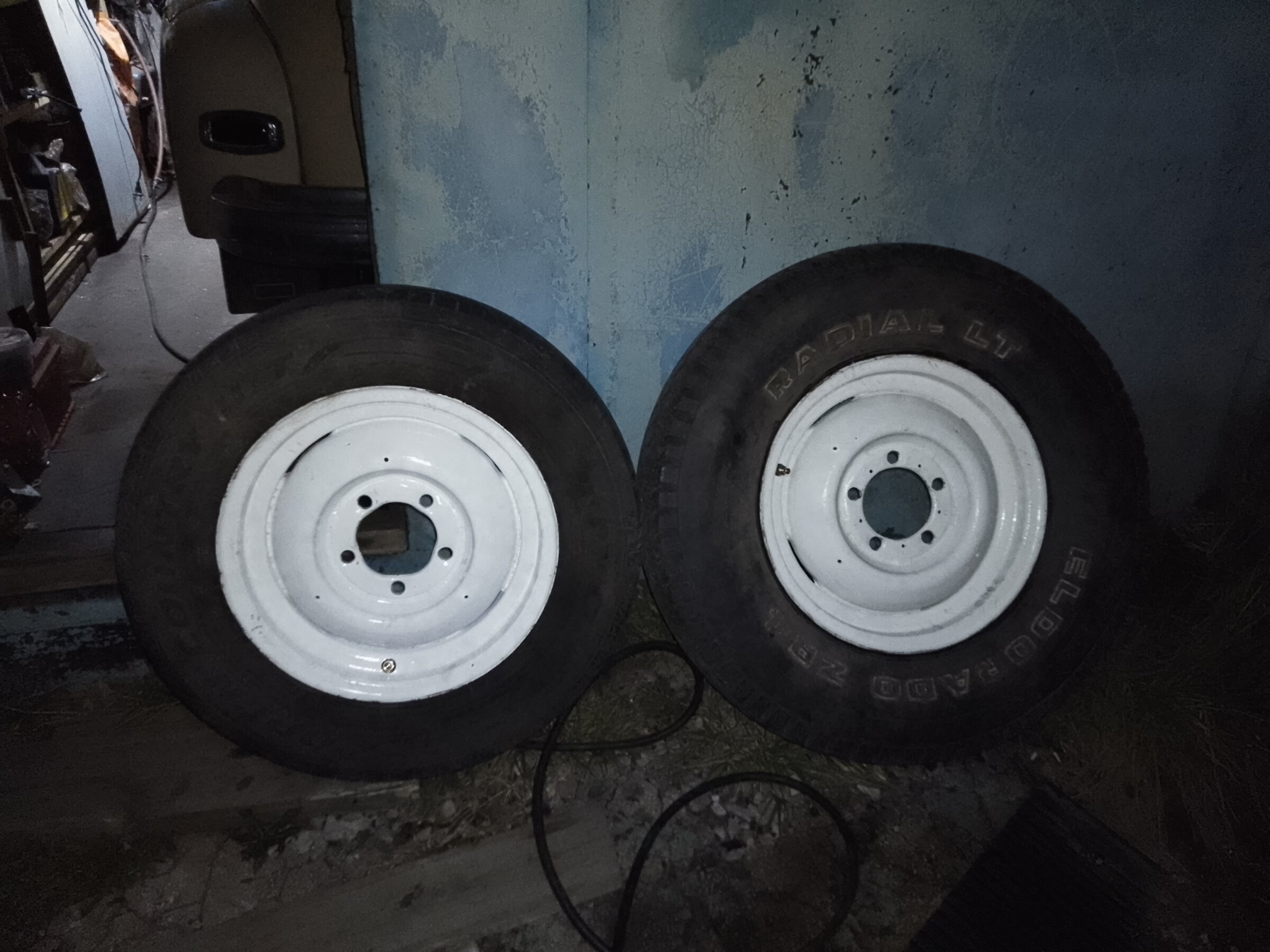

Опытным путем установил, что на газ 69 колесе резина 235/85/16 вперед не лезет, надо резать арку. На колесе от м20 впритык.
215/70/16 влетает со свистом, вперед и взад. Пока поставлю назад их, взамен стертой в ноль польской.

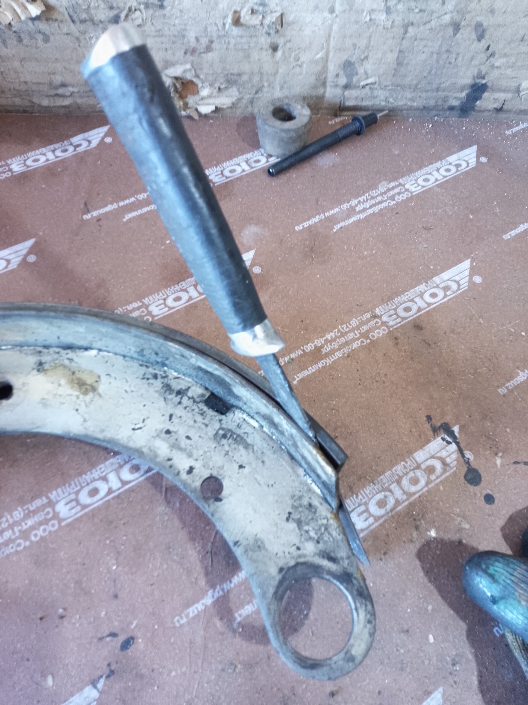

Клееные колодки это зло, на стоявших машинах все поотваливались.
Реакции: ИВАН и СЭМ
gazovod
01.06.2024
1 033
3 033
Тульская обл
Моя ездящая. Стоит только зимой. Колодкам 45 т.км примерно.
Приклепал с краёв их.

Поставил назад бэушную резину тойо 215/70/16, на колесах 4,5 шириной, резина всесезонка. Проехал около 1500, первые впечатления неплохие. Плавание в колеях на шоссе пропало. На удивление, гашение резиной мелких ям и трещин в асфальте хорошее, несмотря на низкий профиль и радиальную конструкцию. На крупных осторожничаешь, чтоб их не порвать. Накат хороший, но сильно упала максимальная и крейсерская скорости из-за малого наружного диаметра. Зацеп хороший, резкая избыточная поворачиваемость что была с резиной стомил пропала.
maxx1969
16.10.2013
1 001
1 975
У меня раньше на Газ-69,с родными дисками 4.5-16 стояла резина от Зил-Бычок...размером 225/75 /16. Прекрасно ехала и управлялась.
Сейчас правда стоит от лимузина Зил-41047,НИИШП Простор 245/75/16. Правда диски кременчугские от 452 Бухани с вылетом ЕТ -22.
