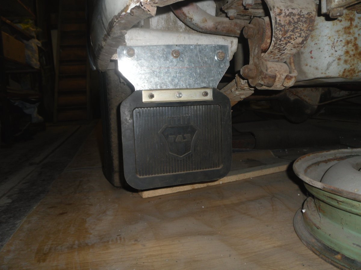

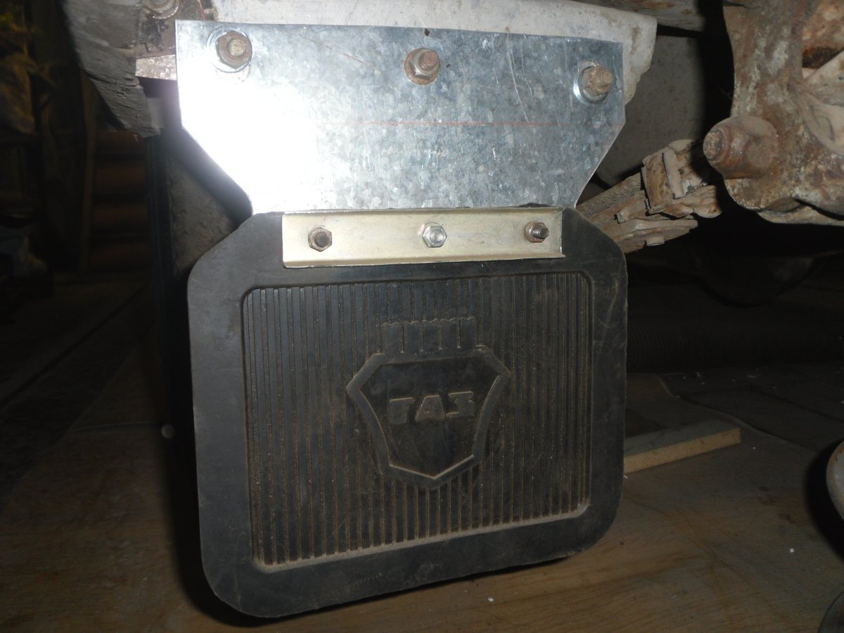

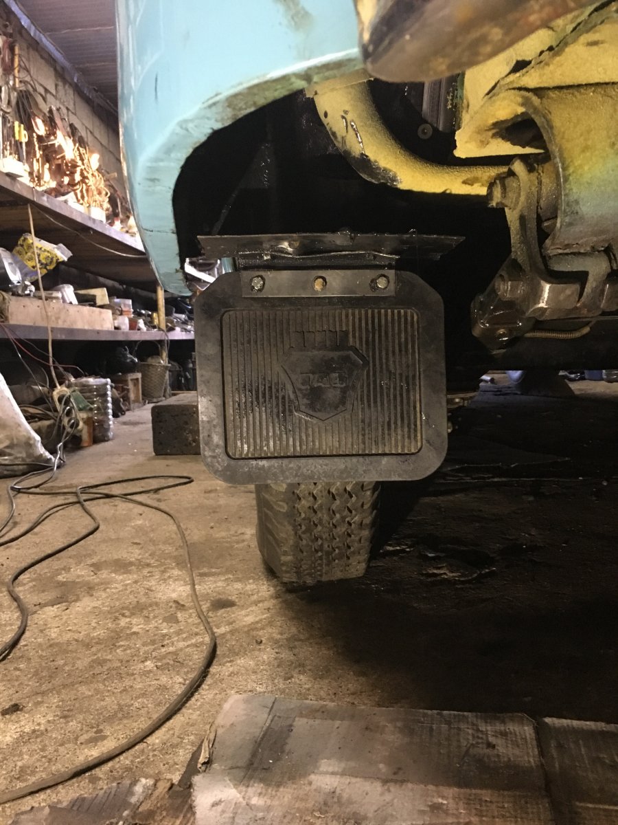

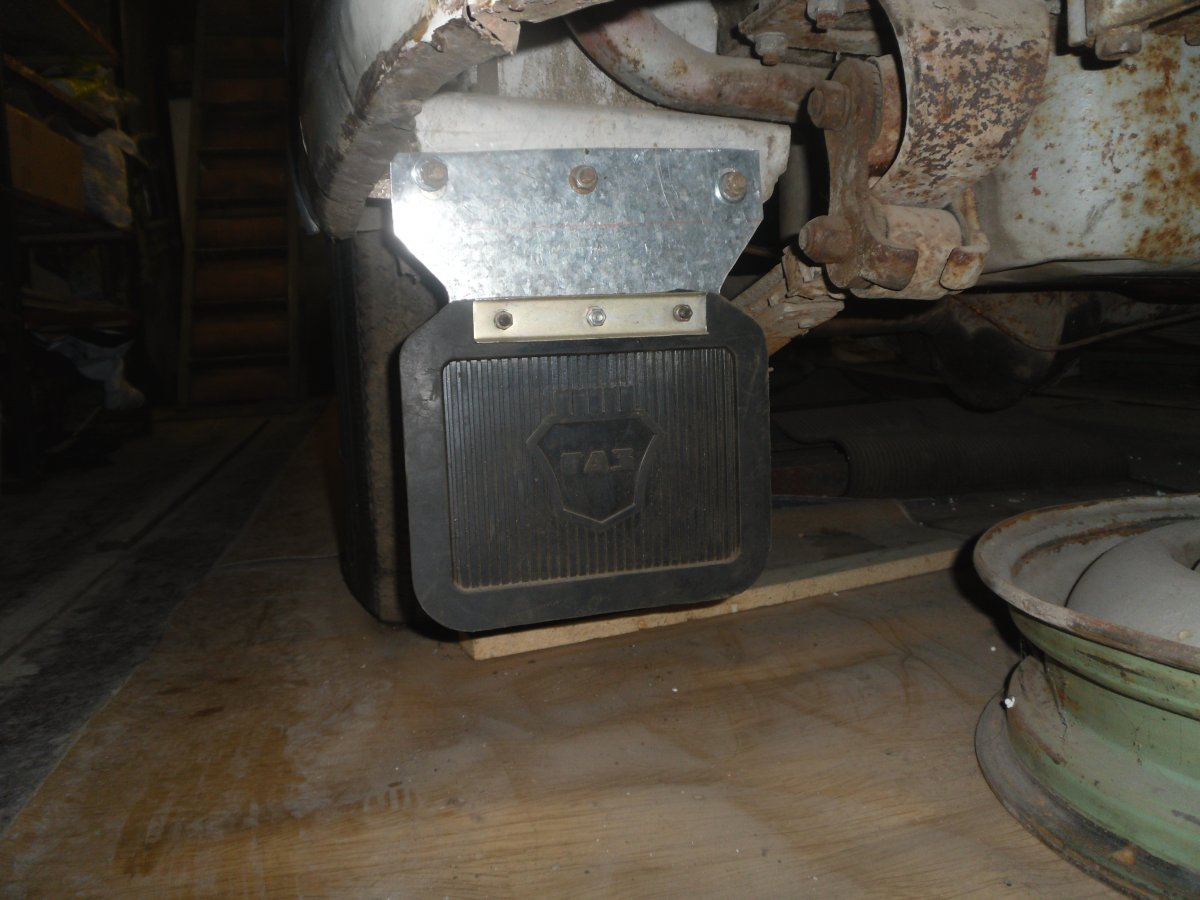

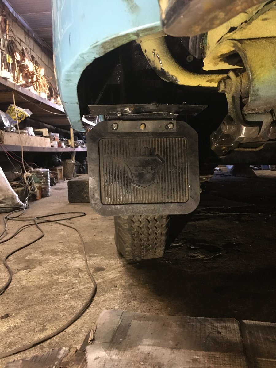

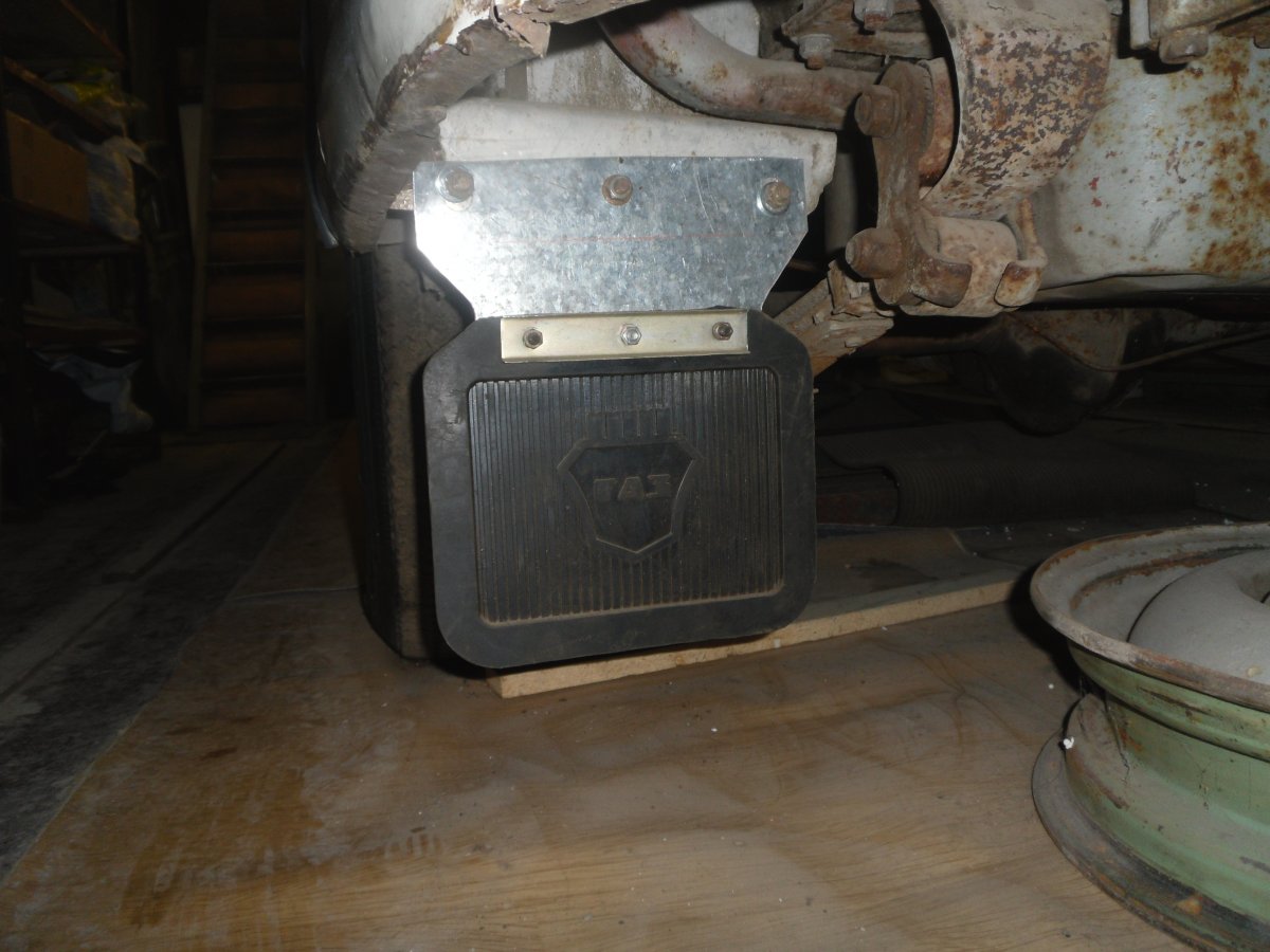

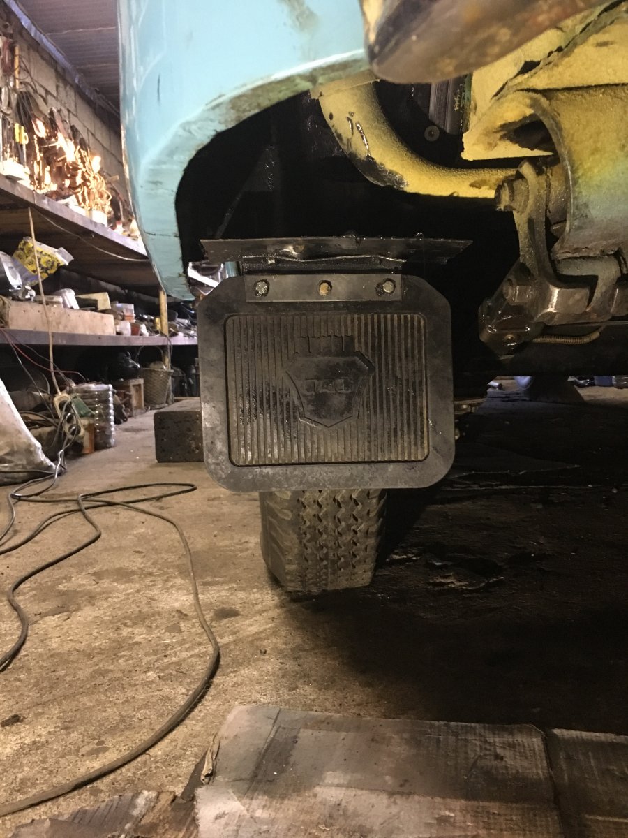

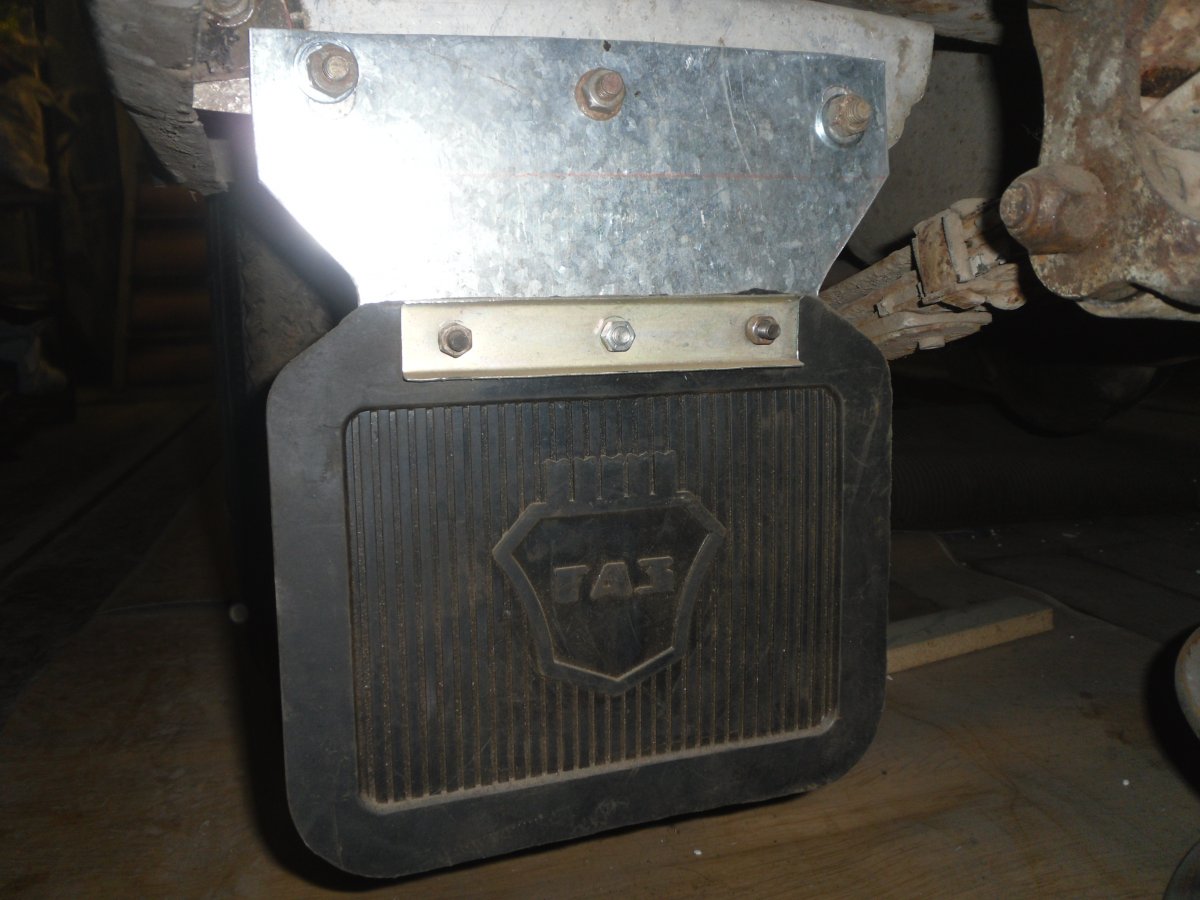

Ещё заколхозил брызговики . Понимаю что широкие и до земли более эффективные были бы . Так же знаю что в оригинале их не было вообще . Решил пойти на компромисс . Посмотреть вложение 138198
Да, хорошее решение. У себя поставил таки-же. От 24 волги. Эмблема ГАЗа здесь хороша, особенно на поздних Победах (эмблема такая на ГАЗЕ введена с 1957 года). Считаю, что брызговики с оленем от 21 Волги, которые повсеместно ставят на Победы, ей совсем не идут (да и в ретромагазинах по цене они уж очень кусачие). Рассматривал Вариант задних брызговиков с обычной НИВЫ (которые в полоску и без эмблемы ВАЗа). Они тоже отлично вписывались и по длине, как от 21 Волги, так что тоже могут быть очень в тему. Но с эмблемой ГАЗа всё-таки лучше.
P.S. "Проставки" со своих брызговиков скоро уберу, закреплю как и у Вас прямо к брызговику напрямую)))
Реакции: Mexanik1980 и СЭМ
