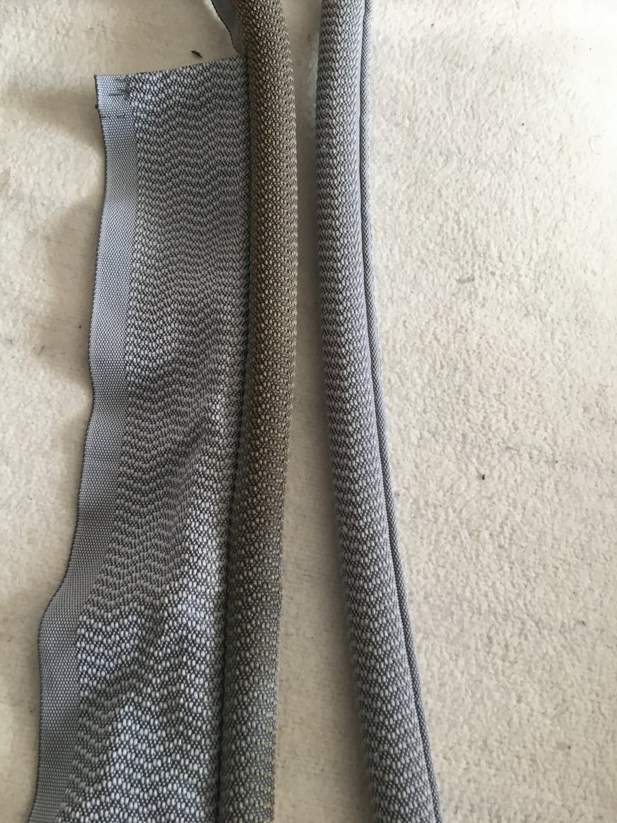

Распаковал сегодня уплотнитель дверных проёмов . Они новые . Ленту и пористую резинку купил в Ретродетали , прошивал их Денис болт . Так вот распаковал и очумел : они какие-то грязные. Варианта 2 . Или резинка пористая какая-то выделяющая маслянистую грязь и это проступило сквозь ленту . Или Болт делал всё мазутными руками ??? Кто-нибудь сталкивался с этим ?

Да, есть резина, которая выделяет смолу, надо перед обшивкой заворачивать в стрейч пленку

Распаковал сегодня уплотнитель дверных проёмов . Они новые . Ленту и пористую резинку купил в Ретродетали , прошивал их Денис болт . Так вот распаковал и очумел : они какие-то грязные. Варианта 2 . Или резинка пористая какая-то выделяющая маслянистую грязь и это проступило сквозь ленту . Или Болт делал всё мазутными руками ??? Кто-нибудь сталкивался с этим ? Посмотреть вложение 138678
Резина такая попалась. Было такое.

сейчас уже акромя перешивки сделать ничего нельзя, главное чтобы канты потемнели равномерно все

Потемнели пятнами и местами .

крась до равномерно темного ((( по другому никак

Чем красить то ?

краски для ткани, или водные по дереву.

Все равно будут пятна с более насыщенным цветом красителя и менее.
Только распарывать отстирывать ткань + замена резины или её нейтрализация.

А нейтрализация резины это как ? А постирать не распарывая не подойдёт?

Замочите в тёплой воде с Ваниш против жирных пятен,на два часа.
После в стиральную машинку+стиральный парашок,температуру максимальную ставьте,только без отжима.
Сушите на веревке,чтоб в ровном виде высыхало.

Резина не по госту она "течет" при обычной температуре, при стирке не распарывая в горячей воде маслянистые выделения будут ещё обильнее,на каком то участке больше,в другом месте меньше...
1.можно попробовать "выварить" из резины остаточный ...скажем мазут),варить мин 30 с содой, после кусок резины-жгута оборачиваешь туалетной лучше серой бумагой(на ней лучше видны маслянистые пятна) и в тиски до почти поросячьего визга...если после "варки" резина нейтральна-повезло,шей всё взад.
2.на резинку одеть рукав из пленки(изолировать) и после прошить или поменять резину.
сделать рукав из пленки не сложно с помощью утюга(поройся видео полно)
при сушке ткани повесь её вертикально,снизу прицепи груз грамм 200-300 на метр, иначе ткань "сядет" (съёжится) а у тебя она нарезана уже в размер,не нагрузишь - потом не растянешь.

Сода,и другие сильные отбеливатели могут оставить пятна на ткане.
Сушить с грузом тоже не желательно,иначе после установке спустя время ткань сядет достаточно влажной Погоды и сухого гаража.
Обычно такие уплотнители делают с запасом для установки.

немного повнимательнее-о соде в воде для резины.а не для ткани)

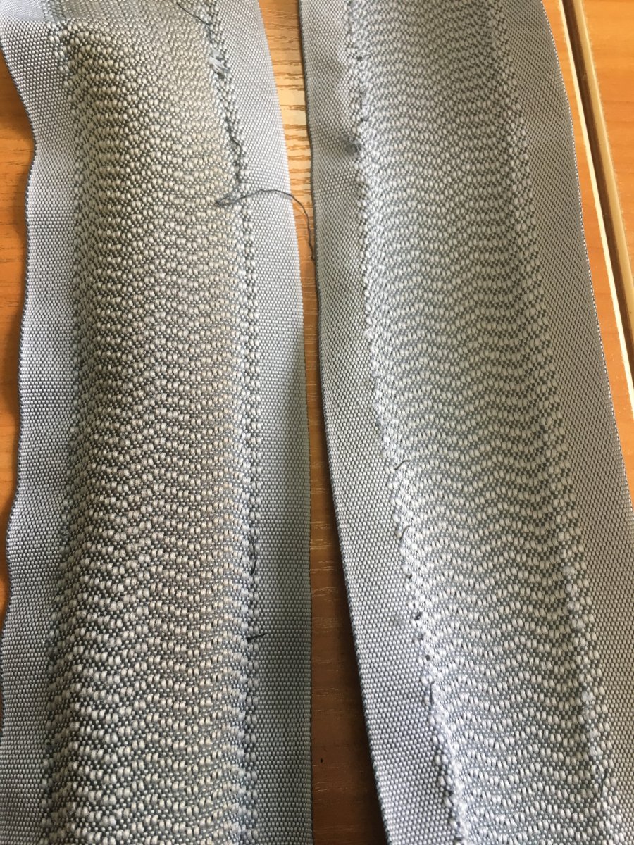

Ещё один момент. Распорол один уплотнитель. Внутренняя сторона ленты чистая . Логично бы было рассудить что если чернота исходит от резины то внутренняя сторона ленты была бы более грязная . Или я ошибаюсь ?

По идее если снаружи пятно от рещины, то внутри там вообще все должно быть мерзко и противно. Значит снаружи просто грязь. Постирать и сшить обратно.
