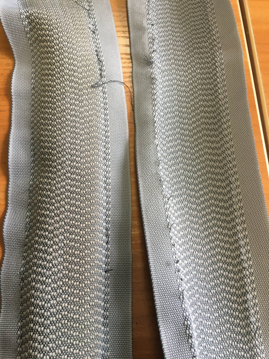

Так если внутри чисто, то можно вывернуть и сшить без всяких сод, стирок и ванишей, грязное внутри, а чистое снаружи.

Смотря какого рода грязь, фиг его знает, может проступит потом.

Ещё один момент. Распорол один уплотнитель. Внутренняя сторона ленты чистая . Логично бы было рассудить что если чернота исходит от резины то внутренняя сторона ленты была бы более грязная . Или я ошибаюсь ? Посмотреть вложение 138690
Дави резину в бумаге-проверить надо обязательно.

После выжимания резинки в тисках бумага осталась чистая . Резинка нормальная значит .

Значит косяк с наружи, может подтекло что то. Беда прям, мало того что по десять раз перебираешь всякое железо и еще пошивные вещи перешивать ...

Ну это самый безобидный вариант проблемы! Грязь снаружи!
Пробуй отмыть пятновыводителем Amwey!
Он на вроде самый лучший.... жена так говорит и выводит им все мои «косяки»: масло, кровь, вино... :)

Буду перешивать . Ничего не отстиралось . Я их первый раз из пакета вытащил . Они в гараже еще не бывали , дома только . Салон делал денис болт ! Снова его вспомнил .

Может в транспортной заляпалось. Мне немного полегчало, что не в резине дело.

Всё в стрейче было упаковано нормально. Резинка не пачкается . Испачкано снаружи .

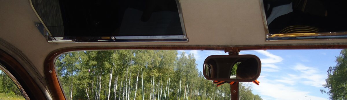

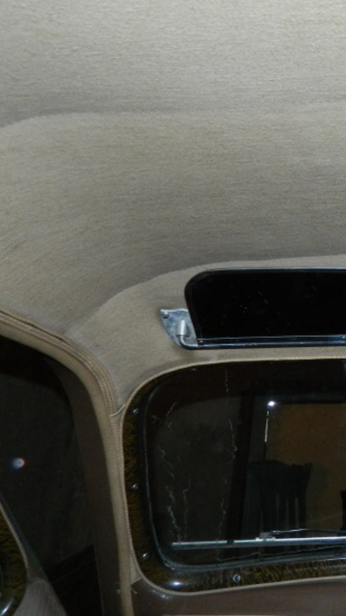

Добрый вечер! Есть ли у кого фотографии переднего угла обшивки потолка . Не могу понять как стыкуются обшивка потолка, уплотнительный кант проёма двери и декоративная лента . Всё это в районе крепления солнцезащитных козырьков .
Всё правильно Рустам показал.
Была моя небольшая тема про этот узел.
Реакции: СЭМ

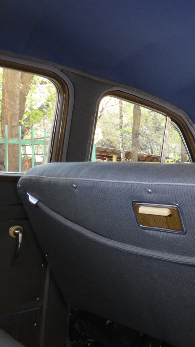

Спасибо ! Ещё нужны фото верха накладки средней стойки. Как там накладка и потолок стыкуются .

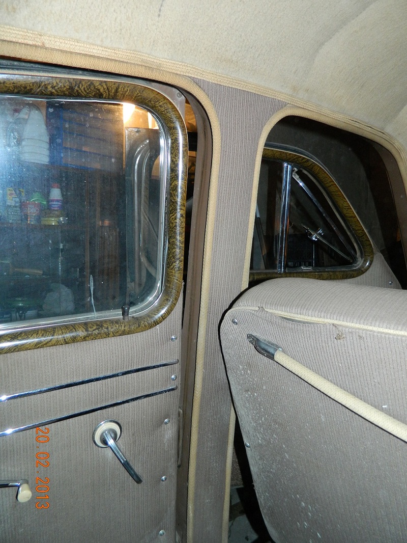

Не понимаю как правильно . Сначала накладка боковой стойки и сверху декоративный кант . Или кант к накладке встык просто ?
На заводе делали, как на фото.
На накладке верхнюю часть ткани, подворачивалась и приклеивалась с обратной стороны картонки.
и на углах, получалось очень толсто.
Я-же верхнюю часть не подварачиваю, а оставляю 4-5 см. свободно висеть.(и снизу тоже)
а в момент установки, этот ХВОСТ, получается заправленным под потолком.
Последовательность. -- Сначала канты по проёмам дверей, потом накладка, потом потолок, потом кант по периметру потолка.
