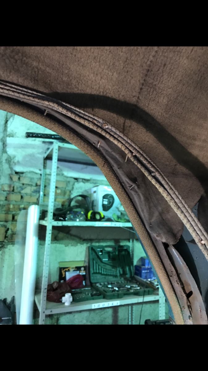

Прежде чем разрезать, посмотри, есть-ли у тебя такой кусочек ещё.
Чтобы разрез закрыть, если виден будет
По хорошему, вложив столько денег в машину, потолок, просится новый.
Реакции: СЭМ
4 476
6 918
Так это же проем который и так вырезать рийдется. Таким резом не испортить проем. Только тянуть нельзя! Только расправлять.
Реакции: СЭМ
9 271
10 204
я бы сшил под рамкой и не парился )
если потянуть нельзя
Реакции: СЭМ

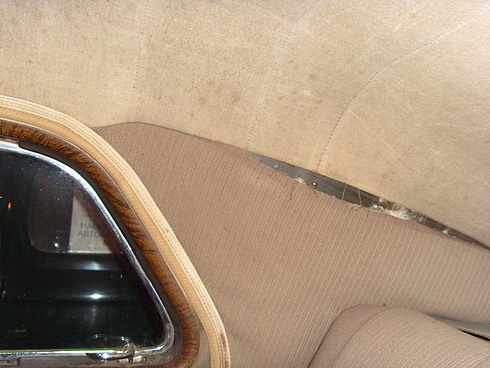

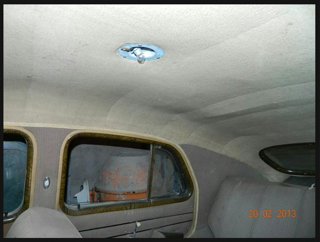

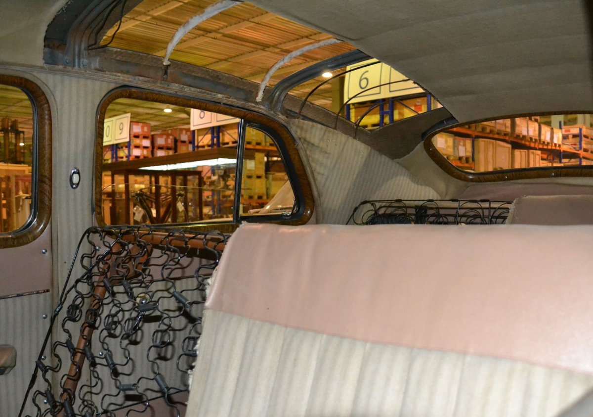

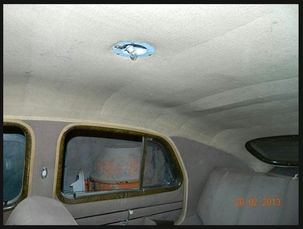

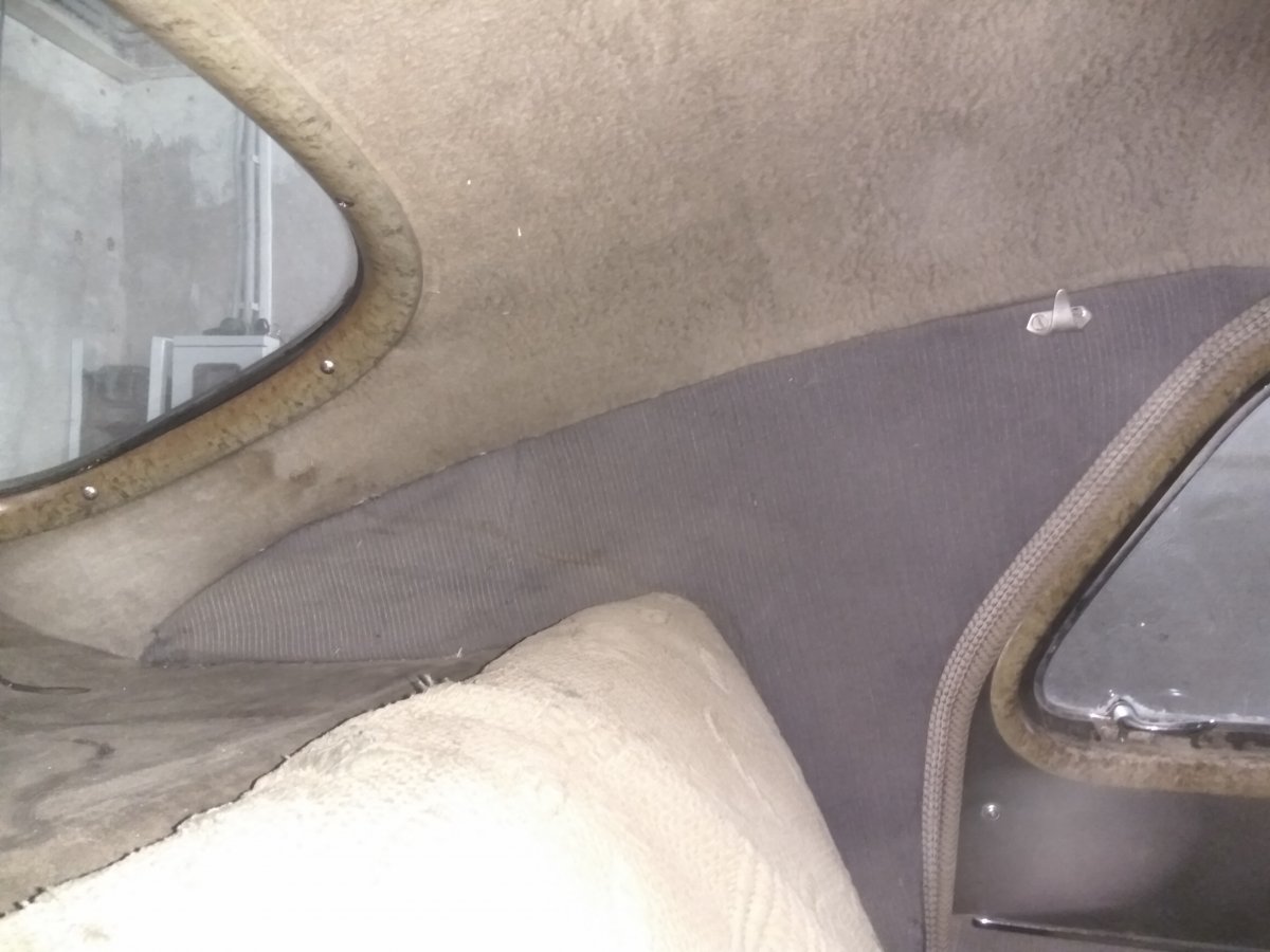

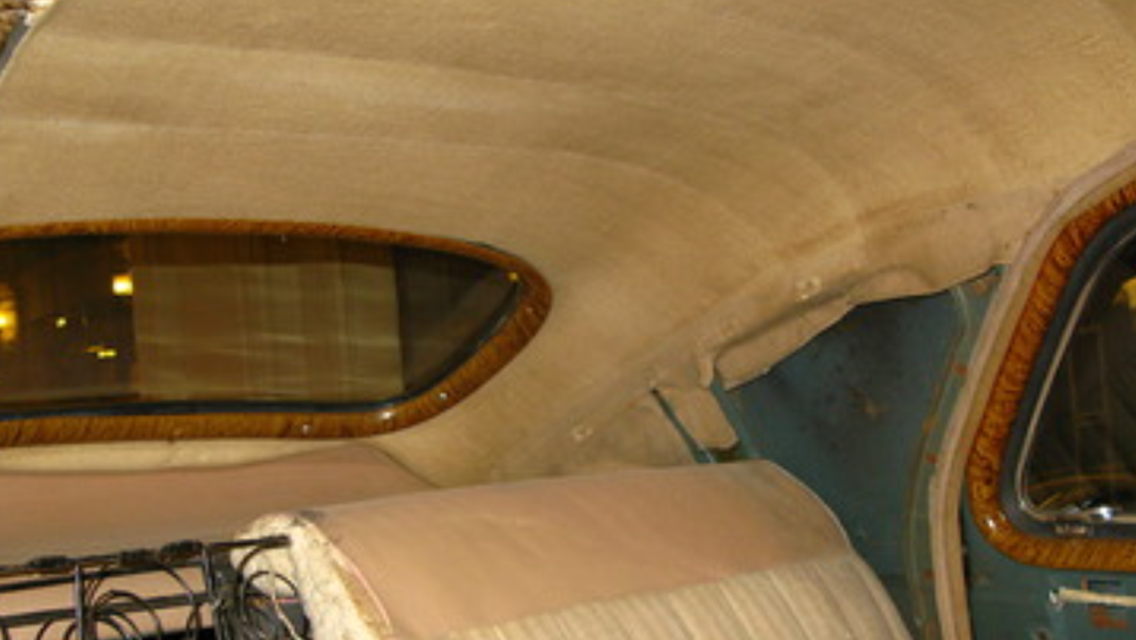

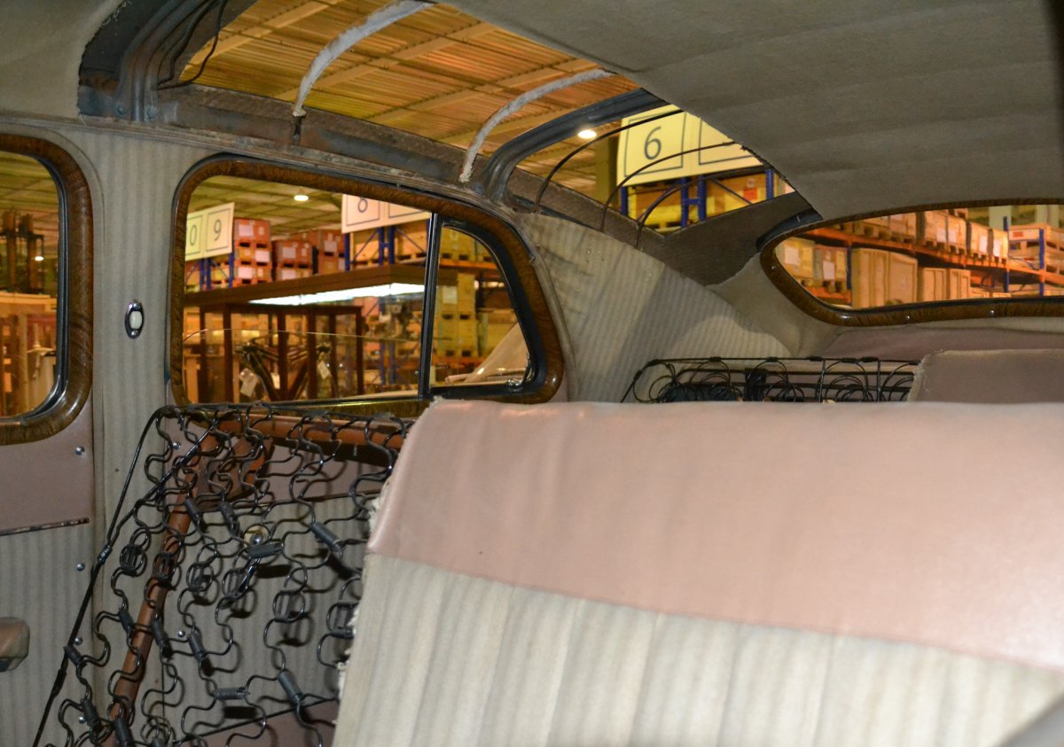

Подскажите мне пожалуйста как Крепится декоративные накладки на средние стойки ? Они просто прибивается маленькими гвоздиками Или каким-то другим способом?
4 850
9 341

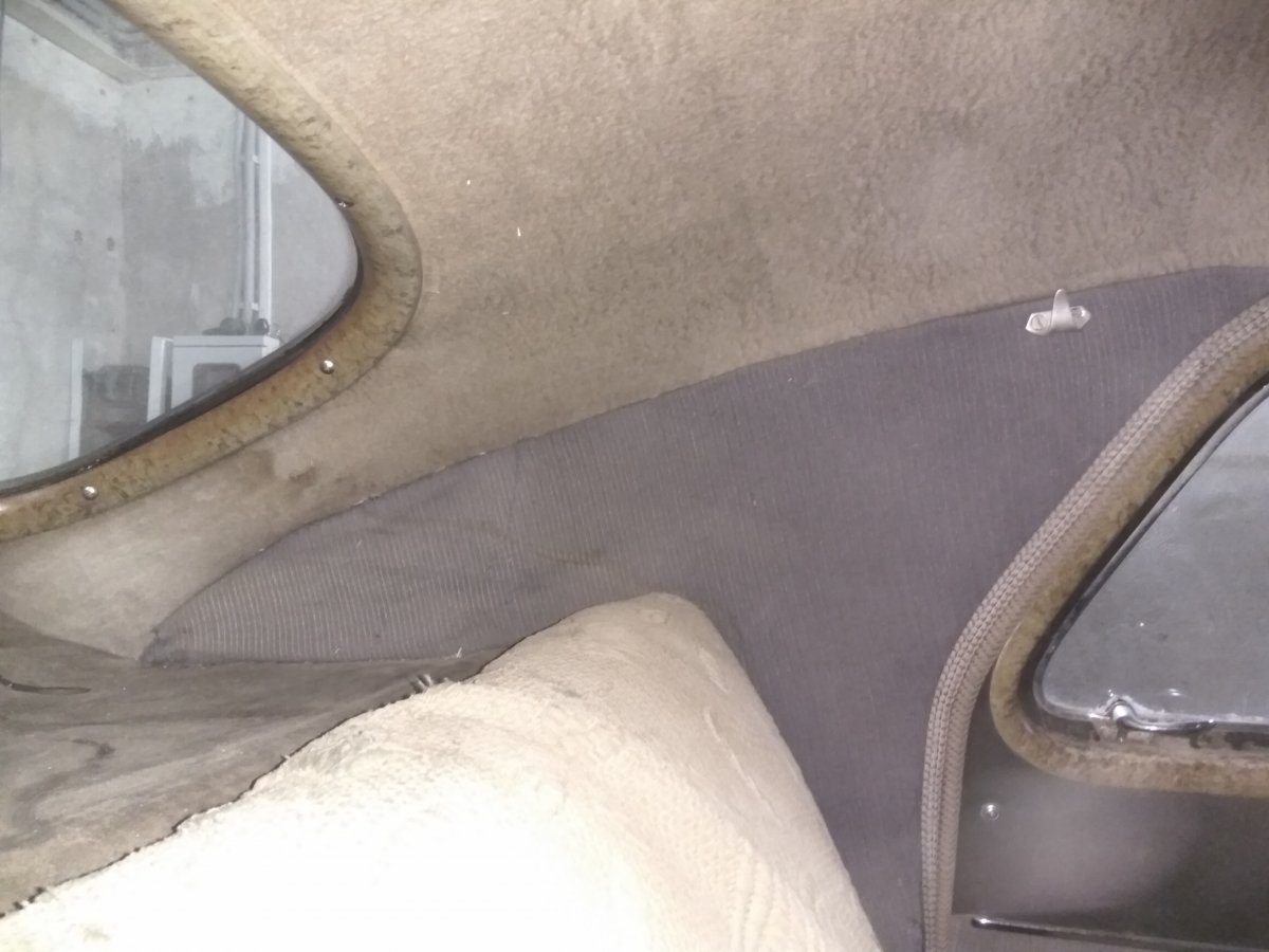

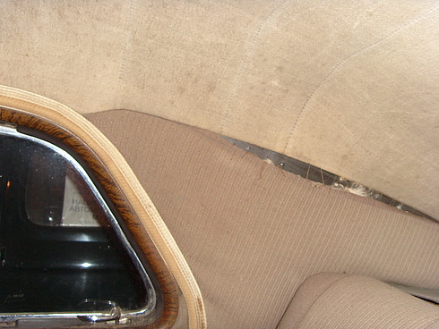

И ещё бы фото как стыкуются декоративные панели задней стойки ( уши ) с декоративным кантом в районе дверного проёма задней двери .
4 850
9 341
А на средних стойках то как накладки крепятся ?
Есть тая вещь --ФИНИШНЫЕ гвозди. они почти без шляпки. шляпка очень маленькая и полукруглой формы.
прибиваешь ими, не добивая до конца.
потом кривой иголкой, которую я пол-года назад предлагал тут в подарок, поддеваешь ткань, так, чтобы шляпка оказалась под тканью. и аккуратно добиваешь гвоздь, не повредив ткань. Шляпка проходит между волокон ткани и оказывается под ней.
Если ткань плотная и не гавно, то она не повреждается и гвоздик не видно.
гвоздики брать диаметром самые тонкие, по-моему есть 1 мм.
А длину придётся откусывать, лучше наискосок.
4 850
9 341
Александр Спасибо !

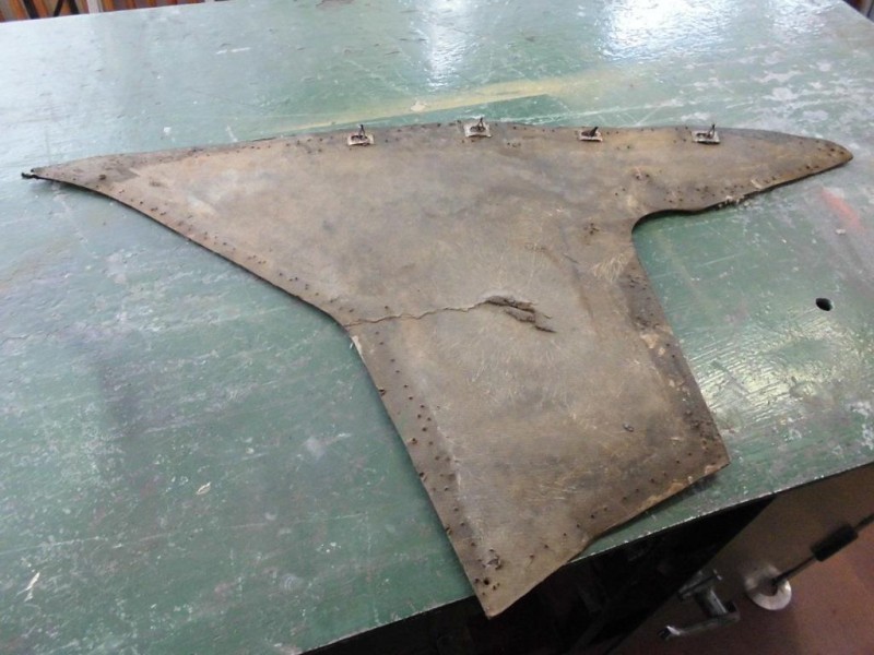

А сапожные гвоздики не подойдут ? Их у меня есть .
9 271
10 204
так в ориджинале к картону именно такими и было пришлепано ...
4 850
9 341
И у меня. Поэтому и набрал сапожных гвоздей с запасом
4 476
6 918
Такими были закладные прибиты к кузову, по крайней мере у меня, накладка приколхожена была обивочными с шляпой.
Тогда для панели стойки их нужно делать с прокладками внутри обшивки и колотить по ткани. Не уверен что с современной тканью получится. Может ведь и сместится острие гвоздя, получится волнами не дай бог. Колотить с наружи сквозь ткань в панель, так ткань для головы такого гвоздя еще больше раздирать прийдется.
Алекса хороший ход советует.
Все что написал чистое имхо.
9 271
10 204

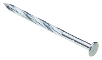

закладные не такими
а вот что-то типа этого
