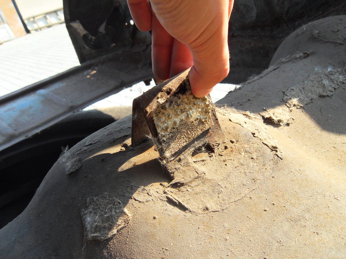

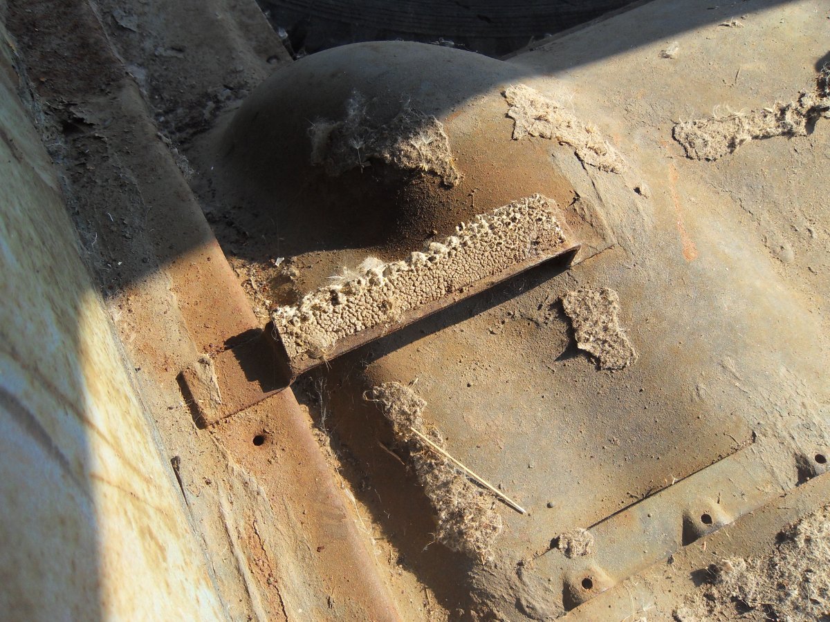

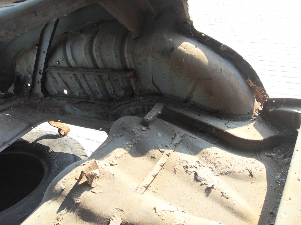

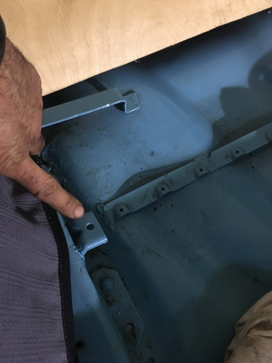

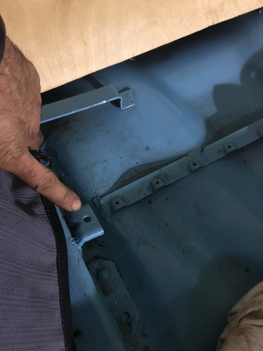

По крепежам подскажет кто , что там крепится ?

У меня на трёшке 57 года такое есть. Что крепилось не знаю, по крайней мере у меня не сохранилось. А на двушках такого нет. Зато на доноре 54 года имеются вот такие накладки, похоже на пористую резину...

У меня такое из железа
Причём заводское

Такое с металла и у меня

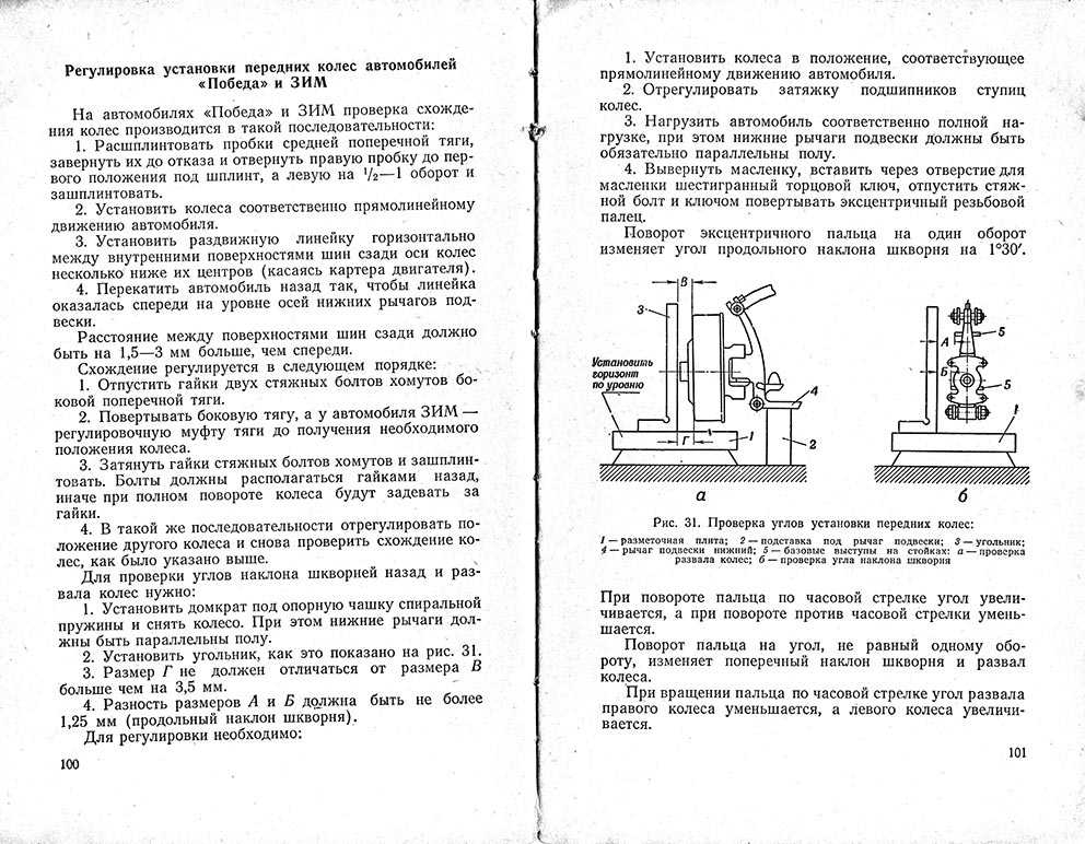

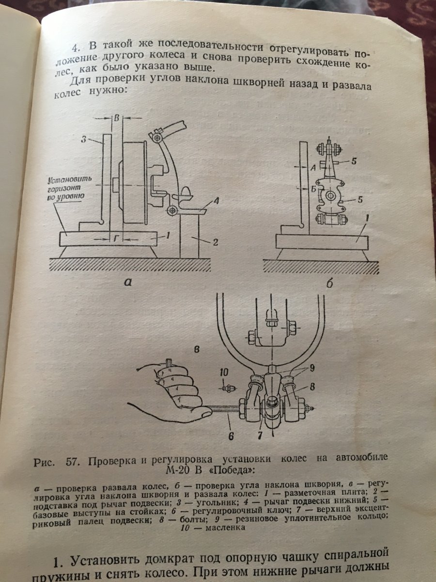

Подскажите кто-нибудь данные развала и схождения на победе . Где-то были данные на форуме но найти не смог .

4 850
9 340
Вот непонятно. Размер Б и Г отличаются от 0 до 3,5 мм . А какой из них больше . По-простому верх Колеса завален внутрь ( к двигателю) или наружу ? Как правильно?
16 462
11 408
Размер Г не должен быть больше размера В на 3,5 мм , верх не должен быть завален наружу.

Всё понятно теперь . Спасибо .

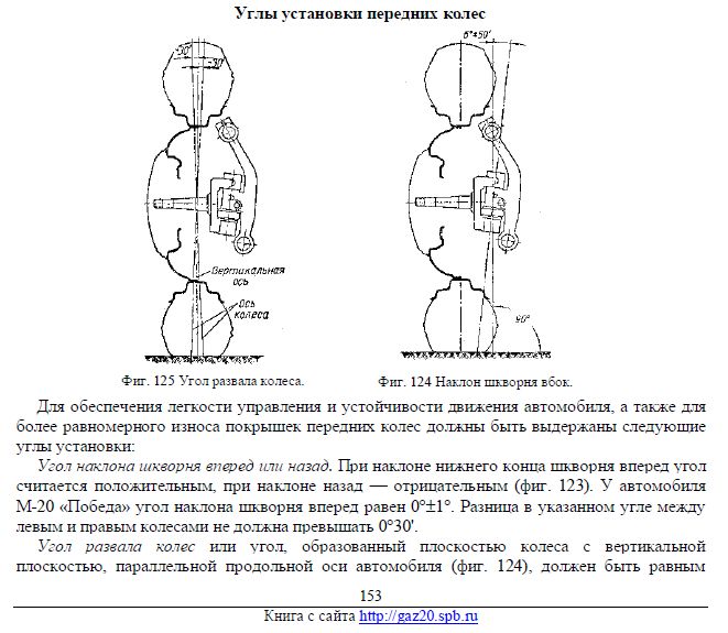

Суть я понимаю . не раз крутил на разных машинах в 90х когда ни покрышек ни СТО не было . И наблюдал как в гаражах мастера делали ниточками и отвесами . И свою победу покрутил уже немного чтобы понять что развал не сделать . Придётся распиливать отверстия в балке под крепления верхнего амортизатора рычага . Нужны цифры .

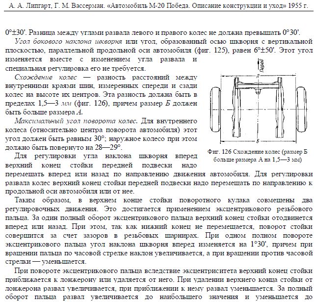

Просто данные непонятно рознятся . В одних книгах 3.5 мм в другой 1,5 мм . Правда то где?

Делай чтоб ровно было Г=Б

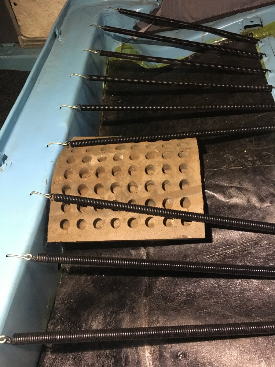

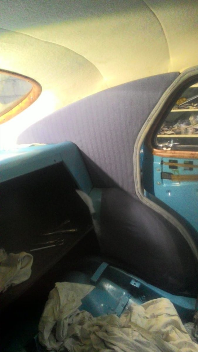

Подскажите друзья перфорированная резинка под задней сидушкой должна быть приклеена к тоннелю или резинка подсунута просто под пружины ? И я правильно её поставил или вверх ногами ?
правильно
