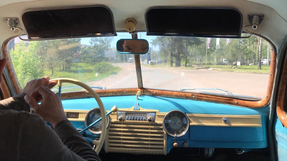

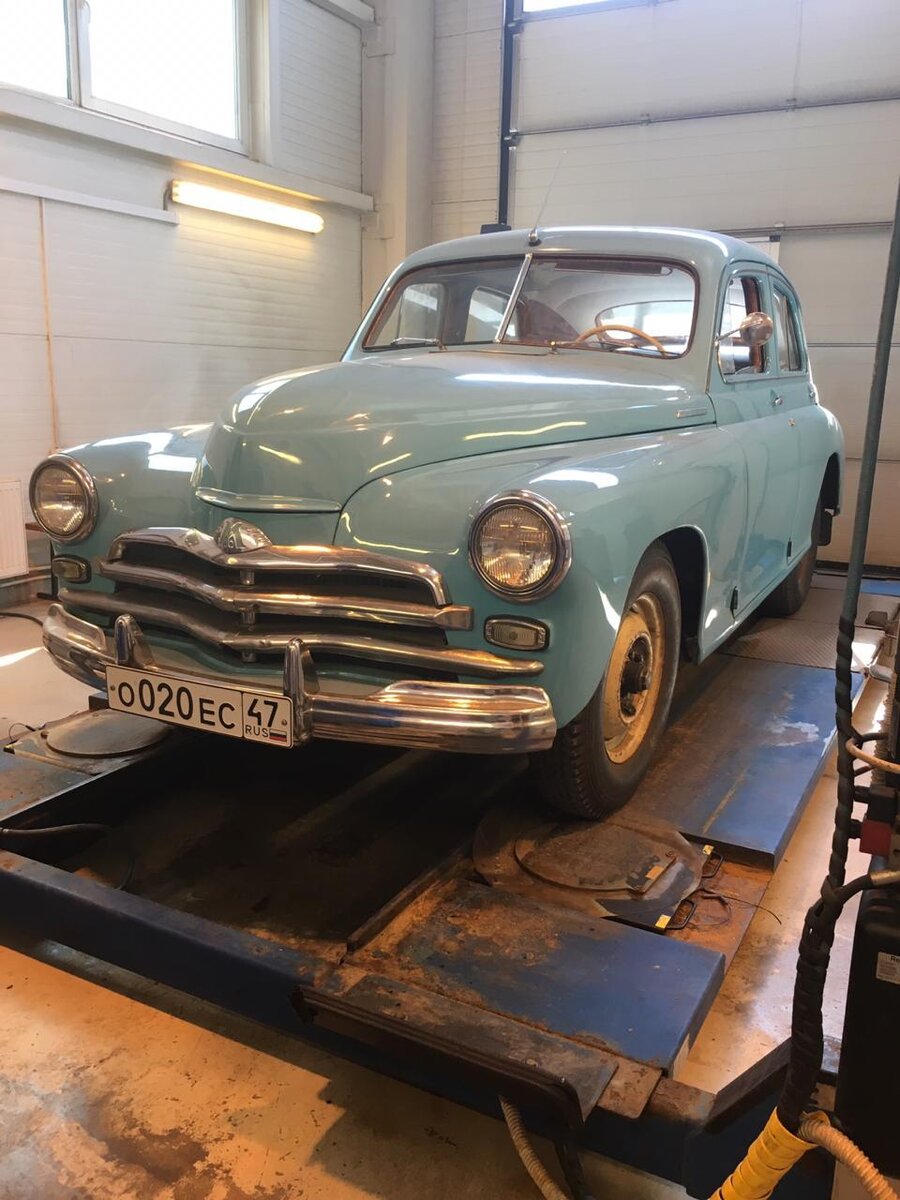

Переливает карбюратор . Накрылись 2 старинные свечки . Тормоза хреновые ( может не притёрлись ) , газ плохо сбрасывается ( наверное пружинка слабая ) и ещё сцепление выжим куда-то исчезать начало ( нужно регулировать ) . Как то так .

Это все мелочи и поправимо.

Нормально, мы тоже с ползания начинаем двигаться, пока бегать научимся - кучу шишек набиваем)))
Наладится.

Тормоза должны быть хорошие... у меня в юз идёт... и это только перед... регулировать нужно
Пружина на газе должна быть достаточно жесткая, как и на сцепе... там вообще толстая ставиться, с тормозов

Пружину газа заменю . Я поставил мягенькую и слабенькую .

Самвел поздравляю!результат очень хороший.
Выше перечисленные проблемки,легко поправимы)))Я уверен они не заставят вас бросит проект)
По поводу педали газа,можно смазать места трений метал+метал(капля масла достаточна),пружину желательно поставить родную.
По тормозу нужна регулировка,путём развода колодок(только после пробега хотя бы 100-150км)
Ещё если есть возможность поменяйте масло в двигателе,когда колодки будите регулировать(после пробега 150км имел в виду)
Искренне очень рад за вас!

Спасибо ! Бросать точно не буду ! Столько сил потрачено.

Как ощущения за рулем без усилителя, да и вообще после исправления развала, схождения?

На месте тяжеловато . На ходу очень хорошо . В первой поездке было разочарование . Сегодня уде понравилось . Проехал 9-10 км .

Ещё диски покрасить нужно и Колпаки одеть . Но уж больно выехать хотелось . И проблема со сцеплением. Это главное . Нужно разбираться .

Самвел вы большой молодец,начатый проект довели до самого конца.
Заслуживает уважения!!!
Жму руку!
Мелочевку по ходу эксплуатации устраните.
