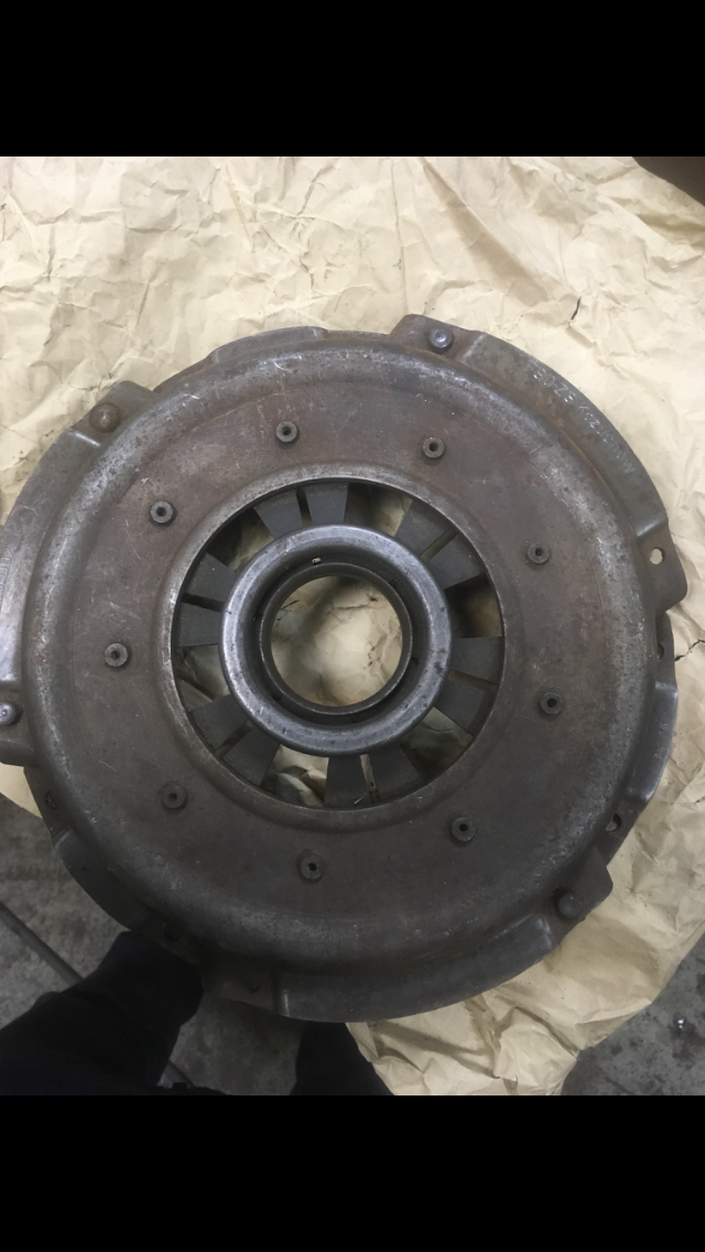

Нашёл фото своей корзины.

Ясно, если паук перекошен, то тело пластины трэснуло,
на твоем фото красно желтые линии, там найдешь трещину.

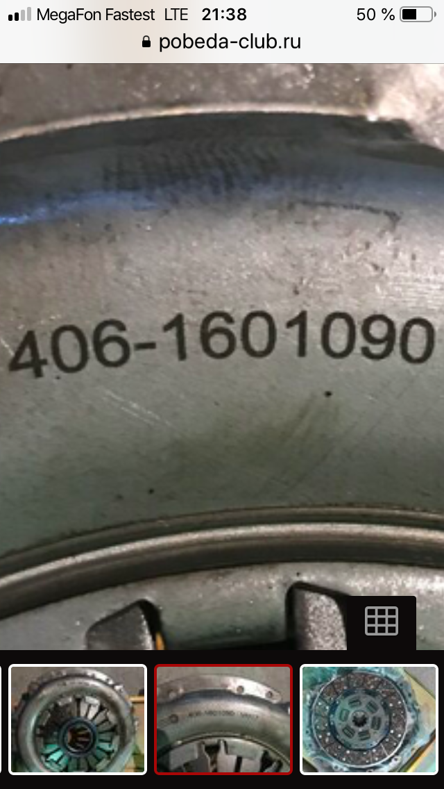

Подскажите ! Корзина триал с таким номером точно подойдёт к победовскому мотору ?

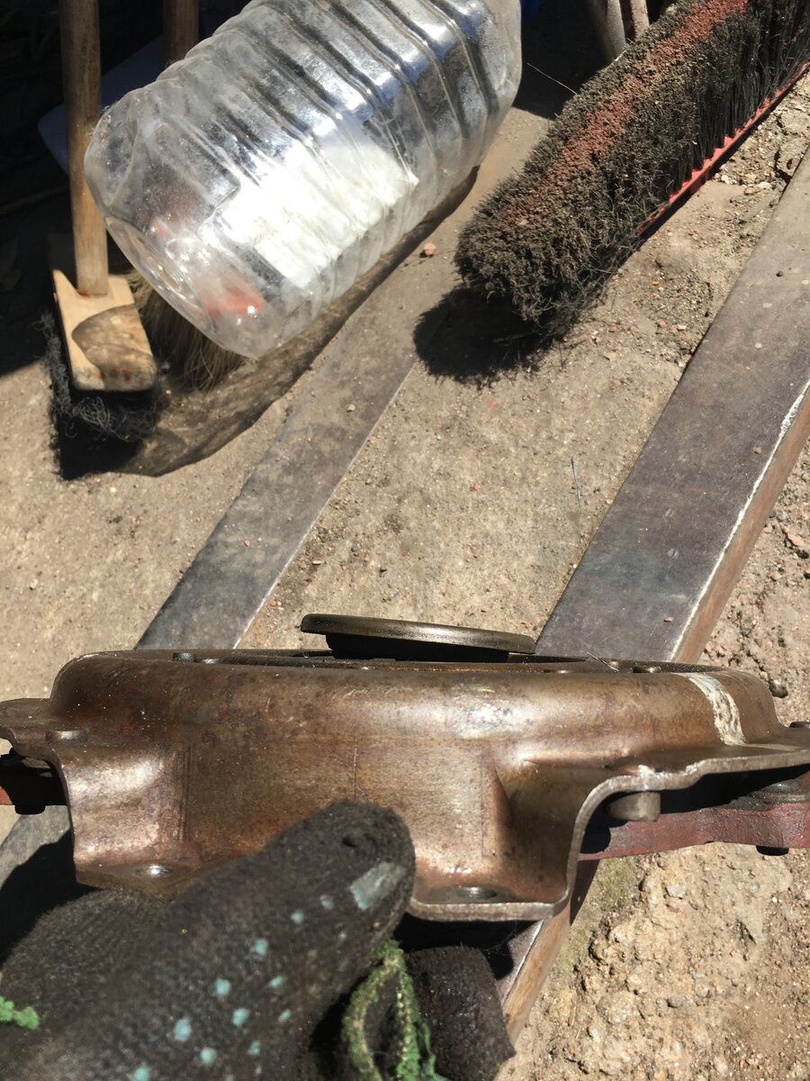

Неисправная корзина. Вид сбоку. Может просто организм победы отторгает инородное тело ?

Cо стороны маховика загляни за плиту,там должно быть видно трэсчину.

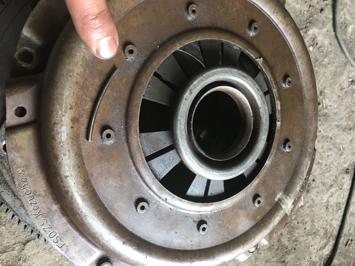

Перед выбрасыванием польская корзина была изучена . Сломано пружинное кольцо внутреннее . Из-за этого и все проблемы .
