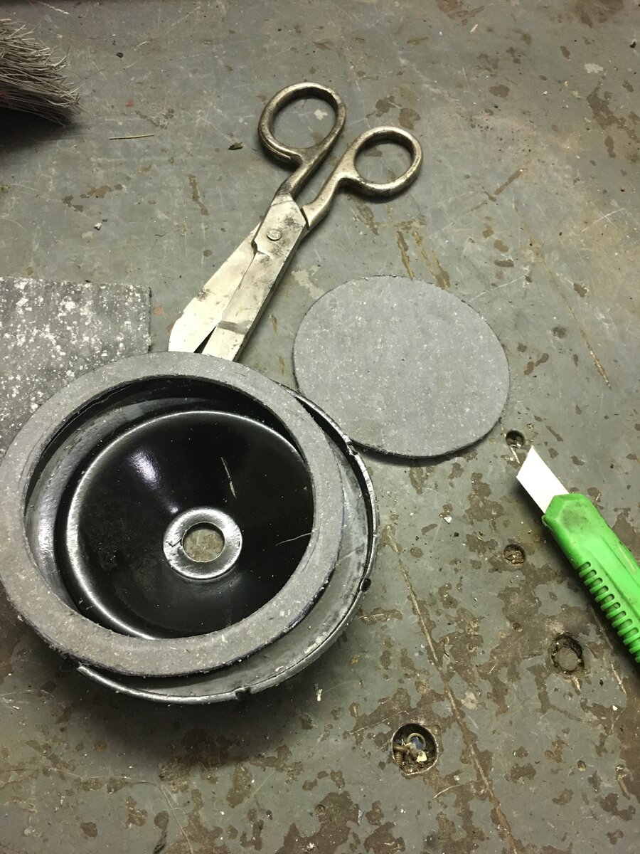

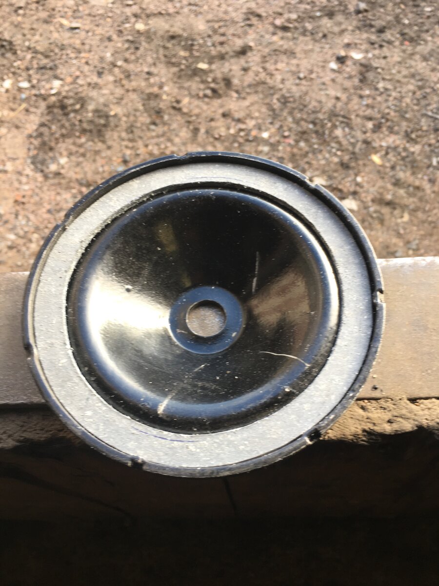

Есть НЕБОЛЬШАЯ вибрация по кузову . Не знаю кардан или Колеса . А в общем Колеса ведут себя отлично . И машина с каждой поездкой мне нравится всё больше и больше . Наката уже около 120 км . Сегодня потекла прокладка крышки ФТО . Резина из которой прокладку вырезал не выдержала испытания маслом . Сегодня купил масло бензостойкую резину толщиной 3мм и вырезал новую . Завёл . Пока нормально . Поездки покажут .

Сэм, прокладку лучше из паронита вырезать.

Вырезал из резины уже . Почему-то решил что поранит обжать проблема будет или с герметичном только. Посмотрим
Резина может разбухнуть и прилегать неравномерно, нужен мягкий паронит толщиной 2-2.5 мм
Если края банки и крышки не деформирован, то усилия хватит

По совету более Опытных товарищей прокладка крышки ФТО была заменена на паронитовую слегка промазанную герметиком .
