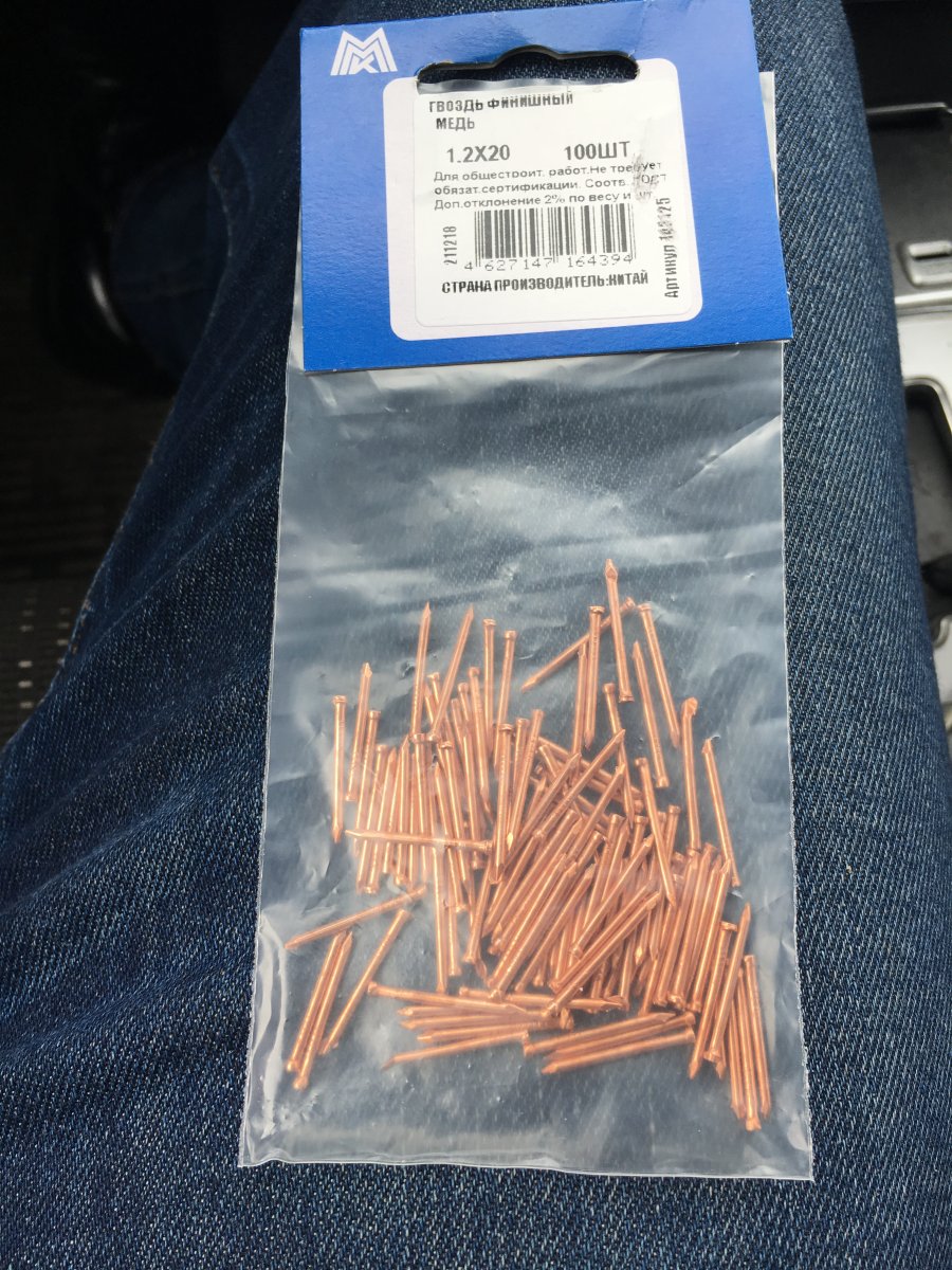

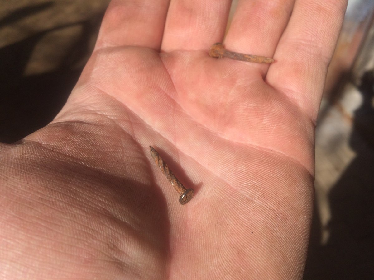

Закладные картонки изначально были прибиты к кузову винтовыми гвоздями, и так-же изначально они болтались в своих местах.
невозможно закрепить закладные такими гвоздями.
Чем вытяжные заклёпки не устраивают??.
Реакции: Зубр и Pika
4 476
6 918
У меня Саморезы рулят)
Но вопрос не о них, а о декоративной накладке.
Алекса рулит с финишными.
когда будешь откусывать, может-быть придётся подправить мелкой шкуркой.
старайся изначально острым кончиком, как-бы раздвинуть волокна ткани, чтобы нити не перебивать гвоздём.
Реакции: СЭМ и БЕГИмот

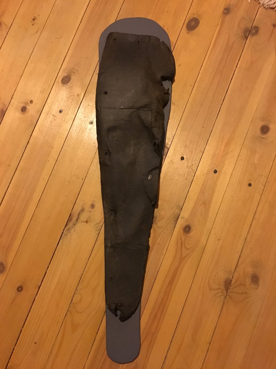

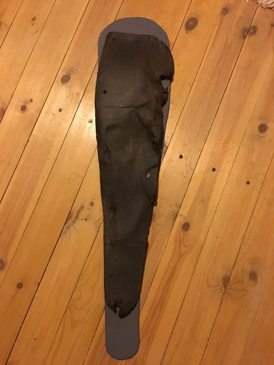

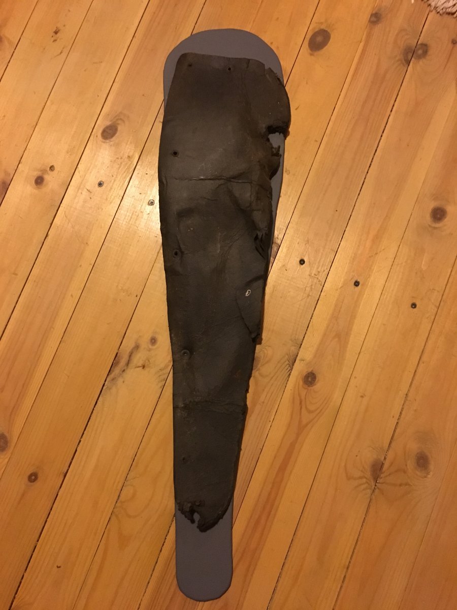

Козырьки переднего сиденья нужно переделывать . Непонятно с каких оригиналов болт делал панели и накладки ???
4 850
9 341

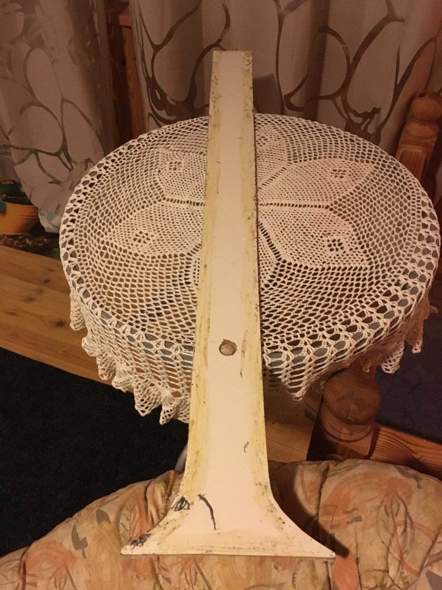

Накладки средней стойки тоже переделываются потому что неподходящего .
5 228
3 826
Обидно, что не подошло. По средней стойке много дорабатывать пришлось? У меня ведь такой же комплект.
4 850
9 341
Не много. Подрезал снизу около 10 мм . И сверху радиусы дорабатывал . Но ткань отрывать и снова обтягивать нужно

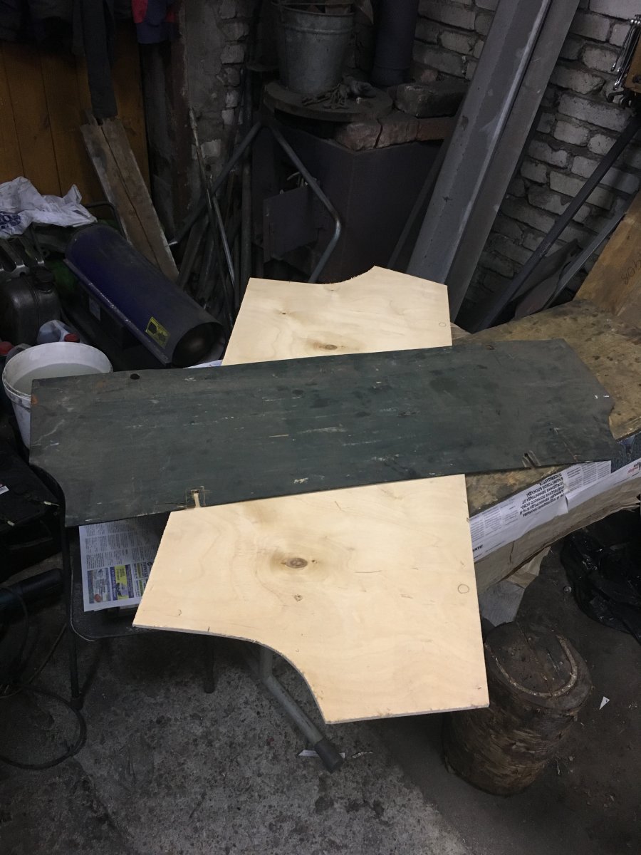

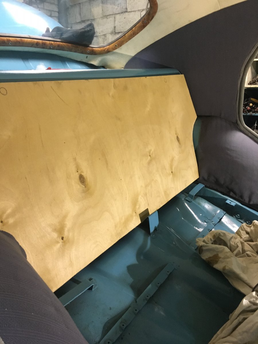

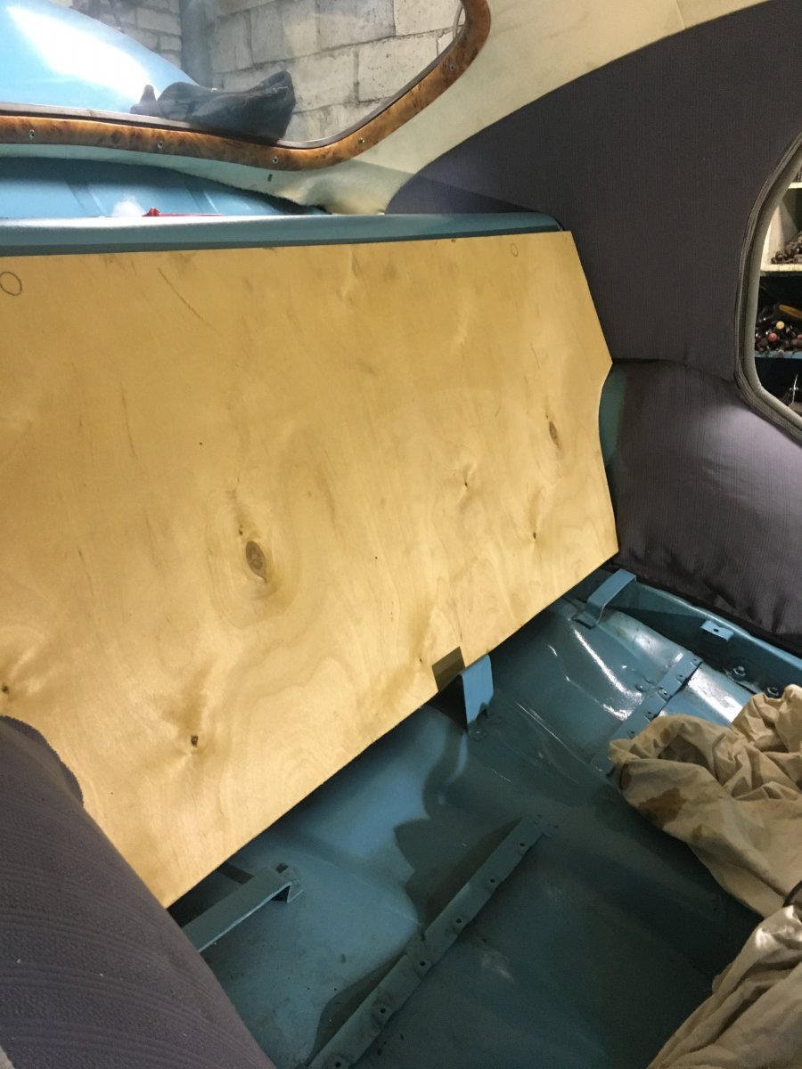

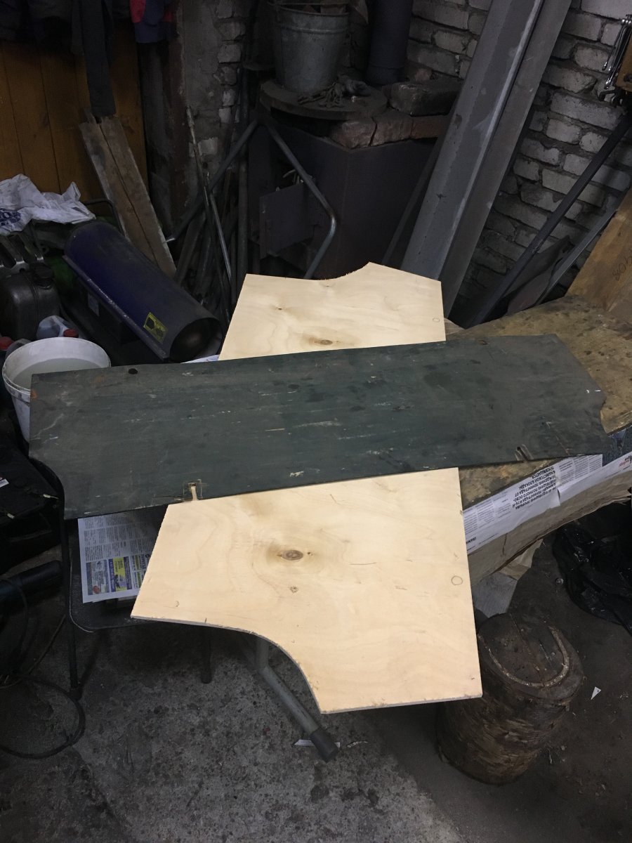

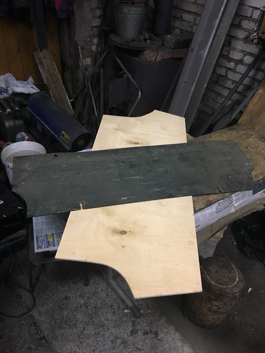

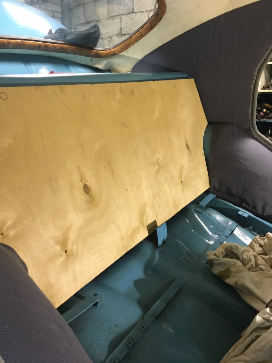

Добрый день всем! Подскажите была ли в оригинале фанерная стенка за задним сиденьем или нет ? Моя как то кустарно изготовлена .
Константин VSH
03.08.2009
760
962
У меня точно такая же! По нижней части ещё два уголка что бы к полке крепить.
Реакции: СЭМ
4 850
9 341
Понятно! Спасибо !

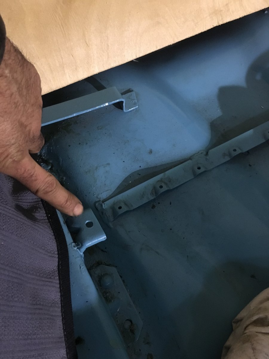

Ещё вопрос . Что-то крепилось в донных точках ? В самом заднем сидении не нашёл никакого крепежа .
заводчанин
17.11.2013
244
281
Столица
По обшивке стойки могу сказать, что явно проблема в том, что многие делают их по чертежам, которые есть у многих товарищей. Почему-то у всех они на 10-14 мм длиннее. Как показала практика, лучше сначала по машине все примерить, а затем обклеивать.
