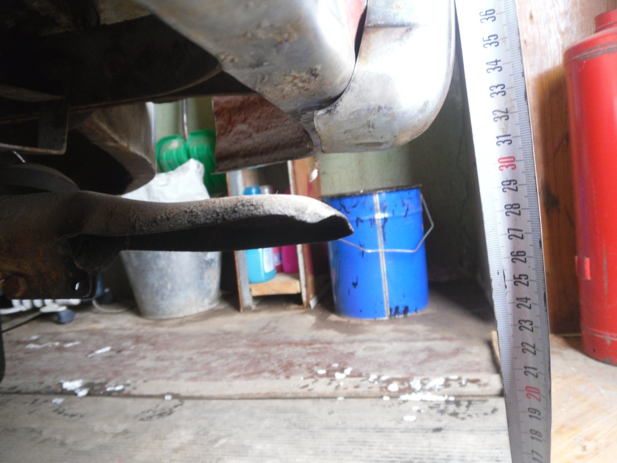

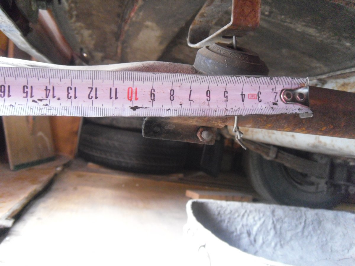

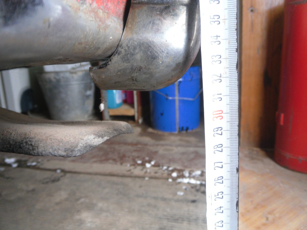

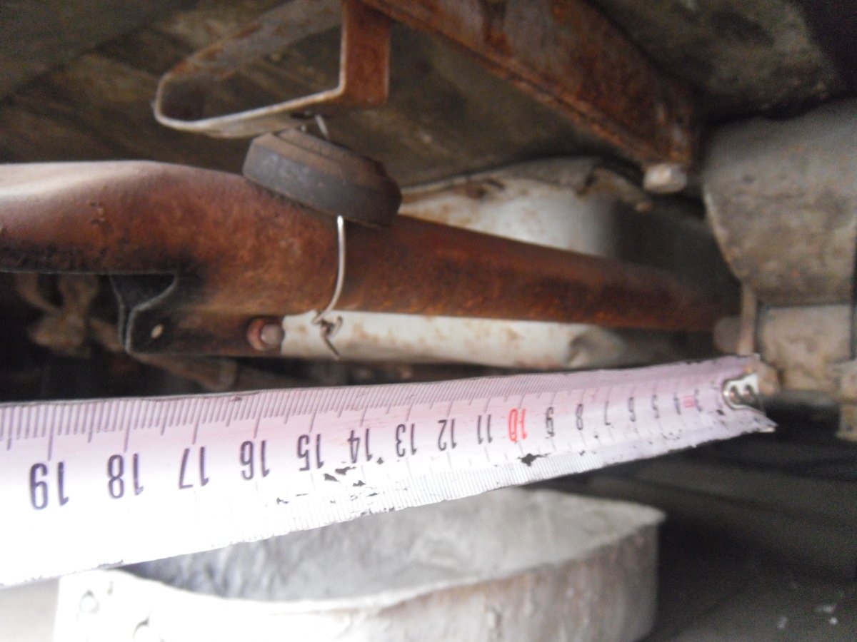

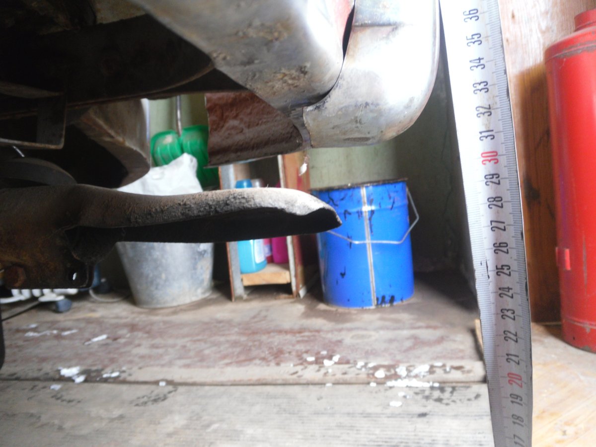

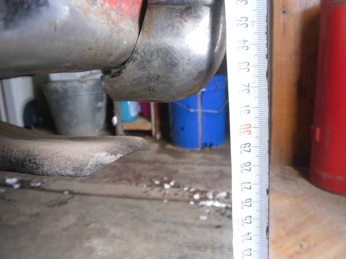

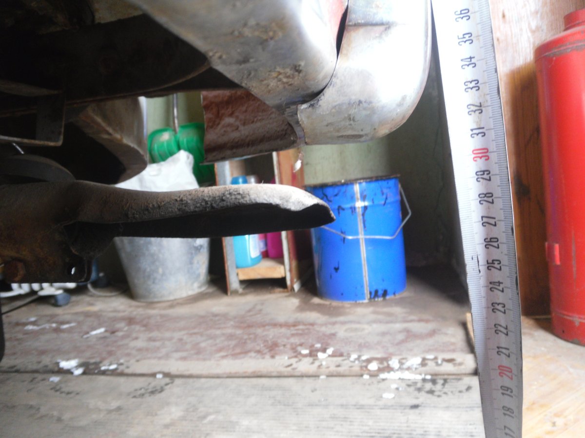

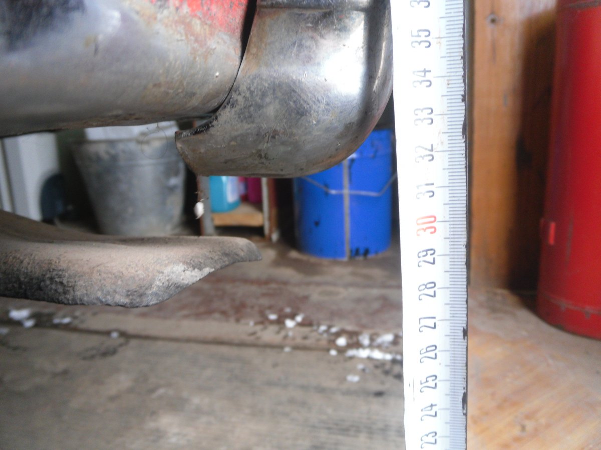

Сфотографировал сегодня свой козырёк. Фото прилагаю. Крепление у меня видимо "колхозное", но это не суть. Сам козырёк 17 см. в длину. В соотношении под клыком на 1/3 его ширины выступает в сторону улицы. На фото видно. Сама труба выхлопы цельная - очень длинная. Оригинал или нет - история умалчивает)))

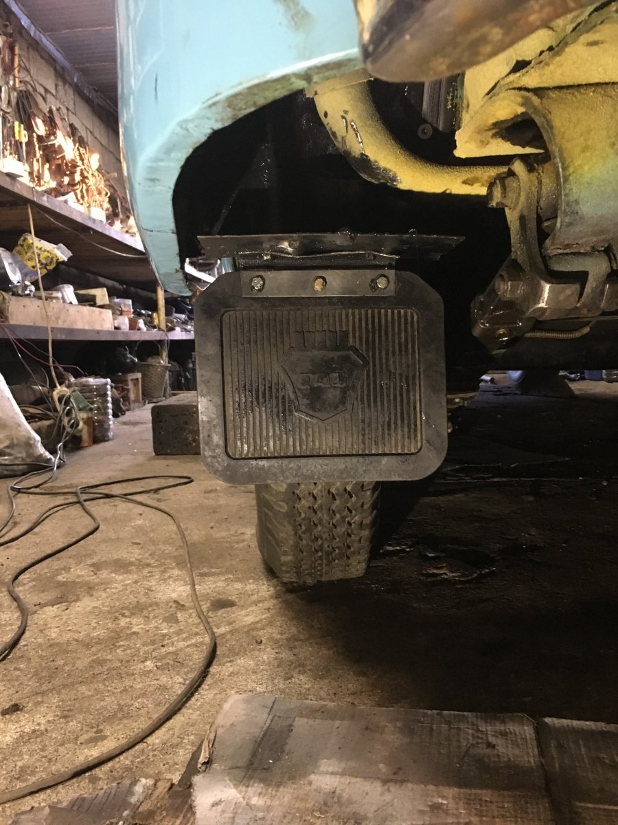

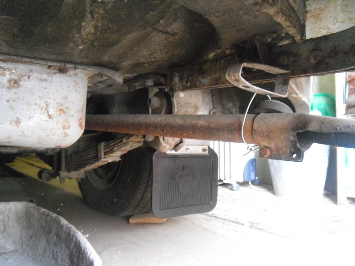

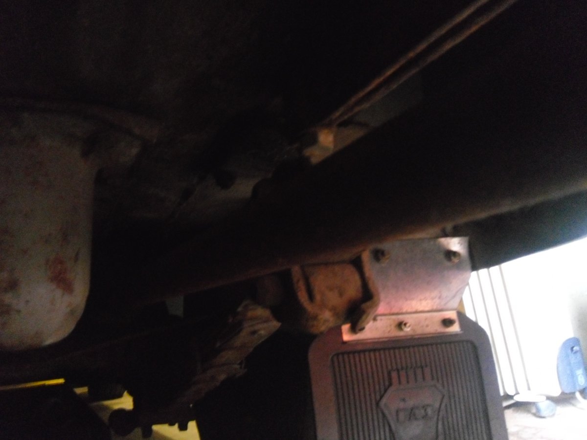

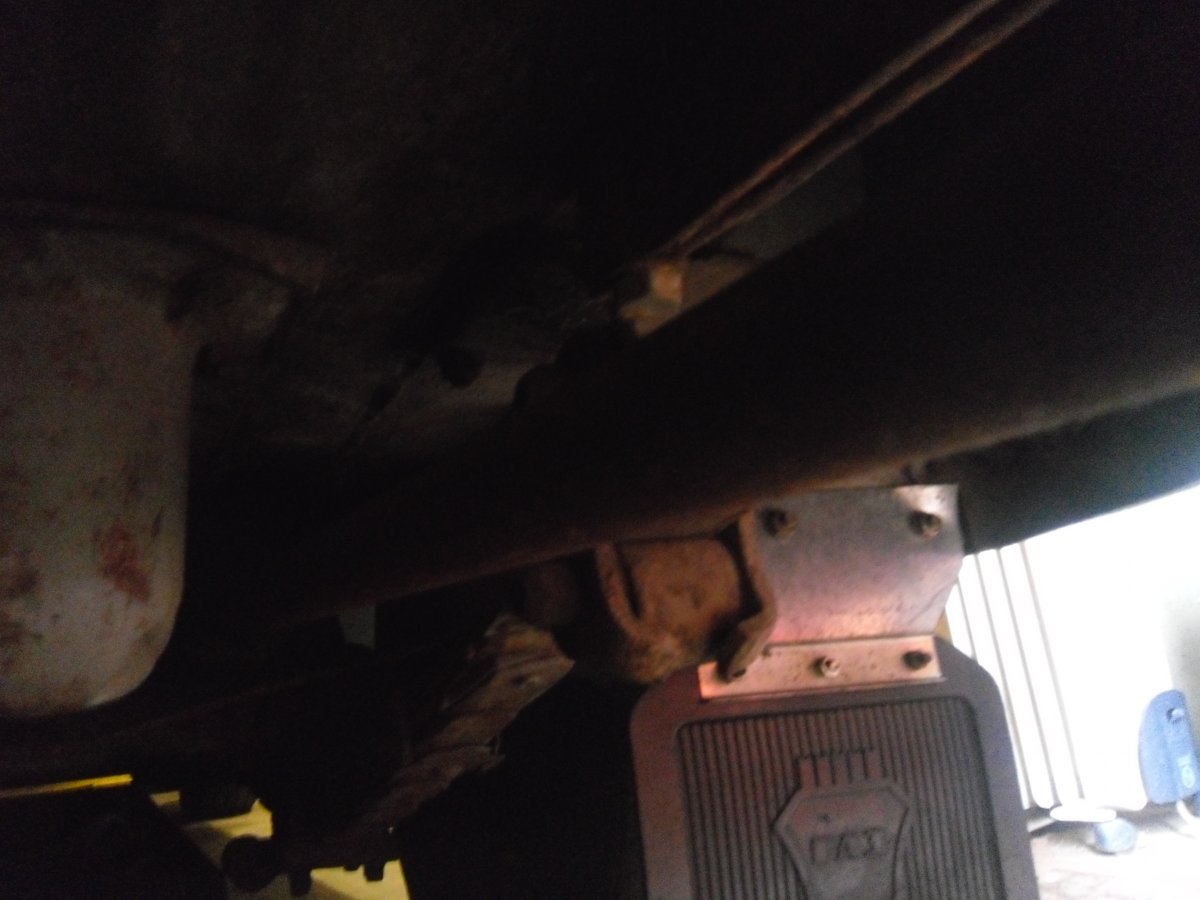

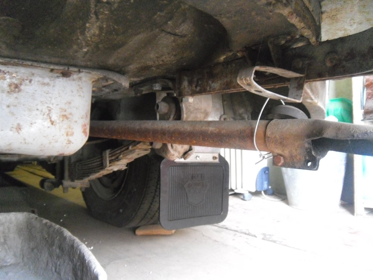

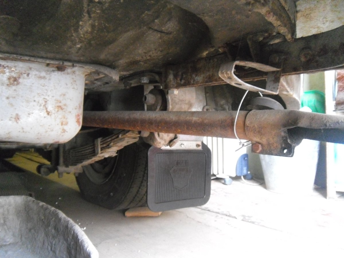

Ещё заколхозил брызговики . Понимаю что широкие и до земли более эффективные были бы . Так же знаю что в оригинале их не было вообще . Решил пойти на компромисс .

11 408
Замечательно получилось.

да, терпение и труд все ... и полочка появилась

И полочка появилась и маслёнка на своём месте .

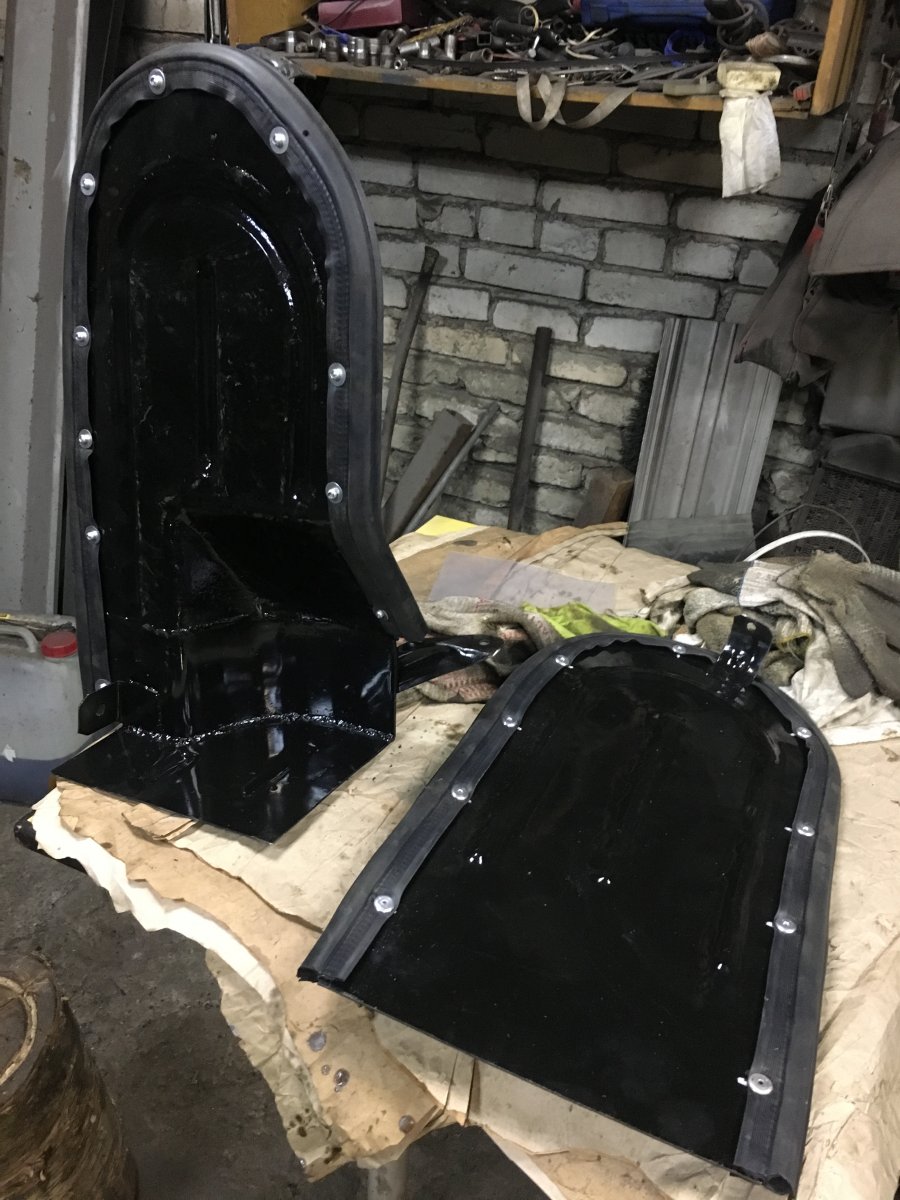

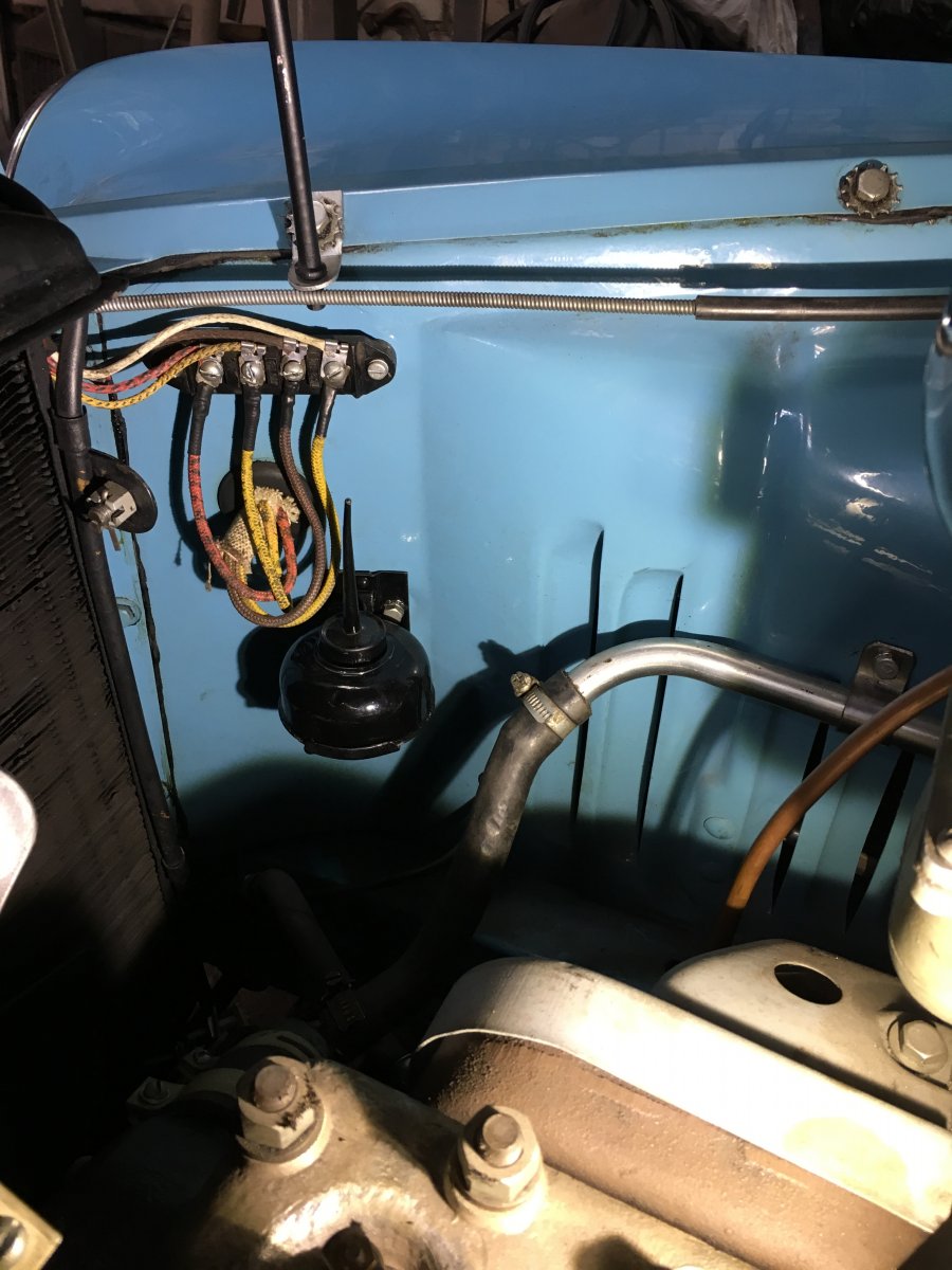

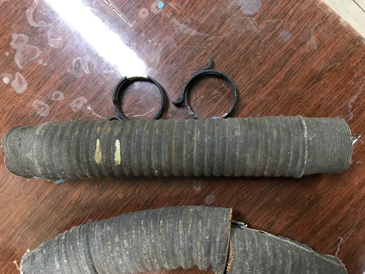

Помимо прокладок сырой резины под крепление крыльев еще и мазал чем то, чем?

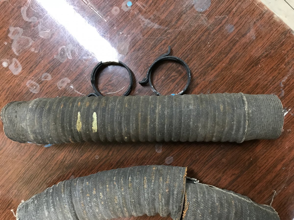

Всё красиво, только хомутик-то , поменяй.
4 850
9 340

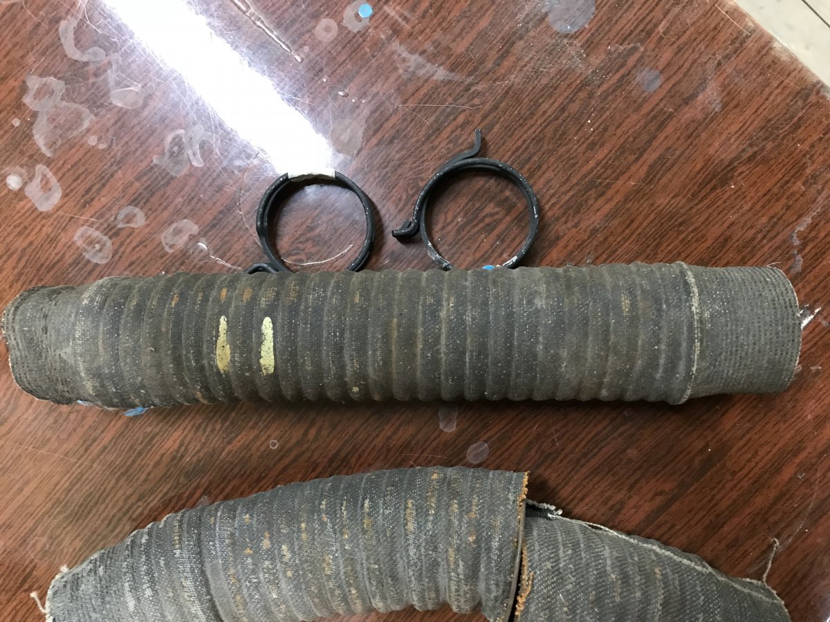

Хомутики оригинальные закончились маленького диаметра.
4 850
9 340
Это не сырая резина . Это из мягкой кровли битумной ( Технониколь) . Всё сверху снизу сбоку и посередине промазывается пушечным салом .

а где пуш.сало брали , если не секрет?

Да оно в любом автомагазине продается в железных банках. Во всяком случае у нас.

Не согласен. Родные хомутики с эксплуатационной точки зрения - дрянь, выкинул их при первой возможности. Затянуть ими нормально редко когда получается.

Добавлю масла в огонь)))
Использовал самозажимные хомуты, пружинные, развернул ушами в не обозреваемое место и картина маслом)
