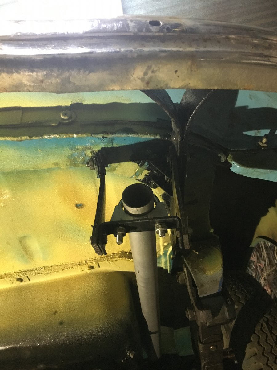

Посмотреть вложение 137824 . Установил трубу глушителя. Но как-то коротко получилось . По другому не поставить . Если оставить так то весь Зад будет в копоти и выхлопные газы в салоне . Всё верно? Нужно удлинять ? За бампер не пинайте он установлен для примерки глушителя.
А где покупали трубу?

Трубу покупал в Питере 3 года назад . У случайного продавца . Он сказал что она оригинал . Она была новая , ржавая из тонкостенной трубы . Тонкостенную на трубогиб не согнёшь . Подошла идеально . Только короткая . Может некондиция запчастёвая . У меня стоял самопал из водопроводной трубы на проволоке висел .

Вы трубу неверно поставили, она должна проходить ниже планки и хомут вставляется снизу

Просто у меня точно такая короткая труба покупалась в одном из ретромагазинов питера.

Может и не правильно поставил . Спасибо . Завтра посмотрю в каталоге . Только она длиннее от этого не станет.

Могу сказать, что трубы плохого изготовления при нагреве способны удлиняться на 2 и более см
Возможно плохо согнута или просто промахнулись с размером
Удлинить проблема??
Посмотри места где можно фланец вварить)
Я пока этим не занимался.. из меня плохой советчик

а как ее по другому поставишь? глушитель двигать назад на 100мм.

Имеется ввиду хомут перевернуть . Труба вниз опустится . Фланцев никаких не нужно . Наращу куском трубы типа насадки съёмной. Фото выложу как сделаю

длинее она не станет только наращивать насадкой.

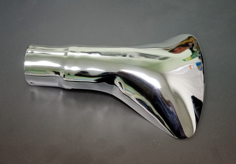

А кстати, если эту штуковину пределать? То не будет нужная длина?

До середины крепления бампера может и дотянется.

если чуток подвинуть хомут и выкроить пару см, то потом одеть козырек и клыки будут чистые

Конечно удлинять,
кусок трубы от жигулевских штанов как раз немного большего диаметра чем родная труба,
два продольных надреза см 3-4 и огрызок легко напяливается на край родной трубы,зажимается как раз тем самым штатным хомутом присутствующем на фото.
Никто ничего не заметит...
(если огрызок не налезет, то один продольный надрез на родной трубе,она сужается и все получится)
После цепляешь козырек.

Спасибо. Мыслил примерно также.

У меня три новых трубы, купленных в разные годы у разных продавцов, все такой длины

Так может так и должно быть в оригинале ?

У меня нет ответа. На такую трубу плохо ставится козырёк, который должен быть на 3 серии. Возможно, такой длины шли трубы в запчасти?
4 796
9 151
Посмотрел каталог . Действительно на 3 серии стоит козырёк . Получается поторопился сегодня и сделал из хромированной трубы 50мм такую насадку и установил на машину . А нужна насадка . Обидно. Переделывать придётся.
