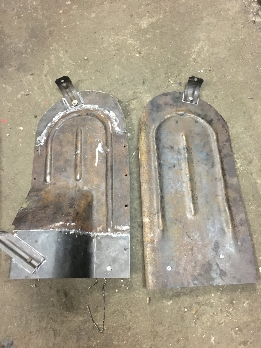

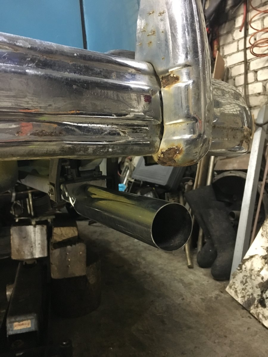

И ещё позанимался щитками задних крыльев. Левый починил а правый пришлось заново делать из листа металла . Осталось заварить и доделать .

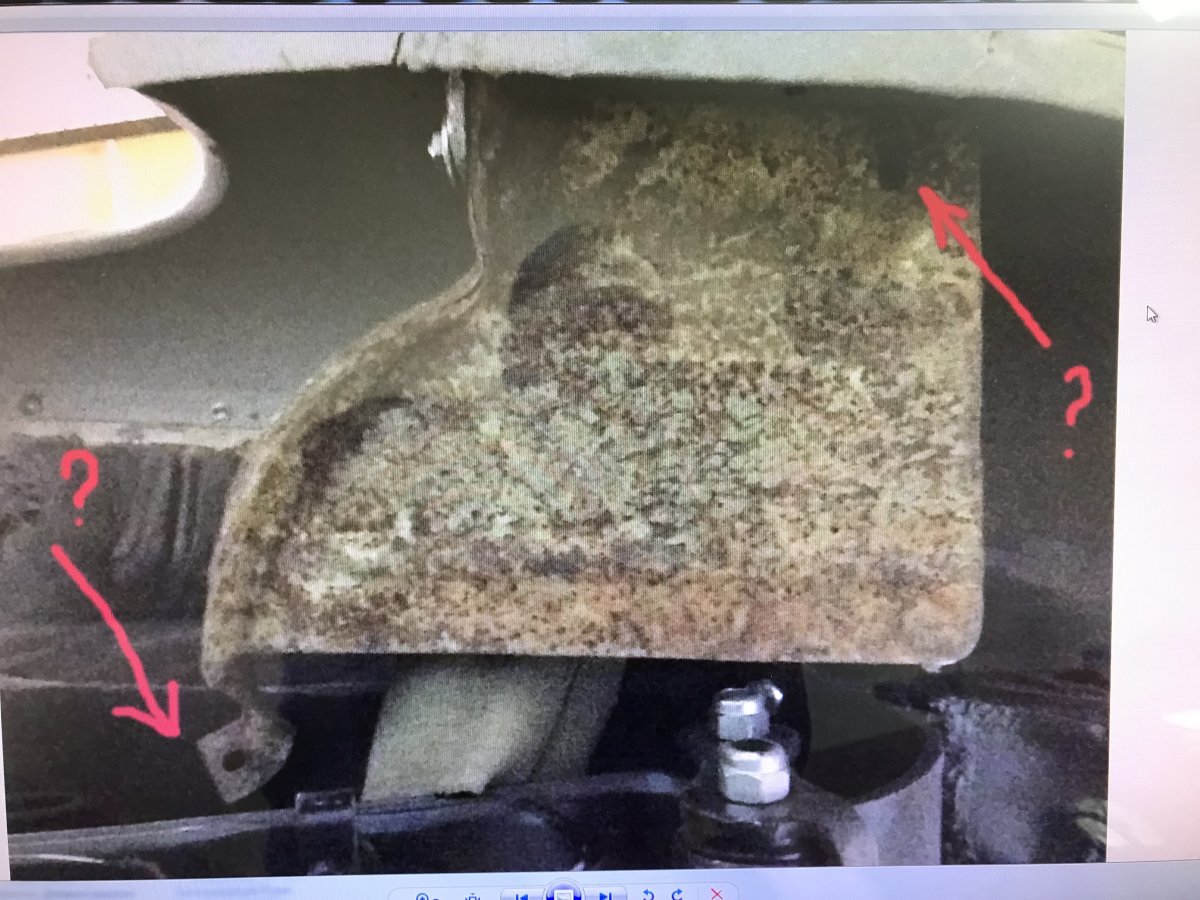

а как у левого решен вопрос с горизонтальной пластиной?

Какой пластиной ?

у оригинала есть плоская горизонтальная пластина , защищающая патрубок из бака
СЭМ вот что Женя имел в виду, она тоже с выштамповками и загнутым краем на точечной сварке сидит.
Вид с низу, на стрелки не обращай внимание эт мои заморочки

Судя по фото из остатков щитка он сделал себе новый - молодец!
Правый думаю сделал сам, гдето видел как шариком на фанерной подложке пробивают, потом валик на прутке правят с применением уголков.
Хорошо получилось.

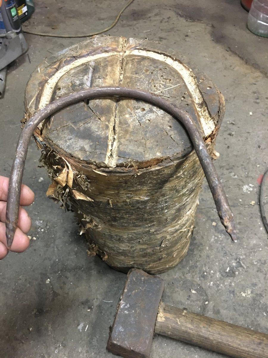

можно на толстой деревяшке сделать канавки и потом пробивать нужные профили

круглым молотком, специальным бруском из дуба, ну или городить приспособу специальную

После обеда опубликую свой способ изготовления канавок . Как до гаража доберусь . И заодно разберусь с недостающей пластиной на Левом щитке .

Суть высоко технологичного процесса такова ! Это конечно не английское колесо . Можно смело назвать русский берёзочурбак ! Болгарка + стамеска делает желоб необходимого размера и формы . Затем из прутка 10-12 мм изгибаешь дугу . Ложишь лист металла на чурбак , сверху скобу и херачишь кувалдой . Прямые участки - прямым прутиком . Прошу не смеяться над моим способом .

если подогреть, то процесс будет веселее и податливее )
на листовом металле хватит даже паяльной лампы )
