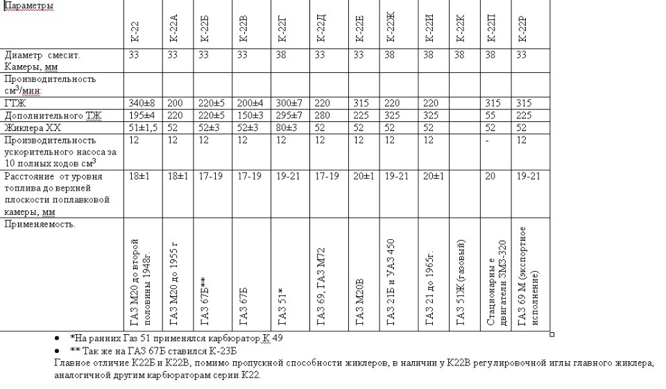

Советую скачать книгу Шнейдера за 1960 г. "Ремонт двигателей автомобилей ГАЗ и УАЗ", про карбюратор там то же все расписано. Если в кратце:
- карб отмыть в бензоле (никаких щелочей) и продуть все каналы под далением.
- плоскости все притереть на камне.
- поплавок проверить в горячей воде.
- желательно отремонтировать смесительную камеру (завтулить ось).
Если звезды сошлись карб возможно заработает (30%). Я перебрал с пяток этих карбов, делал с ними одно и то же, заработало только два.

По К22, еще есть приспособа для контроля упругости пластин, я себе такую сделал, при сборке измерить, если потеряли упругость меняешь на другую или переворачиваешь в обратную сторону, так же жиклеры пролить и иглы от времени могли потерять конус, изготовить новую.

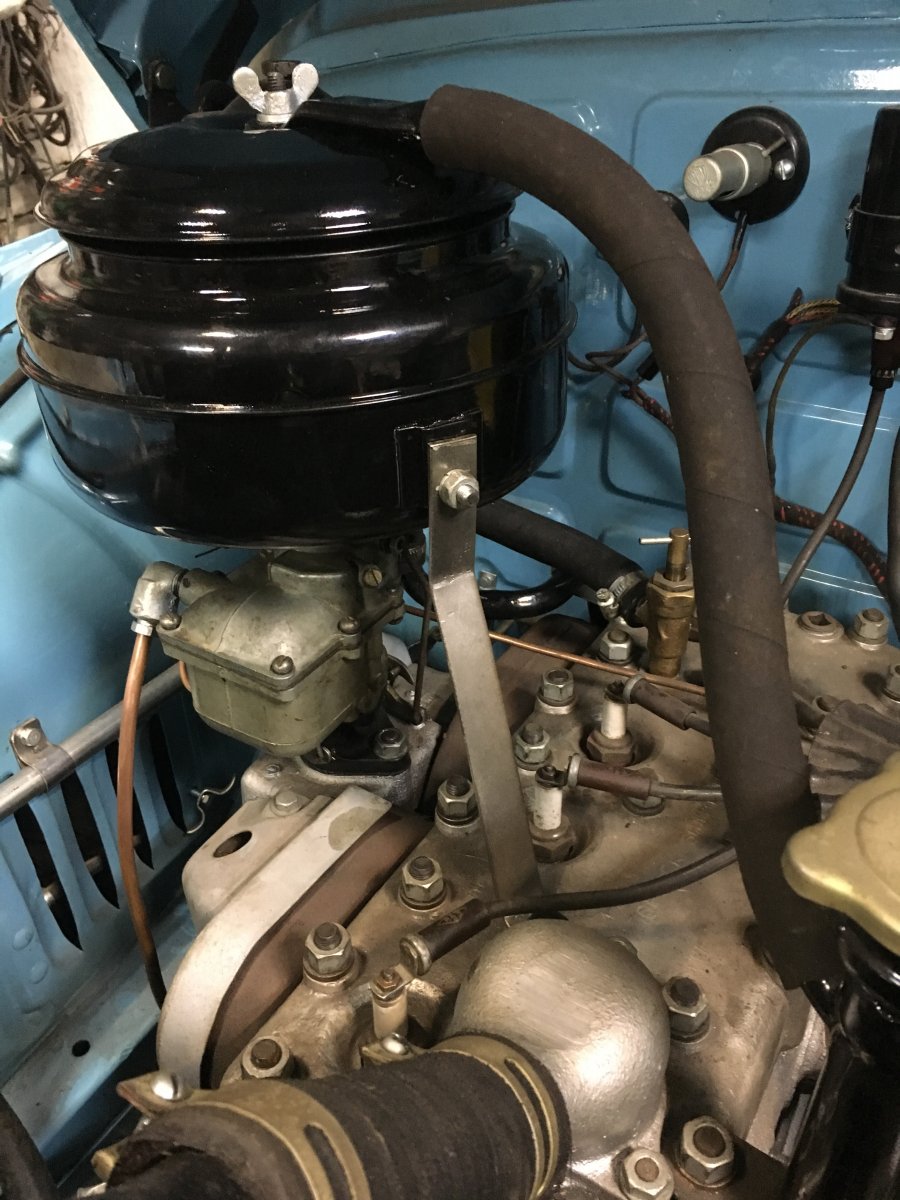

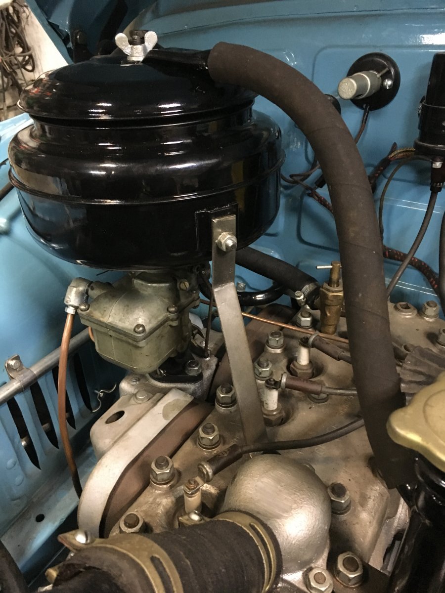

Добрый день всем. Подскажите воздушный фильтр у меня наш ? Правильный? Победа 3 серия ? А то чего-то сомнения терзать начали .
16 462
11 421
Похож на 3-ю серию .
Реакции: СЭМ

Даже не сомневайся, Наш. Могу тебе фотку прислать со своего двигателя.
Реакции: СЭМ
4 852
9 344
Спасибо . Успокоили .

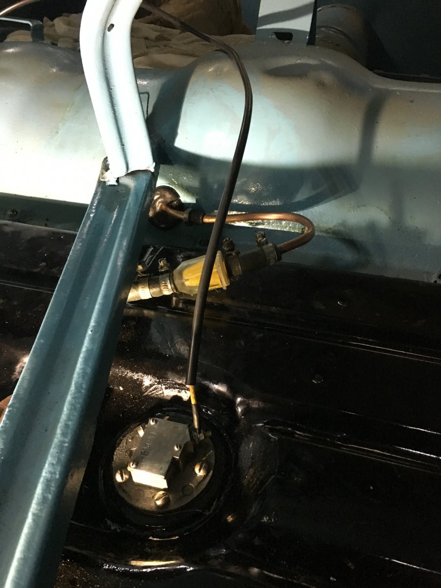

В ущерб аутентичность в топливопровод установлен фильтр. Запасным колесом закроется. Конечно удобнее и практичнее поставить его под капотом но так красивее .
4 852
9 344
Теперь Машина заводится с бензина который находится в топливном баке а не в канистрочке . Мелочи но приятно . И датчик показывает количество бензина в баке .

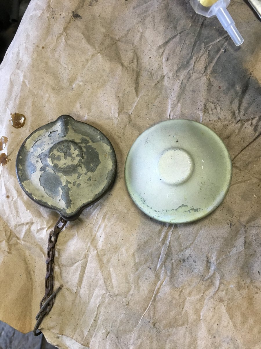

Какая пробка бензобака наша ? Круглая или с двумя ушами ?
4 852
9 344
круглая
Реакции: СЭМ и Зубр
3 150
С ушками от 21-ой

Фильтр я бы оттуда все таки убрал. Современные резинки редкостное дерьмо-рассыхаются и трескаются буквально за год. Когда на виду еще ничего,можно вовремя заметить, а в глубине багажника... У себя на Волге у меня остался только один резиновый патрубок-на входе в бензонасос, в остальных местах согнул и поставил медные трубки. А чтобы не портить в подкапотке внешний вид можно поставить ФТО от 21-й со стеклянным отстойником или от ЗИЛа тех годов.

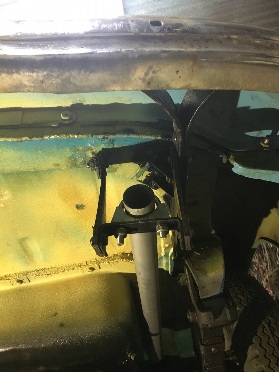

. Установил трубу глушителя. Но как-то коротко получилось . По другому не поставить . Если оставить так то весь Зад будет в копоти и выхлопные газы в салоне . Всё верно? Нужно удлинять ? За бампер не пинайте он установлен для примерки глушителя.
Реакции: ММГ
9 271
10 204
Можно вровень с бампером или козырёк
