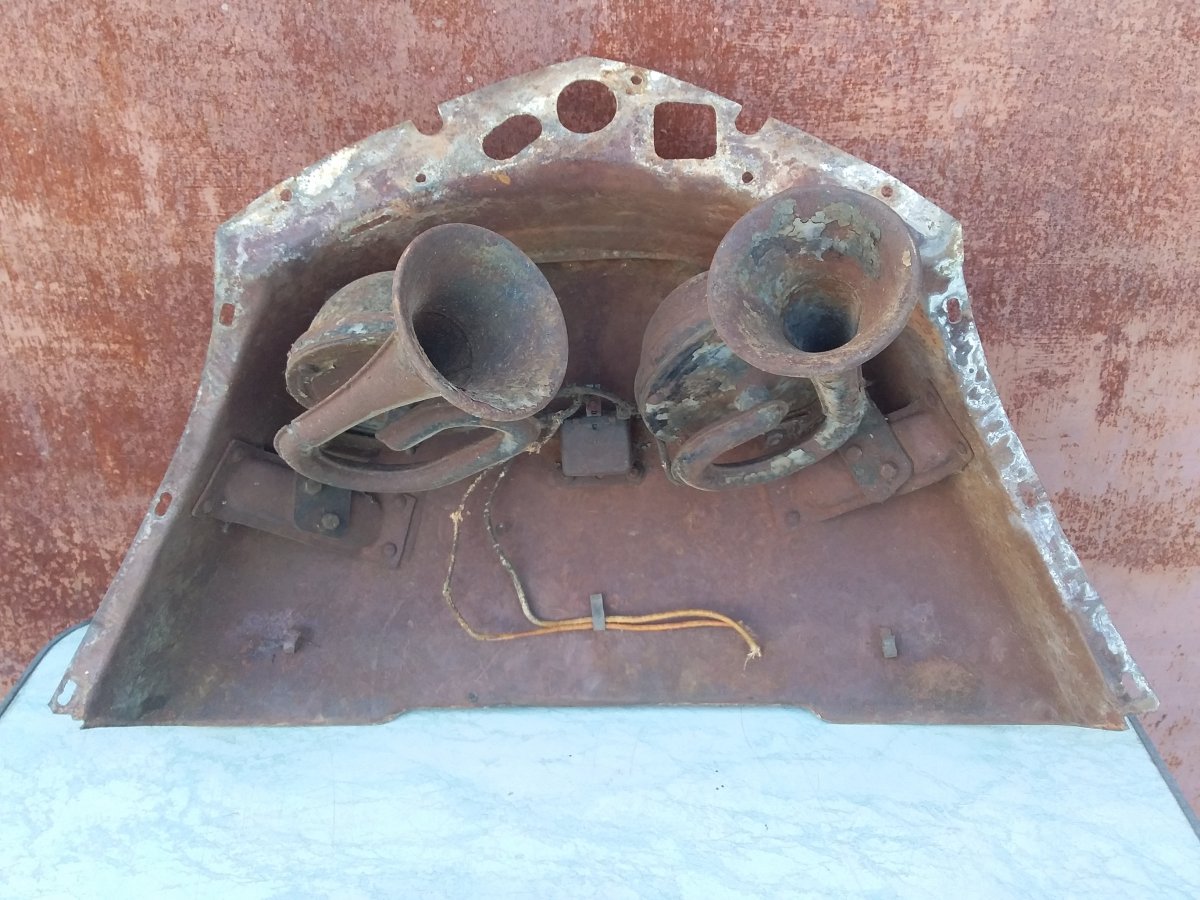

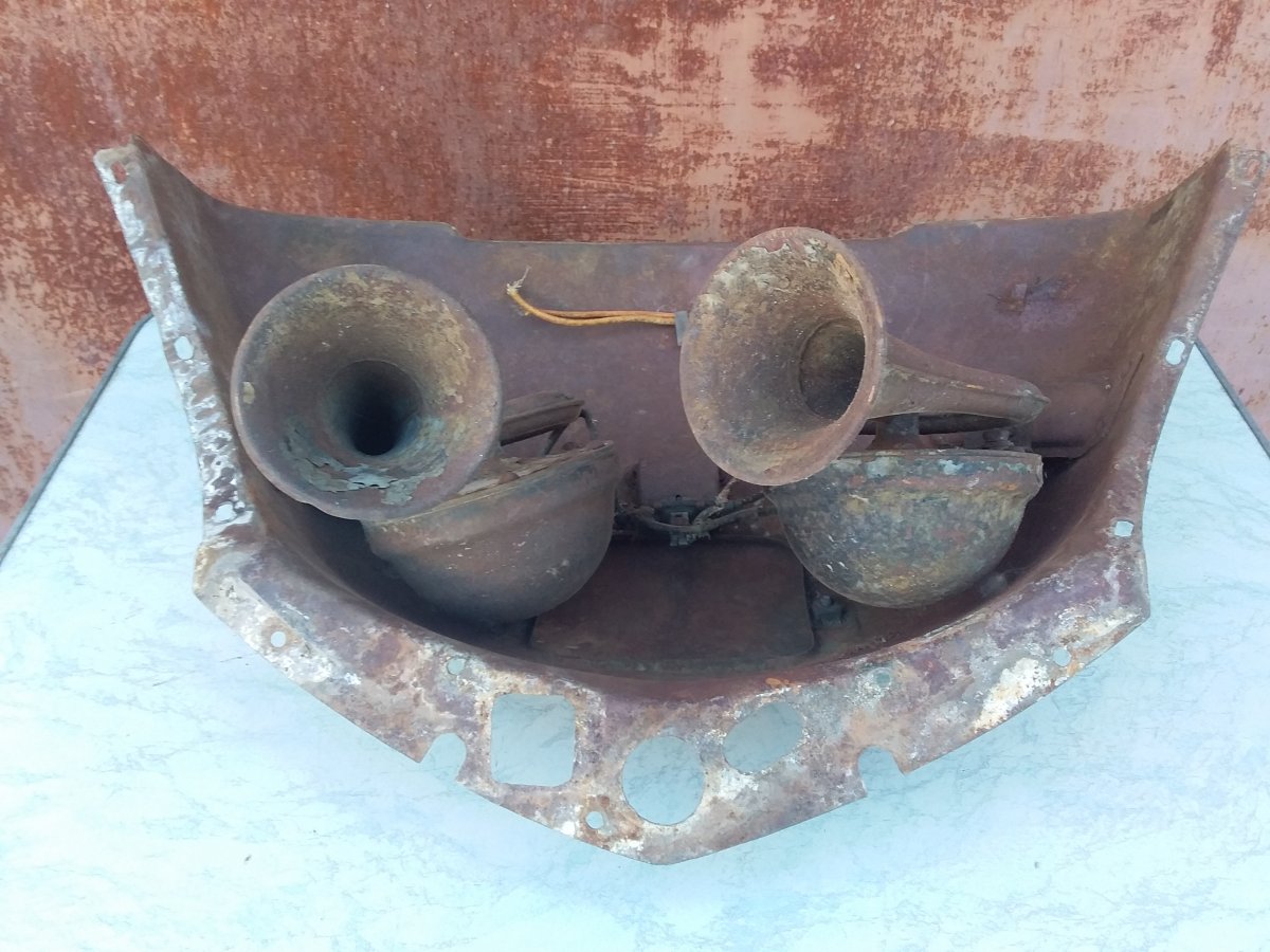

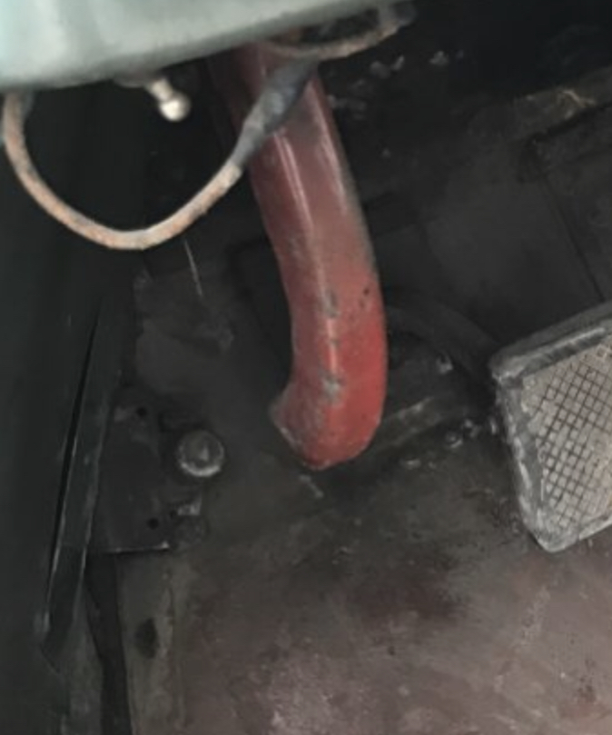

СЭМ, есть вот такая фотка под рукой.
Похоже на правду. У тебя вроде аналогично собрано.

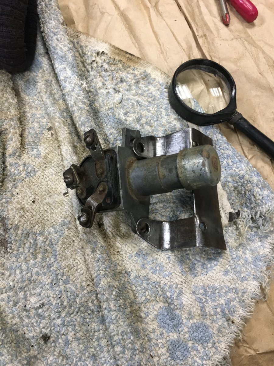

Подскажите ! Ножной переключатель света П-34 это наш ? Чего-то я его приладить никак не могу . И накладка железная должна быть у него или нет ? В каталоге нет но я же где-то взял её .
9 930
33 960
П 34 не наш,П 39 подходит.

А пластинка защитная была на победе?
9 930
33 960
Козырек защитный шел на Москвичах и ГАЗ 24.

4 441
6 771
СЭМ кожух был, только развернут козырьком в сторону клем. И на нашем крепление к полу внизу переключателя, а не с верху.

СЭМ, у меня на доноре, с таки же кожухом.
4 822
9 248
Ну значит будет с кожушком ! Хотя очень странно что его нет в каталогах . Так разве может быть что деталь на машину ставили но в каталоге её нет ? Игорь а донор какого года ? И на твоей синей победе такой кожух есть или его нет ?

Виктор ! Это откуда такое ?
3 652
6 051
Вот она истина! Осталось понять с какого года ставилась. У меня август 1952 - стоит ... или может кто приколхозил.

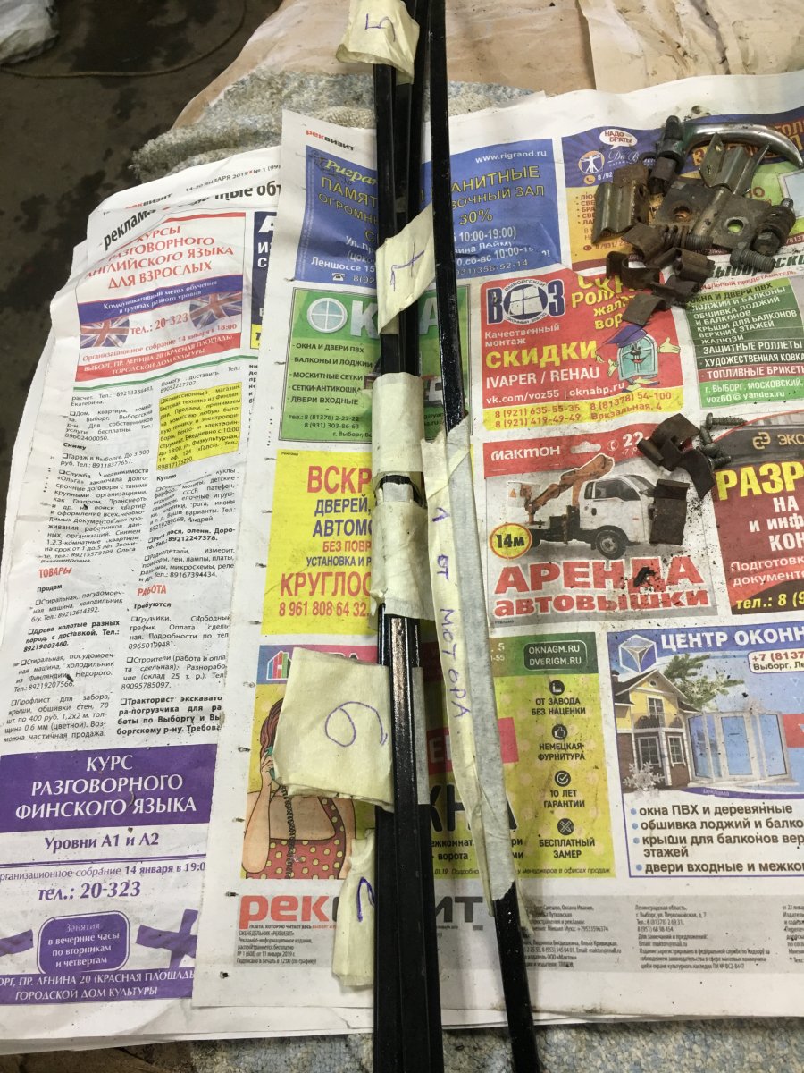

Кто-то как-то на форуме писал что снимая дуги крепления потолка с Победы нужно их обязательно помечать . Откуда снял и туда же ставить . Я огорчился что снимая потолок 3 года назад не знал этого ввиду своей неграмотности . Сегодня решил вытащить дуги и попробовать их примереть на машину . Предвиделось очередное нелёгкое мероприятие . Спустился в подвал , вытащил дуги из дальнего угла и О БОГИ ! Дуги помечены . Я их не знаю для чего пометил но это сейчас здорово пригодилось !
