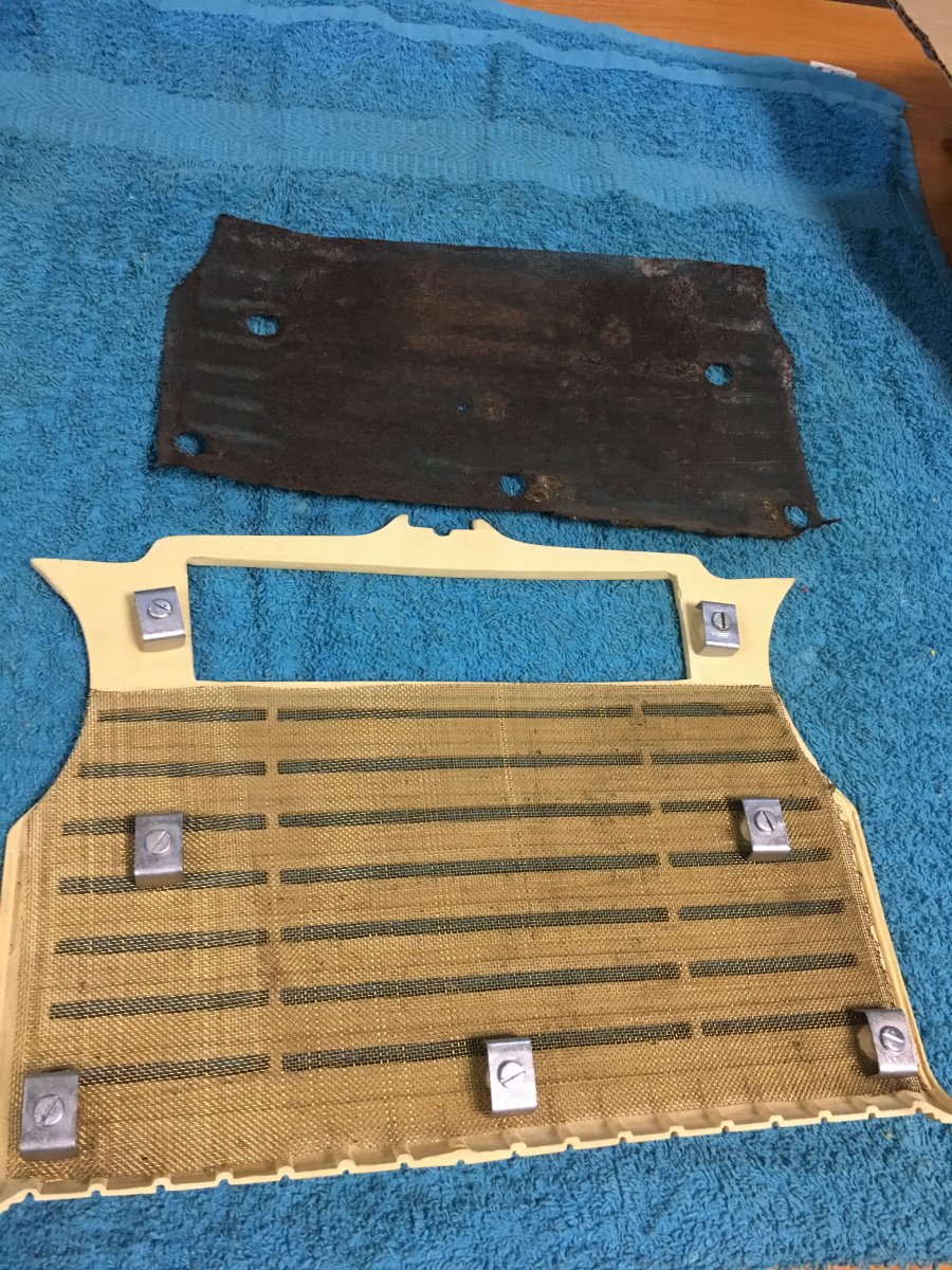

Чем чистить ещё не определился . Посоветуйте. Три улитки было - все в цинке , отсюда и сделал вывод что цинк
цинк , цинк. решетку можно откислотить или отстеклоструить

А кислотой какой кислотить ?

В любую зубную пасту немного уксуса,перемешай,и зубной же щёточкой почисть,с обеих сторон,промой с мылом,высуши.

Спасибо! Попробую !

Лень меня победила . Чистить сетку было неохота . Тем более она ещё и в клею или краске какой-то. Новый пластик получил новую сеточку .

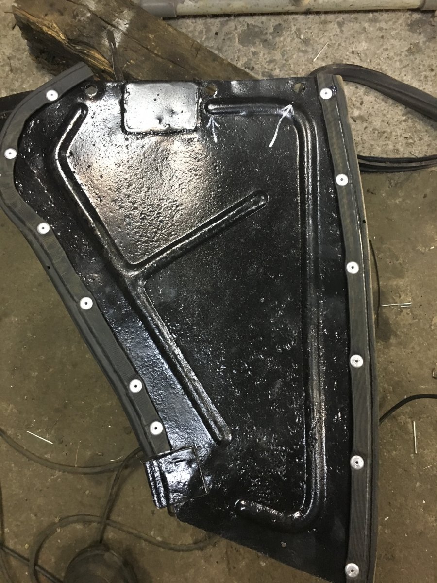

Добрый вечер! Подскажите для чего нужны три отверстия на щитке переднего крыла ? Думал для крепления переднего резинового брызговика . Но это же отверстия сверху?
он не обрезан?
4 849
9 338
Так я и не знаю . Вроде нет . Второй точно такой же только на другую сторону .
фото обратки нет? это латка сверху? крепежный уголок должен быть сбоку, а отверстия могли быть сделаны для уплотнителя по верхней части к крылу.
4 849
9 338
Сверху латка . Фото нет . Могу завтра сделать . Отверстия 10 мм . Вряд ли для уплотнителя
что хотел владелец - точно не узнаем, можем только догадываться;)

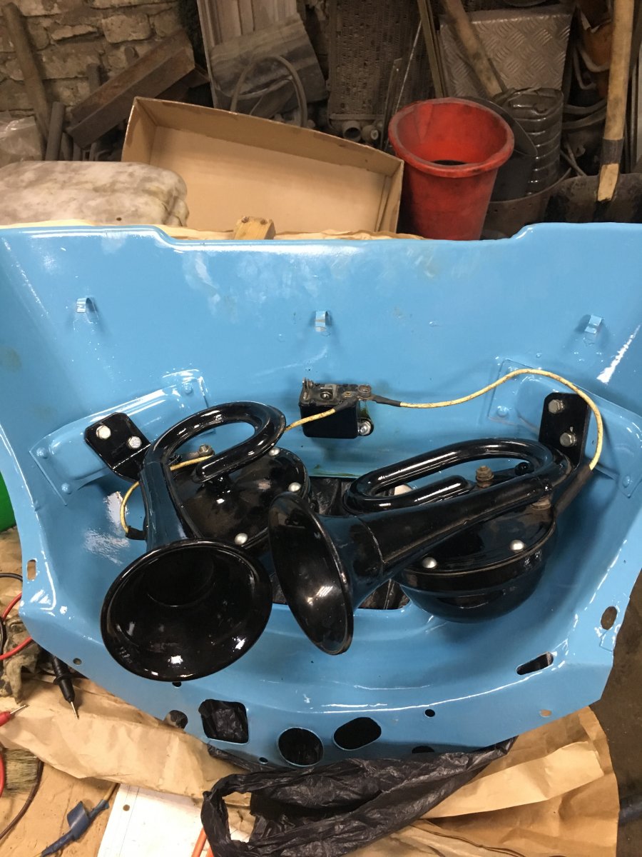

Уважаемые знатоки . Собрал сегодня череп с сигналами и реле . Но чего-то как-то не очень по моему красиво . Подскажите что-то не так очевидно. Может фото кто скинет как должно быть по правильному.
