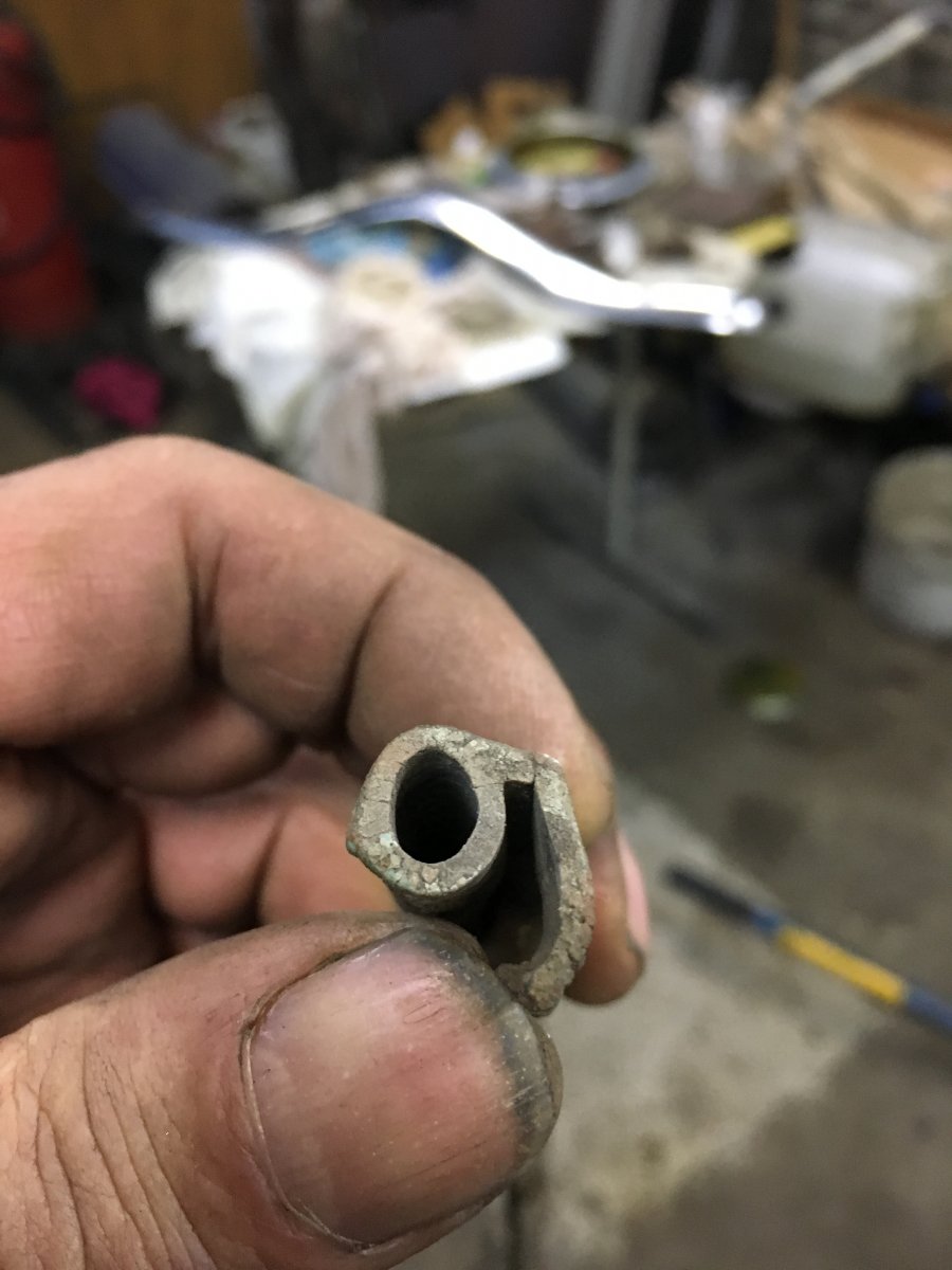

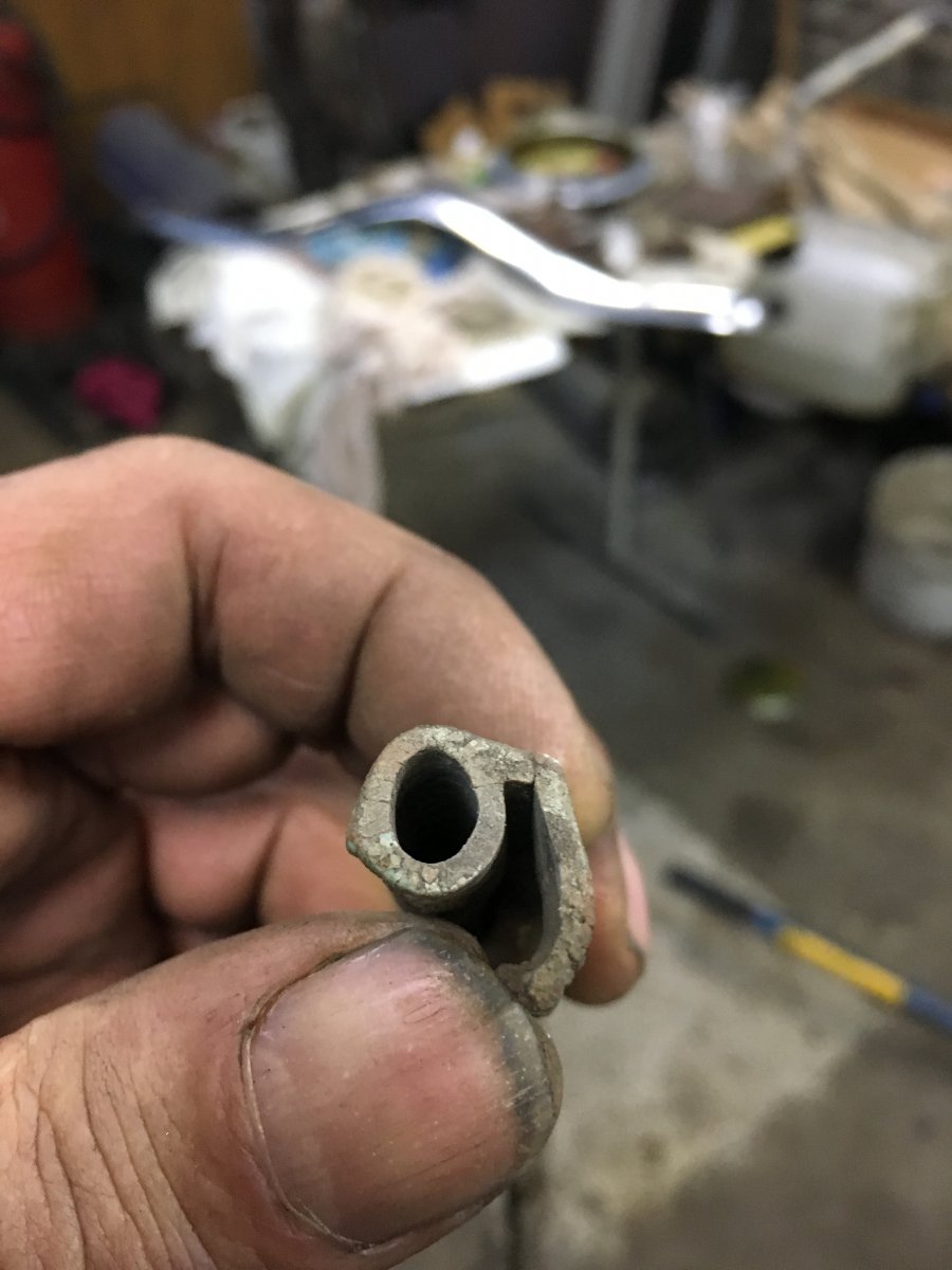

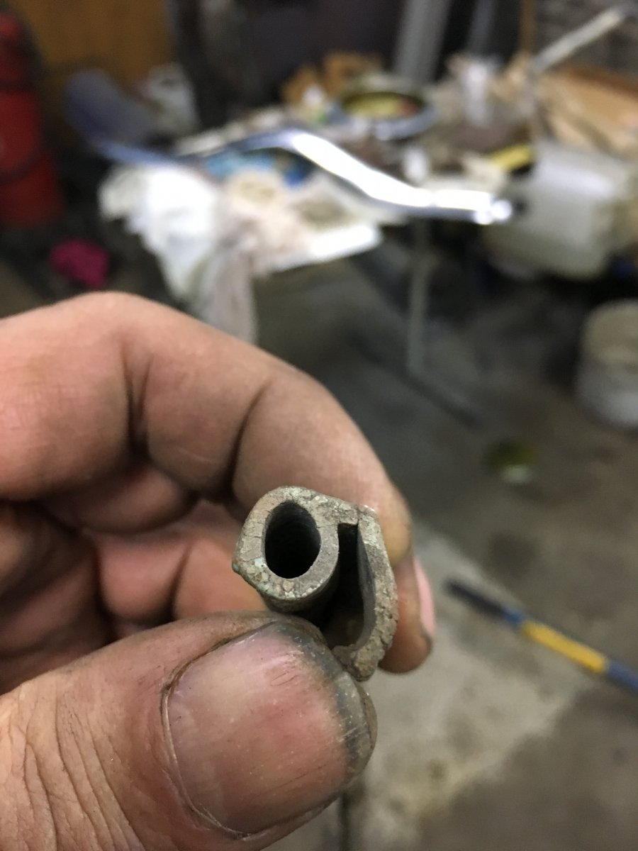

Подскажите! Резинка уплотнотельная с алюминиевой накладки на пороги . Есть какой-либо аналог или заменитель из современности ?

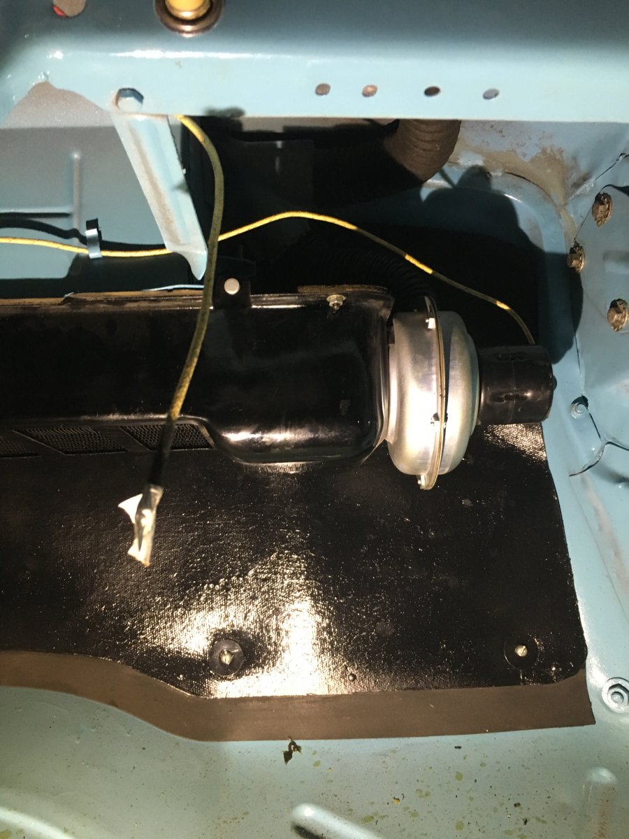

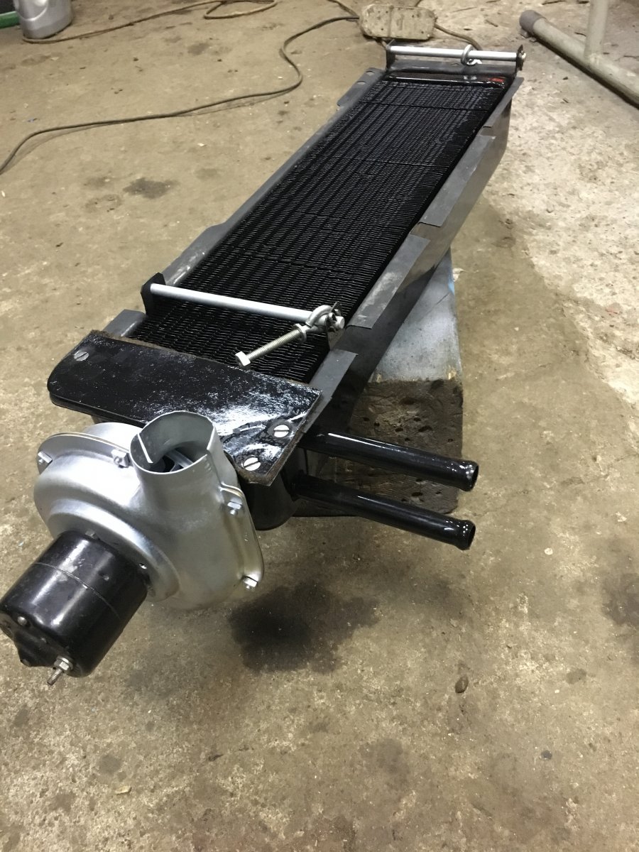

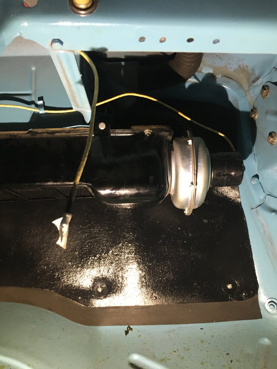

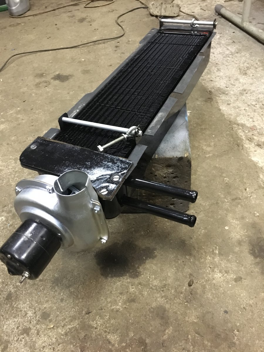

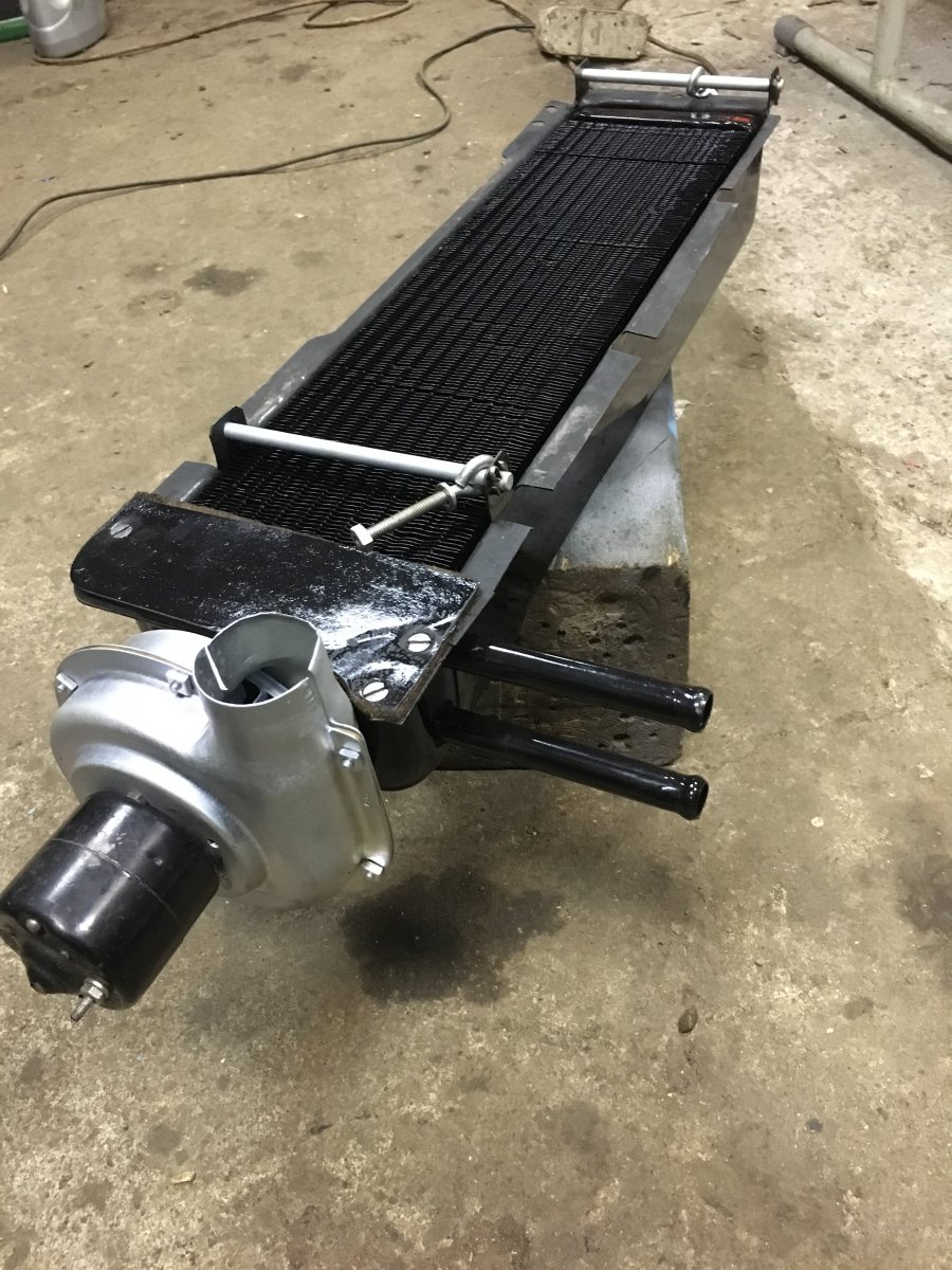

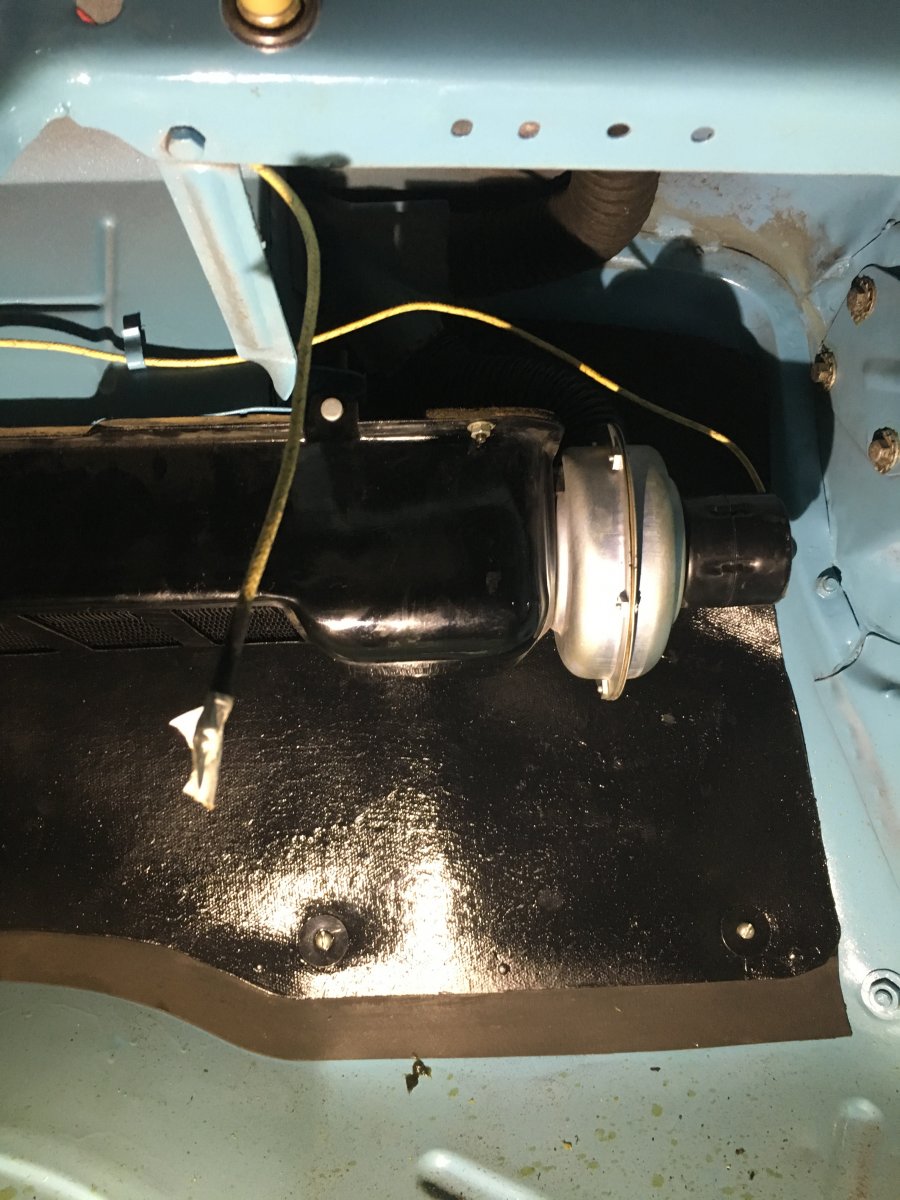

Купил в Ретродеталь радиатор печки . Надеюсь что поработает ещё. Печка собрана и установлена на место . Помучился с выключателем . Но всё получилось и работает . Правда охлаждайку не залил ещё.
13 439
5 953
я обычно на выносных шлангах пробую работу печки прямо на крыле, так не обидно терять время на монтаж-демонтаж и салон сухой чи шо)))
Реакции: СЭМ
4 785
9 109
Логично и умно . Ну так в магазине гарантию дали . Посмотрим . Салон пока не собран поютому запачкать не проблема

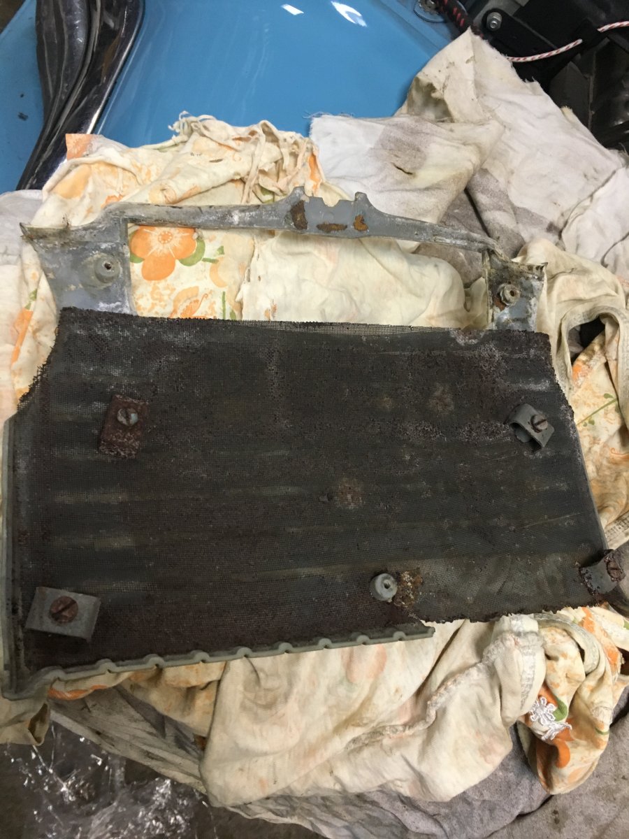

Ещё вопрос назрел . Из какого материала в оригинале была сетка решёточка на центральном пластике торпеды . Думал типа москитной сетки . Но полез смотреть пластик с донора а там сетка латунная . Это оригинал или колхоз уже ?

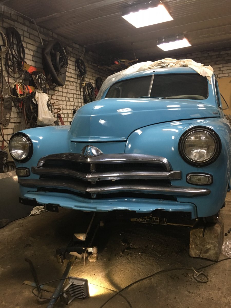

Сам ездишь на ранней победе . А моя не ездила ещё . Чему завидуешь ?
13 439
5 953
латунь, на фото оригинал

Спасибо . Почистим оригинал и вернём на победу.

Купил в Ретродеталь радиатор печки . Надеюсь что поработает ещё. Песка собрана и установлена на место . Помучился с выключателем . Но всё получилось и работает . Правда охлаждайку не залил ещё. Посмотреть вложение 135489Посмотреть вложение 135490
А улитка разве не крашенная должна быть?
