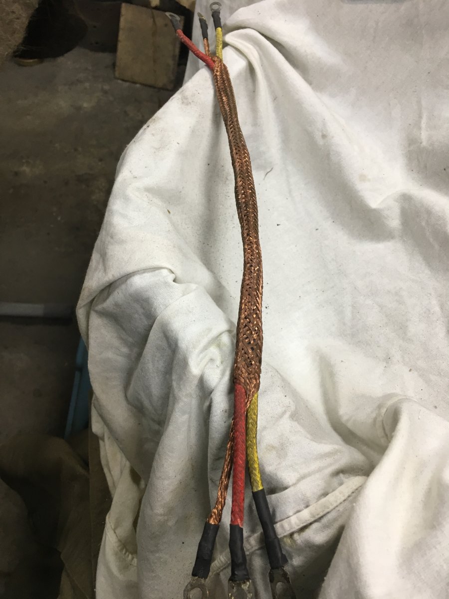

Сегодня изготовился провод от генератора к реле регулятора . Да я знаю что металлическая оплёткам должна быть стального цвета . Такую не нашёл. Нашлась желтая . Сделал из неё.

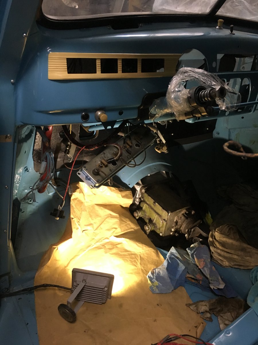

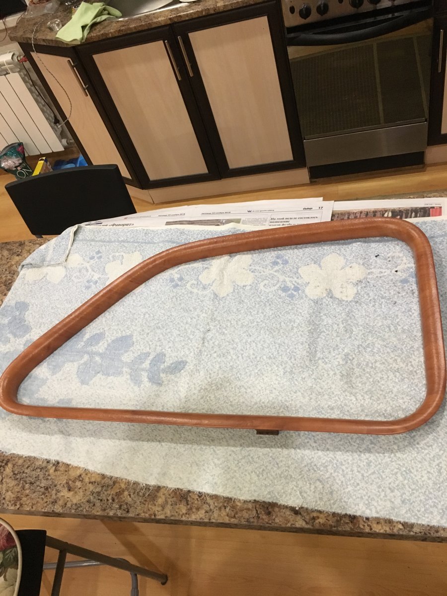

Оклеил плёнкой пробную рамку . Пробная потому что никогда это не делал . Тапками не кидайтесь. Была взята самая ржавая рамка . Она совершенно не готовилась и даже ржавчина не убиралась. Плёнка по рисунку не подходит в желаемому потому что была куплена первая попавшаяся . Ещё знаю что по заводу было покрашенно . Я решил плёнкой . Мне нравится .
Будь осторожен с таким прожектором на бумаге.
Иногда загорается.

Светодиодный 10 ватт . Не греется совсем.

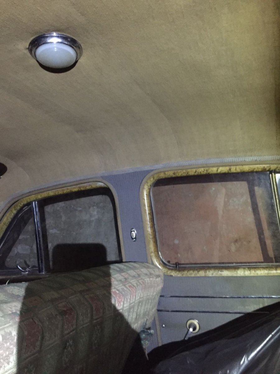

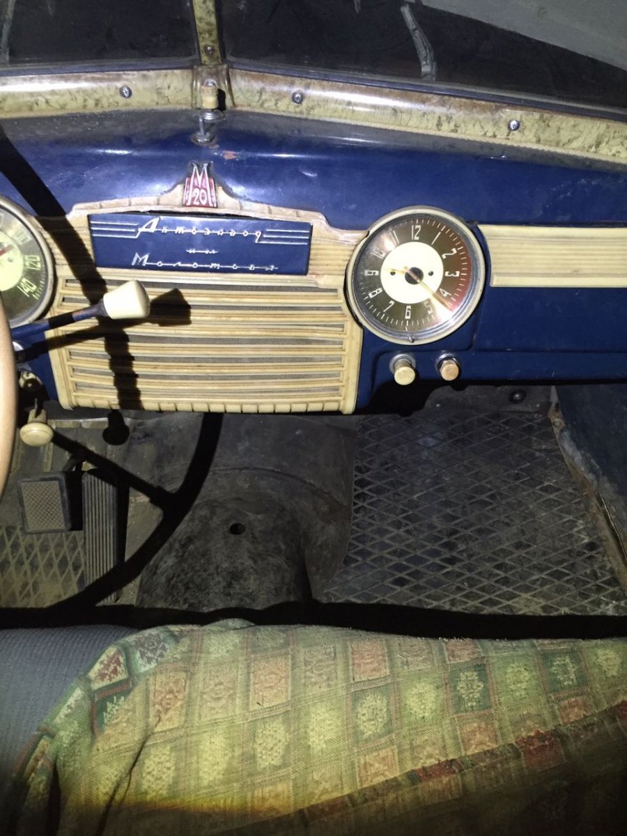

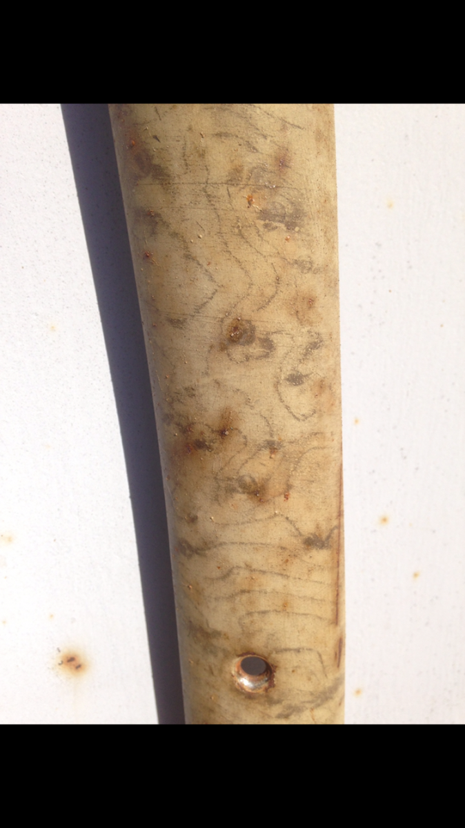

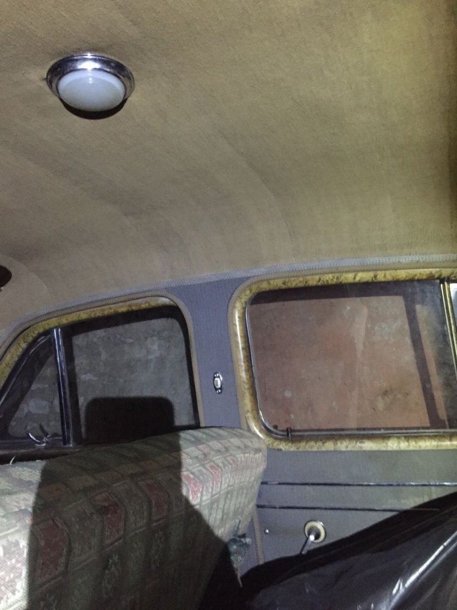

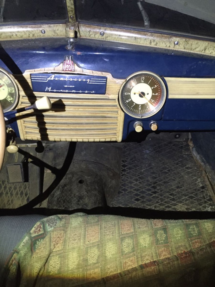

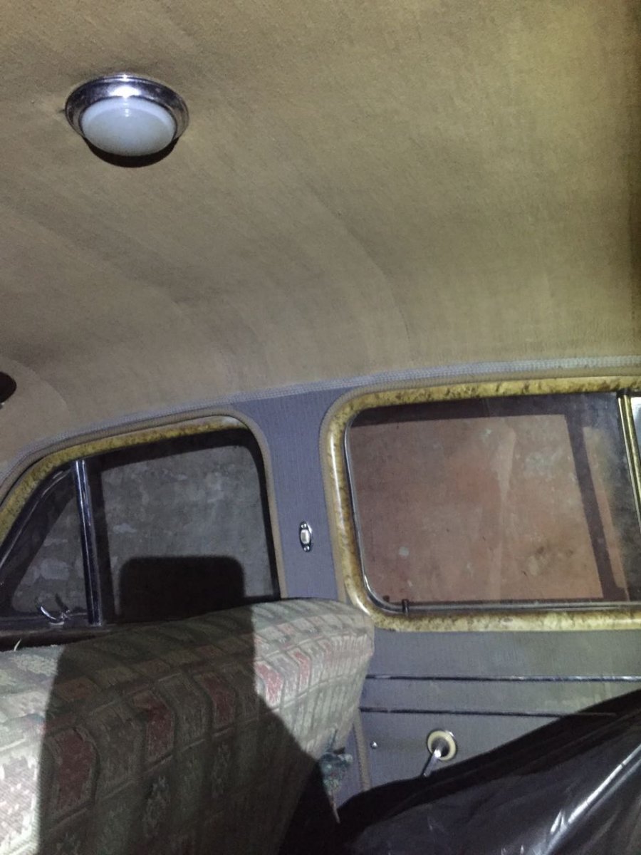

Подскажите по рамкам дверей . Всё рамки на моей машине были колхозно перекрашены . Причём под слоем краски я не нашёл ни остатков окраса под дерево ни остатков сероголкбой краски . Всё прикину кроме одной ! Рамка заднего стекла была вот такая . Родной ли это окрас ? Береза карельская . Или что-то выгоревшее . Какая палитра окраса рамок дверей имела место быть на победах 3 серии ?

На поздных трешках,рамки красились просто в цвет кузова.И у меня ,57 г.в. в цвет кузова.

поставим вопрос по другому ? Были ли на победе рамки такого раскраса или это народное творчество какое- то ?
были такие, реже темного дерева . но были

У меня из поздних, трешка-1958 г.в, рамки салона в цвет кузова коричневые.

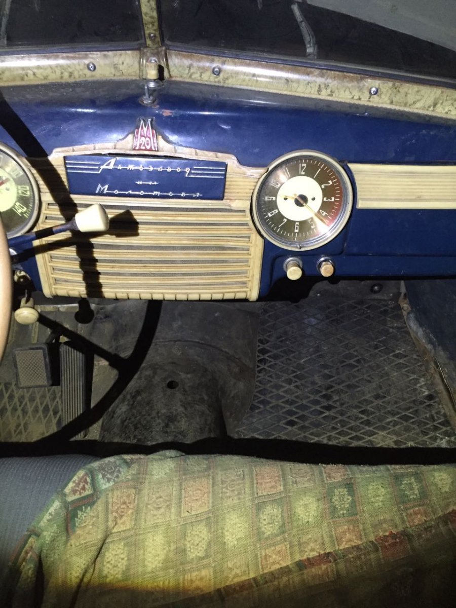

но откуда - то взялась эта рамка с заднего стекла раскраса березы.
4 475
6 913

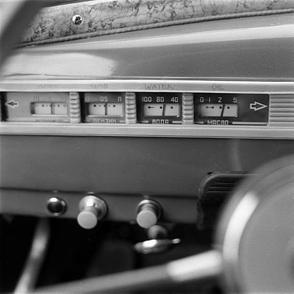

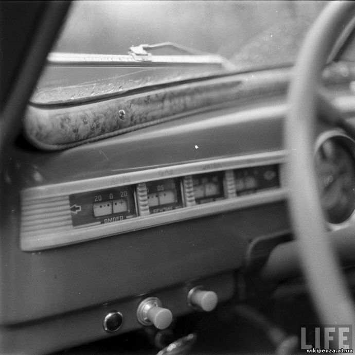

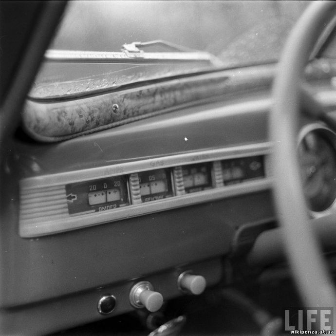

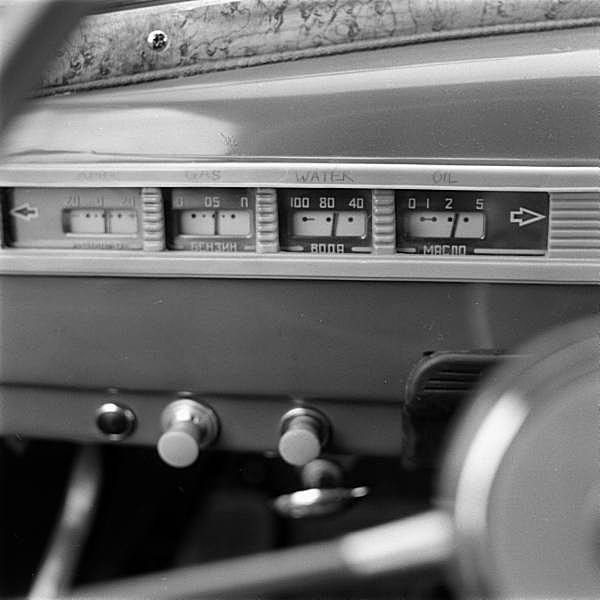

Да были такие)
Есть фото с журнала лайф у буржуев, чернобелое.
СЭМ - видать попала тебе реэкспортная рамка.
Вот)

Да были такие)
Вот)
Посмотреть вложение 134241 Посмотреть вложение 134242 Посмотреть вложение 134243
Рамки под березу просто супер красивые, даже на ч.б фотографиях. Если такие были на машине и СЭМу удастся воссоздать оригинальный рисунок рамок, будет просто супер. Удачи.
