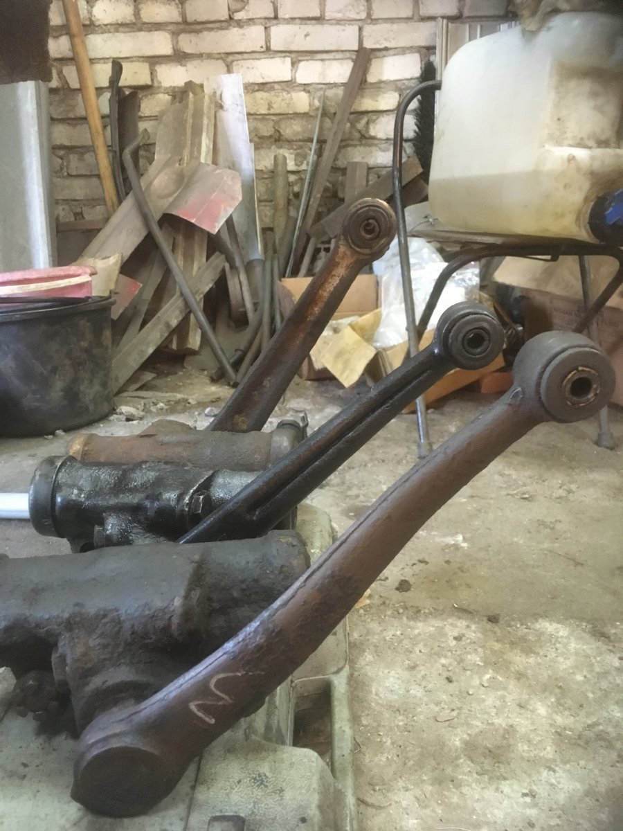

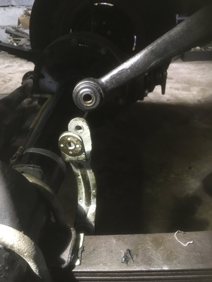

С помпой понятно теперь стало ! Далее с завидной стабильностью ничего не получается с задними амортизаторами . При их ремонте и последующей сборкой было необходимо установить рычаги на место . Трудностей это не составляло тк для ориентирования положения рычагов имелось три пары доноров . Итак рычаги установлены на место и счастью нет предела ! Но не долго . При установке их на автомобиль оказалось что длины стойки недостаточно для соединения .

Зато рычаг уверенно колотит по днищу в положении вверх. Понятно что неправильно установлен рычаг но я же ориентировался на донор . Оказалось у всех доноров разные углы крайнего положения рычага . Интересно у всех косяки подобные или я какой-то особенный рукожоп?

Потому что из всех "доноров" дай бог один от Победы и то не факт.

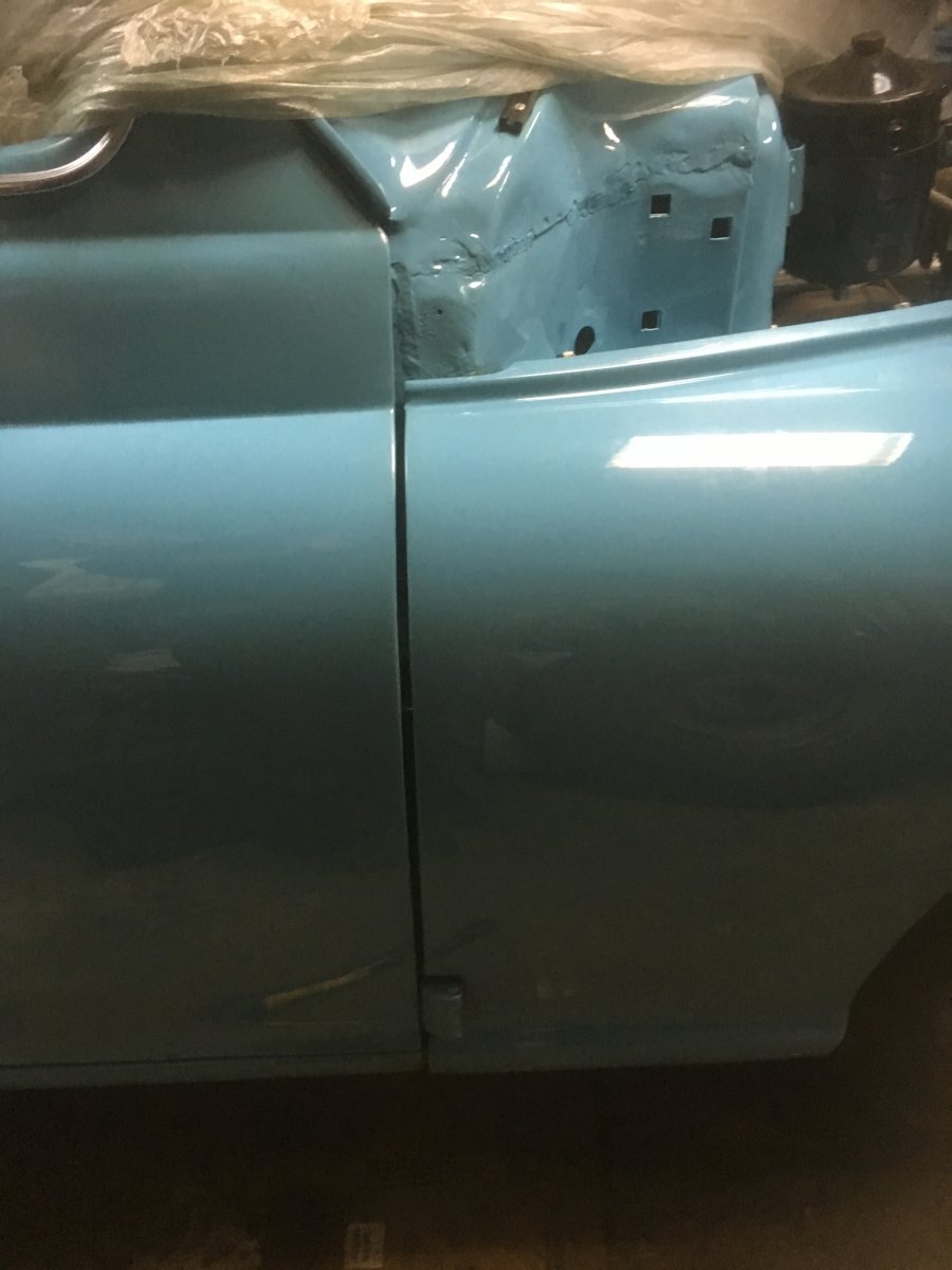

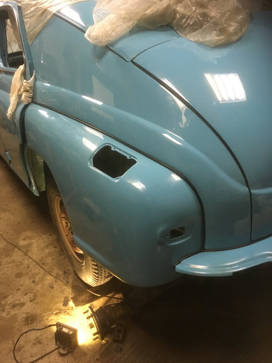

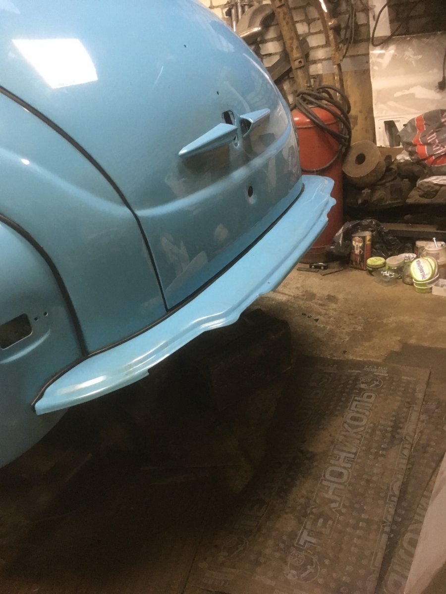

С помощником сегодня дело веселее пошло . Новая старая дубовая прошва подаренная Боряном встала очень неплохо . Плюс установлен фартук задний и зазоры крыла выставлены . Хороший день.

Поставил их заменив рычаги на победавские . Так как по другому было не поставить .

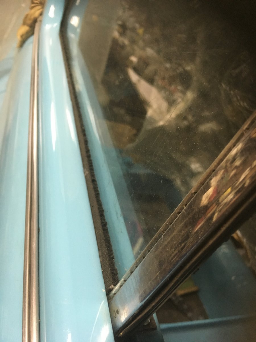

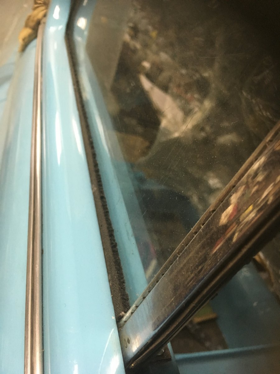

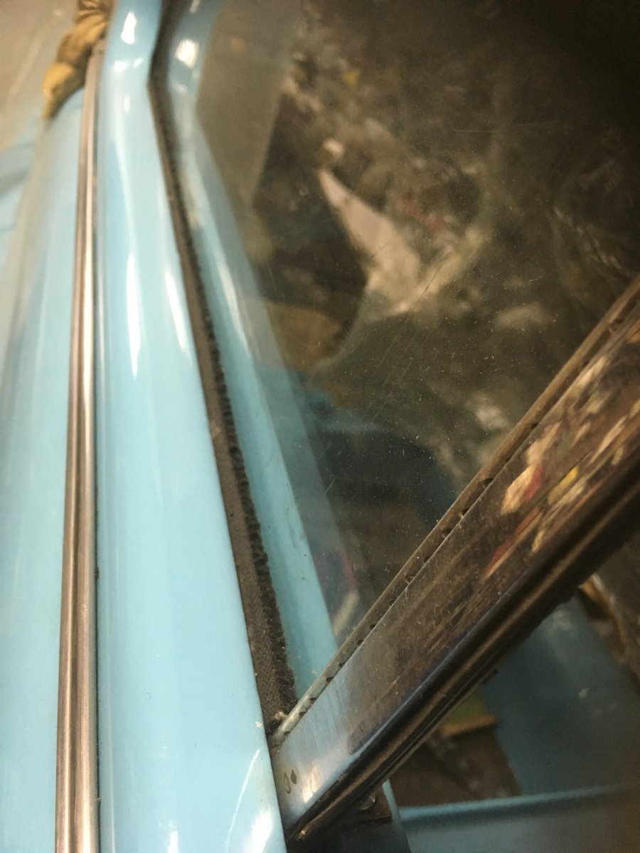

Подскажите пожалуйста ! Бархотки на двери снаружи стекла такая должна быть или с хромированной окантовкой ?

А на трешках поздних тоже с окантовкой ? В каталоге 55 года их номера 30- 6203280 и 30-6203281 . А в каталоге 1960 года. Их номера 30-6203280-Б и 30-6203281-Б . В чём их отличие ? Номера разные .

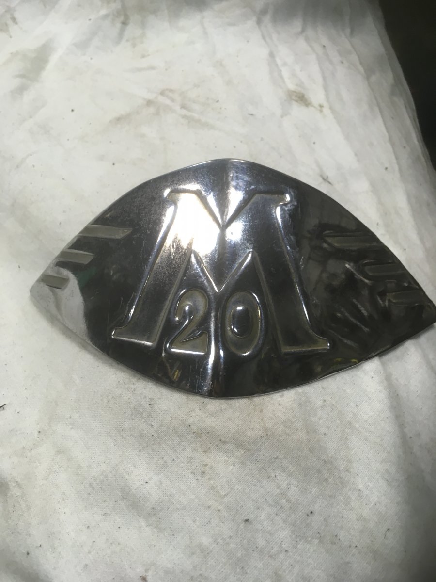

Всех приветствую ! Подскажите . Кокарда с перелив победы 3 серия . Были ли по заводу буква М и цифры 20 покрашены в цвет машины или красным как на 2 серии ?

У меня в цвет кузова . Так же Вова мне дарил с донора - там тоже в цвет машины был.Боковые на капоте -аналогично. По поводу хром окантовок - без них видел только самопал или от Газ21.
Цвет кузова
