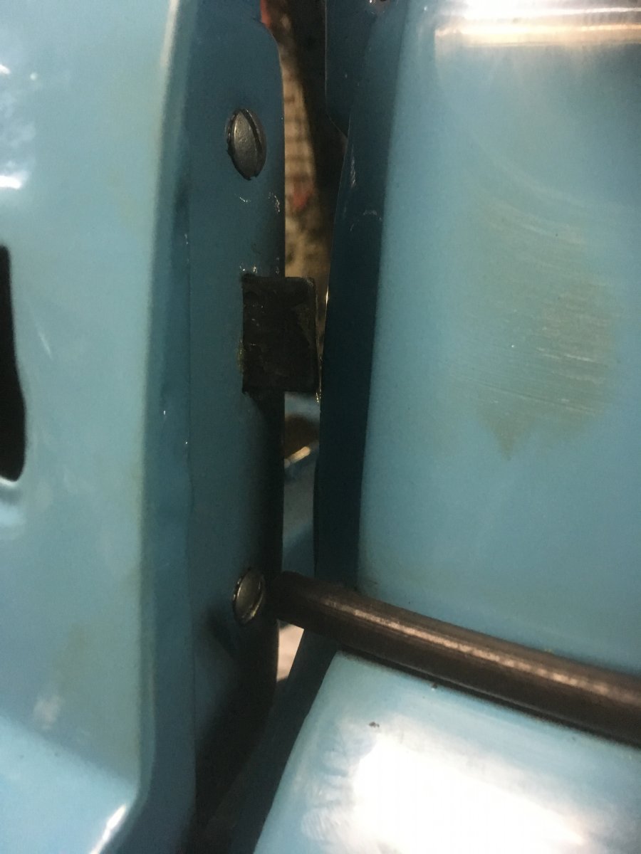

При закрывание задней двери язычок задевает за кузов . Протрёт краску и просто некрасиво и не правильно . Регулировок замка я не нашёл. Как сдвинуть язычёк внутрь на 2-3 мм хотябы ?
самое простое сточить язык, но вначале надо проверить общее положение двери

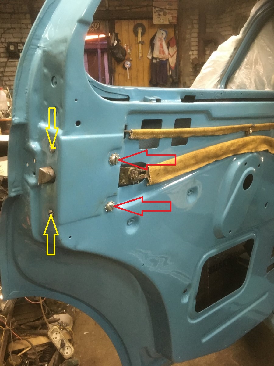

болты -желтые стрелки, открутить между замком и дверью шайбы 2-3-4мм -закрутить
болты-красные стрелки,открутить, после закручивания болтов с желтыми стрелками, смотреть на сколько распилить-расширить отверстие в бок(в сторону стойки), после все собрать.
этот способ,что бы не гробить покраску.
до покраски хватило бы пару раз бахнуть по болтам с торца и опять же расширить отверстия боковые
тут есть минус- язычок наружной ручки при сдвигании замка может не туда попадать, надо смотреть живьем)))
попадает,и не промазывает,
желобок ни вверх ни вниз упорный уходит а вперед,если появится зазор от которого ручка просто начинает болтаться чуточку,лечится просто,надевается на край рычажка кусок шланга-трубки ит.п. по верху фиксирыется мет.колечком-все.
резинка продавливается со временем, пройдено опытным путем, там все рассчитано на пару металл-металл, лучше ставить замок на дверь до окраски и проверять....насадив на рабочий язык ручки шланг можно просто добиться отодвигания языка замка...

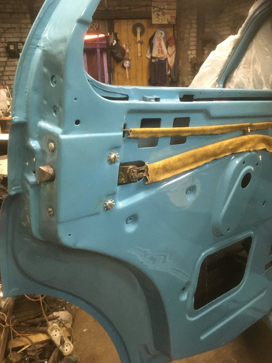

Спасибо ! Оба варианта понятны . Замок стоял до покраски и не цеплял вроде . Попробую сначала просто ручку наружную поставить . Может вылечится этим . Если не поможет то на месте приму решение . Спасибо за помощь .
кстати да, думаю после ручки все и устранится
Реакции: EvgenB
4 849
9 338
Ручка не убрала проблемы . При одевании на носик ручки резиновой трубки язычок убирается но при этом перестаёт работать запирание двери изнутри кнопкой . Остаётся или подпиливание язычка или сдвигание замка полностью подкладыванием шайб

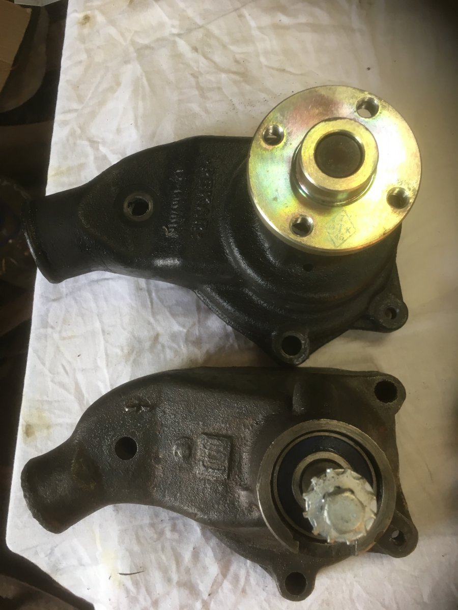

На днях решил установить патрубки радиатора . Купил патрубки и на этом всё закончилось . Новая помпа от Газ 52 и принёсшая кучу счастья к победе подходит только номинально ! Подходят болты крепления к блоку и всё ! У неё не только быходной патрубок большего диаметра (44 вместо 38 мм) но он ещё имеет и меньший изгиб т.е. Другое расположение ! Походив вокруг машины полдня с мыслями как срастить победовский радиатор с помпой от ГАЗ 52 было принято решение снять помпу и перебрать родную от победы . Помпы разные , они не взаимозаменяемые . Ремонтируйте свои помпы .

То что вы купили как помпу газ52,скорее всего производства "пекар".А на самом деле голимый Китай..там даже крыльчатка бывает пластиковая вместо чугуна.

крыльчатки давно уже Полимерные. Из Полиамида 66, 30% стекловолокна. Из Китая много что идёт ... вопрос по сращиванию основной.. там же между патрубком радиатора и помпой стоит патрубок... варить его из 2–х диаметров?

Всё верно Пекар! Крыльчатка пластиковая . Патрубок варить не только из 2х разных диаметров 38мм и 44мм . Его главное нужно загибать другим диаметром тк у новой помпы патрубок торчит год другим углом
